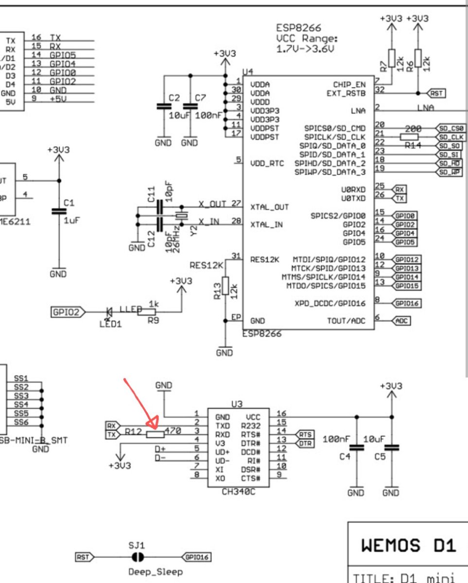

Skemassa merkatun pintaliitos-vastuksen olemassaolo/puuttuminen on kyllä vaikea havaita Wemos-kortilta.

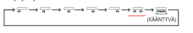

Onko tuota siipien asentoa mahdollista jotenkin säätää etteivät menisi aivan ääriasentoon kun laittaa puhalluksen vas/oik?
Näytä liitetiedosto 105414
Jos tarkoitat tuota kääntyvää niin ei taida olla.
Itse pidän tuota vispaamista huonona vaihtoehtona koska ilman pitää palatakin jostain ja siksi tuolla ei puhallus kanna pitkälle. Jos mahdollista niin parempi vaihtoehto on puhaltaa suoraan tai mahdollisimman lievästi vinoon ja saada siten ilma kierrokselle
En tarkoita siis tuota kääntyvää, vaan tuota minkä alaviivasin punaisella.
Eli siivet sojottaa vasemmalle ja oikealle, liekkö tuota saisi tuon kommunikaatioportin kautta säädettyä jotenkin
Hups, en hoksannut punaista viivaa. Ei tuohon kommunikaatioporttia tarvi. Laitat vaan tuon asennon päälle ja vaikka rouvan kutomapuikolla väännät siivet haluttuun asentoon. Näin minäkin olen tehnyt kun olen halunnut puhalluksen suoran ja ensimmäisen sivuasennon väliin. Suuntaus pysyy tuossa asennossa niin kunhan konetta ei sammuteta.
