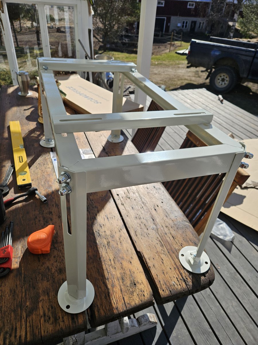

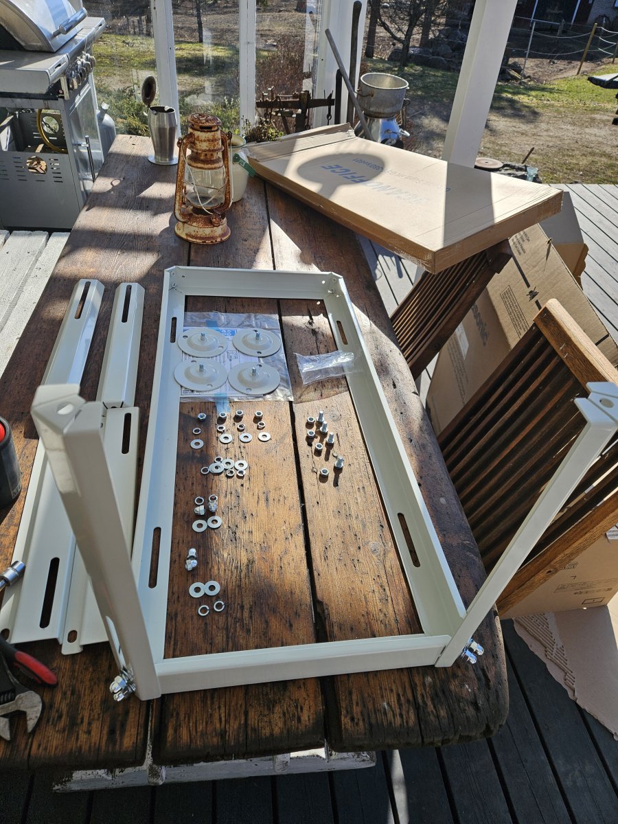

YKE haettu mutta saisinko hieman apua vielä ulkoyksikön telineen asennukseen. Mukana ei tullut tärinän vaimennuksen kumeja eikä jalkojen säätöpaloja mitkä tulee betonivalua vasten. Nämähän ilmeisesti molemmat täytyy laittaa? Jalkojen yläpäässä on kyllä säätö mutta metalli betonivalua vasten alkaa varmasti nopeaan ruostumaan. Ehkä tuonne voisi laittaa kumimattoa.
Onko nuo kuvassa näkyvät 4 kiekkoa jaloille vai yläpäähän?

tatu
Kiitos. Näin noita osia pyörittelinkin. Tää foorumi on kyllä korvaamaton. Parviäly on kova voimavara

tri_routa
En ole huomannut että vastaavassa telineessä betonilaattojen päällä olisi jalat alkaneet ruostua.
Tärinänvaimennuskumit löytyy helposti vaikka Puuilosta.
Kannattaa laittaa jos sellaista löytyy nurkista. Tuossa mun äsken hankkimassani maatelineessä (Nibe GSU 20) on kumitallat jaloissa valmiina.

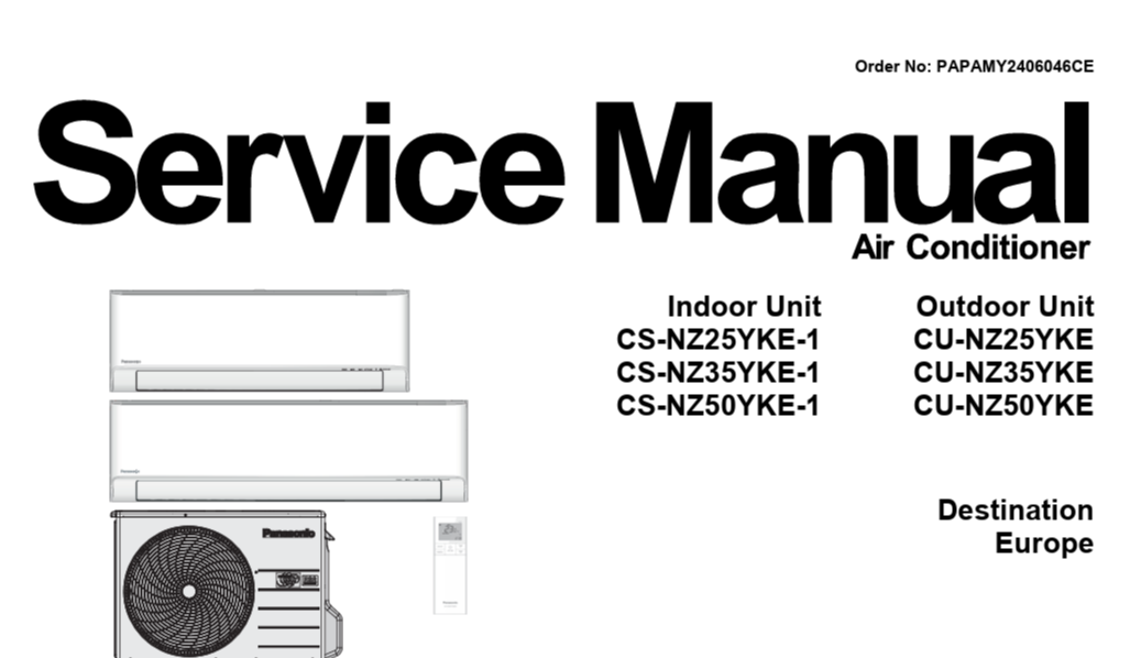

Onko kellään tietoa, onko nz25yke mallista jokin päivitysversio tms, koska osassa kaupoista mallimerkinnän perään on tullut numero 1: NZ25YKE-1
Jos on modi, niin toivottavasti siihen on korjattu viat. Tärkeimpänä katkoon johtava tehoryntäily ja aivan liian pitkät sulatukset ja kolmantena turhat kellosulatukset epäjäiselle UY:lle kylmässä

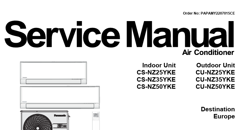

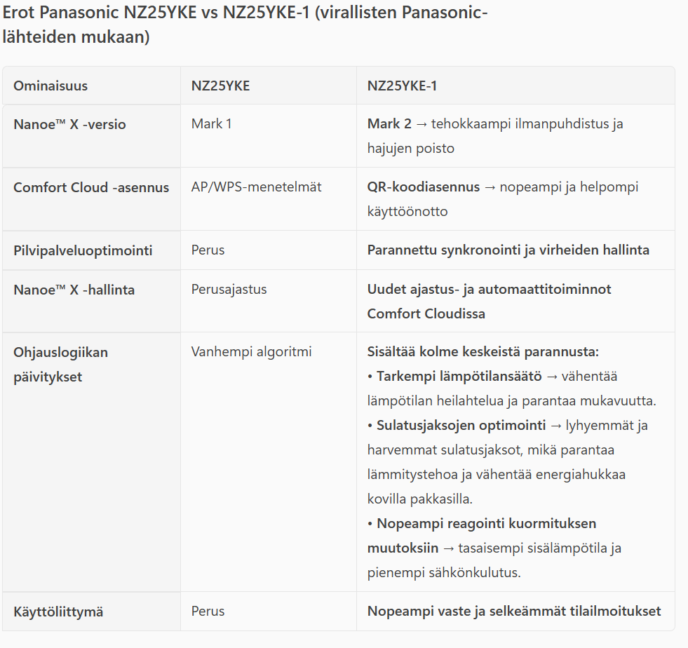

Kysyin Copilotilta onko NZ25YKE ja NZ25YKE-1 malleissa jotain eroja. Vastaukseksi sain seuraavaa:
Tekoäly on kyllä hukassa tässä. ;)

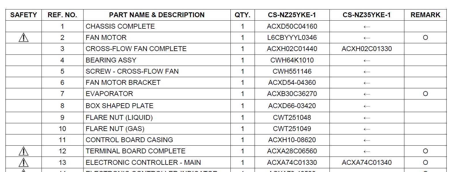

SM:n mukaan tuo -1 on vain sisäyksikön tyyppikoodissa. Ulkoyksikön piirikortti on edelleenkin samalla varaosanumerolla näissä.

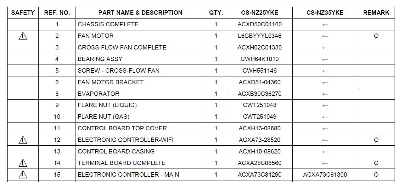

Vanhempi SM
Sisäyksikössä on piirikortti vaihtunut ja jostain syystä myös NZ25YKE-1 on puhallinrumpu??
LrppLs
katso liitettä 109456
Vanhempi SM
katso liitettä 109457
katso liitettä 109458katso liitettä 109459
Mihin kaikkeen tuo sisäyksikön piirikortti vaikuttaa, eli onko osa noista teköälyn kertomista muutoksista totta, vai onko ne huuhaata? Mielestäni tekoäly mainitsi vastauksessaan myös tuon, että ulkoyksikössä ei ole mitään teknisiä muutoksia. Lähteinä tekoäly sanoi käyttäneensä vain virallisia Panasonicin lähteitä, service manualin lisäksi oli jotain muita teknisiä dokumentteja Panasonicilta.
Voihan nuo muut pitää sitten paikkansa jollain tavoin (liittyvät sisäyksikön piirikortin vaihtoon), tuota sulatustarvetta ei sisäyksikkö kuitenkaan ohjaa. Ulkoyksikkö määräää sulatustarpeet ihan itsenäisesti.
Toisaalta ainakaan teknisissä tiedoissa ei ole eroa SM:n mukaan. Samat sisäyksikön (ja ulkoyksiköiden) puhallumäärät, rpm ja melut eri nopeuksilla. Voi tietenkin olla että sisäyksikön auto-puhallusnopeutta on rukattu ja lämpötilapyynnin säätöä nopeutettu tms.. Sisäyksikössä WLAN-sovitin on nyt integroitu itse piirikortille.
Lyhyempi sulatusjakson kesto vaatisi mielestäni sen että myös ulkoyksikön piirikortti olisi vaihdettu. Sulatuksella kompressori pitäisi ohjata isommalle teholle, jotta sulatus kestäisi lyhyemmän ajan.
Harvemmat sulatusjaksot taas vaatisivat yksinkertaistettuna ulkoyksikön puhaltimen ajamista isommalla nopeudella tms. jotta ulkoyksikön kenno olisi nykyistä lämpimämpi tai isompi ulkoyksikön kenno.
SM
PAPAMY2207015CE PAPAMY2406046CE
