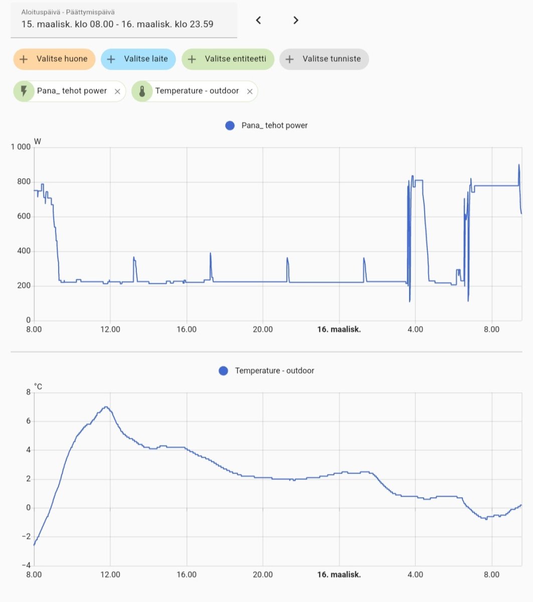

Laitettakoon muistiin esimerkki toiminnasta nyt kun 58 +3 asetus päällä.
Aika hyvin pysyi käynnissä katkomatta mutta putosi katkolle klo11 aikoihin. Olisi varmasti pidemmlle pötkinyt, jos olisi tasaiseen käynyt 240W teholla (mitä nyt minimissään rullasi ja mikä on ok), mutta kun ison osan aikaa oli isommalla teholla eli 315W, niin tuli liikaa lämpöä tupaan.
Tällä on taipumus aaltoilla tuon minimitehon kanssa eli ei käy tasaisella teholla nyt. Ennen 58 asetusta on yleensä käynyt vakioteholla kelissä kuin kelissä.
Mutta on positiivista, että tällä kikalla on saanut tuon alemmalle minimiteholle. Se oli kuitenkin top3:een kuuluva ongelma tässä.
Varsinainen ongelma on nuo liian pitkät sulatukset.
Tuo teki tässä kuivassa kelissä kellosulatuksia 2h20min välein ja vesisaanti oli 0.1 litraa, mikä olisi ok, jos tuo älytön masiina osaisi säätää sulatusten pituutta, mutta kun ei. Aina sen saman 16-17min pituinen. Jos 12 tunnissa 6kpl sulatuksia joihin menee aikaa yli 1.5h ja vettä tulee tuon verran niin ei ollenkaan hyvä ja kun tuolla on tendenssi pyrkiä turhan usein tunnin sulatusväleihin ja jopa 40minuuttia saa joskus päähänsä nakuttaa. Jos tätä joku harkitsee ostavansa, niin kannattaa huomioida tämä sulatusasia
Viimeistään seuraavalla lämmityskaudella pitänee uskaltautua virittämään tuota anturia kauemmas. Nyt miedolla puhalluksella lämmin ilma tuntuisi jäävän sisäyksikön lähelle ja se mittaa korkeampaa lämpötilaa kuin muualla huoneessa.
Olisipa hienoa jos nämä laitteet toimisi virittelemättä :) Mutta kiitos erinomaisista vinkeistä!

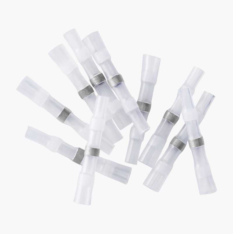

Panan sisäyksikön imuanturin siirrossa voi halutessaan korvata Panan oman NTC-anturin toisella NTC-anturilla. Anturin resistanssin täytyy olla 15Kohm ja Beta-arvon noin 3950K.
Esim:
Liitin-yhteensopivaa anturia tuskin löytyy, joten anturjohdon joutuu kuitenkin katkaisemaan. Johtimia liitettäessä yksi mahdollisuus on käyttää "juottavaa jatkoliitintä", jolla liitoksen saa tehtyä kuumailmapuhaltrimella.

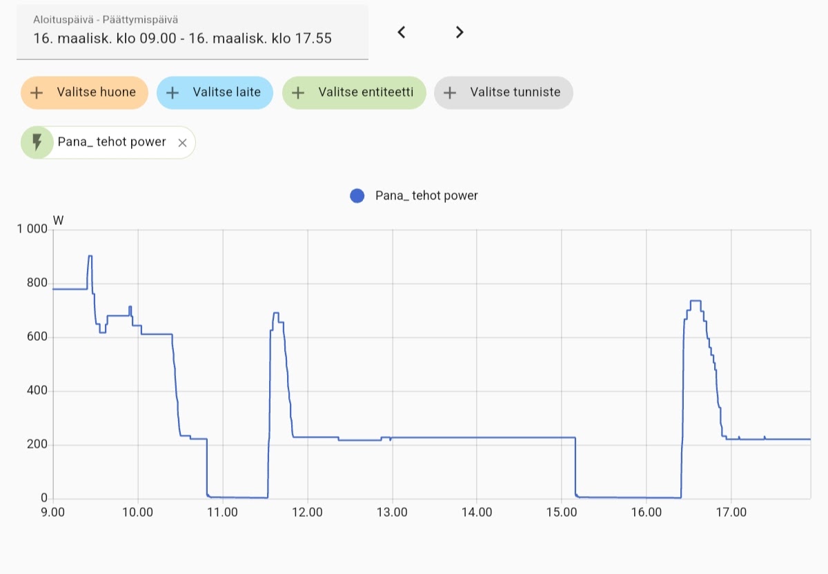

Havaintojen perustella voisi päätellä että Panan HZ ja NZ lämpöpumpujen softassa on muutama bugi, jotka lämmityskäytössä huonontavat tehokkuutta ja käyttömukavuuta. Pienellä "tuunauksella" voi merkittävästi parantaa toimivuutta.
Havainto /ongelma/ korjaus
1) Lämmityskäytössä pumpun minimiottoteho 210W toteutuu vain jos pyyntilämpötila on 17,5 C tai alempi, muutoin alin ottoteho on noin 320W ==> Mitä suurempi ottoteho sitä helpommin pumppu menee katkokäynnille kun lämmöntarve on pieni.
Ratkaisu: Pidetään lämpötilapyynti korkeintaan 17,5 ja laitetaan lämpötilakorjaus ( service_setting 58 ) asentoon 3 ==> todellinen tavoitelämpötila on nyt 17,5+3 = 20,5C
Jos haluttua huonelämpötilaa ei saavuteta, sisäyksikön imuanturin siirto kotelon ulkopuolelle kauemmas sisäyksiköstä nostaa sisälämpöä 2C.
2) Tehon ryntäys lämmityssykiln alussa ==> Katkokäynti vaikka tehontarve suurempi kuin minimi ottoteho, tiheämmät sulatusvälit.
Ratkaisu: Sisäyksikön imuilma-anturin siirto sisäyksikön ulkopuolelle ja kauemmas sisäyksiköstä.
3) Sulatus käynnistyy vaikka sille ei ole todellista tarvetta ==> tehokkuus laskee, asumismukavuus huononee.
Ratkaisu: Panaoptimoitu Mitsurunner.

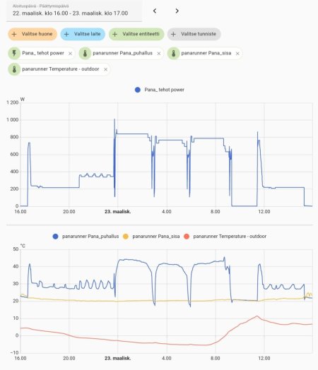

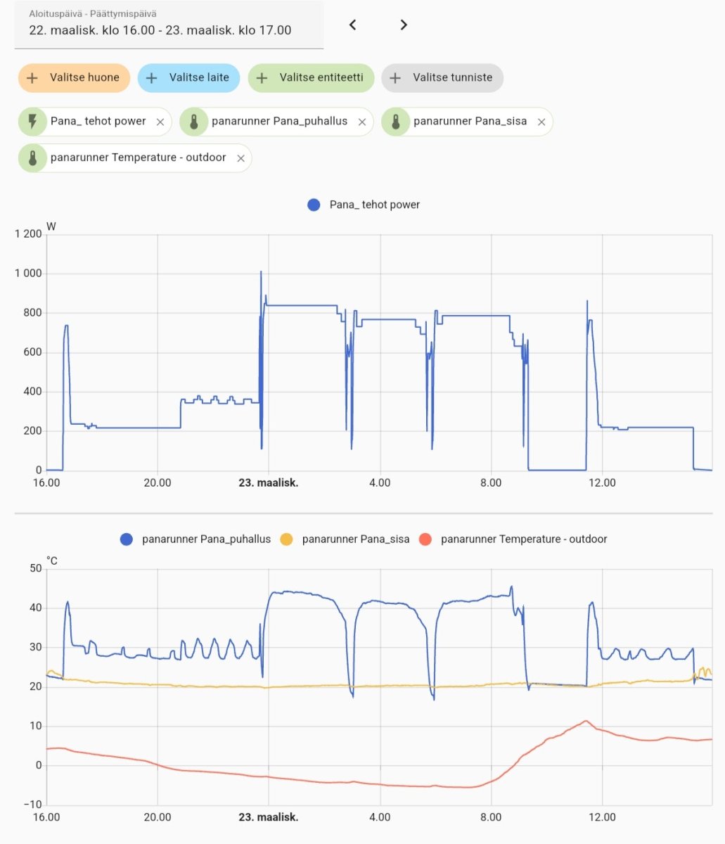

Olen nuo muutokset tehnyt HZ25:een , alla yhden vuorokauden ottoteho ja ulkolämpötila lämpötila, tuona aikana tehty kaksi tarpeellista sulatusta, ei katkokäyntiä.

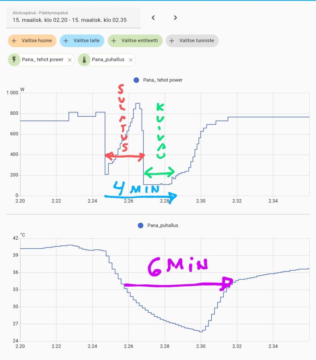

HZ:n sulatus toimii siten että muutamaa minuuttia ennen sulatusta nostetaan tehoa, tarkoituksena on luultavasti saada sisäkennon lämpötila korkeammaksi. Sulatusvaiheen alussa ottoteho pudotetaan alas, nelitieventtiilin asento käännetään ja lämpöä aletaan ajaa ulkokennoon. Jos kenno on huurteeton/kuiva tuo vaihe kestää pari minuuttia, ja jos kenno on täysin tukossa kesto on noin 10 minuuttia. Sitten teho taas tippuu ja ulkoyksikön puhallin käynnistyy puhaltaen kosteuden pois kennosta. Tämä vaihe kestää aina pari minuuttia. Sitten nelitieventtiili käännetään ja lämmitysvaihe alkaa. Kuva ohessa.
Eli kennon tila vaikuttaa sulatuksen pituuteen, kuivalla kennolla vaihe kestää 4 minuuttia, täysin tukossa olevalla kennolla reilu 10 minuuttia.
Mitsurunner ei vaikuta sulatuksen pituuteen (tai oikeastaan pidentää sulatusksen kestoa koska tavoitteena on tehdä sulatus vain silloin kun kenno on tukossa). Oma mielipiteeni on että on tärkeä tehdä sulatuksia vain kun niitä todella tarvitaan ja tällöin pyrkiä saamaan kennon mahdollisimman puhtaaksi. Sulatukset ovat ilmalämpöpumpuissa välttämätön paha. Joka tapauksessa tukkoisen kennon sulatus kestää lähemmäs 10 minuuttia, tilanne ei paljoa muutu jos kesto muuttuu minuutin suuntaan tai toiseen.

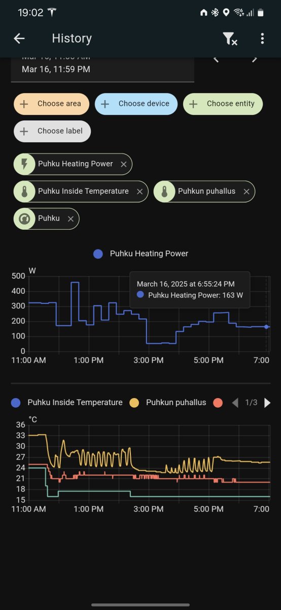

Mikä on sisälämpö kun pyynöasetus on 16+3 = 19C ?
Vaikka minimiteho on 200W tienoilla tulee ilmojen lämmitessä tilanne jossa mennään katkolle. Minulla HZ:ssa katkokäynti näyttää tempolevalta, katkolla ollaan muutama minuutti ja sitten ampaistaan hetkeksi 800W ottoteholle (kuva1) . Halusin rauhoittaa tilannetta ja tein HA-automaation joka laittaa pumpun OFF kun katko alkaa ja ON kun huonelämpö on laskenut x astetta. Tällä hetkellä x = 0,7 C (kuva2)

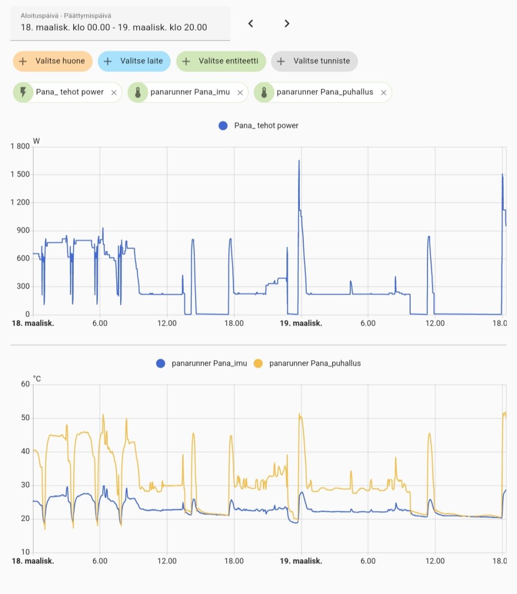

@Tekniikkatulitaloon , jos sinulla on NZ niin osaako se säätää sulatuksen pituutta ?
NZ35 on tosiaan. Ainakin puhallusanturin lukemista päätellen sulatukset eivät ole saman mittaisia. Huomenna saan ehkä shellyn mittaamaan koko talon kulutusta niin sulatuksen vaiheetkin varmaan siitä kohinasta näkee.
Mystisesti vaikuttaa tämä parametri 58 kun pyynin ollessa 16 - 17 ei puhallusnopeus edes tipu vaikka mittailin jopa 26 asteista puhallusilmaa. Pyynti 18 niin puhaltimen nopeus sahaa ees taas. :hmm:
Pyynnin ollessa 18 pumppu luultavasti sahaa katkokäyntiä; lämmitysvaiheessa puhaltaa säädetyllä nopeudella ja katkolla ollessaan puhaltelee hissukseen.
Pyynnin ollessa 17.5 tai alempi pumppu ei mene katkolle; jos ottoteho on reilu 200W puhallusilma on 5...10C imuilmaa lämpimämpää. Jos puhallus on asennossa 3 tai enemmän, saattaa pienentää puhallusnopeutta.
Alla kuvassa HZ:n ottoteho, imulämpö ja puhalluslämpö.
Asetukset: puhallus=2, pyyntilämpö=16, setting 58= 3, imuilma-anturi 50cm sisäyksikön alapuolella.

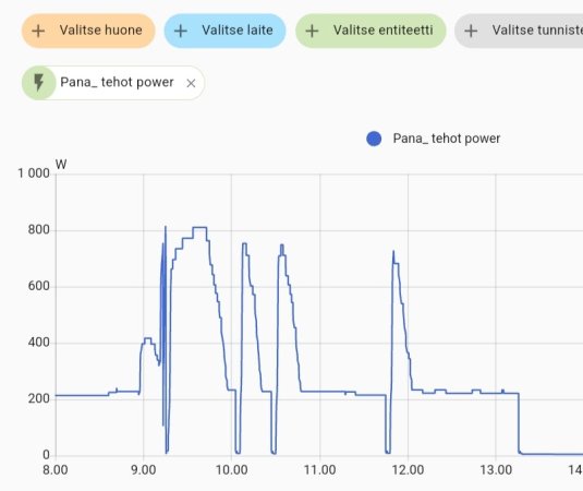

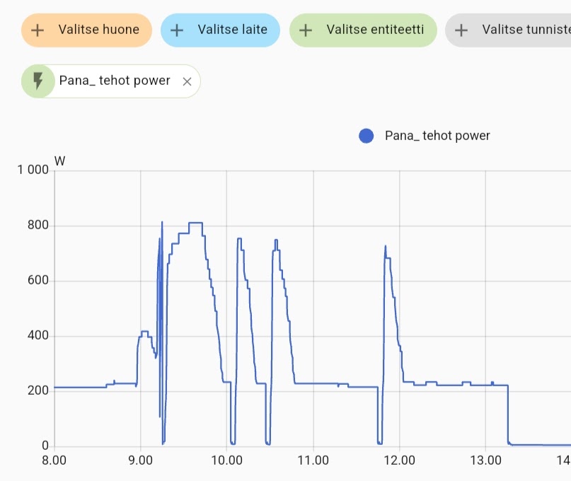

Minulla HZ25 näyttää toimivan järkevästi (asetukset: pyynti 16, pyynnin korjaus +3, puhallus 2, katkosta pumppu OFF ja kun sisälämpö laskenut 0.7C ON).
Kun yöllä on pakkasasteita, ottoteho on korkeampi, sisälämpö pysyy tasaisena ja myös muutama tarpeellinen sulatus on tapahtunut. Päiväaikaan ulkolämpötilan ollessa plussalla on ottoteho tippunut 210W:iin, kun aurinko on paistanut sisälle on sisälämpö noussut korkeammaksi ja pumppu käynyt muutaman kerran katkolla (kuva ohessa)
Voisin jossakin vaiheessa logittaa pyyntiasetuksen vaikutusta puhalluslämpöön/sisälämpöön.

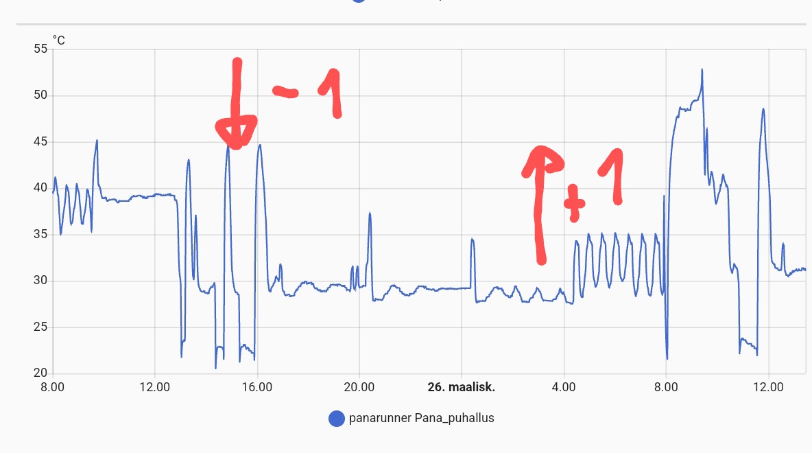

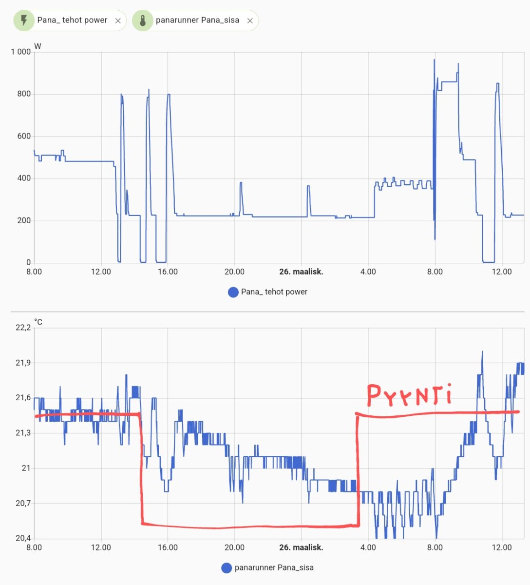

Alla olevissa kuvissa näkyy pyyntilämmön muutoksen (17.0 ==> 16.0 ==> 17.0) vaikutus HZ25:n toimintaan. Vaikutus puhalluslämpöön (ja ottotehoon) tapahtuu viiveellä, joissakin tapauksissa jopa kymmenien minuuttien kuluttua. Toisessa kuvassa näkyy että sisälämmön (anturi puolisen metriä sisäyksikön alapuolella) muutos tavoitetasoon kestää useita tunteja.
Kun lämmöntarve on pientä pyyntilämpöasetuksen muuttaminen aiheuttaa monessa tapauksessa ottotehon ryntäilyä ja/tai katkokäyntiä. Tasaisimman/tehokkaimman toiminnan saa kun ei tarpeettomasti muuta pyyntilämpöasetusta.

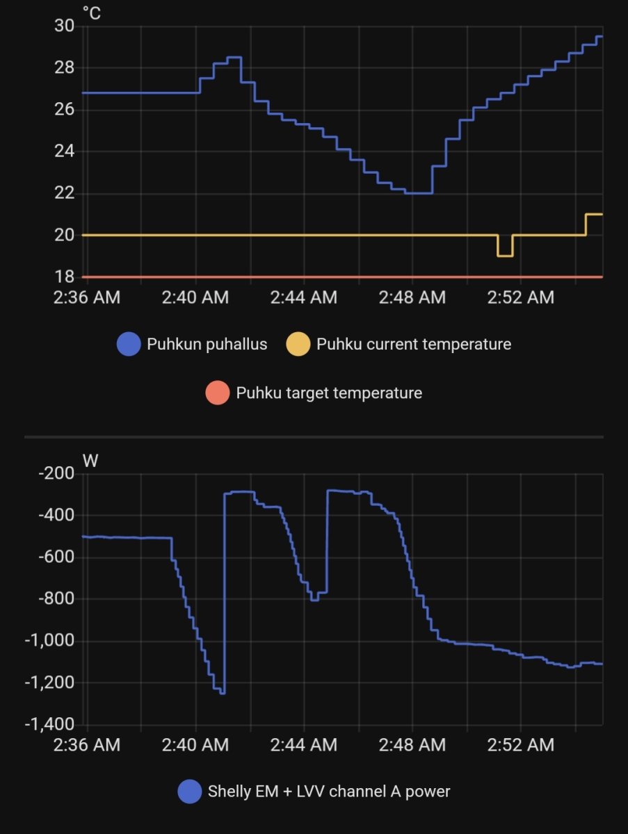

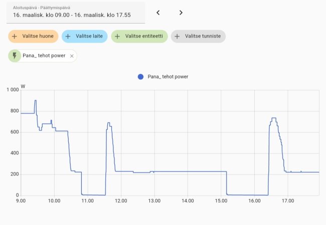

Kolme sulatusta shellyllä mitattuna tulos on: Kompura sammuu ennen sulatusta - sulatuksen jälkeen välinen aika 11 - 11,5 minuuttia. Menee sulatuksen pituudet siis kaikki virhemarginaaliin kun shelly mittaa kulutuksen kerran / 30 s. Voi olla, että tähän pitää palata ensi syksynä.
Ok, eli isommassakin NZ:ssa vaikuttaa olevan tämä hölmöys että sulatus aina maksimipituinen.
Aiemmin taisi tässä ketjussa (en nyt heti löytänyt) olla tietoa että HZ osaa säätää. No on se kalliimpikin, mutta harmillinen ominaisuus tämä
Jos/kun ongelmana on pitkät ja tarpeettomat sulautkset eikä sulatuksen kestoon voi vaikuttaa yksi keino tehostaa pumpun toimintaa on pyrkiä estämään tarpeettomat sulatukset. Eli aina kun sulatus tapahtuu tarvitaan tuo reilu 10 min jotta kennon saadaan sulaksi ja kuivaksi.

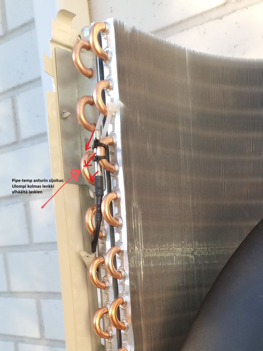

Toinen keino yrittää välttää turhia sulatuksia voisi olla siirtää ulkokennon lämpötilaa mittaava pipe-temp anturi toiseen paikkaa. Nyt se on ulkoyksikön oikeassa alakulmassa kompressorin takana, ja pumpun käyttäytymisestä päätellen paikassa jossa kenno alkaa ensimmäiseksi huurtua. Mitsurunnerin anturille löysin sopivan paikan kuvan osoittamasta paikasta. Pipe-temp anturin siirtäminen tuohon paikkaan (tai vastaavaan paikkaan kompressorin takana) saattaisi vähentää tarpeettomia sulatuksia. Itse en ole purkanut pumpun kuoria niin paljon että olisin päässyt näkemään pipe_temp-anturin ja sen kiinnityksen, mutta jos/kun teette ulkoyksikön kesähuoltoa niin tuo kannattaisi tsekata.
    174,6 KB · Lukukerrat: 103
Sain shellyn päivittymään tiheämmin ja muutamat sulatuksetkin kylmempien kelin myötä. Tänään kompuran sammumisesta ennen sulatusta sammumiseen sulatuksen lopuksi meni 6 minuuttia ja 15 sekuntia. Eilen oli ilmeisesti vähemmän sulatettavaa kun aikaa meni vain 3 minuuttia 48 sekuntia. Näyttäisi siis sulatuksen pituus vaihtelevan. Eilisessä sulatuksessa puhalluslämpötila nousi sulatusta edeltävään noin 9 minuutissa. Puhallusanturissa jonkun verran massaa eikä se ole ihan täydellisesti puhalluksessakaan joten sen osalta aika ei ole vertailukelpoinen muiden tekemiin mittauksiin.
Liitteenä viel HA näkymä eilisestä sulatuksesta
Näytä liitetiedosto 106195
Toiminta näyttää samalta kuin HZ:ssa, lyhimmillään aktiivinen sulatusvaihe ottaa pari minuuttia, pisimmillään kymmenisen minuuttia. Kuva liitteessä
Kun nyt pystyt seuraamaan sulatuksia ja niiden pituutta Shelly-käyrästä niin vallitsevan viileämmän jakson aikan voisit vielä havannoida tekeekö NZ turhan tiheään lyhyitä sulatuksia ulkolämpötiln ollessa hivenen plussalla. Alla linkki HZ:n toimintaan.
No onpas näissä eroja :huh2:
Mutta hyvä tietää. Ehkä täytyy alkaa takuupaini, jos saisi uuden tilalle. Maahantuoja on täysi huijari ja asennusfirma on sen tason suhaajia, että täytyy aakkosten kertaamisesta aloittaa, mutta kai täytyy ottaa projekti.
Tietty jos olisi ihan samasta mallista NZ25 jollakulla mittausdataa, että sulatuksen pituus vaihtelee niin voisi olla varma.

Miten teillä toimii viilennys? Lämmityksessä tuntuu olevan jonkin verran katkokäyntiä, kirjoitusten perusteella.

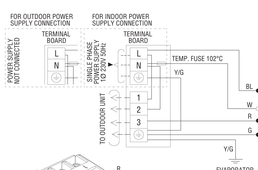

Voiko tähän syöttää sähköt sisä tai ulkoyksikköön, oman valinnan mukaan? Vaatiiko 16A johdonsuojan?
Onko NZ25YKE liian pieni vai helpottaako katkokäymisen ongelmaa?
Voi syöttää kumpaan tahansa. Taitaa vaati 16A ohjeen mukaa. Itse en ole havainnut kuin max 1200 W ottotehoja => 10 A riittäisi näyn hyvinkin. :)
