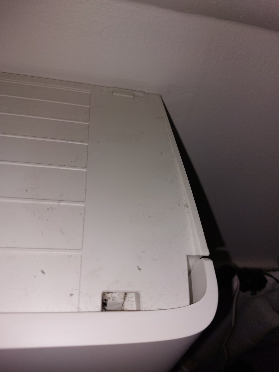

Tuohon kohtaan reunaan kun poraa koteloon reiän, niin saa anturin jonkin matkaa katkokäyntiä ajatellen potentiaalisesti parempaan paikkaan, ilman juotoshommia.
Harmi ettei ole mitään irrotettavaa luukkua tms tuolla suunnalla.

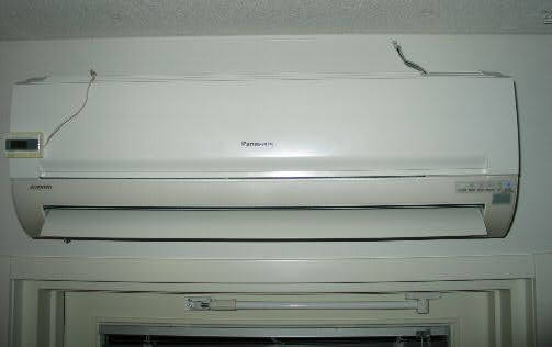

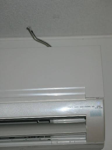

Itse ole HZ25:ssa ratkaissut ongelman siirtämällä pumpun sisäilma-anturin kotelon ulkopuolelle noin 50cm sisäyksikön alapuolelle. Tuolla järjestelyllä saadaan pelivaraa pari astetta lisää. Nyt minulla asteuksella 16 +3 C sisälämpö on 21.5 C tuntumassa.
Viimeistään seuraavalla lämmityskaudella pitänee uskaltautua virittämään tuota anturia kauemmas. Nyt miedolla puhalluksella lämmin ilma tuntuisi jäävän sisäyksikön lähelle ja se mittaa korkeampaa lämpötilaa kuin muualla huoneessa.
