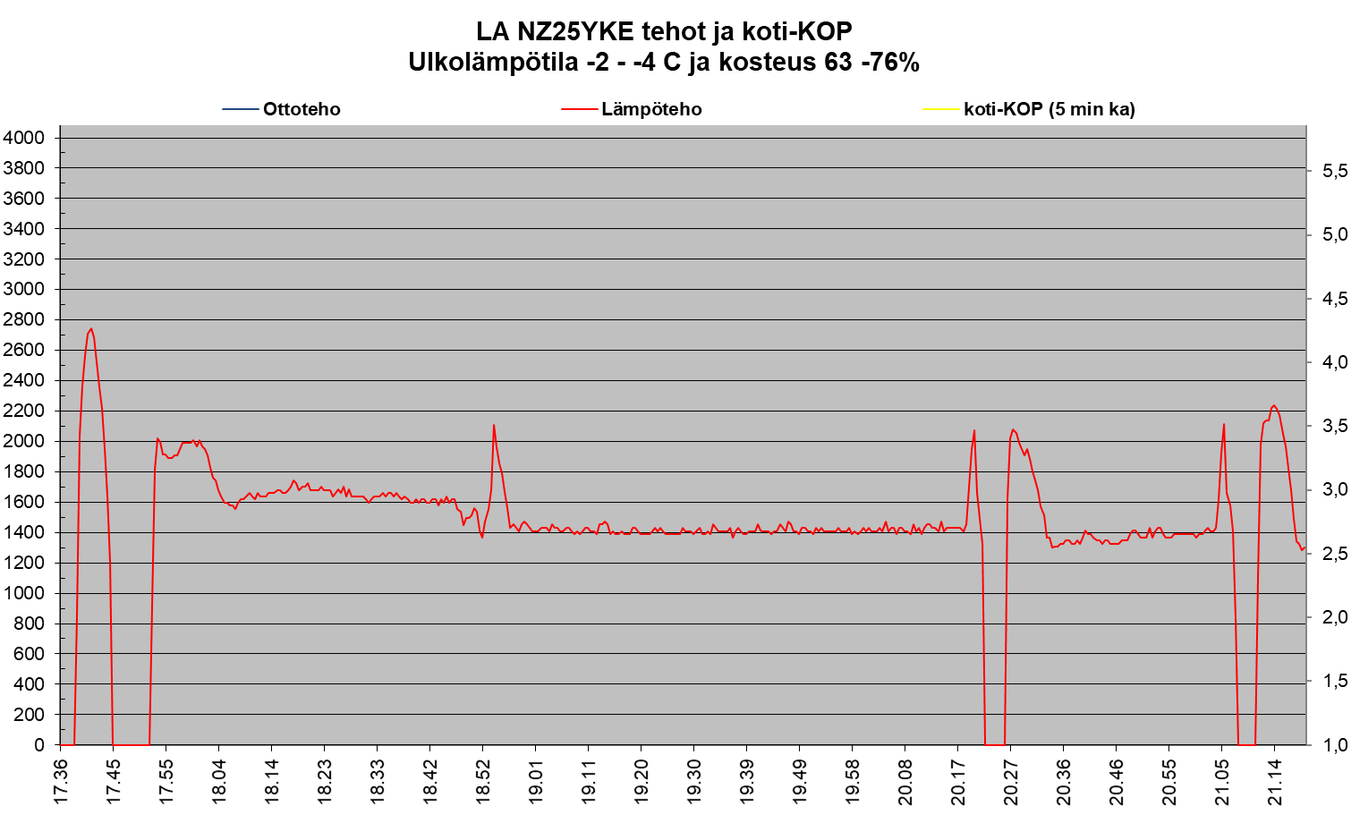

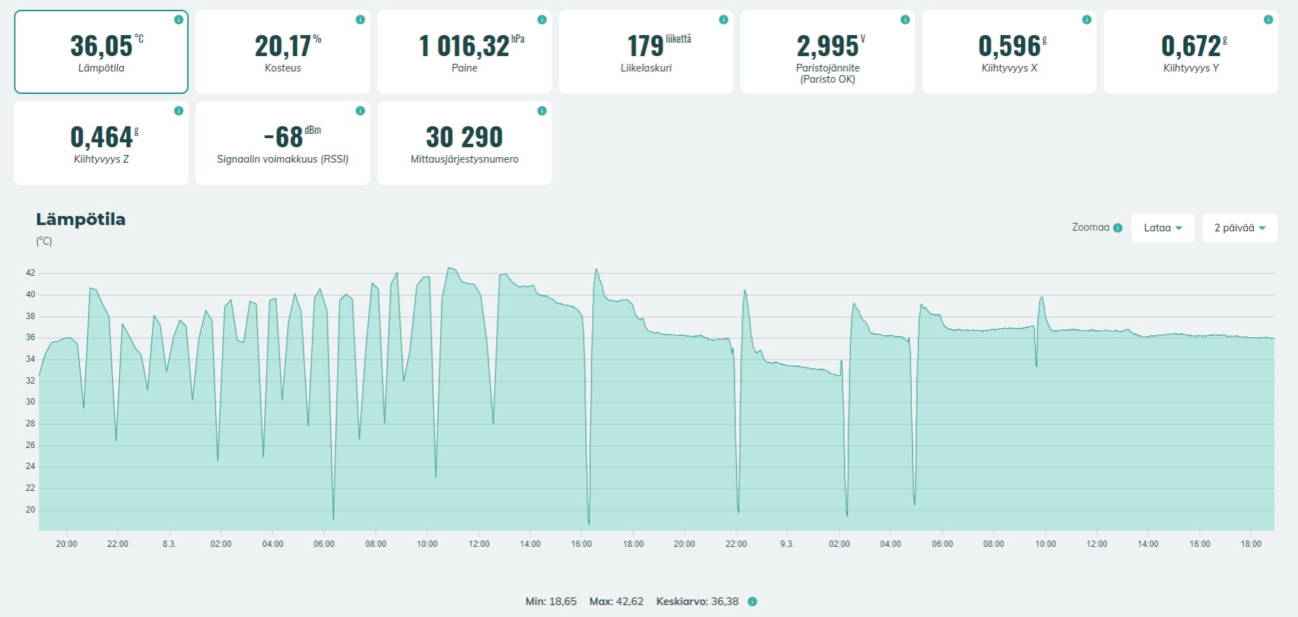

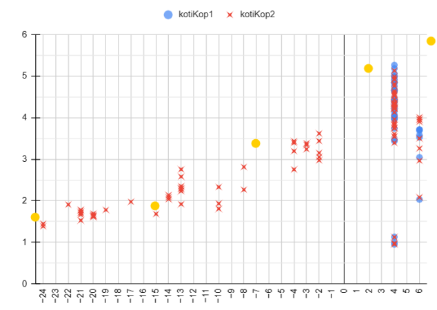

Mielenkiintoista nähdä yleensäottaenkin lämpödataa. Näitä ei ole tainnut osua varsinaisille harrastajille niin paljoa mitä Toshibaa ja Daikinia, kun katsoo minkälainen vilske ja loggauksen määrä niissä ketjuissa onEi kauheasti vielä osaa sanoa mitään vaikutuksesta, mutta kertaakaan ei ole tainnut sulattaa säädön jälkeen (ruuvitag mittaamassa puhallusaukolla). Keli nyt kuivaa aste-pari pakkasta eli ei kyllä tarvettakaan, mutta 4-6 tuntia on ollut pisimmät sulatusvälit mitä aiemmin havainnut. Pumpulle ei ole hetkellisen kulutuksen mittaria, mutta samassa vaiheessa ei pitäisi olla mitään valoja kummempaa näillä keleillä ja aika tasaista 500-600w viivaa piirtänyt koko päivän.

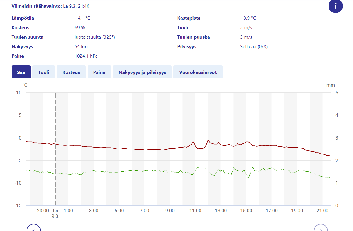

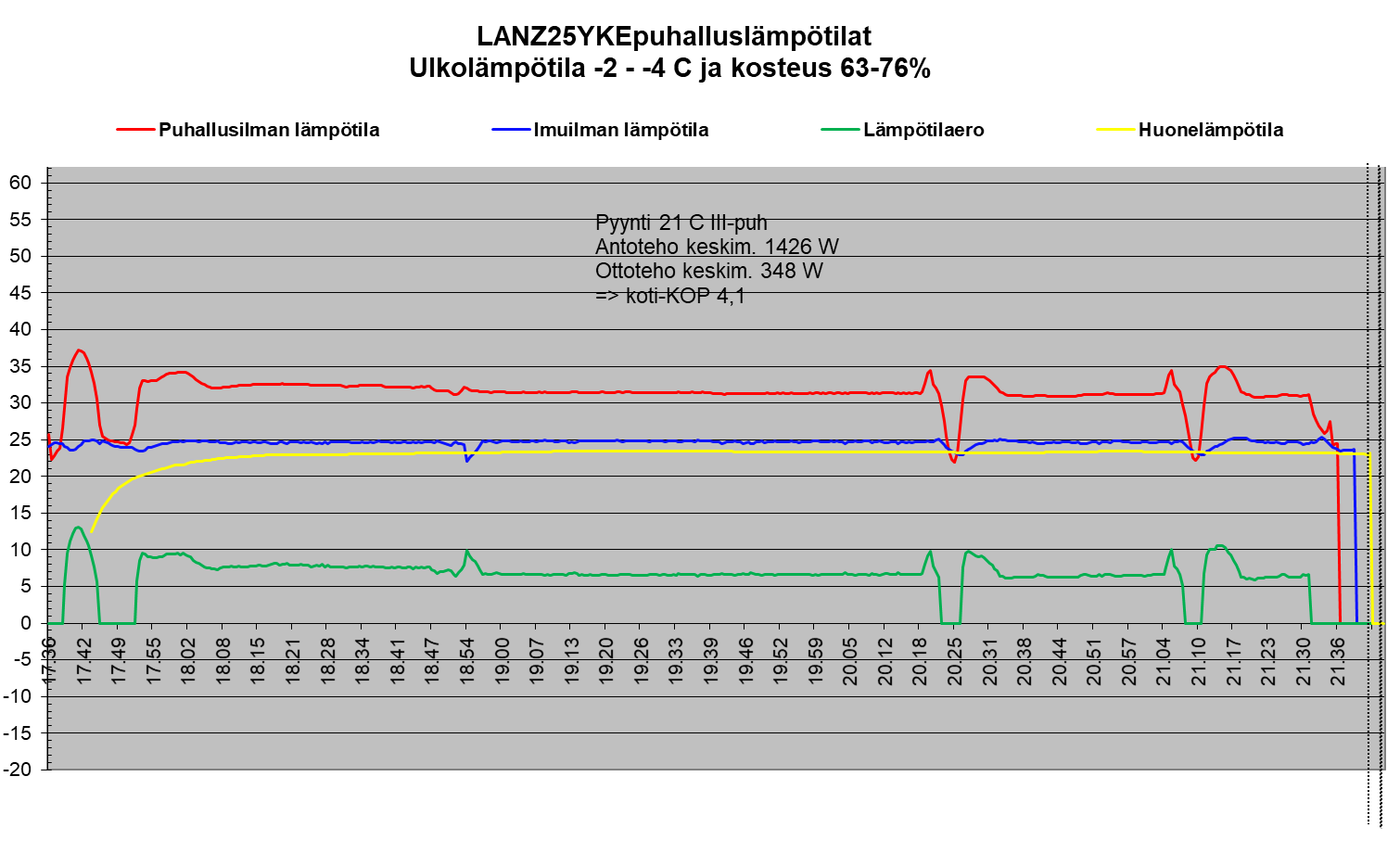

Tämä näyttää oikein hyvältä: katkon jälkeen ei mene puhalluslämpö taivaisiin. Taisi pysyä alle 40 asteen.Tässä eilisen illan käyriä (9.3.2024). Pyyntinä 21 puhallus III
Laite ajeli katkoja tuossa, ei sulatuksia. Katkon kesto noin 3-4 min. Minimi ottoteho näin pikkupakkasilla tuntuisi olevan noin 330 W.
katso liitettä 95989katso liitettä 95990
Seurasin tuossa katkokäyntiä, niin nyt II-puh 20C pynnillä puhalluslämpötila nousee max noin 35C.Tämä näyttää oikein hyvältä: katkon jälkeen ei mene puhalluslämpö taivaisiin. Taisi pysyä alle 40 asteen.

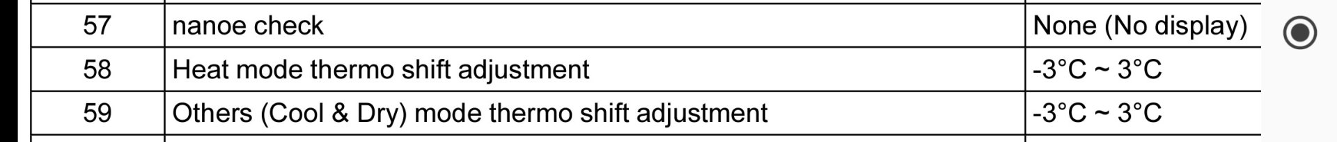

Voitko lisää vielä tuohon mikä on näiden default asetus.Laitetaan nyt ylös muistiin kaikki tämän hetkiset asetus modit isovanhempien NZ25YKE:stä
56 Fixed fan speed selection during heat mode compressor OFF 01 – Enable
58 Heat mode thermo shift adjustment -1
60 Deice start determination judgment temperature switching 01 – Yes
63 Base pan heater selection A – Base pan A
68 Compressor frequency change speed selection 03 – Pattern 3
71 Compressor Fhmax setting selection 03 – Offset 3
