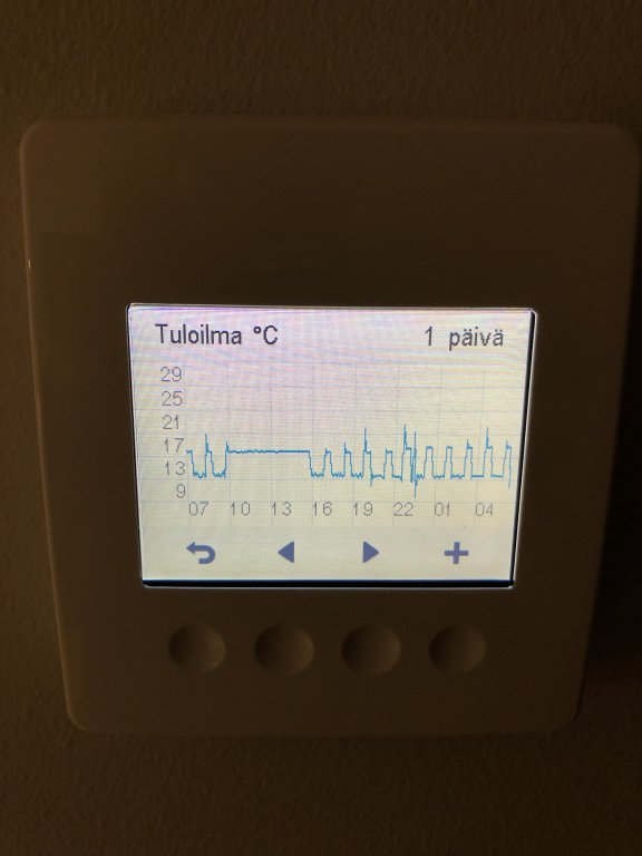

Terve,

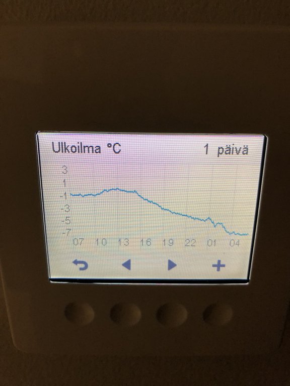

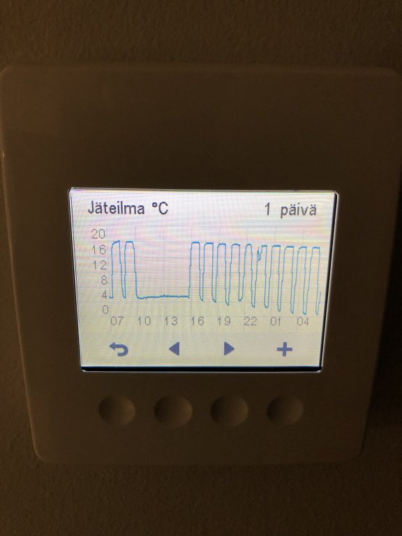

Osaako joku auttaa, että missä vika. Vallox 110MV on alkanut tekemään sulatuksia tänä syksynä heti ulkoilman mentyä pakkasen puolelle. Kone on ollut käytössä kohta kolme vuotta ja aiemmin tätä ongelmaa ei ole ollut. Mitään muutoksia virtauksiin, paineisiin tai puhallinnopeuksiin en ole tehnyt. Voisiko sulatukset johtua likaisesta kennosta? Suodattimet olen vaihtanut n. kolme kertaa vuodessa, mutta kennoa en ole pessyt vielä kertaakaan. Alla kuvia ohjauspaneelin trendeistä. Sulatukset tosiaan alkavat samantien, kun ulkoilma menee pakkasen puolellle. Sulatukset tekevät epämielyttävän vedon tunteen, kun tuloilma tippuu 14 asteeseen.
Trendit ovat eiliseltä, jolloin ulkolämpötila oli muutaman asteen pakkasella. Nyt taas plussankeli, niin kone on rauhoittunut.
Kiitos jo etukäteen!
    42,4 KB · Katsottu: 305
    45,5 KB · Katsottu: 296
    51,5 KB · Katsottu: 287
    50,3 KB · Katsottu: 290

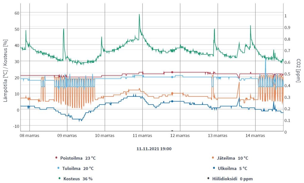

Nyt sain Vallox Cloudin kytkettyä. Ohessa on trendiä mitä tehnyt tämän syksyn aikana eli pakkaskeleillä sulatellut aika ahkerasti.
Osaako joku sanoa, että millä saisi sulattelun rauhoittumaan?

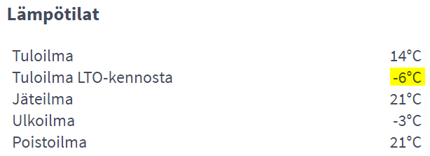

raippa
Kyllähän tuo anturivialta haiskahtaa. Tulo LTO:sta ei voi olla ulkoilmaa alhaisempi.
Mitä Tuloilma LTO-kennosta näyttää koneen ollessa normaalitilassa, eli ei-sulatuksella?
Koneen resetointi on tietenkin yksi vaihtoehto (valloxin tuki tätä ehdottanee jos saat kiinni). Nykyiset arvot toki talteen ennen resetointia, niin ei mene säädöt metsään.

Epäilen, että sulatushäröjen taustalla voi olla viallinen emokortti. Kokemusta 145se:stä mikä sai sulatuksissa paskahalvauksia. Totesin, että kone ajoi kesäpeltiä satunnaisesti hieman auki ja kiinni. Lämpötilat näyttivät ihan oikein.
Uudella emokortilla vika korjaantui.
Tummi83
Normaalitilanteessa ”Tuloilma LTO-kennosta” näyttää -5C, joten anturi vialta haiskahtaa.
Mitä meinasit resetoinnilla? Tehdasasetuksien palautus vai jotain muuta? Pois sähköistä kone on ollut useasti.

raippa
Ammattilaisasetuksista voi palauttaa koneen tehdasasetuksille. Tuskin se ongelmaa ratkaisee, mutta lie kuitenkin kokeilun arvoinen. Puhallinasetukset talteen!
Väärää lämpötilatietoa sieltä näyttää tosiaan tulevan. Anturi- tai piirikorttivialta haiskahtaa.

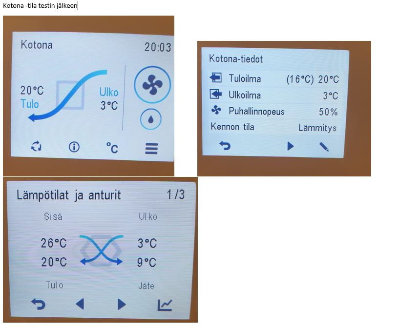

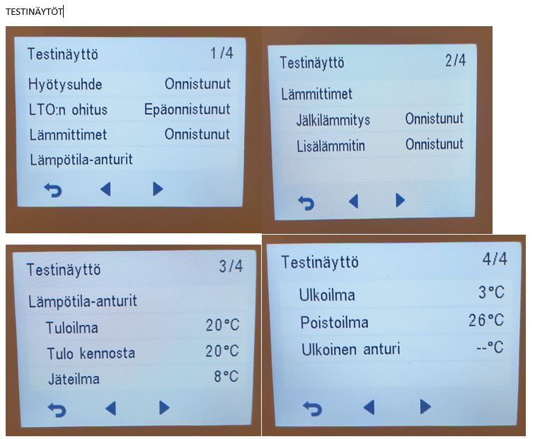

Vallox 110 MV (ohjelmaversio 1.8.4)
Itsetestaus -> LTO:n ohitus = epäonnistunut.
Muut testit käsittääkseni onnistui?
Ulkoinen anturi --°C -> onko anturi lisävaruste vai onko se rikki?
Pari viikkoa sitten ulkoilma jäähtyi -12 asteeseen ja yöllä tulolämpö laski +7 asteeseen. Tuntui kuin kone olisi käynyt ylikierroksilla vähän väliä. Ilmeisesti sulatteli konetta melkein koko ajan.
Tilasin jo IV-kanavan puhdistuksen ja ilmanvaihdon säädön. Mietin vain, että onko koneessa joku vika, koska LTO:n ohitustesti epäonnistui ja lisäksi tulolämpötila laski todella matalaksi kun pakkasta oli vain -12 astetta.
Osaisiko joku antaa uusavuttomalle omakotitaloasujalle vihjettä vianetsintään.

En tunne tuota kys. konetta tai sen toimintalogiikkaa, mutta voisin olettaa että kennon ohitus-testi/toiminto saa joko peltimoottorin rajakytkimeltä tai lämpöanturilta takaisinkytkentä tiedon, jonka perusteella määritellään onko toiminto onnistunut/ei onnistunut. Kannattaa kokeilla ajaa sitä LTO-peltiä niin että luukku auki, turva/huoltokytkin meisselillä tms. jumiin että kone käy ilman kantta, ja sitten pakottaa paneelista ohituksen päälle niin näkee että liikkuuko se pelti vai ei. J ajos se on jo ohituksella niin vikahan on löytynyt. Jos sieltä peltimoottorista kuuluu vain rutinaa ja pauketta, sehän on selvä että joko mekanismi jumissa tai moottorin boorit paskana. Toisaalta, voihan se olla että se pelti on jumittunut ohitus-asentoon, joka selittäisi että testiä ei voida suorittaa kun se pelti on jo ohituksella. Sen puolesta puhuisi tuo alas laskeva tuloilman lämpö.
Jotenkin tuntuu, että on sekä laitevika että väärät ilmansäädöt
LTO:n ohitus ei toimi kuten LTO:n ohitustestikin kertoo.
Voisiko kylmä ilma pakkasella johtua väärästä ilmanpaineesta? Kenno sulaa myös hitaasti kun ohitus ei toimi?
Edellisen asukkaan jäljiltä asetukset on poisto 45 % ja tulo 50 %. Sen vuoksi tilasin ilmanvaihdon säädön.
Ei tuossa sinänsä ole mitään epäilyttävää. Puhaltimet taitavat olla identtiset ja tulopuolella on hienosuodin eli selvästi enemmän painehäviötä. Kanavistoissa ja päätelaitteissa voi myös olla eroa painehäviössä. Mulla suunnitelmani mukaan Vallox 145:ssa tulee olemaan poisto 41 ja tulo 49%, jolloin virtaamat olisi poisto 81 ja tulo 76 l/s. Aiemmin oli tarkoitus laittaa vähemmän alipainetta eli vielä suurempi ero puhaltimien välille, mutta tuo on nyt viimeisin suunnitelma.
Onhan se paljon mahdollista, että on jo asetukset kunnossa. Samalla kun IV-kanavat puhdistetaan, niin ilmanvaihto säädetään. Pitänee käyttää vielä korjaajaa, jos säätömies ei saa LTO:n ohitusta toimimaan. Talvea vasten pitää saada asetukset ja laitteet kuntoon. Halpaa touhua, mutta eipä ole vaihtoehtoa, kun itsellä ei taidot riitä.

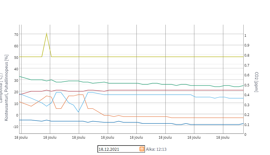

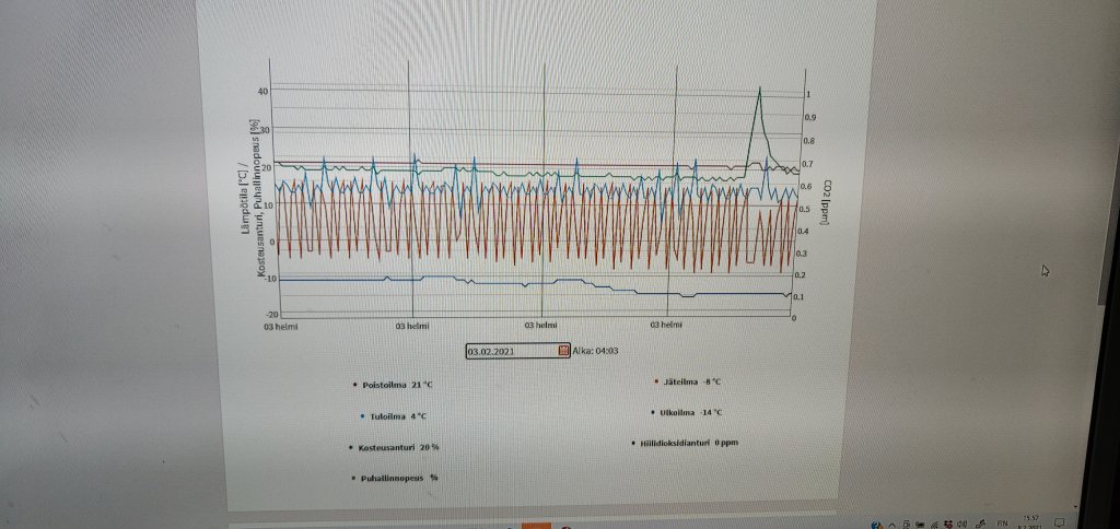

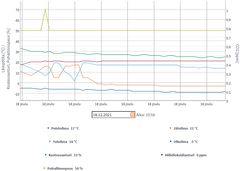

Piti minunkin liittyä tähän vertaistukiryhmään, täältä kun tuntuu löytyvän kohtalotovereita :) Käytössä on nyt kolmen vuoden ikään ehitnyt 145 MV, joka rupesi oikuttelemaan viime talvena. Sulatuksia oli suhteellisen tiheästi ja tälle ei ole löynyt järkiselitystä vielä tähän päivään mennessä. Viime talvena vuorokauden lämpötilan ollessa -12 ja -20 asteen välillä oli sulatuksia yhden vuorokauden aikana 66 kappaletta. Jos oikein tunnistin, niin nimimerkillä rvn on viittannut kirjoituksissaan minun koneeseen. Lisäsin hänen esimerkistä solukumieristettä tulopuolelle, tällä sulatuskynnystä sai hivenen nostettua, mutta tämä modaus ei ongelmaa poistanut.
Tässä yksi graafi viime talvisista koneen oikuista, pahimmasta tilanteesta en löytänyt enää kuvaa.
Olen ollut valmistajan teknisen tuen vakioasiakkaana viime helmikuusta lähtien, heidän toimesta koneeni toimintaa seurattiin talven ja kevään mittaan, mutta mitään konkreettista ei tapahtunut, eivätkä he löytäneet koneestani vikaa vaikka tunnistivat ongelmallisen käytöksen. Asia jäi kesäksi, mutta nyt pakkasten palattua rupesin soittelemaan taas tekniseen tukeen. Vakihenkilön sijasta puheluni ohjautui toiselle henkilölle ja sitten rupesikin tapahtumaan. Tämä viimeksi puheluuni vastannut kaveri kun kuuli, että ongelma on ollut selvittelyssä kymmenisen kuukautta päätyi hän tilaamaan paikallisen huollon vaihtamaan ohjainkortin ja vastuspaketin. Nyt on toiminut muutaman tunnin moitteettaa, mutta ei tässä vielä uskalla nuolaista ennen kuin tipahtaa.
Asensin viime talvena Z-waveen perustuvan älypistorasia ilmanvaihtokoneelle ja täytyy lyhyenä yhteenvetona todeta, että Valloxin koneesta johtuen on tullut muutama ylimääräinen euro maksettua sähköyhtiöille.
    51,8 KB · Katsottu: 260
Hurjia määriä sulattelua. Kuinkakohan paljon näitä ongelmia on asennetuissa koneissa ja omistajat ei tajua asiaa. 66 sulatusta per vrk tarkoittaa että huippuimuri toimisi varmaan samalla hyötysuhteella.
