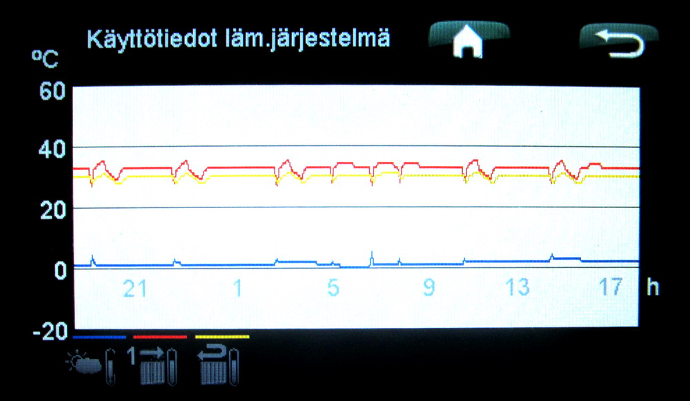

]Näihin edellisiin vilp käppyröihin verrattuna ei tätä omaa viidensadan tekelettä oikein kauheesti voi haukkua kun cop pysyy nollakeleillä vielä yli kakkosen 38 asteisella vedellä. Kai täytyy koittaa viikko ajaa tarpeen vaatimalla minimi pyynnillä jotta näkee muuttuuko cop. En vaan jaksaisi renkata päivittäin.

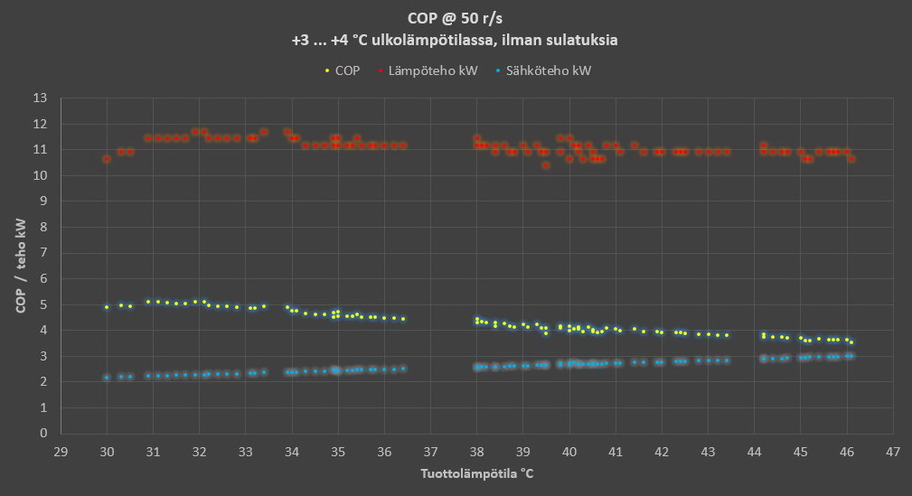

Tässä olisi Setän COPit ja tehot kompressorin 50 r/s pyörimisnopeudella pääosin +4 °C asteen lämpötilassa ilman sulatuksia. Ensimmäiset pisteet 30-31 asteen tuottolämpötilassa jäävät trendistä. Voisikohan syynä olla, että kompressori ei ollut vielä lämmennyt käyntilämpötilaan? Jotta sai noita matalan lämpötilan arvoja, piti ensin pitää jäähdytystauko. Tämmöisiä tuloskuvioita saa suhteellisen kivuttomasti, kun kirjaa tulokset ylös kattilan lämmetessä.

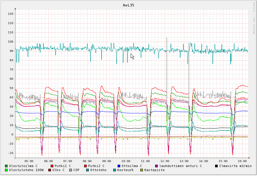

Tässä on Argosta mitattu COP sulatuksilla. Märät kelit tekevät oikein kuopan. Tässä ei ole vakiolämpöä, vaan teho on vaihdellut tarpeen mukaan.
Tuo on sinällään mielenkiintoista, että tuolla ILPilläsi näyttäisi olevan mahdollista päästä samaan hyötysuhteeseen kuten Setän ViLPillä. Odottaisin VILPiltä pientä periaatteellista etua, sillä lauhtumislämpötilan pitäisi yleensä olla merkittävästi alhaisempi kuin ILPeissä. Jos ILP puhaltaa päälle +40 °C, kennon on oltava reilusti lämpimämpi, varmaankin 45 °C tai ylikin. Setän ei tarvitse tehdä minulla kuin +35 asteista. 10 asteen pudotus Setän COP-käyrällä näyttäisi parantavan COPia ilman sulatuksia noin pykälän verran ~ +4 °C lämpötilassa. Sulatusten vaikutus on jotain 0,5 yksikköä COP:ssa, joskaan pudotus ei vielä juuri neljässä asteessa näyttäisi olevan noin suuri.
Tuossa kuvassa on paljon vaikka mitä, jos ruutu on sellainen että värit erottuvat. Tuleva kaasu on sen 5 astetta ilmaa kuumempaa useinkin, mutta neste on sitten kylmempää.
Ylhäällä on Honeywellin kosteusanturi. Se ei ole kovin hyvä suurilla kosteuksila, mutta tuohon on sovellettu piirin datalehden korjauskaavaa. Punaiset ovat tuleva ja menevä kylmäaine, siinä välissä on tumman vihreä ulostuloilma. Harmaa siellä seassa on COP. Kirkas vihreä on ulostuloteho. Sitten on musta - ilmavirta. Sinivihreä on ottoteho, sitten on ulkolämpötila ja kastepiste. Tuo kuva on tehty paljastamaan sulatuksen toimintaa, mutta ulkoyksikössä ei ollut antureita.. kun Argot ovat minulla räystään alla.

Jos nyt tulkitsin tuota käyrästöä oikein, mittaus on tehty jossakin -3 °C ulkolämpötilassa. Lauhduttimen (kenno) anturin kanssa on ilmeisesti ollut ongelmia sillä lauhtumislämpötila alle puhalluslämpötilan. Sulatusten aikaan kennon lämpötila on laskenut noin -20 °C:een. Ehkä tuo kuumakaasuputki on parempi vertailukohta. Siinä tosin saattaa taas olla tulistusta, mutta joskus sekin on ihmeen lähellä puhalluslämpötilaa.
Klo 4:50
Puhallusilma 35 °C, kenno 30 °C, P= 1500 W, COP=4,0
Klo 7:25
Puhallusilma 37 °C, kenno 32 °C, P= 2000 W, COP=4,0
Klo 7:00
Puhallusilma 38 °C, kenno 33 °C, P= 2500 W, COP=4,0
Klo 8:00
Puhallusilma 44 °C, kenno 35 °C, P= 3300 W, COP=3,5
Klo 8:25
Puhallusilma 42 °C, Kenno 36 °C, P= 3000 W, COP=3,4
Tässä ILP joutuu tekemään kovasti työtä sähköllä sulatuksen aikana, kun se kiskoo -20 asteisesta sisäyksilöstä kaasuja plussan puolella olevaan ulkoyksikön kennoon. VILPissä pumppaustyön pitäisi jäädä pienemmäksi, kun lämmönvaihtimen lämpötila on korkeampi tai loppuvaiheessa sama kuin sulatettavan ulkoyksikön kennon. Vastalahjana ILP ei taida juuri syödä tekemäänsä lämmöntuotantoa, VILP taas pumppaa tuotantoaan takaisin harakoille.

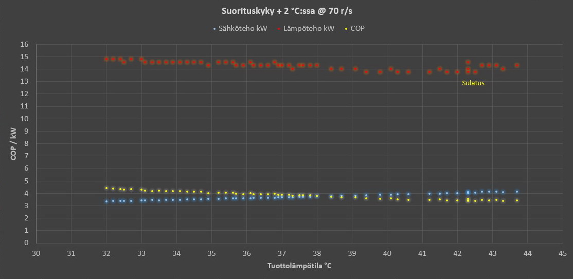

Sulatuksista puheen ollen, alla olevassa kuvassa on tarkasteltu Setän sulatusta hiukan samaan tapaan aikasarjana mutta lämpötilan mukaan kuvattuna. Sulatus tapahtuu kattilan lämpötilan noustessa noin 42,5 °C. Tämän jälkeen sarja jatkuu sulatuksen jälkeen hiukan alhaisemmasta lämpötilasta. Sulatuksen ansiosta tehontuotto on piirun verran parempi suhteessa tuottolämpötilaan, mutta ero ei juurikaan näy COP:ssa. Tuo 2,9 litraa tuottanut sulatus kesti vain 350 s ja kulutti sähköä 0,13 kWh ja suhteutettuna tunnin tuotantoon 70 r/s:lla, koko sulatuksen vaikutus COP:iin on noin 0,3 yksikköä +35 °C:ssa.

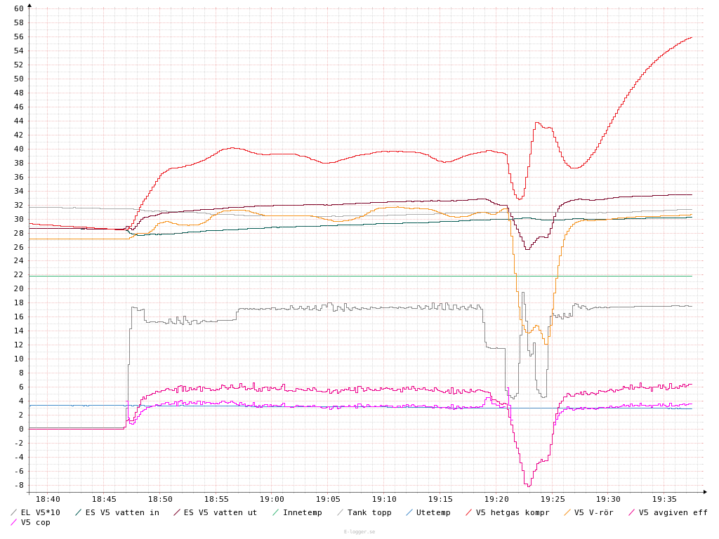

Alla logi ES:n tämäniltaisesta käyntijaksosta ja siinä tulleesta sulatuksesta (maltillisen pieni sellainen). Koko sulatus siitä että tehot on ajettu alas ja nelitieventtiili ilmeisesti käännetty noin 4 minuuttia siihen että pumppu jälleen lämmittää. Kenno tulee niin lämpimäksi että tuntuu sormin lämpimältä kun sitä koskettaa sulatuksen loppupuolella. Ja jos tuon edessä seisoo niin on kun turkkilaisessa saunassa kun puhaltaa sulatuksen jälkeen lämmöt harakoille ja höyryt pois.
Keli on tyypillistä lounaisrannikon keliä, noin 3 astetta lämmintä. Lokiplotista näkyy hyvin nuo pumpun tyypilliset vaikeudet säätää EEV:ta tietyissä lämpötiloissa joihin tämä "molemmin puolin nollaakin" kuuluu. Tuntuu että säätö menee ihan selälleen, kk lämmöt mataliksi ja copitkin romahtaa. Tuossa nimenomaisessa lokissa copit pysyvät sentään 3,5-4 tietämissä, toisaalta varaajan pyyntikin on maltilliset 32 astetta.

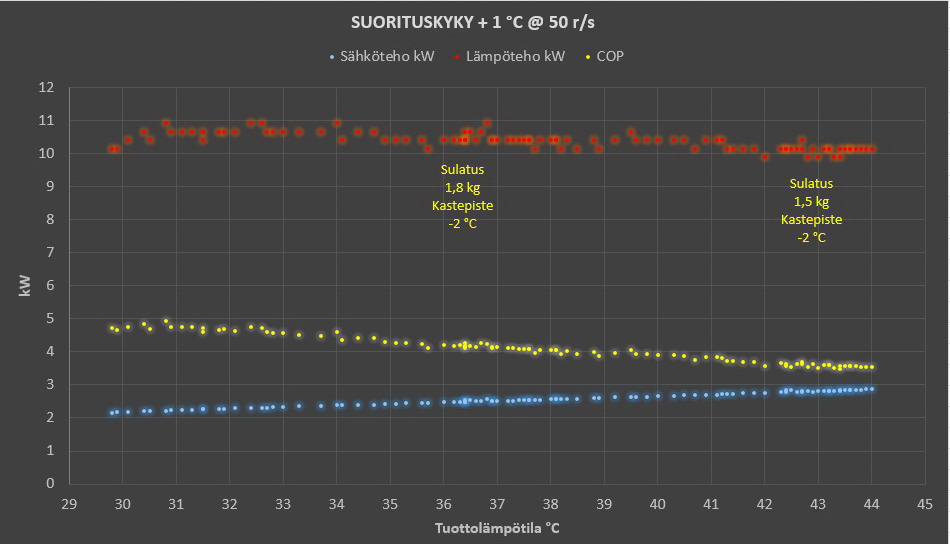

Putkien lämpötilat ( punaiset käyrät) on mitattu huonosti: anturit olivat tungettuina eristeen alle ilman tahnoja sun muita eli kumpikin lämpötila on liian pieni, mutta johdot olivat sentään siellä samassa lämmössä. Lauhduttimen anturi oli tungettuna koneen oman anturitaskun ja putken nurkkaan, mutta johtoja ei oltu sidottu samaan putkeen eli sekin anturi näyttää liian vähän. Onewireanturi kun saa huomattavan osan lämpötilatiedostaan metallisten johtojen kautta, TO-92 muovikoppa johtaa niihin verraten huonosti lämpöä.
Sensijaan COPppiin ja tehoihin vaikuttavat mittaukset on kalibroitu huomattavan vaivan kanssa ja anturit sijoiteltu niin, että niiden lukemat sopivat edustamaan koko kennon keskimääräistä toimintaa. Kennon puhalluksesta kun löytyi muistaakseni 7 vyöhykettä joissa puhallusnopeus ja lämpötila vaihtelivat aika paljon, lämpötilaerot olivat 2-3 asteen luokkaa, puhallusnopeuseroja en enää muista.
Argo sulattelee kyllä siinä mielessä fiksusti että sulatuksen kesto riippuu suoraan jäiden määrästä. Ja sen verran rajusti, ettei vehje tarvitse pohjavastustaan.
-3:ssa ei enää näy COPin romahdus ennen sulatusta, mutta hiukan lämpöisemmillä säillä kenno ilmeisesti menee tukkoon ja se ehtii näkyä paljon selvemmin kuin tuossa.

kurre orava sanoi:
Tuo se on kyllä jännä että jotkut koneet tekee tuon (ilmeisesti yrittäen kuivata viimeisetkin rippeet vesistä pois) ja Nibe tekee kaiken toisin, eli kääntä venttiilin ja ajaa höyrystimen kylmäksi, ennenkun flekti käynnistyy. Tuo näkyy sisälle pumpattavissa tehoissa hetkellisenä teho/cop -piikkinä, ennenkuin homma tasoittuu ulkolämpötilaa vastaavaksi.
Nibessähän sitten ilmeisesti viimeiset vesipisaroiden rippeet jäätyvät kennoon takaisin, mutta sitä ei ole koettu ongelmaksi?

pamppu sanoi:
JOo, hieman olen tuota ihmetellyt. Kennon kuumennus jatkuu Setällä vielä pari minuuttia sen jälkeen, kun vedet ovat jo pudonneet. Lämmin kenno puhalletaan ilmalla kylmäksi ja sitten mennään. Tuloksena ainakin näyttävä höyryefekti. Kenno vaikuttaa ihmeen kuivalta ja puhtaalta sulatuksen jälkeen ja voi kyllä hyvin olettaa, ettei sinne perintöjäitä jää jäljelle. Saas nähdä kun on pakkasta ja navakka tuuli. Jos itse sulatus vielä onnistuukin niin tuo loppupunnerrus voi kysyä kovasti papua.
Ero Mitsun kennoon ennen sulatusta on myös kuin yöllä ja päivällä. Mitsun ILP vetää kennonsa niin tukkeeseen, että ihan ihmettyttää, että siitä vielä ilma kulkee läpi, kun ulkopuolikin kennosta alkaa muuttua tasaisen valkoiseksi. Setän kennossa ulkopinnassa ei näy pääsääntöisesti mitään ja sisäpuolella on hiukan kuuraa pinnoilla. Kennosta näkyy vielä komeasti valo läpi ennen sulatusta.

Hyvät herrat, palataanpas aiheeseen
Tässä lämpötilakäyrää. Setä ei selvästi osaa sulatella ihan niin kuin pitäisi. Sulatustarve vaihtelee ja oheisen suorituskykymittauksen aikana on ollut kaksi sulatusta. Lämpötilakäyrä on juuri otettu, mutta tehomittaus on jo muutaman päivän takaa.
Tehomittauksen käyristä näkee, että sulatus ei ole vaikuttanut suorituskykyyn. Sulatuksille on menty tasan tunnin lämmityskäynnin jälkeen, kun koneen käyntinopeus on rajoitettu mittausta varten 50 r/s. Lämpötilakäyrissä se on saanut käydä vapaasti tahtonsa mukaan. Sulatuksen jälkeinen kiukunpuusta johtaa koneen pysähtymiseen kattilan lämmettyä mutta kattilan jäähdyttyä se osaa lähteä liikkeelle rauhallisemmin ja näkyy ajoittain vedelleen kolmenkin tunnin mittaisia siivuja nätisti.
Suhteutettuna 1 h 50 r/s käyntiin tuotetettaessa 35 °C +1 °C:ssa, nuo suorityskykymittauksen aikaiset sulatukset pudottivat COPia 0,4 pykälää 3,7:een. Käytännössä sulatuksia on usein harvemmin, kun kone käy pienemmällä teholla mutta toisaalta taas välillä nuo sulatukset ovat sitten paljon raskaampia.
Sulatus näkyy patsi kiertoon menevän lämpötilan putoamisena myös pienenä nikaleena ulkolämpötilassa kun anturi lämpenee hiukan sulatuksen aikana.
