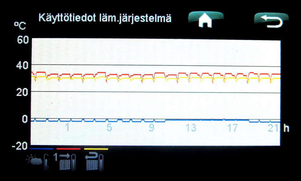

Nyt tuo kapine on sulatellut ihan siististi ja käynyt koko vuorokauden ilman lepokatkoja. Laskin että 21 ilmeisesti noin 6,5 minuutin pituista sulatusta ja yhden sulatuksen kun ämpäriin pyydystin illalla, niin siinä oli 2,5 litraa vettä. Päälle 50 litraa lauhdetta siis vuorokaudessa. Ulkona on ollut aika lailla nolla keli, kosteus ~100 %. Kuvan sulatuspiikit alaspäin lämpötilakäyrissä eivät tule yksistään takaperin sulatukseen kuluvasta lämmöstä vaan siinä on tietysti mukana puuttuva tuotanto. Sulatusjakson pituinen pysähdys teksi myös noin puolet matalaman kuopan.
Mitään sille ei ole tehty. Ei kai näissä sentään mitään oppivaa logiikkaa ole ?
Vuorokausi kulutus on ollut 44 kWh eli ottoteho 1,83 kW. Tuosta päätellen se on ilmeisesti käynyt keskimäärin noin 35 r/s nopeudella.

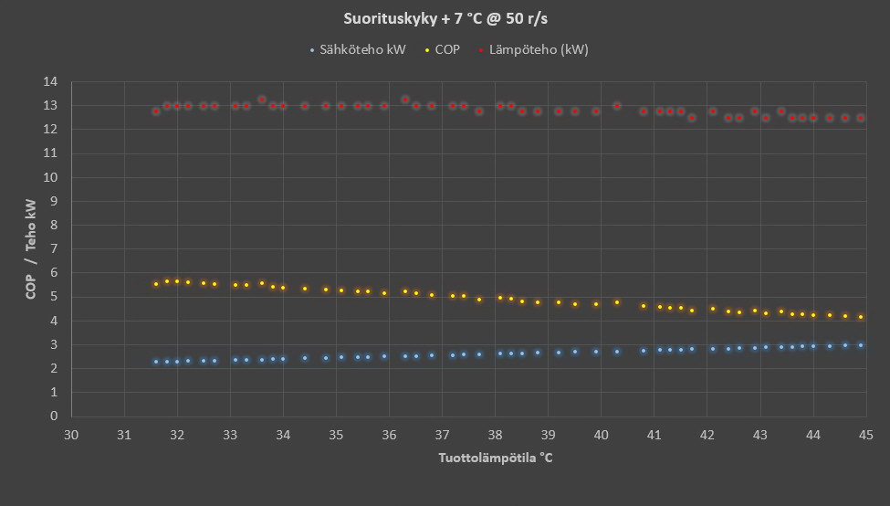

Tässäpä uunituore mittaus +7:ssa @ 50 r/s.

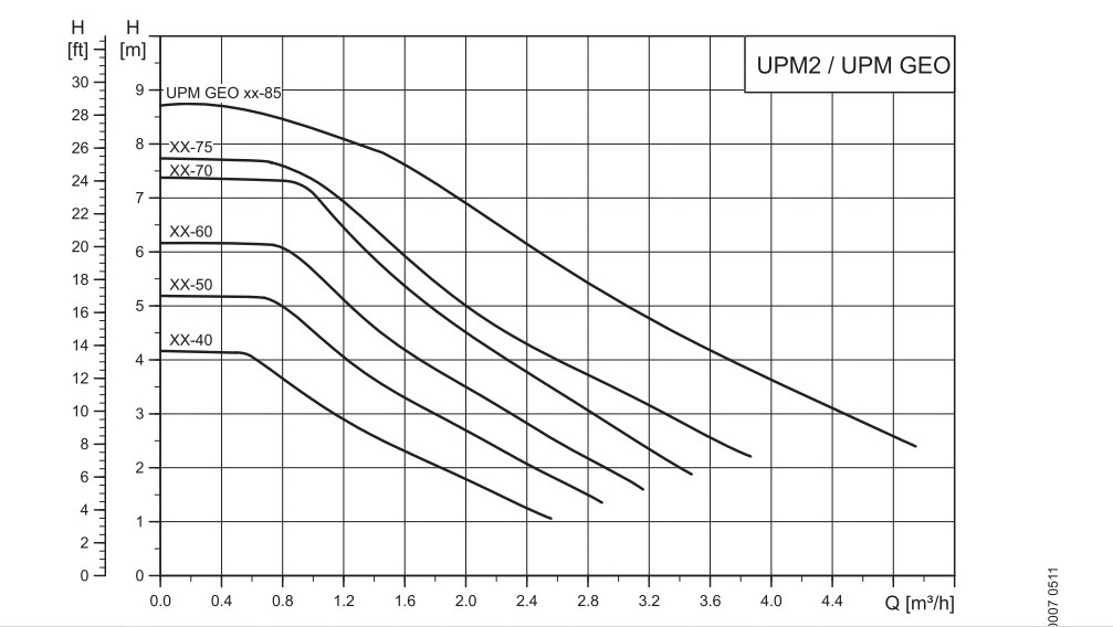

Katselin vielä noita pumpun painekäyriä ja manuaalissa ilmoitettua virtausvastusta lämmönvaihtimelle. Ilmeisesti minulla käytännössä vain putkisto vastustaa virtausta. Setän oma painehäviö on jotain 0,7 - 0,8 luokkaa ja 0,62 l/s syntyy pumpulla helposti.
Ilman kosteus käytännössä 100 % ja lauhteen tuotto 104 g/minuutissa.

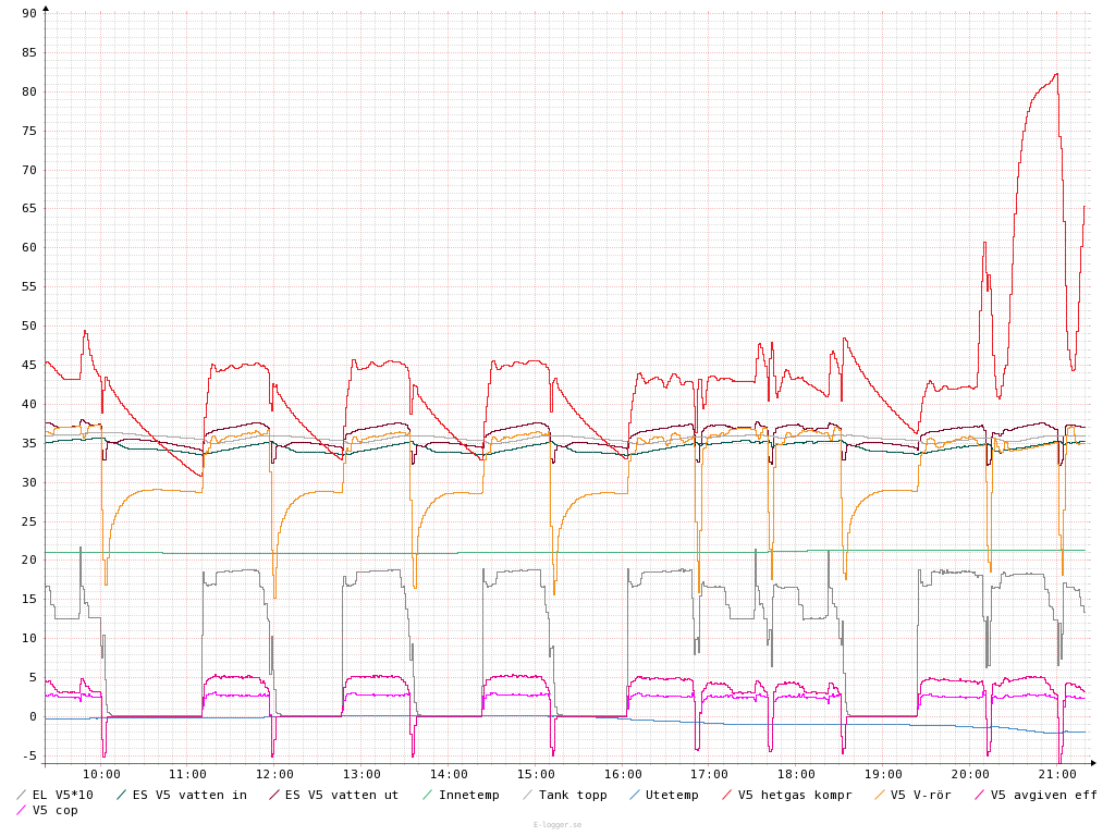

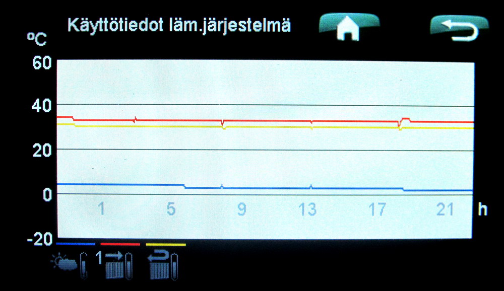

Tästä näkee kuinka sulatukset tapahtuvat koneen käydessä tasapainotilassa pienillä kierroksilla ja oltaessa lämpötilan raja-alueilla. Tässä lämpötila on laskenut 24 h aikana suunnilleen kuudesta asteesta 3,5 °C:een. Tuossa 3,5 °C:ssa pumppu kävi 24 r/s nopeudella, kun veden käyttöä ei enää ollut. Sulatuksia tapahtuu aluksi harvakseltaan ilmeisesti varmuuden vuoksi ja lämpötilan laskiessa jotain sulatettavaakin alkaa jo ilmetä, mikä sitten rokottaa COP:ia. Eli ilmeisesti suunnilleen tuhon saakka se toimii suunnilleen samalla hyötysutheella kuin MLP. Ilmankosteus on tässä ollut koko ajan täydet 100%. Jos lämmön tarve olisi suurempi Setä aloittaisi sulatukset tietty jo korkeammassa lämpötilassa.

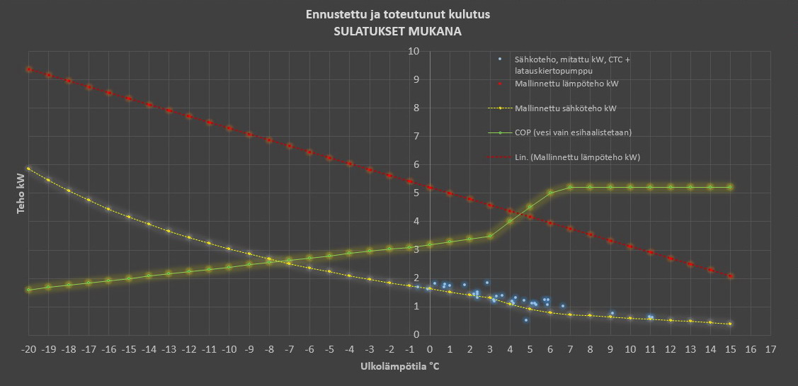

Vs: Vesi-ilmalämpöpumppujen ( VILP ) COP, tehot ja sulatukset

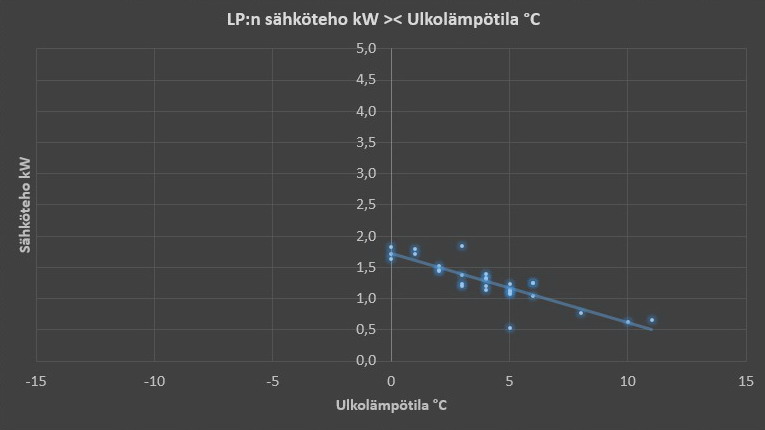

Mihinkähän asti Setä mahtaa venyä, kun pakkaset koittavat ? Ennuste ei ole kovin tarkka tämän kuvan perusteella. Ulkolämpötilat perustuvat lähimpään asteeseen pyöristettynä Savon voiman Priwatin lukemiin. Mittarin luenta ei vain satu ihan yksiin kalenterivuorokausien kanssa.

Kellarinlämmittäjä sanoi:
Tuohon käyrään pitää sovittaa joku polynomi. Suoraa siitä ei ole tulossa.
Ei ne taida tosiaan suoralle osua eikä Exelinikään osannut tehdä kovinkaan kummoista käyräsovitusta. Siispä esitän vain pisteet. Kaivoin nuo kulutuksia vastaavat lämpötilat tarkemmin. Nuo pari pistetta, jotka eroavat oleellisesti joukosta, ovat tuleet manuaalisesta suntin asetuksesta, kun ensin lämmitin lattiaa liikaa ja sitten seuraavana päivänä lämmitystä tarvittiin vähemmän.
Kulutukset ovat jonkin verran ennusteen yläpuolella. Joko lämmön tarve on arvioitua suurempi tai käytetyt COP arvot ylioptimistisia. Syyspäivinä, jolloin lämpötila vaihtelee voimakkaasti auringon mukaan, todellinen COP varmaan poikkea melko huomattavatsi vuorokauden keskilämmöstä. Nyt viimeiseltä parilta viikolta, kun päivä - yö vaihtelua ei ole ollut, kulutus vaikuttaisi seuraavan paljon tarkemmin lämpötilaa. Säätökin on ollut koko automaatilla.
    63,4 KB · Lukukerrat: 433

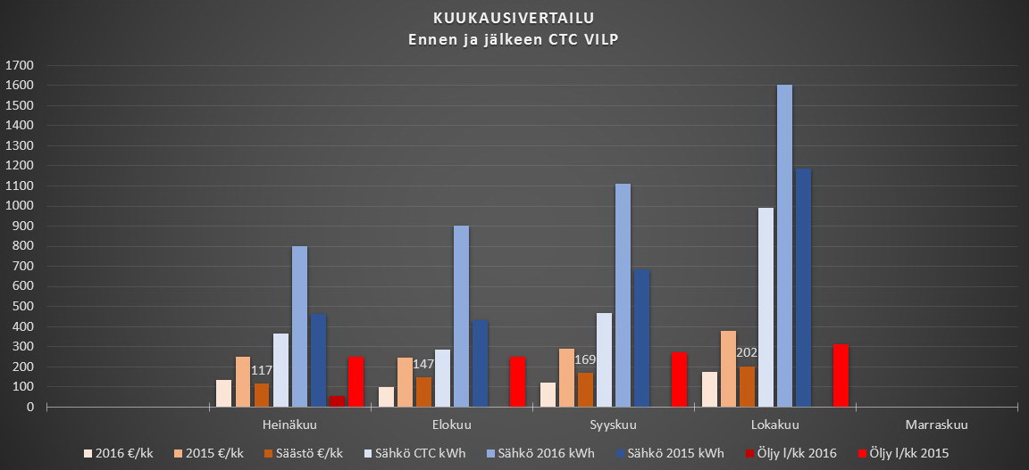

Tässä vielä vähän päivitettynä tuo tehoennuste ja toteuma sekä kuukausittaiset toteumat.
Laitoin tuohon nyt mallinnukset käyrän muotoon ja mitatut päiväkohtaiset sähkökulutukset pisteinä. Ainakin omasta mielestäni tuo on selkeämpi noin. Algebra kulkee yksinkertaisuudessan niin, että on lämmöntarvetta kuvaava käyrä (E= 5(t-15)+50 kWh, t<=15°C) ja tästä lasketaan mallinnettu lämpöteho ja mallinnettu sähköteho kuvatun COP käyrän mukaan. Lämpöteho on mitattu viimetalven pakkasilla ja kesäajan kellarin lämmöntarve on arvioitu lämmitystarpeen perusteella.
Kuukausitoteuma kuvassa on toteutunut sähkönkulutus verrattuna siihen mitä energiakulutus oli aikaisemmin. Eihän tuossa nyt järin valtavista summista puhuta mutta parannus muuttuvissa energiakulussa on kyllä varsin huomattava niin kesällä kuin näin syksylläkin. Tässä kuvassa on vielä paremman puutteessa vajaaksi jäänyt heinäkuu extrapoloituna mukana mutta käytännössä elokuu edustanee vielä aikaa, jolloin varsinaisesti muuta kuin kellarin lämmitystä ei tarvita. Ihan hyvin Setä on lämmintä pukannut syysilmoilla. Viime vuoden lokakuu oli vielä hiukan lämpimämpi kuin tänä vuonna. Lisäksi autotallissa on ollut täysi lämpö, toisin kuin viime vuonna, jolloin sitä ei vielä käytännössä tarvinnut lämmittää. Kuvan ymmärtämistä varmaan auttaa, kun muistaa, että aikaisemmin asuinkerrosta lämmitettiin ensisijaisesti ILP:llä niin kauan kuin se jaksoi.
Savon Voiman "Priwattiin" sähkön kulutusluvut tulevat pienellä viiveellä ja tässä on vielä lokakuun viimeinen päivä omana valistuneena arviona. Öljyn kulutuksen kohdentaminen ei ole kovin helppoa mutta mittaustuloksia löytyy ajalta, jolloin kattialla on lämmitetty lähinnä vain vettä ja kellaria sekä kovilta pakkaisilta, kun ILP ei ole ollut pelissä mukana ollenkaan.
Jos nuo kuvat aukenevat ja ovat raadille mielenkiintoisia, voin ripustaa ne tuonne projektikertomukseen. Joku satunnainen googlettaja saattaa ne sieltä vaikka löytää toisin kuin näistä pidemmistä keskusteluista.
    80,4 KB · Lukukerrat: 444
Tässä vielä tuo kuukausitoteuma kWh muodossa öljyn osalta ja todellisella lokakuun sähkönkulutusluvulla kun nyt sellainenkin oli saatavilla.
Yritetäänpäs selittää vielä lisää ettei ihan monologiksi jäisi. Sähkö 2015 (kuin myös 2016) pitää sisällään kaiken sähkön. Syyskuussa ja lokakuussa kulutusta on nostanut ILP, joka on lämmittänyt asuinkerroksen käytänössä kokonaan. 2015 ILPin osuutta pitäisi olla siis käytännössä kaikki lisä kesäkuukausien päälle, eli se mikä kk:ssa ylittää 400 kWh.
Setä on siis korvannut paitsi öljyllä tehdyn lämmön myös syksymmällä ILP:llä tehdyn lämmön.

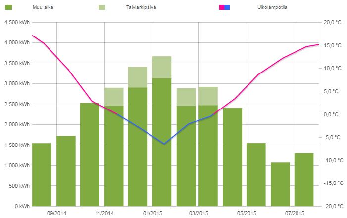

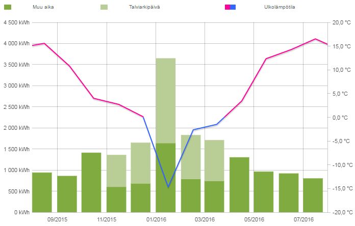

No, pistämpä omat kulutusmuutoskäppyrät myös.
Aiemmin 3m3 pytty lämpeni yösähköllä, nyt 500L varaaja VILP:llä, kv tulistus 100L.
Vanha patteritalo. Kulutus putosi n. 10 000kWh, rahasäästö reilu 1 000€.
Tammikuussa piti käyttää varaajan vastuksia (VILP stopataan -18 asteessa).
Edit: Ylempi kuva siis ennen VILP:ä ja alempi VILP:llä...

Täällä "katkokäynti" pahimmillaan. 4-5 tuntia käy ja samanverran huilaa. 3 kertaa vuorokaudessa startti. n. 3kW hujakoilla näyttäis olevan lattian tarve, kompura raksuttaa 2.5kW teholla puolet vuorokaudesta.
Tästä kun pakkanen kiristyy, niin aika äkkiä käyntijakso venyy pitkäksi ja käynnistysten määrä jää kahteen vuorokaudessa. Sama lauhtuessa, mutta lepojakso venyy.
Sulatusta tuossa kellotin ohikulkiessa, alta 3 minuuttia menee venttiiliin kääntymisten välillä. Kompurahan ei tässä pysää lainkaan, täysillä käy koko ajan. Äänestä kyllä kuulee että menee kevyesti välillä ilman paineita. Aika pitkään menee myös ennenkuin flekti lähtee käymään venttiilin kääntymisen jälkeen. Imee kennon kylmäksi ensin.

Tuntuu kummalle nuo noin suuret erot käyntilogiikoissa. Setä puhaltaa kennon kylmäksi ja vasta sitten vaihtaa lämmitykselle. Lennosta vaihtaa mutta justeeraa kierrokset ensin 40 r/s.
9 asteen pakkasessa tehoa irtoaa lämmityskäynnin aikana 13 kW jolloin ottoteho on 4,7 kW. Tuo ottoteho ilmeisesti voi vielä kasvaa, jos tehdään kuumempaa kuin 35 °C. COP olisi tuolloin 2,8 ja tästä pois sulatukset. Kuitenkin tukevasti kakkosen paremmalla puolella. 35 asteinen alkaa olla kinthaalla riittääkö. Sulatusten kanssa tehoa ei jäisi laskennallisesti kuin 10,8 kW mutta todellisuudessa vielä hiukan tätäkin vähemmän sillä kierrosten nostoon ja laskuun kuluu myös aikaa.
Kylmemmässä sulatukset vaikuttaisivat vaativan hiukan enemmän negatiivista lämpöä vaikka sulatettavaa on paljon vähemmän.
Hyvä tulos. Nyt olisi hyvä keli testata ja pistää pyyntiin 10 astetta lisää ;)
