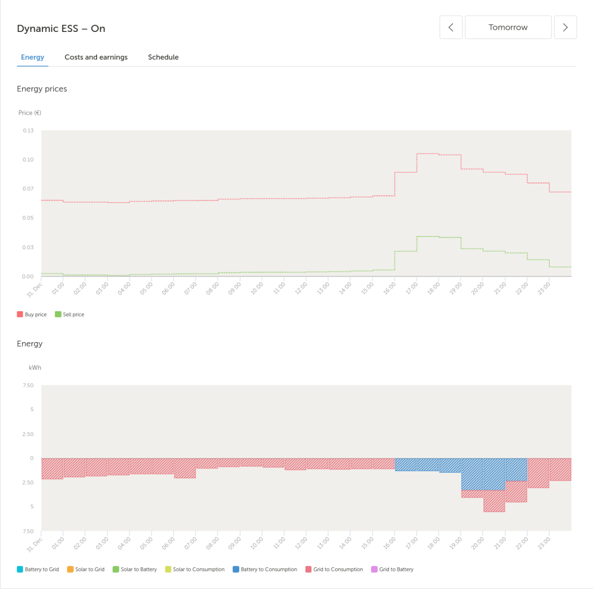

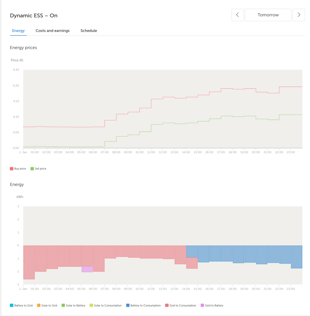

Suunitelma ja todellisuus: tänään 31.12.24 tuli uudet sähkönhinnat ja DESS päätti että 31.12. akkua ei pureta vaan akun kapasiteetti käytetään 1.1.25. Sinänsä hassua koska 1.1. aamun tunnit oli lähes nollahintaisia. Ajatuksia: tässä on taas ennustamisen vaikeus jos kalliit hinnat on päivän päätteeksi. Ennusteessa jätetään kapaa päivän viimesille tunneille koska silloin on kallista kun toinen vaihtoehto olisi aikaistaa purkamista ja "ennustaa" että sähköä säästyy nimen omaan silloin kun sähkö on kallista. Eli joku kerroin sähkönkulutukselle riippuen hinnasta samaan tapaan kun käyttöä ennustetaan spotin mukaan.... ei saunota kun kallista jne jne,

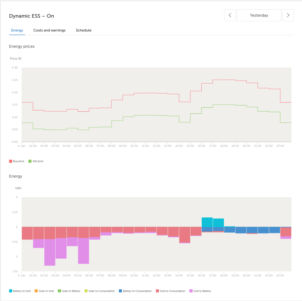

On se tämä omakin laitos ruvennut käyttäytymään järkevästi, ehkä oli ne nolla hintaiset päivät huono ajankohta ottaa käyttöön laitos, kun ei meinannut mitään järkevää tapahtua. 7.1 sekoili vähän kun oli hinta kokopäivän 0,64-4,70 s/kWh, silloin ei tajunnut ladata tyhjiä akkuja koko päivänä.

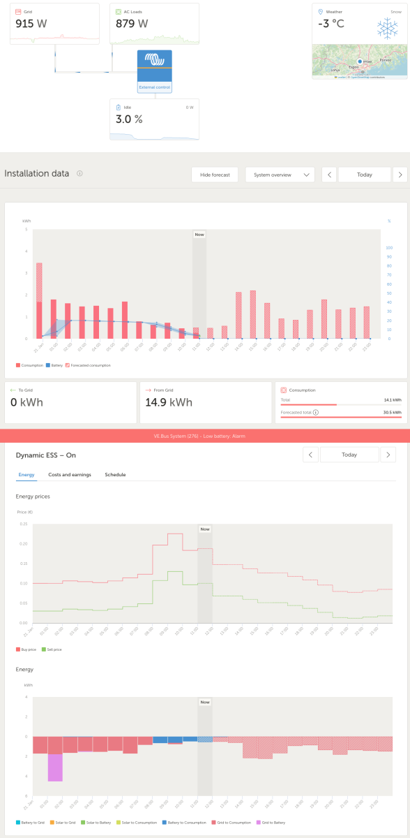

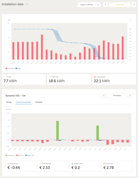

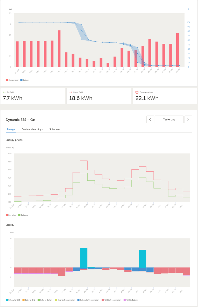

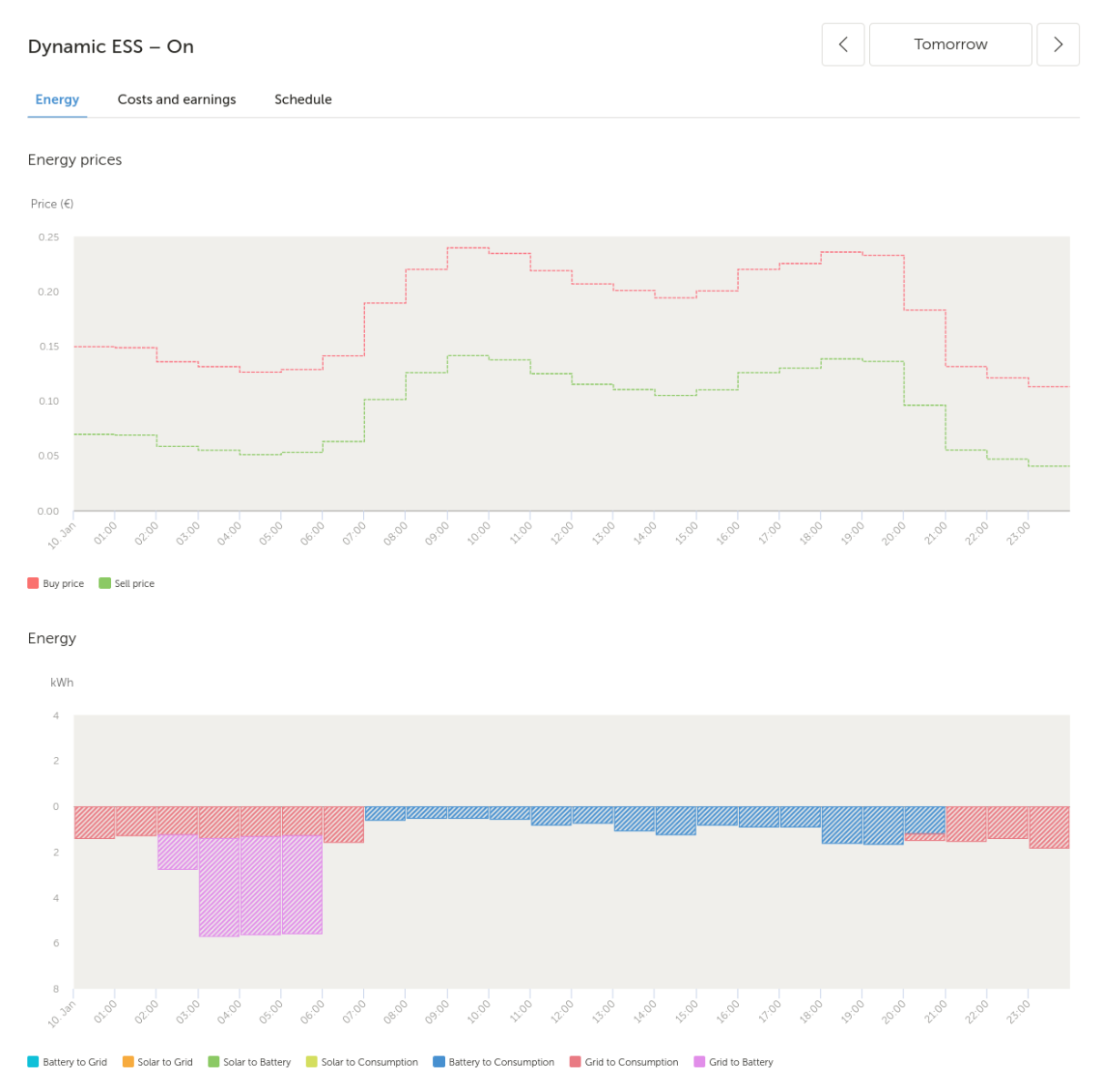

Tänään oli tosiaan sellainen päivä että pääsi hyödyntämään hyvin akkua ja aika hyvin DESS suoriutui myös siitä että piti ostosähkön käytännössä 0:ssa kWh välillä 8-12. Kun on vain 1kpl Victronin invertterejä, se menee tuolleen netotuksen kautta 2-vaihetta ja akuilta käyttöön saa max. n.2700W. Nyt tänään oli käytössä energiamittarina Home Wizzard P1 (HAN-portissa), joka antaa 10s välein tiedon talon kulutuksesta ja silti suoriutui ihan kohtuullisesti laite.
Sen verran DESS oli ylioptimistinen akun latauksen suhteen, että olisi voinut aloittaa tuntia aikaisemmin (Nyt aloitti lataamaan klo 1.00), niin olisi ollut lataus valmista ilman tuota kalliimpaa 7-8 tuntia.

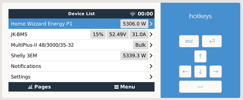

Toisena mittarina on Shelly 3EM joka päivittyy kerran (vai kaksi) sekunnissa. Sen voisi siirtää mittaamaan paneeleita, jos tuo HAN-portin mittari tieto riittää MultiPlussalle. Sain tämän uuden HAN-portillisen sähkömittarin eilen vasta, joten ei kauheasti ole testiä kerennyt tekemään.

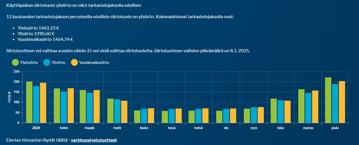

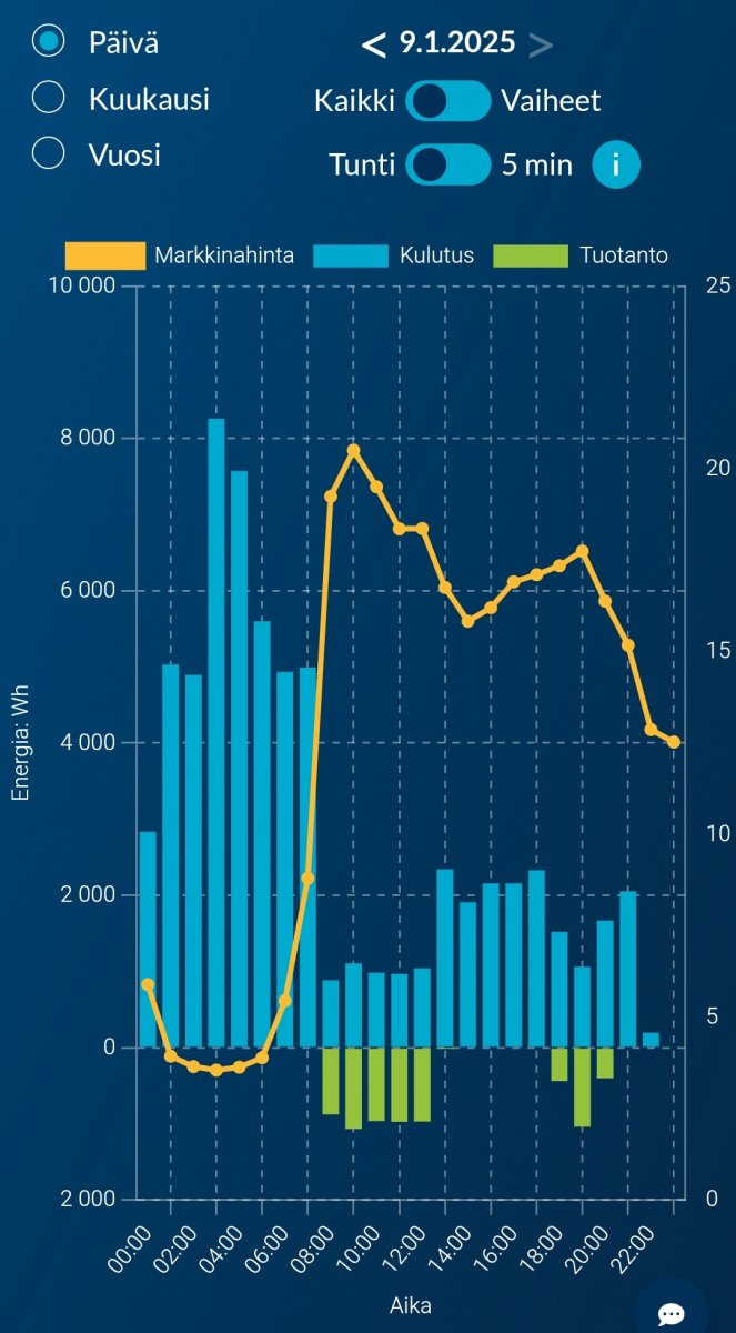

Jep tosiaan kerran vuodessa onnistuu. Elenialla tuli uuden mittarin myötä pääsy AinaLab palveluun ja siellä on tuollainen laskelma tehty valmiiksi kuukausittain:
Olen vasta syksystä asti rakennellut laitteita, että saa siirrellä kulutusta yölle (kesällä aurinkoisiin hetkiin). Jonkin verran on silti ollut viimevuoden aikana kalliimpi tuo yleissiirto, joka siis on ollut tähän asti. Joten Yösiirto pitäisi tänä vuonna tulla paljon halvemmaksi, kuin laskelmassa esitetty viimevuosi, mutta nähtäväksi jää.

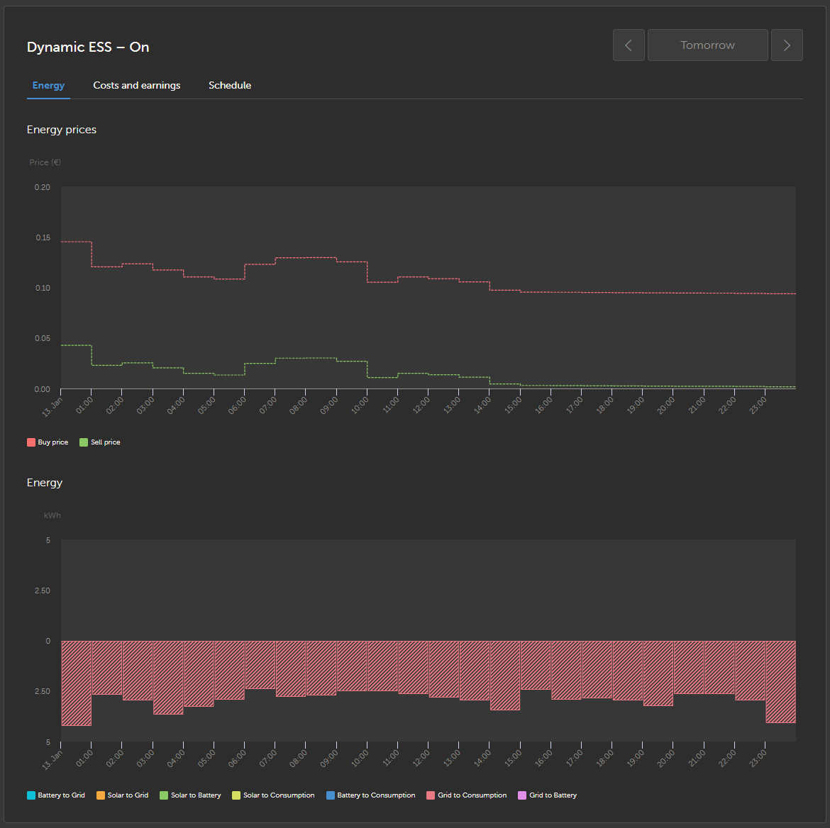

Huomenna tuo DESS ei taas oikein toimi kun hintavaihtelu pientä päivän mittaan. Lataa akut yöllä vain 10 -> 20% ja siinä kaikki mitä ajatteli huomenna tehdä...

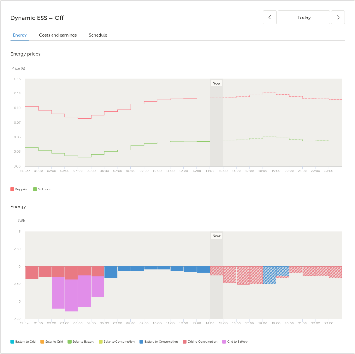

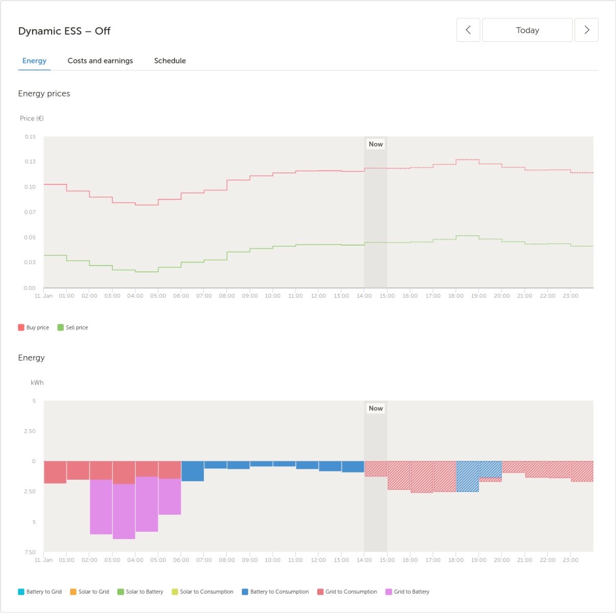

Pientä testiä. Sammutin DESS ja jätin ohjelman ESS varaan. Tämän jälkeen ajastin SOC 100% nejäksi tunniksi -> heti latauksen päätyttyä ESS alkoi purkamaan akkua. Elikäs ESS ohjaamalla olisi mahdolista päästä yksinkertaisempaan automaatioioon eli ohjaa SOC-100 halvoille tuneille ja antaa ESS purkaa akkua. Täytyy kokeilla vielä että mitä tapahtuu jos akku on 100% ja ajastaa akun 90% niin puretaanko akkua myymällä.
Näytä liitetiedosto 103770
Jos laitat "Grid setpoint" kohdan ESS:ssä 0W, pitäisi purkaa kaiketi vain omaan käyttöön akkua ja pitää osto/myyntisähkö nollissa.
Kyllä, vaikka ei se myyntiä estä. Jos asettaa 100W niin pyrkii pitämään kulutuksen 100W silloin kun puretaan akkua. Ja joo, tolla voi kanssa pelata jos omaa ohjelmaa aikoo tehdä.

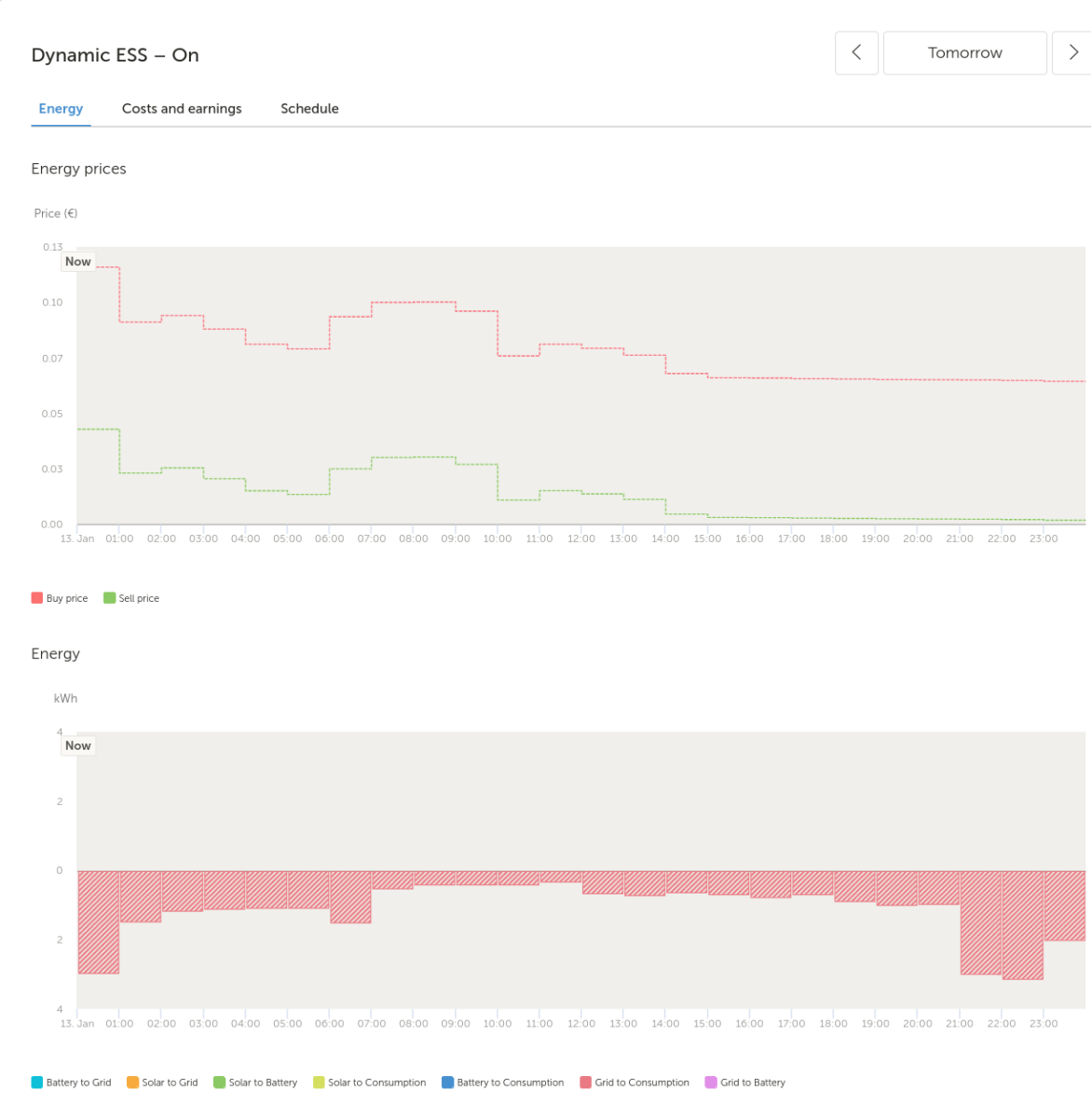

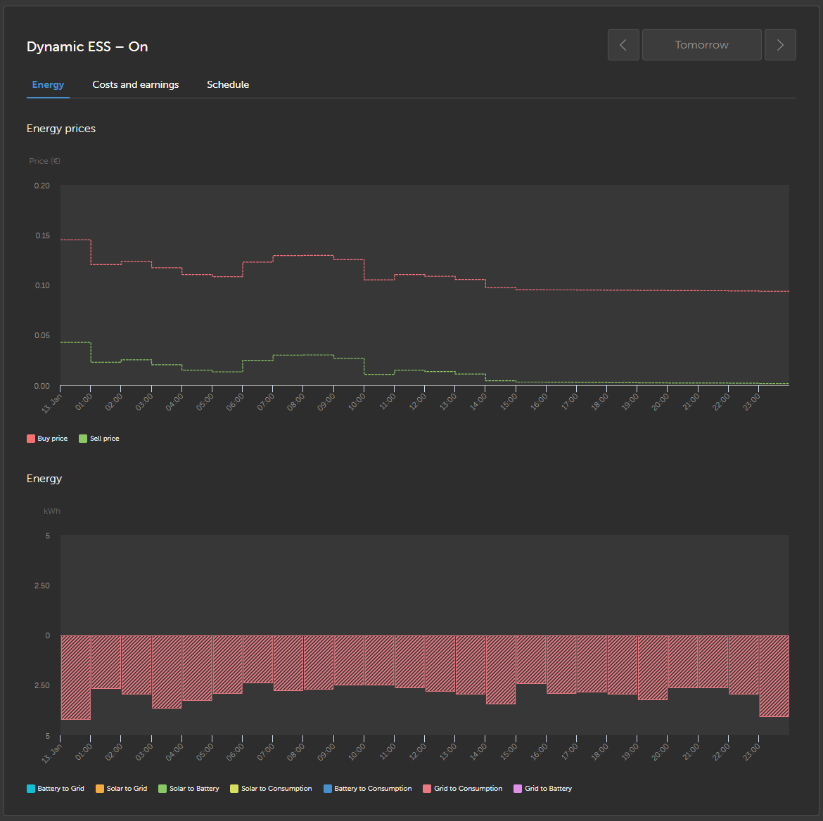

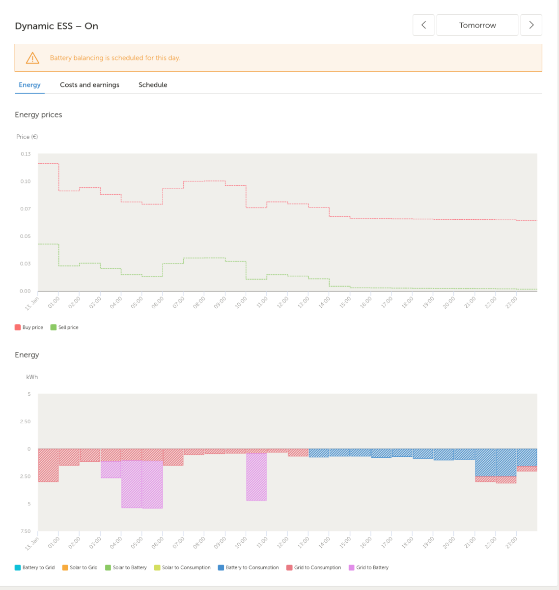

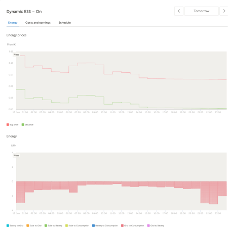

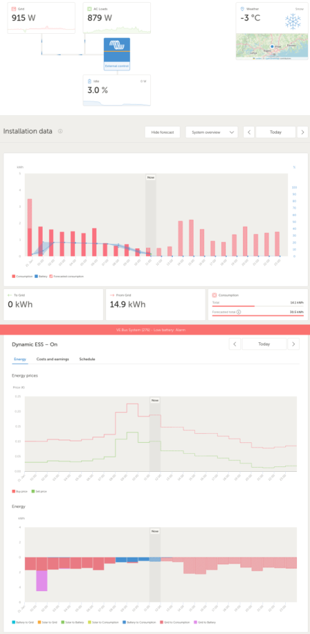

Tälläseltä näyttää täällä huomiselle suunnitelma, ei taas tee niikuin yhtään mitään, kun halvanhinnan päivä. Outoa miten erilainen voi olla kaavio.

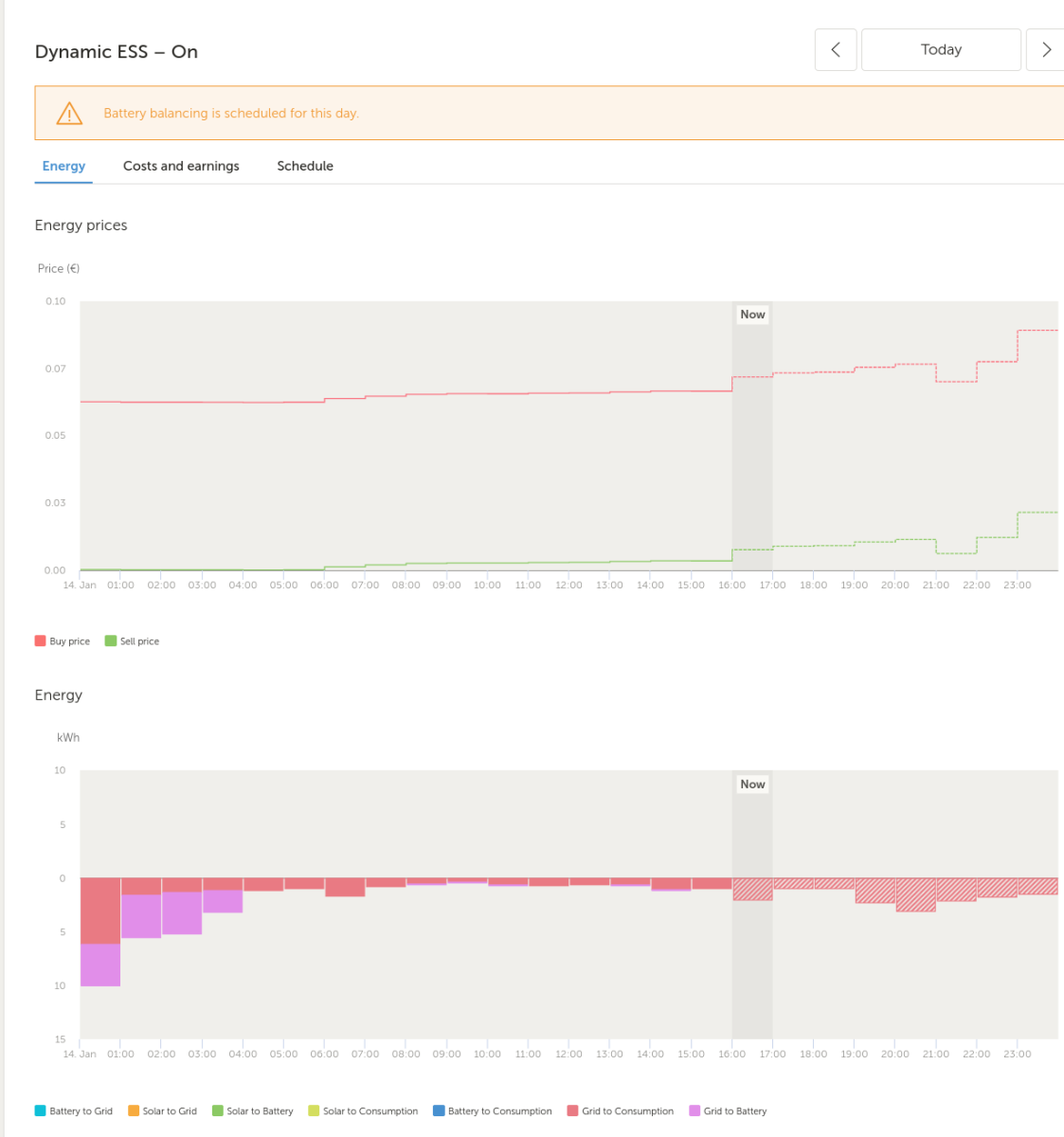

Mitenköhän tasapainotuksen saa pois päältä... tämä on nyt toinen kerta kun tälläinen ihmeellisyys tulee balansoinnin ajaksi.
Näytä liitetiedosto 103841
Onko sulla trade mode vai green mode? Ja paljon on merkitty DESS:iin akun kWh hinat?
Mitenköhän tasapainotuksen saa pois päältä... tämä on nyt toinen kerta kun tälläinen ihmeellisyys tulee balamsoinnin ajaksi.
VRM portaali DESS kohta "Battery" alta löytyy Battery Balancing ja oletuksena 14 vrk välein. Sieltä saa pois.
Green mode on itsellä käytössä ja Battery cycle costs per kWh on 3 senttiä.
Joo löysin sen kun ensin olin etsinyt ja kahlannut Remote Console settings kohdan läpi... kun täpän otti pois niin hävisi toi järjetön lataus/purku sykli.

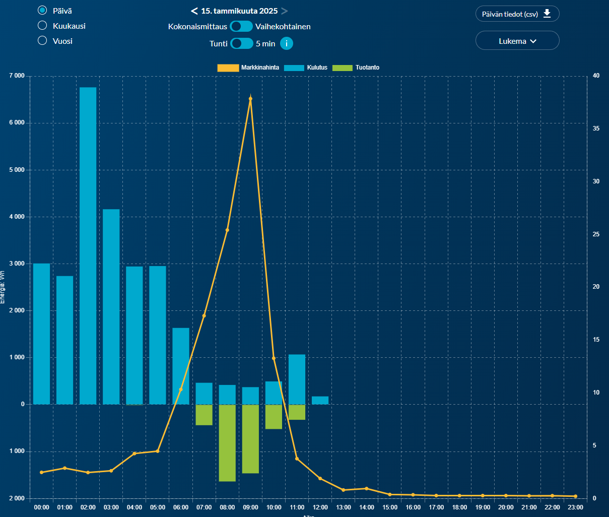

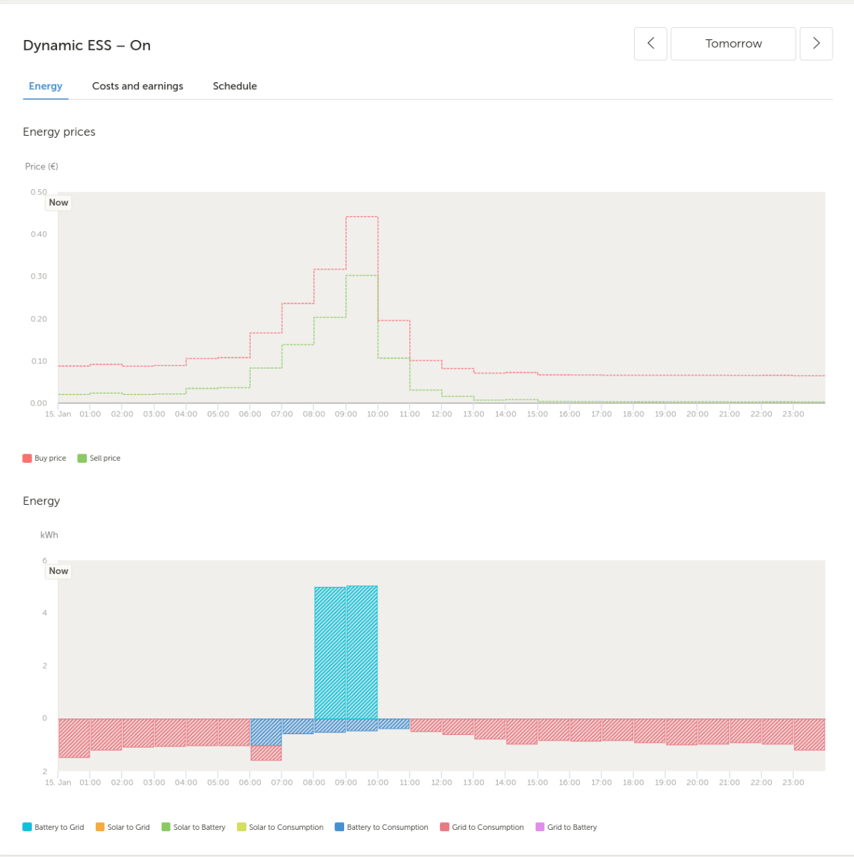

Ja huominen 15.1. suunitelma. Olen nyt arponut näitä lukemia. Latauksessa lämmöt nousee herkästi ja laskin lataustehoa takasin 4,4--> 3,5 kW. Lämmöt tuntis nousevan vähemmän eli hyötysuhde parempi. Inverterin tehon rajoitanut 1700 W koska silloin hyötysuhde vielä yli 90% eli 5100 W voidaan puskea verkkoon.
Suunitelma vastaan toteutus... DESS:iin syötetyt tiedot vaikuttaa suunitelman tarkuuteen. Täytyy laskea DESS inun tehoa 5100-->4800 W
Seuraavassa karkeaa hyötysuhteesta kun akkua puretaan myyntiin. Akku ladattu/purettu 5%-->100% --> 5%
Pitänee seuraavksi ajaa akku 0%
13.01.25 23:00 --> 2,2 kWh
14.01.25 00:00 --> 3,82 kWh
14.01.25 01:00 --> 3,88 kWh
14.01.25 02:00 --> 3,88 kWh
14.01.25 03:00 --> 2,08 kWh
Ladattu: 13,78
15.01.25 06:00 --> 1,38 kWh
15.01.25 07:00 --> 0,6 kWh
15.01.25 08:00 --> 4,7 kWh
15.01.25 09:00 --> 3,82 kWh
15.01.25 10:00 --> 1,38 kWh
Purettu: 11,88 kWh
Hyötysuhde: 86%

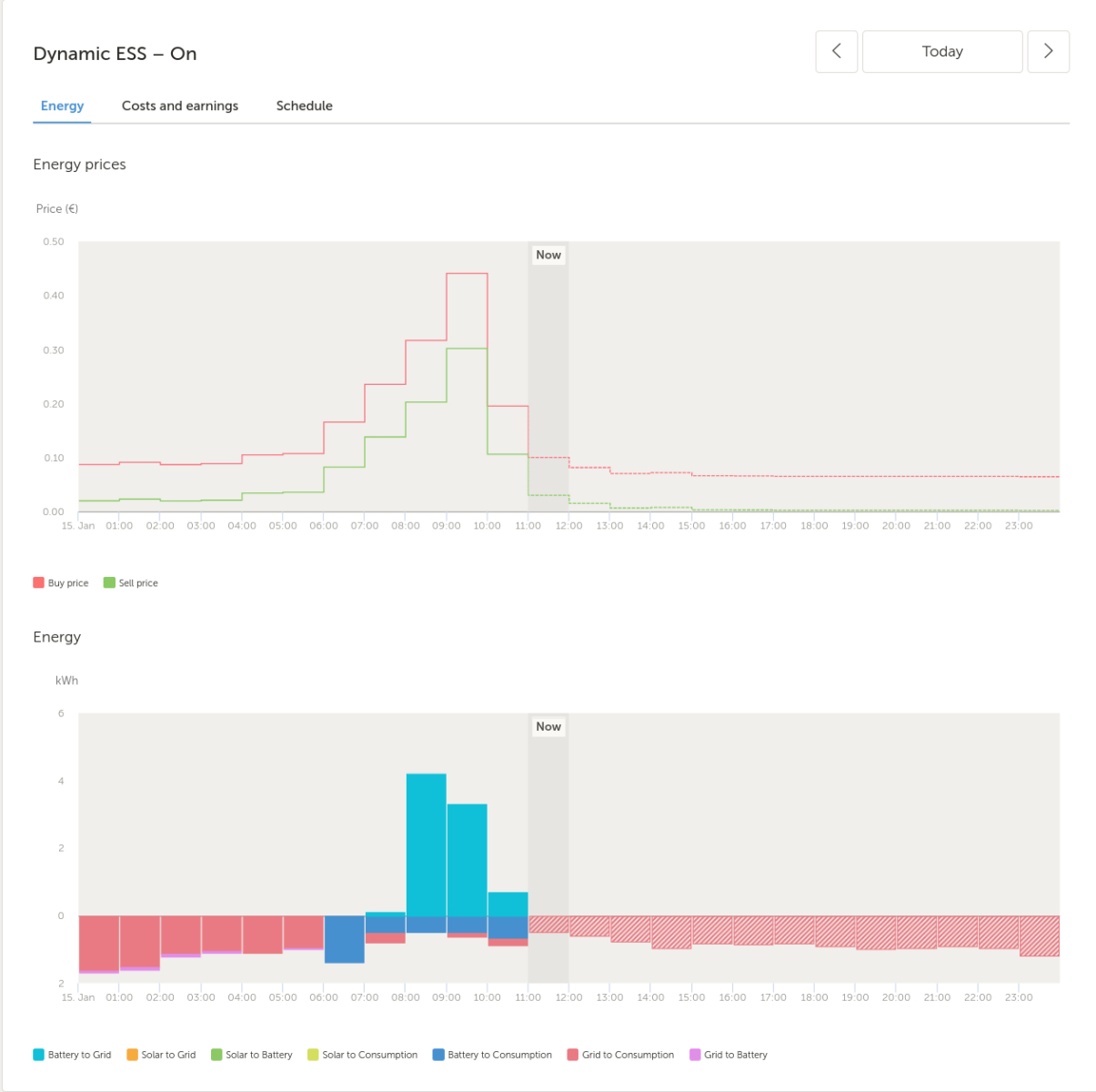

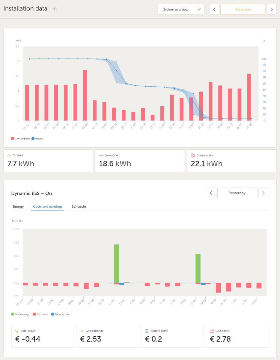

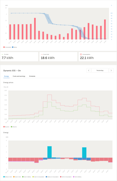

Muoks. Niin tosiaan kokeilin Trade tilaa tänään ja sain myyntiin jonkin verran sähköä kalliimpaan aikaan sillä. Green mode ei taida myydä ollenkaan (Paitsi vaiheiden takia osa menee netotuksen kautta).

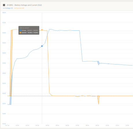

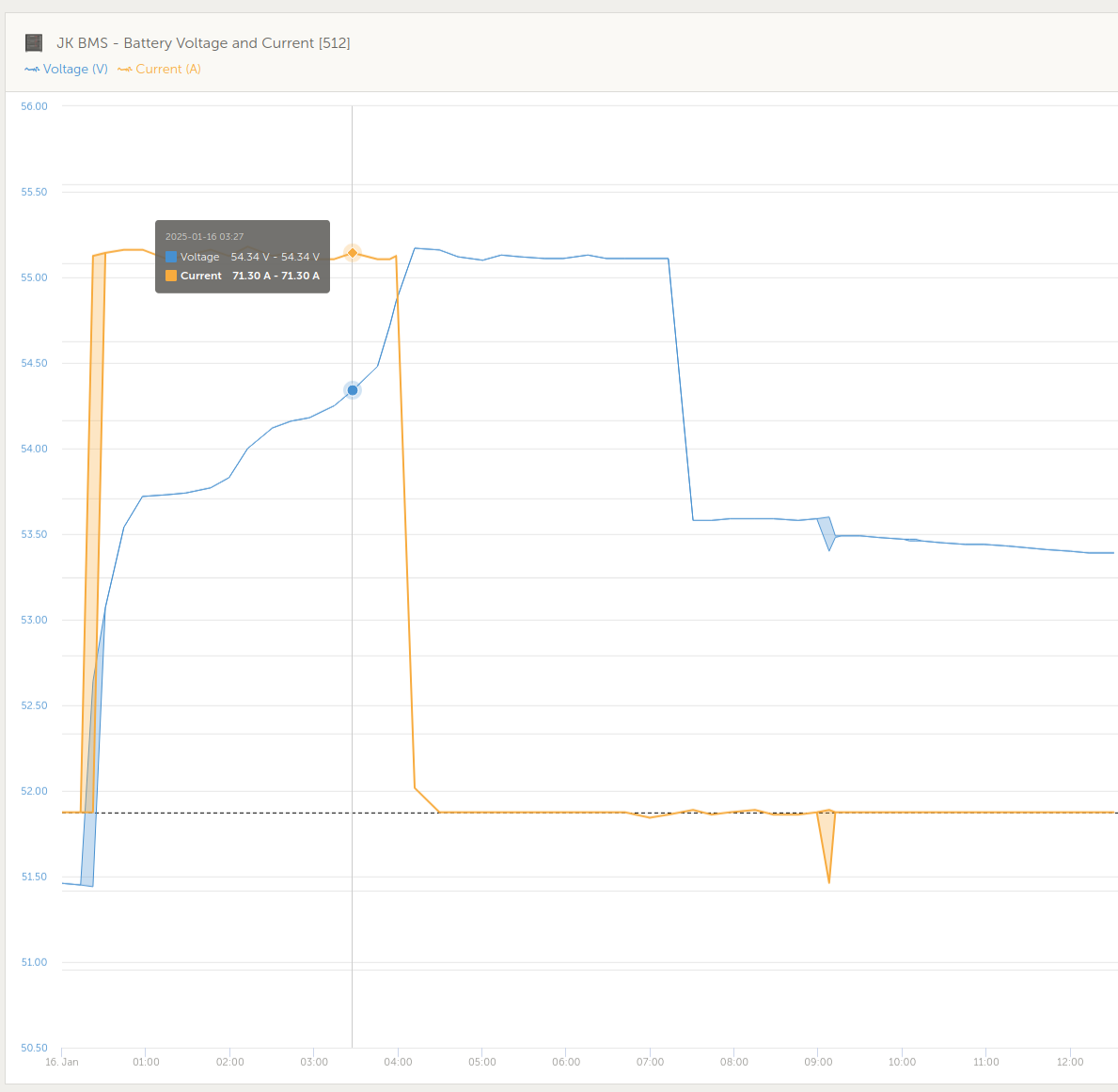

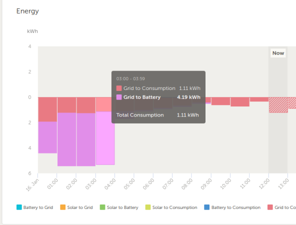

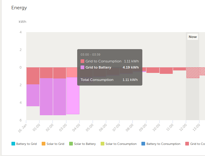

Latausvirta rajoitettu 70A ja max jännite 55,8 V. Nyt kuitenkin ladattu 4150-4190 Wh akkuun mittarin mukaan.
Mistäköhän klappi johtuu kun 71,3A * 54,3 = 3871,59
Lisäksi DESS näyttää aika tasaisen lataustehon mutta JK BMS jännite nousee.
    25,7 KB · Lukukerrat: 130
    67,8 KB · Lukukerrat: 115
Eikös tuo nyt mene toleranssien / hyötysuhteiden / häviöiden "ikkunaan" vielä? 10% ainakin hukkunee matkalle, pyöreästi?
Tasaisen latausvirran, jolloin jännite luonnollisesti nousee SOC:n noustessa, eikö?
Toki virran pysyessä samana teho jonkin verran nousee jännitteen noustessa?
Hyöstysuhdehäviö on jo mittarissa - eli mitä Dashboardi näyttää - joten onko JK ilmoitamat luvut nettolukuja? Loogisesti lataustehoa kun vähentää niin mittarin luvut laskee eli hyötysuhde paranee. Täytyy vertailla BMS lukuihin pieneneekö ero.

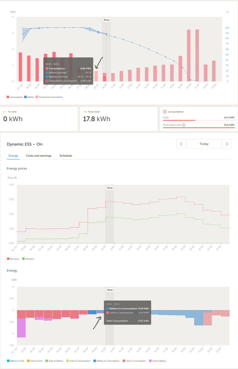

Tässä on nyt se yksi tyhmyys mikä DESS on. Eli latauksen arviointi... varmaankin ajatus on että aurinkotuotelle jätetään tilaa. Mutta kun aurinko ei paista niin yleensä akun latausmäärää suunnitellaan alakanttiin ja pari kallista tuntia jää hyödyntämättä. Ei kyse mionesta vatista mutta silti.
    120,3 KB · Lukukerrat: 92
Oliko sulla optimized with vai without battery life? Minulla ei kyllä jätä latausta vajaaksi kun on without battery life.
on without battery life... jättää aina vajaaksi jos arvioi tarpeen pieneksi mutta lähes aina laskee väärin. Ihan hyvin olisi voinut ladata täyteen. Toinen mitä DESS ei osaa huomioida on latauksen hyötysuhdetta eli joku optimi inutehoalue mistä aloitetaan arvioiti riittääkö latausteho.
