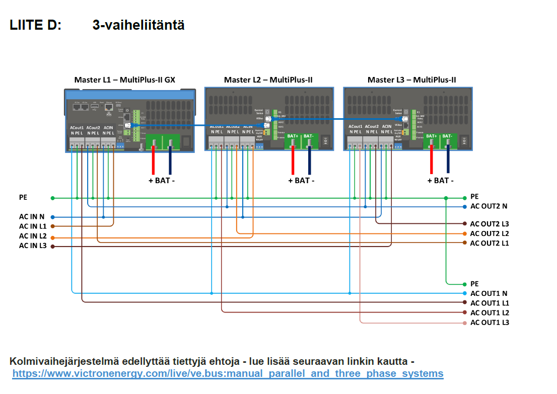

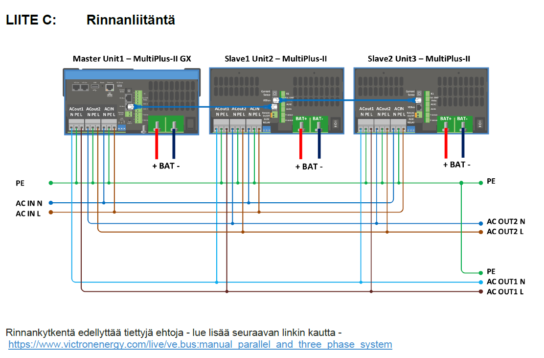

Käsittääkseni laitteissa on aina 2 VE.Bus liitäntää ja jos on 3 laitetta niin ne ketjutetaan toisiinsa ja yhdestä sitten menee joko erillinen kaapeli erilliseen GX laitteeseen tai jos yksi kolmesta invertteristä itsessään on GX kykyinen niin siihen. Tuota itsekin olin miettinyt että jos hommaisin ensin alkuun yhden invertterin (mahdollisesti GX) ja siihen sitten akun ja pitää sitten option laajentaa jos on tarpeen.
En missään nimessä hommaisi GX-invertteriä vaan perusmallin.
Ve.bus -ketjutus vaatii juuri näitä yhteen linkattuja inuja, joita itse vierastan viimeiseen saakka.
Näin se menee, riittää että kolmesta invertteristä yksi on GX mallinen. Siksi ostin itsekin ensimmäisen invertterin jossa GX laite, voi sitten jatkaa tarvittaessa tavallisilla inverttereillä.
Olikos näin että voi laittaa kahteen vaiheeseen eli lisätä Multiplus II GX kaveriksi toisen tavallisen Multiplus II (ilman GX) kunhan on samanlaista rautaa ja samanmallinen eikä siis tyystin eri-ikäisiä tai eritehoisia vehkeitä ? En olisi 3v systeemiä siis väen väisin virittämässä kun ei välttämätöntä. On vaan niin että 28kWh akkulastia ei yksi pieni 3000VA MP enään lataa tarpeeksi ripeästi.
Käsittääkseni voi lisätä myös vain yhden invertterin järjestelmään, vaikkei sellaisesta suoraan tietoa löytynytkään. Latausteho on kyllä vähän onneton 3000VA mallissa, joku 1.6-1,7 kW menee näköjään akuun asti (ottoteho n. 2kW). Itsellä odottaa kaksi 20A Mppt säädintä asentamista, niihin molempiin se 1kW paneeleita ja lataa sitten paremmalla hyötysuhteellakin suoraan akkua. Tässä tulee vastaan se sisäisen GX-laitteen onneton laajennusvara, kun portit loppuu, mutta tarkoitus on kytkeä toinen MPPT: VE.Direct porttiin ja toinen muuntimella Multiplussan USB-porttiin.

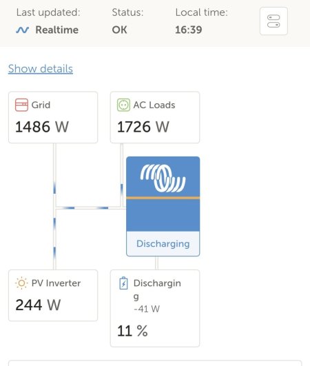

Mitenkäs DESS akkujen lataus aurinkosähköllä... auringolle on omamittari mutta on vielä hylyssä. Oletettavsti DES ei osaa sitä sieltä lukea kun DESS ei laitaa akkuja jos ylijäämä sähköä. Olen ratkaisut asian siten että heitä ESS:n päälle jos sähkö halpaa. Sitten kun saan aurinkomittarin kytkettyä niin osaako DESS sen jälkee syötää ylijäämäsähkön akkuun?
Tätä en ole päässyt vielä testaamaan, mutta onko tosiaan niin, ettei DESS osaa ladata akkua aurinkoenergialla, jos sähkö on halpaa? Oletko kokeillut vaihtaa green modeen jos sillä olisi vaikutusta?
Jaaa en tiedä koska minulla ei ole auringolle omaa mittaria.
Olen.... voi olla että ilman mittaria DESS ei tajua energian tulevan DESS:stä. Se menee tosiaankin niin että DESS tekee vain sitä mitä suunitelmassa on. Täytyy se mittari saada paikalleen.

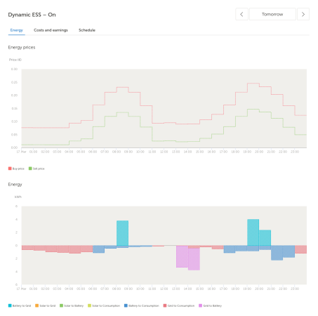

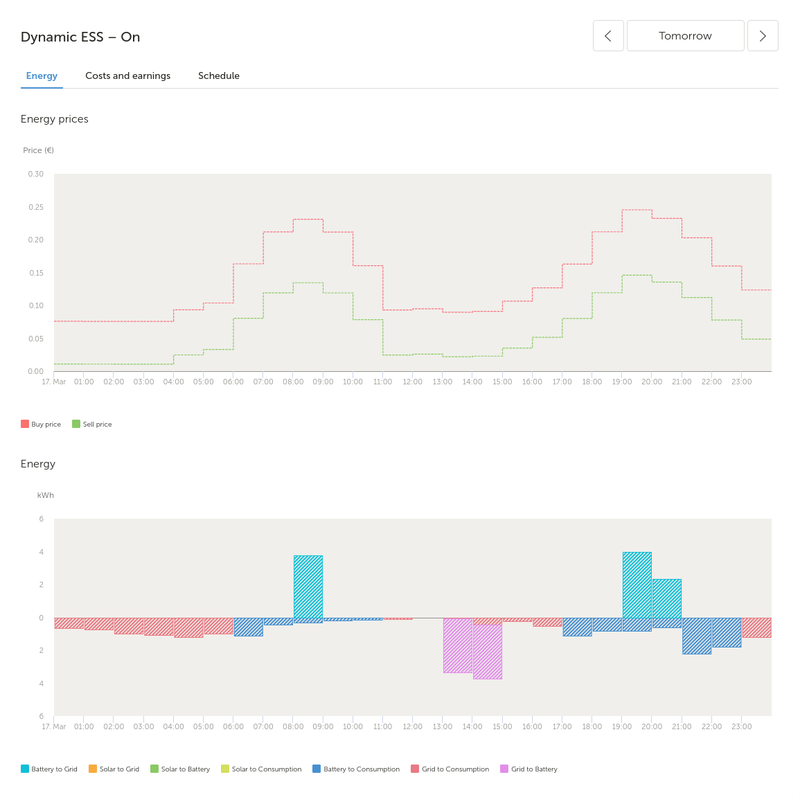

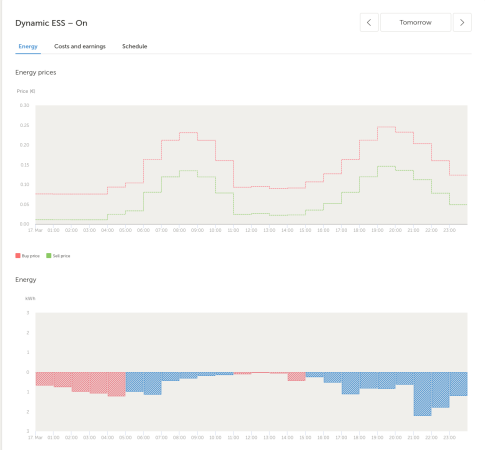

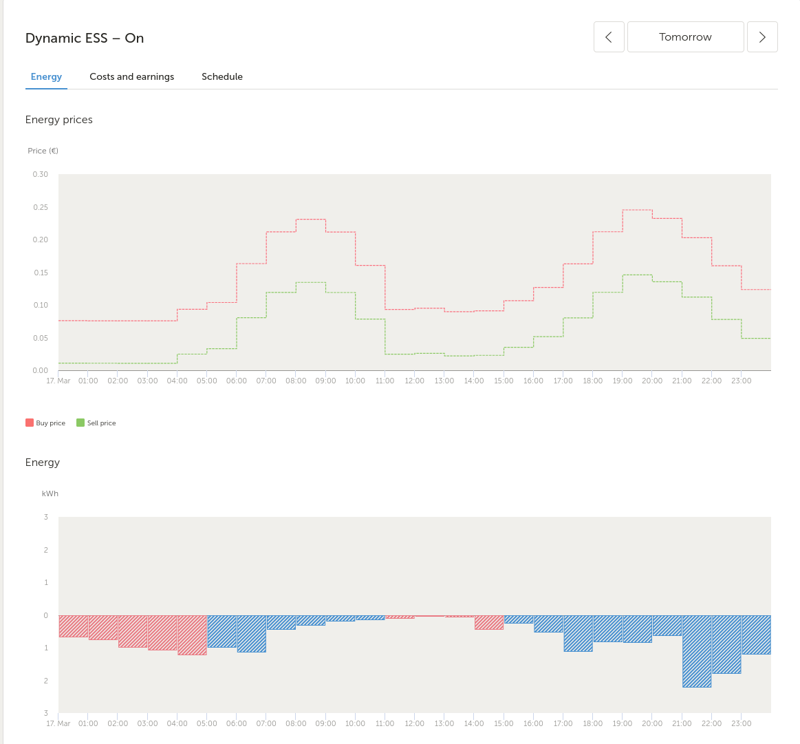

Tässä on huomiselle päivälle kaksi ennustetta. Trade moodi on näistä selvästi agressivisempi mutta kasvattaa kulutusta. Akku ladattiin tänään auringosta 20-->98% ja sillä selviäsi yön yli helposti. Trade-moodilla patterin låpi saa enemmän syklejä. Myyntipiikejä on kaksi. Ensimäisestä jää käteen se 13 snt ja seuraavasta piikistä jää voitolle 8 snt miinus häviöt koska myynti ladataan verkosta. Kumpi vai kampi...

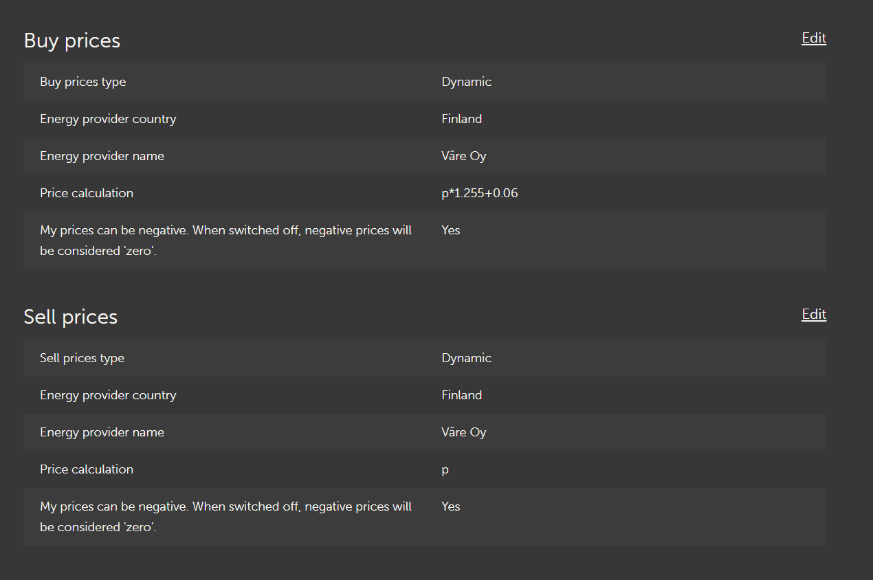

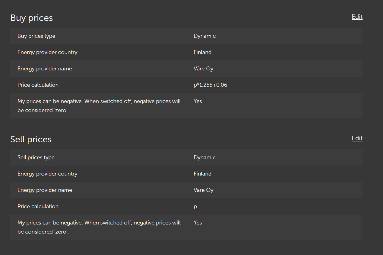

Onko kukaan vielä keksinyt ratkaisua yösähkösopparin muttuvan tariffin konffaamiseksi DESSiin? Oma MPII 48/5000 GX saapuu maanantaina.

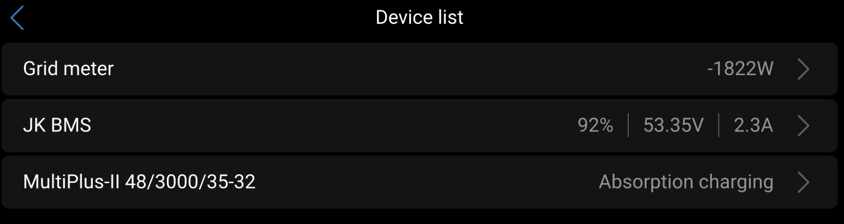

Minulla on shelly pro 3em liitettynä cerbo gx laitteeseen verkkoa mittaamaan mutta mittarin tiedot ei näy dashboardissa. Ihme kyllä se mittaa silti oikein ja ESS toimii niin että kun aurinkovoimala tuottaa verkkoon päin niin multiplussa lataa ylituotannolla akkua ja heti kun menee kulutuksen puolelle niin syöttää verkkoon oman käytön verran. Osaako joku kertoa miksi se shelly ei näy?

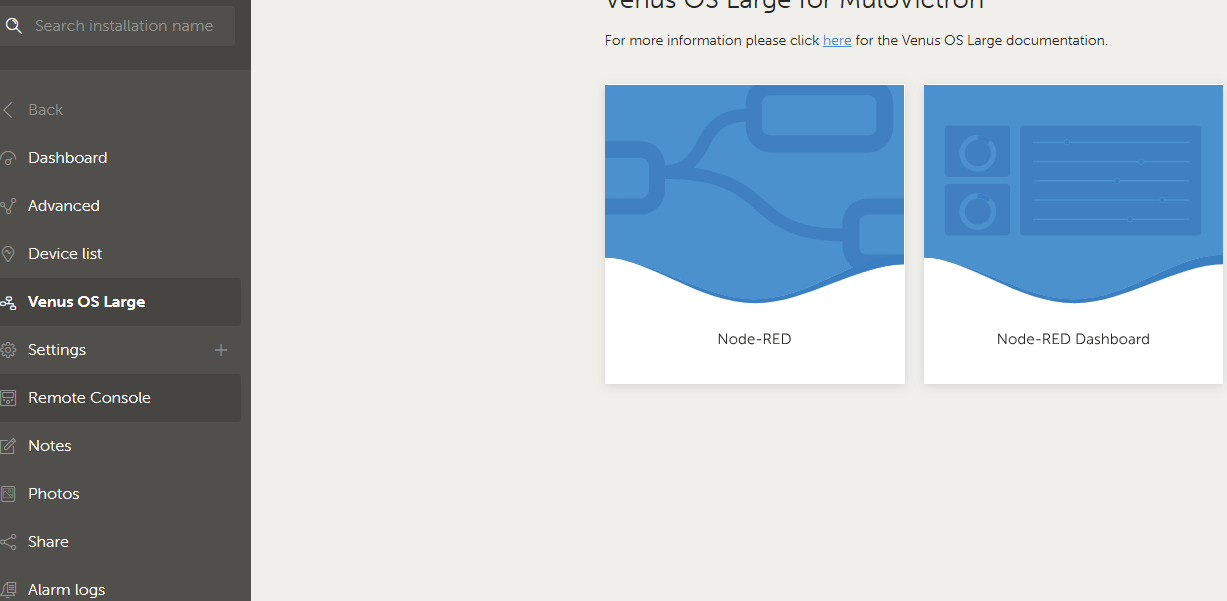

Jos asentaa Venus Os Large Firmware päivityksen, saa Node_Red alustan käyttöliittymään.
Valikosta löytyy valmiit rajapinnat Victronin ominaisuuksiin ja ESSiin myös.
Vaatii tietysti perehtymistä Node-Red ohjelmointiin mutta rajapinnoista saa helposti omia mittareita Dashboardiin.

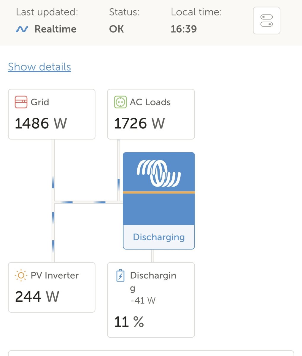

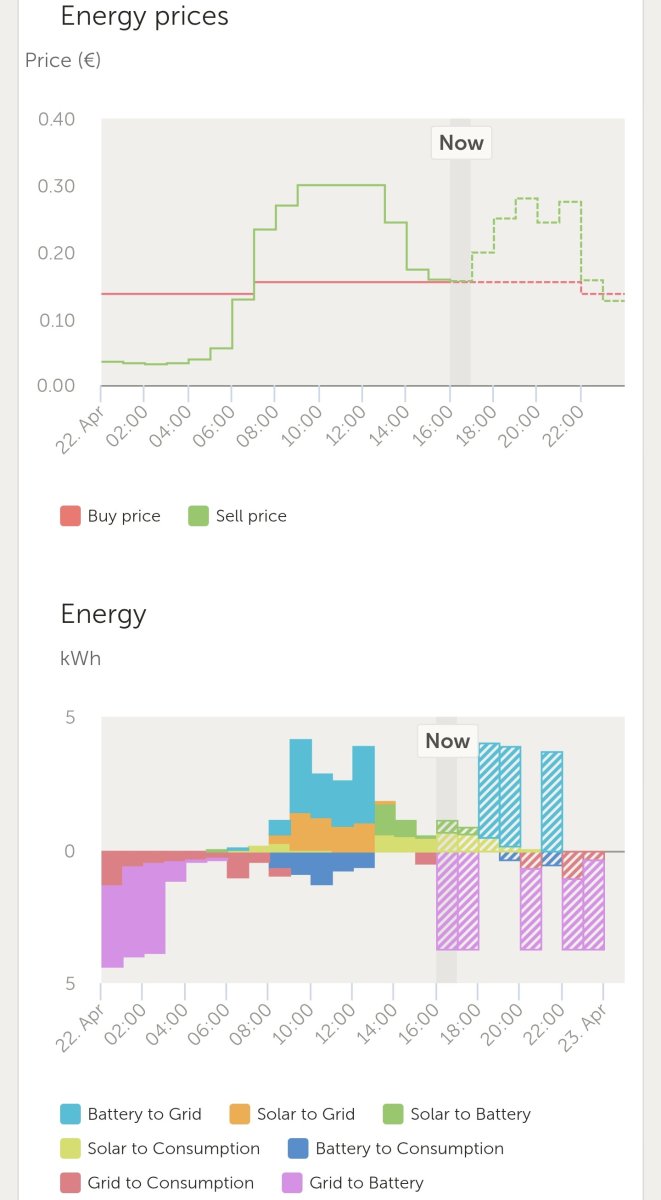

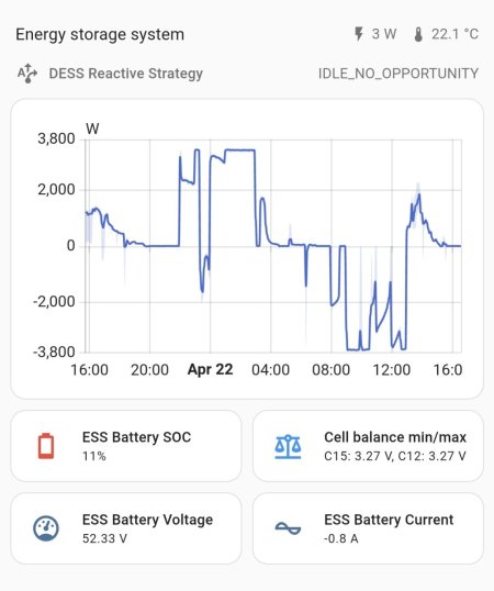

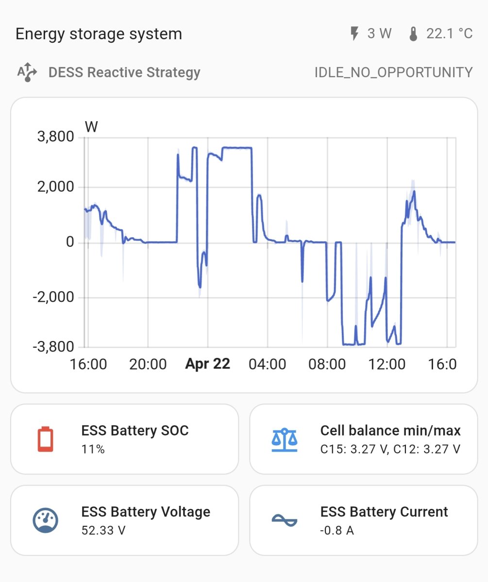

Eka sykli meni hyvin, tokan aikana päätti paikallinen strategia että "no opportunity" kun piti ladata. Kiva bugi. Josko Victron korjailee näitä vähitellen kun DESS yleistyy.

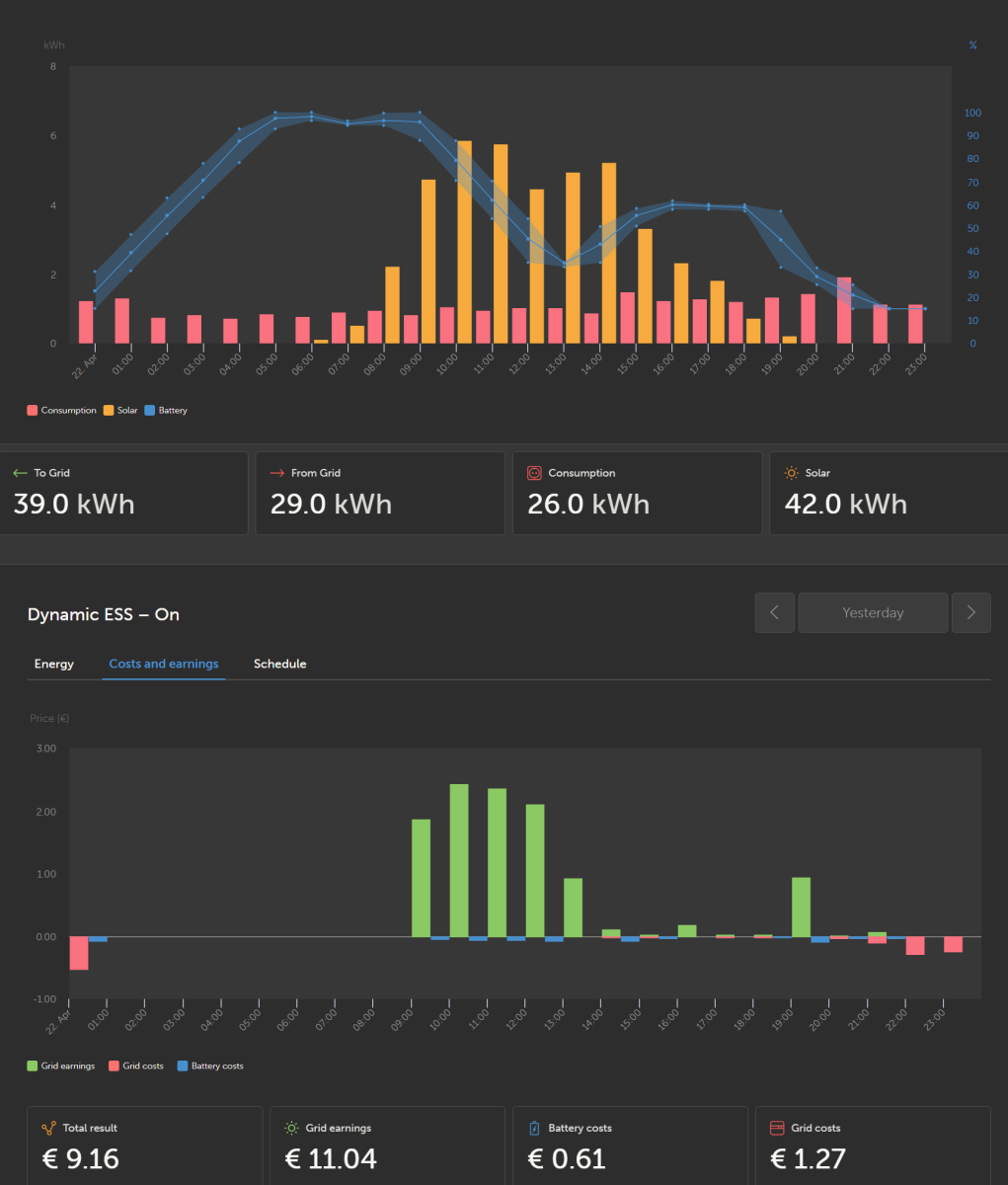

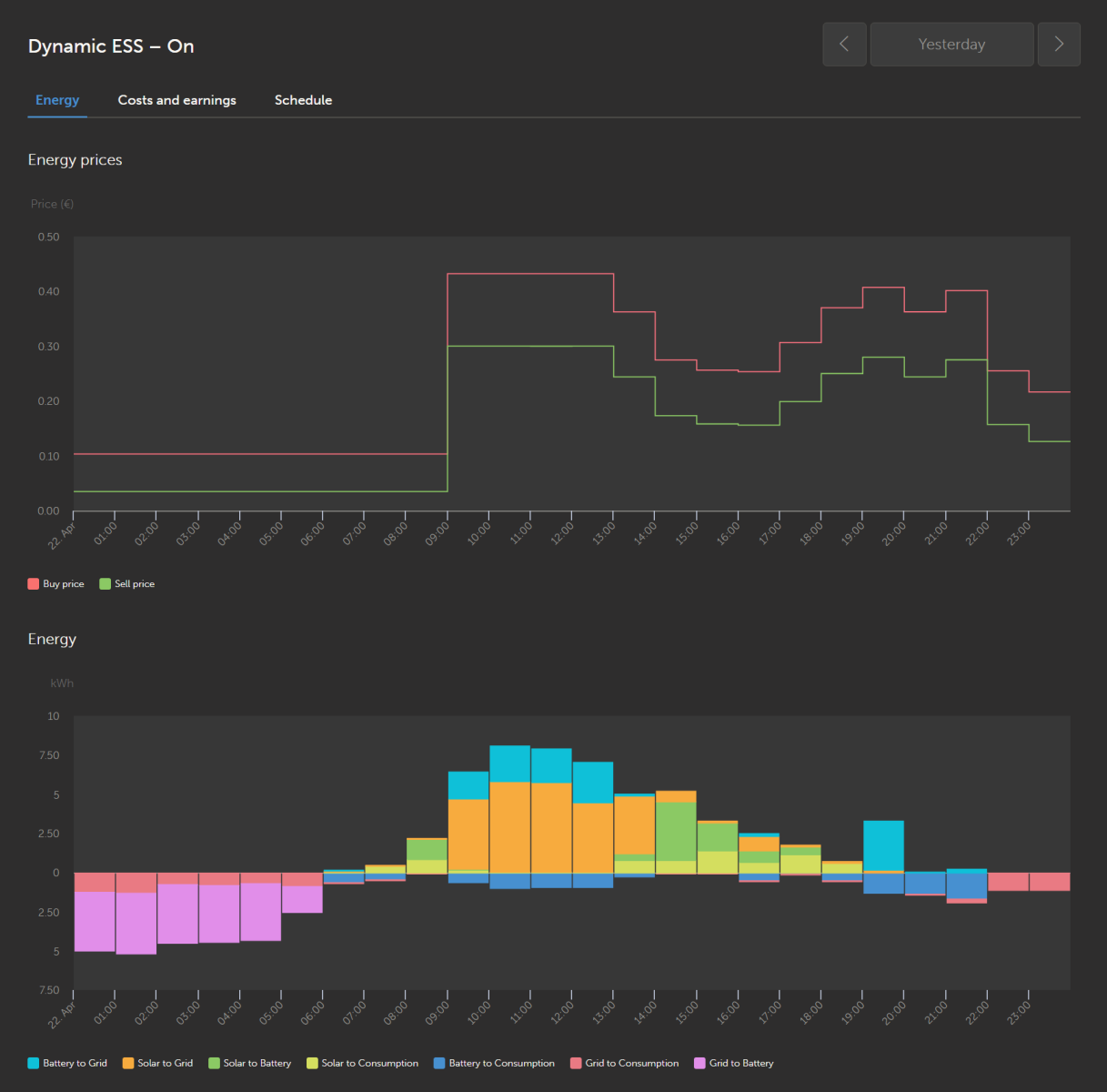

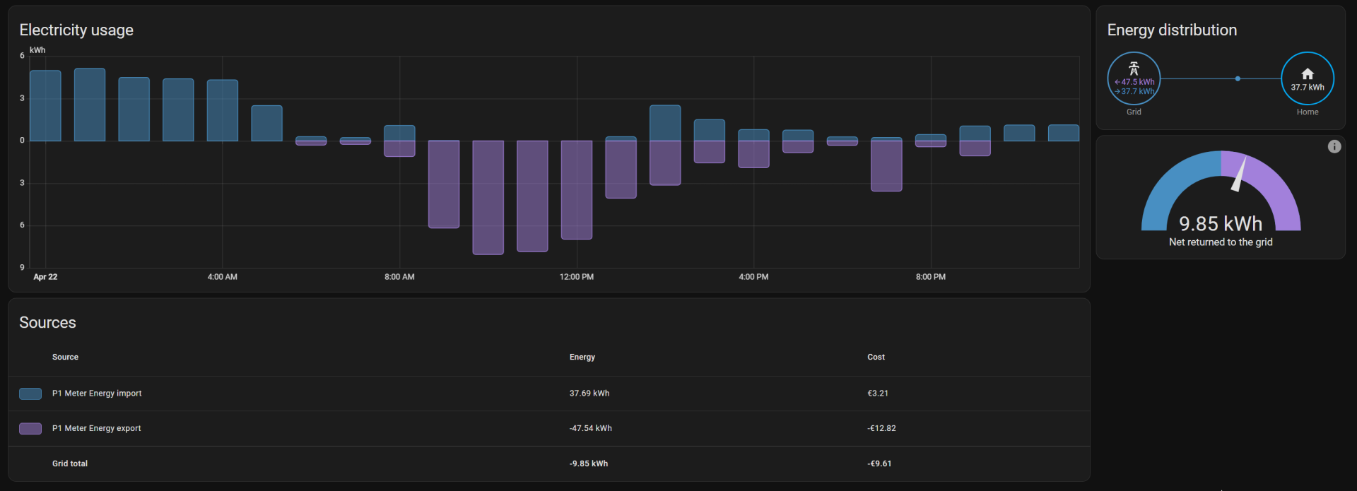

Juu erittäin mukava päivä oli eilen trade modella. Paljon aurinkoa ja verkosta latausta halpoina hetkinä. Reilu 9€ voittoa yhdestä päivästä 18kWh käytettävissä olevalla capalla ja 11,2kWp paneelistolla on iloinen hetki.
Edellisessä postauksessa ilmenee myös toisen piikin latauksen logiikka hintagraafista. Latasi keskipäivän halvempana hetkenä vain auringosta akkuun kulutuksen ylijäämät, koska punainen ostohinta sisältää kaavassani myös 6sentin siirtohinnan ja alvin. Eli keskipäivä punainen viiva on melkolailla täysin samalla viivalla kun iltapäivän vihreä myyntihintapiikki. Ei järkeä tankata akkuun verkosta ja myydä samaan hintaan parin tunnin viiveellä. Konversiossa kun hukkuu se 10-15% energiaa kahden konversion osalta. Eli minusta eilen toimi ihan timantisti tuo DESS.
Onko muuten tietoa että miten menee intratunnin tai intrapäivän hinnoittelu alvin osalta? Eli muodostuuko alvin lisäys vasta kuukauden laskutasolla kulutuksen mukaisesti, vai joka tunnilta nettovektorin ylimenevän kulutuksen mukaisesti lisätään siirtohinnan lisäksi myös alviprosentti 24 kertaa päivässä joka tunnille? Kaavani olettaa että alvi maksetaan tunti tunnilta, jos kulutus ylittää importoidun energiamäärän.
Syy miksi kysyn on että jos saman päivän aikana myyn 20kWh ja ostan 20kWh, niin voinko laskea alvittomilla hinnoilla ko. tuntien tulot ja menot, sekä lisätä vain ostosiirtohinnat ilman energiamyynnin-alvia ko. päivälle?

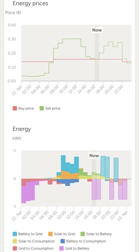

Eilisen päivän lukemat myös Home Assistantin UI:sta. Jännästi tuo Victronin yölataus jäänyt jostain syystä piirtymättä Victronin käyttöliittymästä kuluseurannassa. Näkyy Victronin noissa muissa näkymissä kyllä.
Jokaisesta tunnista maksetaan erikseen arvolisävero, muutenhan maksettava määrä menisi väärin (koska jokaisella tunnilla on eri hinta)
Silloin kun taivaalta valuu watteja enemän mitä akku pystyy vastaanottamaan kohtuudella tai sähkö kallista niin lautasta taitaa olla kannatavaa rajoittaa jotta hyötysuhde pysyy korkeana. Laskin latausvirran 60A kun aikasemmin ollut 70A. Saa lämmötkin pidettyä kurissa. Täh? Toinen asia niin inverterin hyötysuhde huononee aika nopeasti kun optimialue ylittyy, samaa en ole havainnut latauksessa.

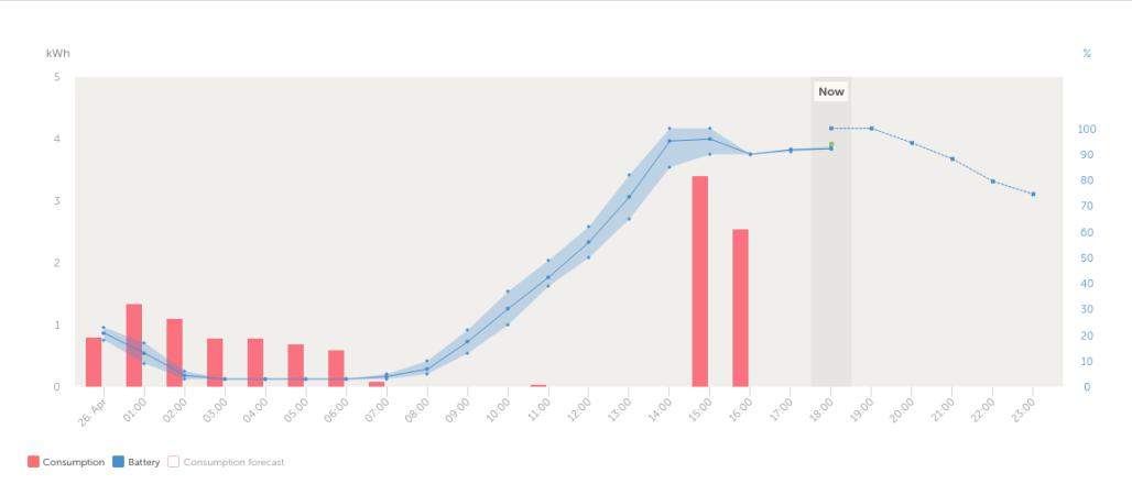

Onko kukaan löytänyt mitään tapaa ohjata jollain lisäkertoimella Victronin aurinkoennustetta? Tuntuu olevan melko vähättelevän konservatiivinen ennusteen osalta vs. ilmatieteen laitoksen melko luotettavaan ennusteeseen. Tuo latauksen ajoitus kun olisi sitä parempi mitä paremmin ennuste osuu kohdalleen. Tuntuu vähän että arvioi aina vähintään 20% liian vähän tuotantoa. Joskus vieläkin vähemmän. Esim. ennuste päivälle on 27kWh ja todellinen toteuma 45kWh.
Taitaa jäädä ostossa huomioimatta siirtomaksu, sähkövero ja sähköveron alv?
Omassa ennuste osuu aika hyvin kohdalleen, tuli mieleen että onhan sijainti laitettu oikein?

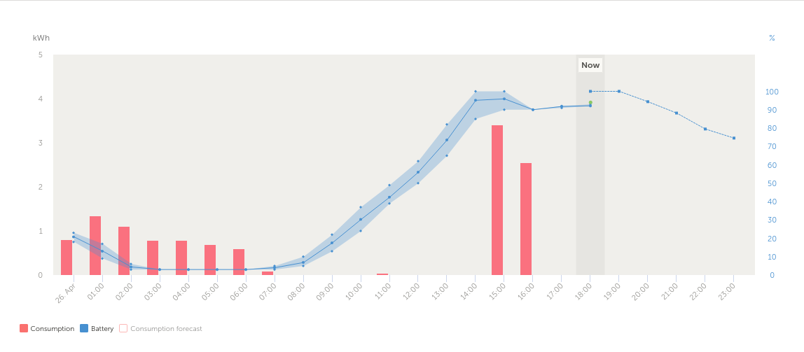

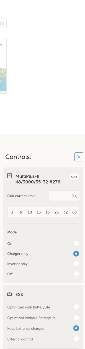

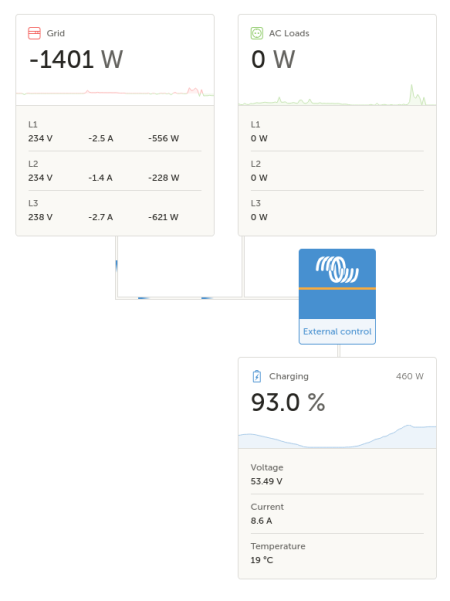

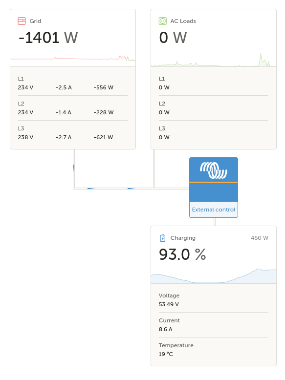

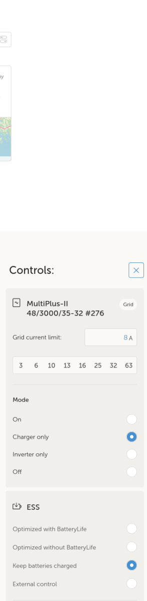

Pieni ongelma joka iskee silloin tällöin... en saa aktivoitua akun latausta vakka pidän Keep Charged tilan päällä. DESS kytketty pois päältä. Joten mikä määrää lautaustehon kun se heitelehtii. Oletan että BMS on nyt päätänäyt että lirutellaan... oletettavasti sääennuste ennustaa että akku on täynnä klo 20 menessä.
    61,3 KB · Lukukerrat: 71
    47,4 KB · Lukukerrat: 68
    46,2 KB · Lukukerrat: 66
    46,8 KB · Lukukerrat: 71
DVCCn kanssa BMS kertoo jatkuvasti invertterilaturille, että millä jännitteellä tulisi ladata jos invertterilaturi haluaisi ladata. BMS kertoo max virtalimitin myös.
Jos invertterilaturi päättää ladata, se syöttää virtaa akustolle annetulla latausjännitteellä. Tässä ei tapahdu mitään tavoite SOC jutteluita. Normaalitilassa BMS antaa virtaa kun sitä otetaan ulos ja ottaa virtaa kun sitä syötetään. Eli se ei aktiivisesti hallinnoi virtoja mihinkään suuntaan, kunhan valvoo että pysytään sallituissa rajoissa.
