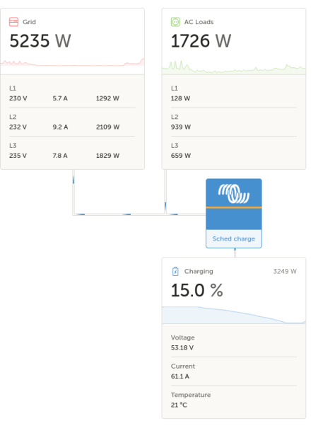

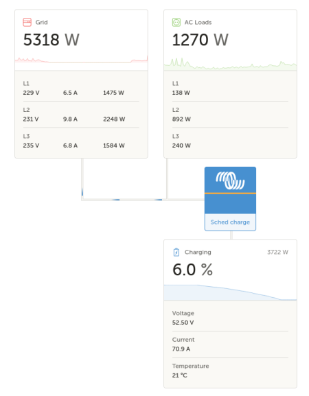

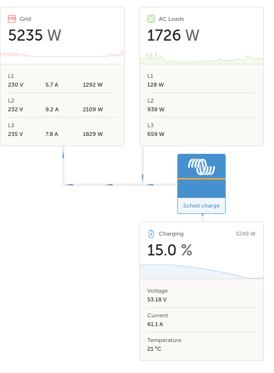

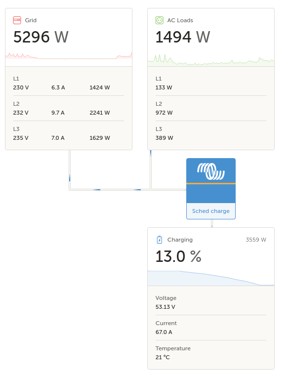

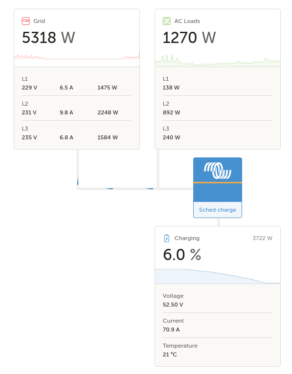

Näyttäs siltä että MP2-3kVA saavutetaan paras hyötysuhde n 93% suunnilleen 65A viralla... erot on pieniä 60-70 A välillä ja latauvirtaa jos vähenetään 5A:lla niin siitä ei saa hyötyä. Tämä oli aika nopea otanta mutta istuu teoriaan. Ohessa on kolme lataustapahtumaa 70, 65 ja 60A virroilla. Lämpötila ei ole ihan optimi että täytyy jossain vaiheessa testata uudestaan.
Laskutoimitus: [(Charging / AC Load - Grid)]*100 = hyötysuhde
    54,6 KB · Lukukerrat: 109
    55,4 KB · Lukukerrat: 112
    55,6 KB · Lukukerrat: 101

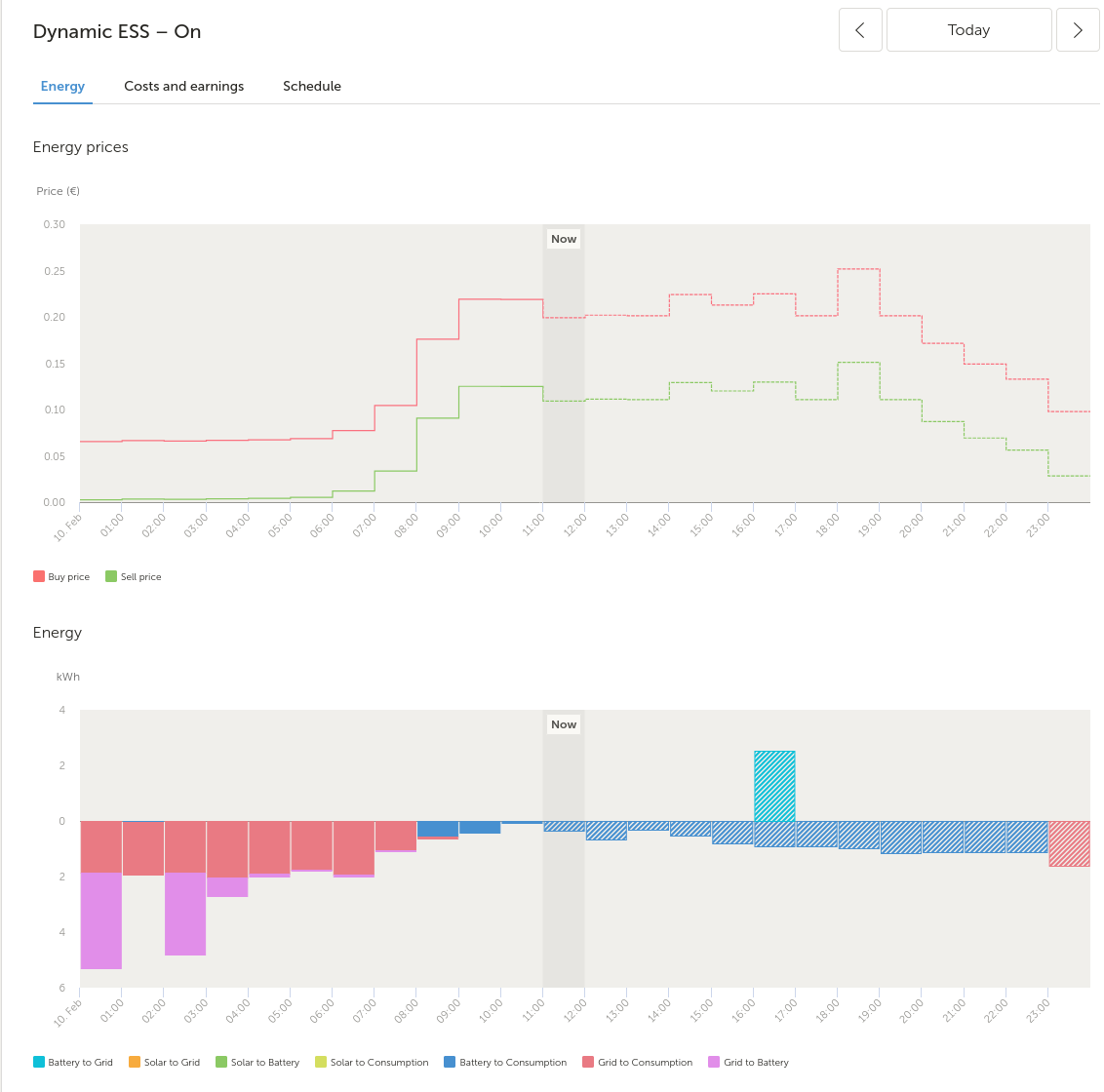

DESS on sellainen mielenkiintoinen ominaisuus että suunitelma on erillainen riippuen onko akku ladattu valmiiksi vai sisältyyky lataus suunniteluun. DESS pyrkii latamaan vain sen verran akkua kuin tarpeellista mutta yleensä aliarvioi latausmäärän. Eli jos trigeröit latauksen niin että DESS sammutetaan niin käynnistyksen jälkeen DESS haluaa ajaa akun tyhjäksi halvemmilla tunneilla kuin jos olisi itse saanut päätää latauksesta itsenäisesti. Laitan tätä joskus esimerkin kunhan selklainen tulee vastaan.

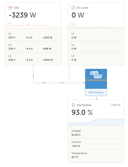

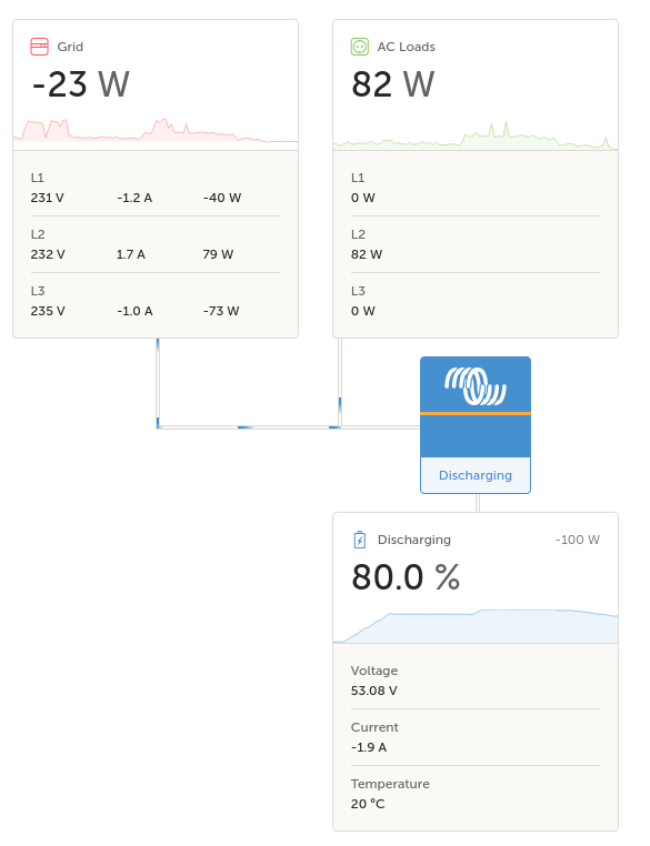

Purkamisen hyötysuhde... pienet tehot on myrkkyä akkuinverterille mutta tämähän on tiedetty. Hyötysuhde laskee paljon lovemmin kunhan huippu saavutettu. Tämä nyt panee meittimään että MLP tehdyn kuoman siirtämisestä koska se huonontaa sekä Vicytronin että Niben hyötysuhdetta mutta toisaalta kapa riittää pidemälle mikä parantaa kuorman siirtoa. Pitäis varmaan pyöritellä lukuja...
Lehtiön kulmaan raapusettuja merkintöjä.
Luvut liitteen tyyppisistä kuvista
Laskutoimitus: [(AC Load - Grid) / Discharging]*100 = hyötysuhde
166W--> 83%

449W--> 93%
925W--> 91%
1220W--> 89%
    51,2 KB · Lukukerrat: 139

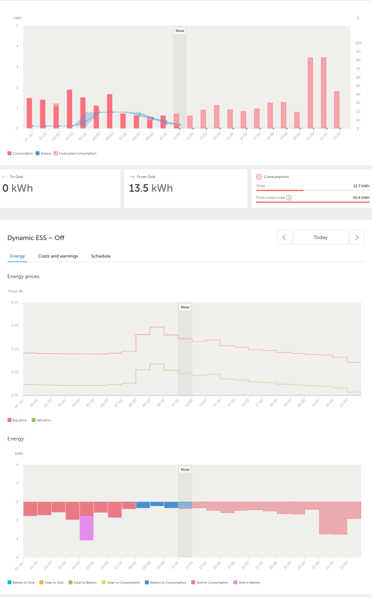

27.1.2025, ulkona lonkerokeli ja PV tuottaa n. 420W energiaa ja samalla Victron on joutun aika huonolle hyötysuhde alueelle.
    45,3 KB · Lukukerrat: 104

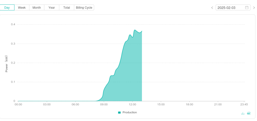

Aurinkoennuste ei taida olla käytössä ollenkaan, jos ei ole mittaroitu auringon tuottoa. Tämä aiheuttaa tänne päähän myös haasteita, kun mikroinvertterejä on 3:ssa eri taulussa kytkettynä. Andyn videolta tosin katoin että hän oli syöttänyt tietoa 1-vaiheisesta mikrosta VRM portaaliin Shelly 1PM releellä, Itselläni tosin vain 1 kpl yksi vaiheisia ja loput 3 vaiheisia joten suunnittelu jatkuu
Joo, vaatii mittaroinnin... posti toi juuri EM540 mittarin.
Alkaa paneelit avittamaan päiväkulutusta ja akun kuormaa.

Tänään jätin DESSin päälle "trade modiin". Päivällä vilkaisin talon kulutusta ja ihmettelin, että mitäs tämä DESS nyt kesken päivän kalliina tuntina lataa akkua, kun pitäisi purkaa omaan käyttöön suunnitelman mukaan.
Vilkaisin sitten myös auringon tuottoa ja sieltähän tuli ihan reilusti 2.9 kW parhaimmillaan. Eli akkuun meni loppu 400W teholla, eikä myyntiin, kun oma käyttö oli jotain 2.5 kW tuohon aikaan ja suunnitelmassa oma käyttö. Tämä toimi mielestäni järkevästi näin.
Aikaisemmin aamulla myi kyllä kalliina tuntina myös verkkoon suunnitelman mukaan, mutta silloin ei vielä auringosta juuri apuja tullut. Saas nähdä olisiko toiminto ollut silloin myydä verkkoon auringontuotto, eikä ladata akkuun.
Tänään se sitten tapahtui, paneelien antoteho ylitti kulutuksen ja alettiin lataamaan akkuuihin. Oletetavasti DESS suunnitelee myyntiä myöhemin päivällä. Joku 5snt hyöty miinus hyötysuhde... tosta tulee eli pari senttiä extraa.

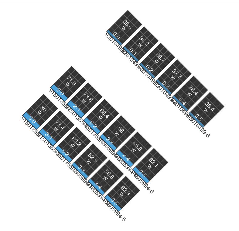

Tänään se sitten tapahtyi, paneelien antoteho ylitti kulutuksen ja alettiin lataamaan akkuuihin
Paljonko olikaan paneelia?
Täällä tulee jo reilusti yli kilowattia 3600Wp:n Hoymiles-haarasta... Mahtaa olla lumi sulanut paneeleista, en ole vielä käynyt tänään katsomassa kuin Grafanasta :)
edit. ei kun tuo charging -luku onkin ilmeisesti koko tase, ja paneelit ei ole eroteltu.
Joo, paneelin tuottoa ei ole eroteltu eli lataus+omakäyttö. Yksi mittari on hyllyssä ja odottaa asennusta. Kolme 2,25kW mikroa, 1x koilisella lappeella ja 2x lounaslappeella. Veikkaan että latauksen hyötysuhde ei ole kummoinen näin pienellä kuormaklla. Täytyy laskea ja miettiä...

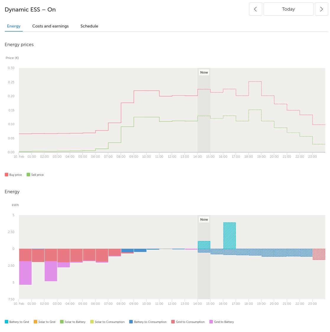

Minua mietityttää pohjakuorman ja akun latauksen suhde. Energaitehokkainta olisi tappaa pohjakuorma mikroilla ja keskipäivä lataus mppt:llä. Hyötysuhteen vinkelistä katsotuna, missä on se kultainen keskipiste, paljonko ac ja dc tehoa suhteessa akkuihin. Koska pohjakuorma ylittyy jo tässä vaiheessa olisi ehkä ollut viisaampaa ottaa vain yksi mikro lounaan puoleiselle lappeelle niin että mikroita menisi mahdollisiman vähän akkuihi... toisaalta siinä häviää ehkä sen kymmenen pinna. Ei ole myöskään suotavaa että mppt on ylimitoiotettu akkuihin nähden koska myös silloin hyötysuhde kärsii. Ja kannaaataako maalämmöllä sirtää siirtää kulutusta halpohin tunteihin... hyötysuhteen näkökulmasta ei koska sekä inverterin että maalämmön hyötysuhde huononee.
Klo 14:30 DESS päättää aloittaa myynin kun akku tuli täyteen. Että joku äly tossa gerbossa on. Tietysti suhteellisuuden taju puuttuu ja hyötysuhdelaskenta päätöksenteon osalta voi olla puutteellinen.

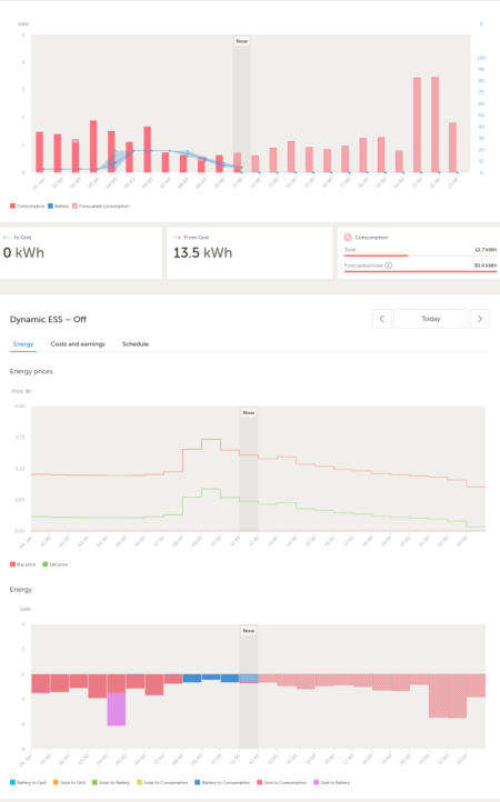

DESS kokeillut mutta ei siitä tule mitään kun lataa autoa tai saunoo. Kyselin ulkomaiselta foorumilta vinkkiä että saisi tunattua niin että että se ei huomioi tuollaisia isoja kuormatilanteita koska en akkua halua purkaa saunaa tai autoon. Nuo pystyis mittaroimaan ja nappaamaan sitäkin kautta. Latauksen saisi myös hallintaan käyttämällä Victronin laturia.
