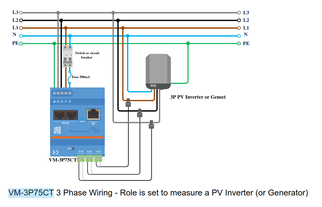

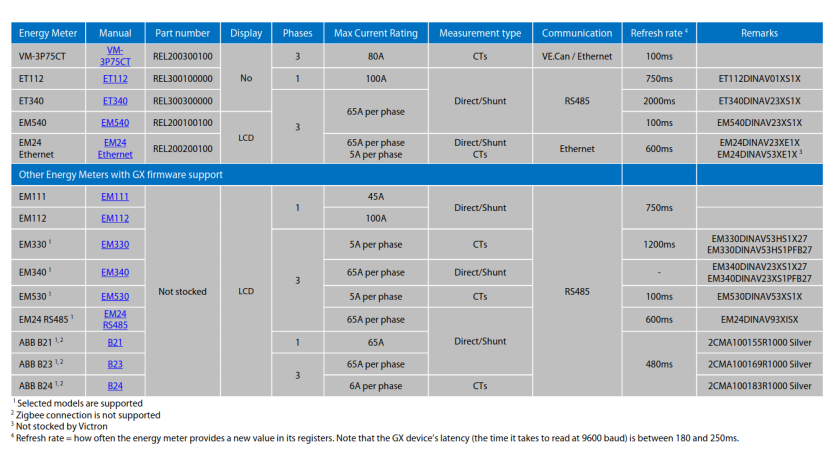

Onko tässä muita puuteita kun sähkömittari? Ja mikähän noista kolmesta Victronin mittarista olisi hyvä...
Eli viittaan tähän www-sivuun missä esitellään energiamittarit
Ja dokumenttiin Energy Meter Selection Guide (pdf)
Tekniset tiedot kuvaliitteessä.
Elikäs, oletan että ET530 ja ET540 mallit on ne mitkä soveltuu 3p mitaukseen "parhaiten". Näistä ET530 käyttää pihtivirta antureita? Ja sitten on VM-3P75CT joka käyttää CT mittautapaa. ET540 saa Zigbeen kiinni.
Oletan edeleen että jos on AC koplattu järjestelmä niin tarvitaan kaksi mittaria, toinen esimerkiksi VM-3P75CT mikä mittaa PV inerterin pihtivirtamittareilla.

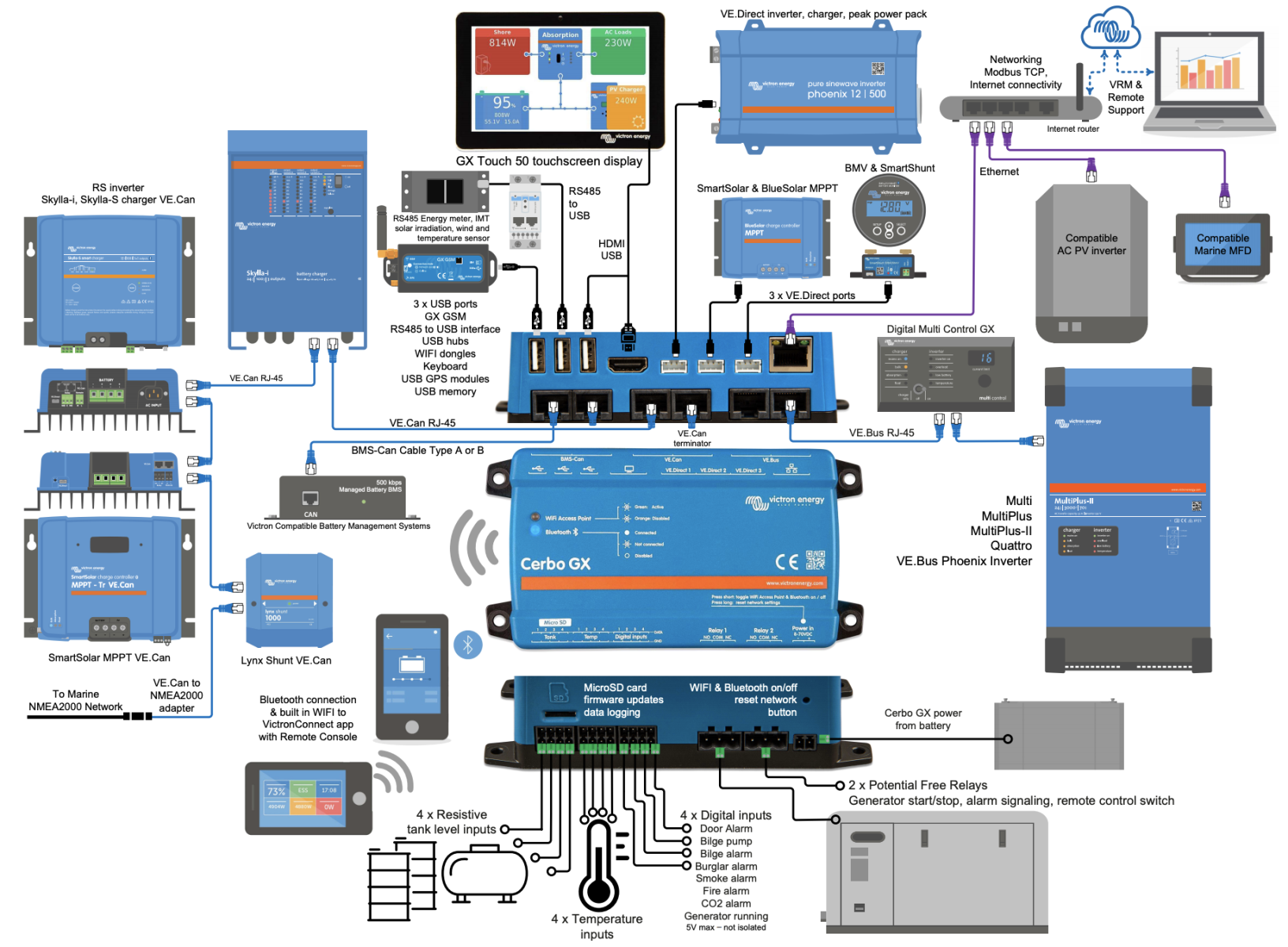

Mitä käytännön hyötyä saa Gerbo GX + Multiplus II yhdistelmällä verrattuna Multiplus II GX:ään? Olen kuullut, että tuossa Gerbossa olisi enemmän muistia, mutta onko näin?
Nopealla vilkaisulla näyttää että MP-II GX puuttuu CANbus liitäntä ja löytyy vain yksi VE.direct liitäntä,
Cerbo GX sisältää 2 VE.direct liitäntää. Lisäksi Cerbo GX mk2 tuli hetki sitten myyntiin sisältää 2 CAN porttia, joista can.1 potentiaalivapaa. Kaikki 3 USB porttia ovat täysin käytettävissä (GX mallissa 1 power only), digi inputit saa laskemaan pulsseja ja RJ liitin käännetty käytön helpottamiseksi
No, mitäs tä nyt sitten tarkoittaa? Mikä on mk2 hyöty. Käytänössä...
Kaksi VE.direct porttia mahdollistaa kytkemään esim smartShuntin ja MPPT:t ilman hubia, joka käytännössä tarvitaan kuitenkin ja silloin usb portit ovat arvokkaita. Can portit (akkujen kommunikaatio) kandee olla potentiaalierotettuja jos jostakin syystä tulee potentiaaliero niin voi molemmat laitteet olla kaput.
Itse kyllä jättäisin Cerbon kauppaan ja asentaisin raspin, johon can hatun ja näytön, sekä usb kaapelilla duppalta 4portin hubin kiinni laitteet. Tuo hubi tulee tarpeen joka tapauksessa, jos mietti että smartshunt ja pari MPPT kontrolleria vie jo 3 porttia. Mk3 to usb kaapelilla VE.can liitäntä.
N.200€ raspi+näyttö+can&rs485 joka vissiin vähemmän kun Victronin näyttö tai cerbo yksinään, mutta mä oonkin enemmän harrastaja joka haluaa säätää ja ruuvata

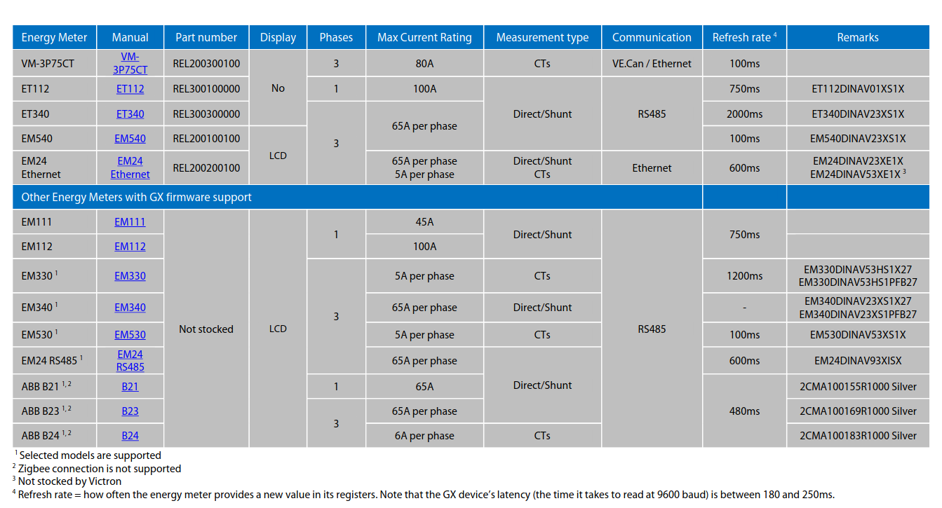

Mitä muuten tarkoittaa "hitaampi"? Ts missä tarvitaan suurta nopeutta mittauksessa? Tuo Multin sisäinen mittaus kuitenkin kuorman muuttuessa pysynee suht hyvin mukana, ja PV jne tuotanto muuttuu kuitenkin suht rauhallisesti.
Refres rate vaihtelee 100-2000ms väliä missä ET340 on hitain ja VM ja ET540 edustaa toista ääripäätä.

Uusin malli valikoimassa, ainoa Victronin oma mittari, nopeampi samplaus kun monissa muissa (tosiaan se ei ole niin tärkeää, mutta kuitenkin), sekä ethernet että CANBUS liitäntämahdollisuudet. Mittauskeskukseen voi asentaa pieni wifisilta jos on liikaa vaivaa vetää piuhan sinne.
Miten nopea tämä on ja millä protokollalla/apilla tuon saa ulos tiuhimmin?
Pitäisi varmaan tehdä tuotonrajoitus PV-puolelle, kun on verkkoyhtiön puolelta asetettu maksimi teoriassa mahdollista ylittää hieman...
Datalehden mukaan päivittää 100ms välein: https://www.victronenergy.com/upload/documents/Datasheet-Energy-Meter-3P-EN.pdf
Virallinen rajapinta on Cerbo GX:n Modbus TCP pisteet, mutta itse mittari puhuu myös Modbus (tosiaan UDP eikä TCP) joten arvot pitäisi olla saatavilla suoraan ilman Cerboa myös. Rekisterit eivät ole virallisesti listattu missään mutta https://github.com/victronenergy/db...19c464a99b495c0a0d5719c69f7ddd1/victron_em.py täältä niitä saa.

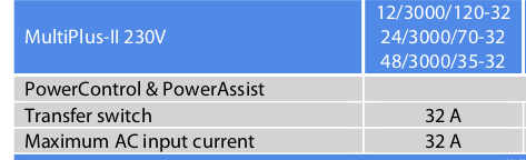

32A hätäkytkin MP2 3kVA? Kuulostaa isolta joten kaiketi sama mitä sulakeet on eli 16A. Vai...
Tämmäisen ohjeen löysin
