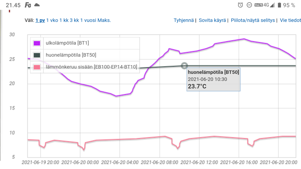

Päivän lämpösaalis kaivoon kuvassa. 0,5C nousi sisälämpö päivän aikana. Hyvin nuo käyttövesisyklit pumppaa litkun lämpöjä alas ja samalla nappaa ilmaisenergiaa mukaan coppiin. Nuo ulkolämmöt on varjon puolelta, joten olohuoneen isoihin ikkunoihin kohdistui reippaasti yli 30 asteinen olotila. Verhot koko päivän puolitangossa jotta pystyi naattimaan kesän vihreydestä sisätiloissakin, mutta viileässä :)
