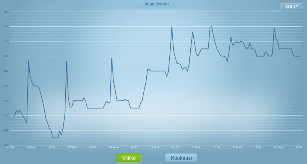

IV-koneen poistoilmasta mittaama suhteellinen kosteus näyttää viikon ajalta tältä (piikit suihkutteluita), tällä hetkellä 51%:

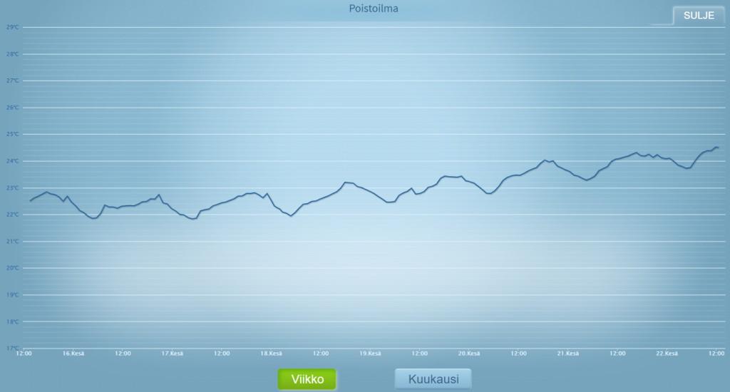

Vastaavasti IV-koneen mittaama poistoilman (eli huoneilman) lämpötila tältä, tällä hetkellä 24,5C:

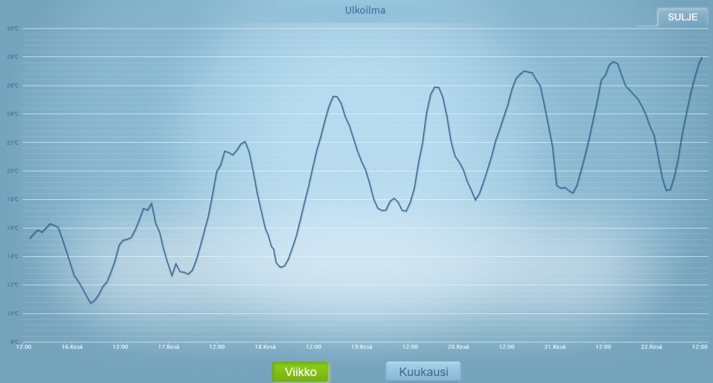

IV-koneen mittaaman raitisilman lämpötila (MLP:n mittari varjossa näyttää nyt 30,5C kun IV-kone mittaa 28C):
Lähin säämittausasema jossakin 30 km päässä näyttää +29C ja 51%, aamulla vilkaisin niin oli yli 60%.
Tuo vastaa siis varsin tarkkaan 10 g/m3, ~14 °C kastepistettä. Pitäisi olla ihan OK ja ns. mukavuusalueella.

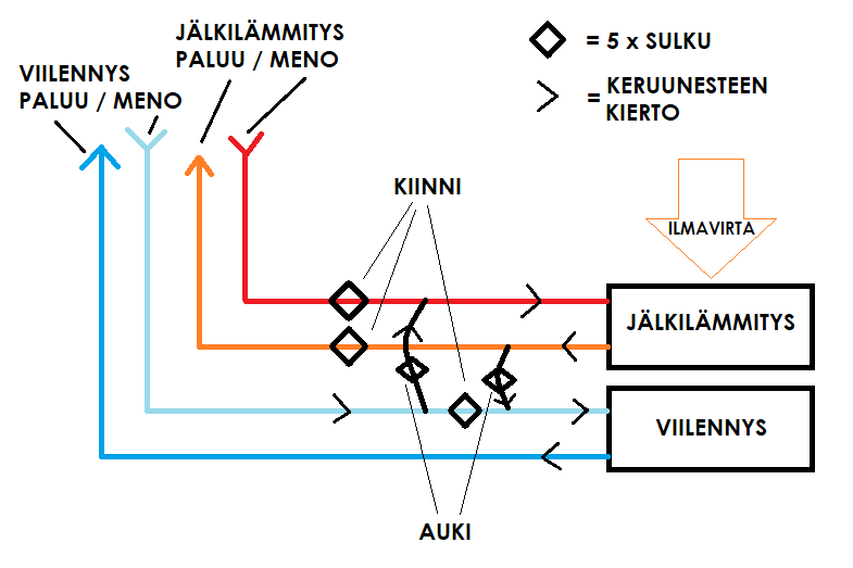

(...) Itselläni on iv-koneessa vesikiertoinen jälkilämmityspatteri, missä olen kokeillut jäähdytystä kierrättämällä kaivovettä. (...)
Omassakin iv-koneessa tosiaan vesikiertoinen jälkilämmityspatteri, joka sijaitsee heti viilennyspatterin yläpuolella, ilmavirta kulkee ensin jälkilämmityspatterin läpi ja sitten viilennyspatterin läpi. Patterit ainakin ulkoapäin saman kokoiset ja näköiset, molempiin menee myös 15 mm putket. Tuollahan saisi helpohkosti lisää buustia viilennykseen, kun vaikka koneen sisälle patterien viereen tekisi jonkin venttiiliratkaisun jolla saisi lämmityspuolen linjat suljettua ja ohjattua viilennyslitkun kiertämään myös jälkilämmityspatterin kautta.
Ainoa mietityttävä asia on se, että jälkilämmityspiiri on paineistettu suljettu kierto, joka on täytetty ja paineistettu käyttövesipuolen kautta samaan tapaan kuin lattialämmityspiirikin. Tuo jälkilämmityspiiri pitäisi sitten täyttää myös keruuliuoksella, ettei likainen(?) vesi sotke ja laimenna keruuliosta kun tuota jälkilämmityspatteria haluaa viilennykseen käyttää talven jäljiltä. Vaikka tuskin jälkilämmitystä oikeasti tulee tarvittua, viimeksi kun oli -30 pakkasta tuo jälkilämmitys oli päällä eikä edes täysillä vaan jollain osateholla lämmitteli. Eli voisi olla mahdollista jättää tuo jälkilämmitys kokonaan pois käytöstä (toki helppo sitten ottaa taas käyttöön jos oikeasti tarvetta ilmenee).
Onkohan tuolla merkitystä, kytkeekö nuo sarjaan vai rinnan? Jälkilämmityspatteri on lattialämmityslämpötiloilla toimivaa mallia.
Edit. Pakko tämä kai on laittaa toteutukseen kun kerran helteitä riittää ja lomilla ei jaksa oikein muutakaan harrastaa.. Näkee ainakin vaikutuksen heti.
Sarjaan ajattelin nuo kytkeä, ei sitten haittaa vaikka olisivatkin sisuskaluiltaan erilaisia niin varmasti kuitenkin neste kiertää molemmissa yhtä paljon. Jonkinaisen kytkiksen väsäsin, eiköhän tuo tuolla pelitä. Tuossa tilanne kun viilennys kiertää molempien patterien läpi:
Suunnitelma muuttui kun pääsi kunnolla tihrustamaan pattereita. Täysin identtisiä ovat. Eli kytkin ne rinnan. Ja kytkentä tuli koneen ulkopuolelle, kun olisi ollut aika hankala sisällä niitä väsätä. Eipä tuossa ulkonakaan hirveästi tilaa ollut.. Bonuksena, nyt näen jälkilämmityspatterin lämpömittarista keruunesteen lämpötilan. Jos jälkilämmityksen haluaa taas käyttöön, riittää että ottaa nuo yhdysputket pois ja tulppaa lähdöt. Sulut oli vähän liian isot tuohon väliin, eiköhän tuollakin kuitenkin pärjää.
Koekäytön jälkeen löytyi yksi löysä helmiliitos, nyt antaa kuivahtaa, solukumit niskaan ja sitten kovaa ajoa.

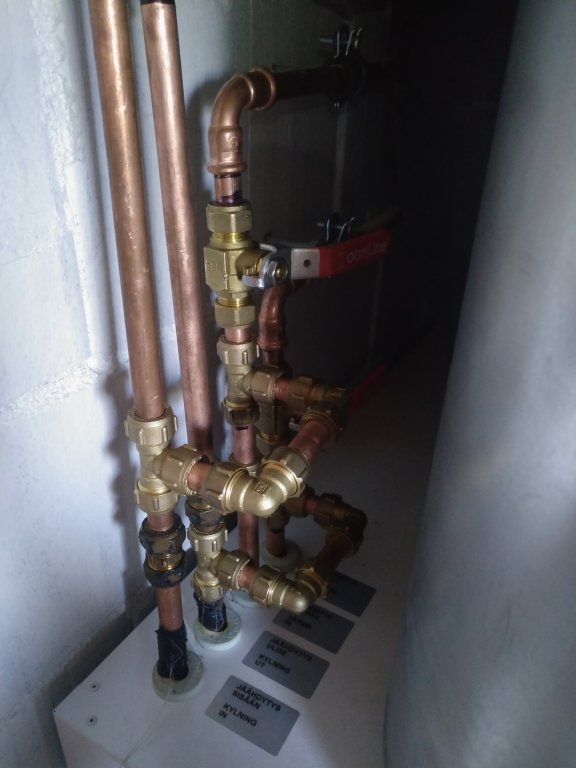

Näytä liitetiedosto 72188
kuvaa analysoin
asentaja ei ilmeisesti ole ollut tietoinen että kupariputki taipuu, myös tuo löjjäämätön, olisi säästynyt helminauhan verran liitoksia, potentiaalisia vuotokohtia
Eipä ole taivutusvehkeitä eikä kyllä osaamistakaan sen puoleen eikä tehnyt mieli tässä kohtaa hellettä alkaa opettelemaan. Tällästä se sitten on kun saa mielestään hyvän idean joka pitää saada heti toteutettua, tulee mitä sattuu tekemään ja takuu on pitkä.
Onneksi tuo ei ole paineellinen systeemi niin ei ehkä niin herkästi vuodakaan.

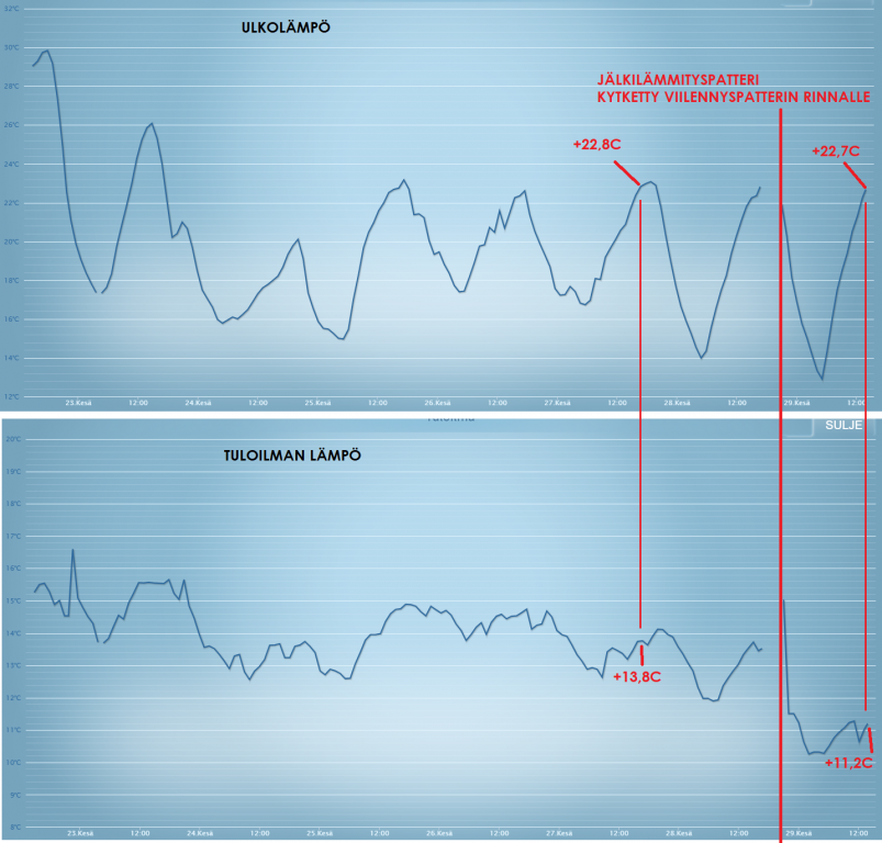

Ihan ok modaus, iv-koneelta lähtevä tuloilma tippui 13,5C -> 11,5C samalla kun ulkolämpö tippunut 23C -> 22C.
Eipä ole vähään aikaan ollutkaan noin alhaalla tuloilma tälleen päivällä, viime yönä tuloilma kävi 11,7C kun ulkona oli 15C.
Jotain eroa huomattavissa kun tuloilma nyt sillä tasolla millä se oli viimeksi helleputken alkupäässä, tulisi taas noita +30 päiviä niin saisi kunnolla verrattua vaikutusta.

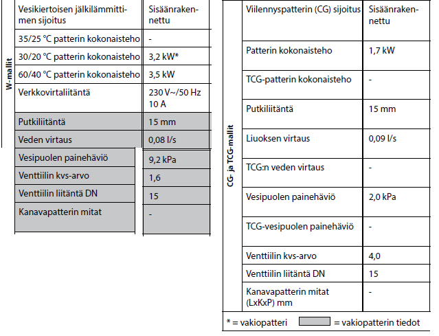

Pattereista löytyi jotakin speksejä:
Millaiset teillä on nuo tuloilman määrät? Mä saan tuon 10'c viilenemän vielä täydellä nopeudella Futuran pilpillä, toki ihan arvaus paljonko se on, jostain muistelin et 140L / sek mut on ahistavat putket.
Jos olis 100L sekunnissa ja 10'c pudotus niin mites se jäähdytysteho laskettiinkaan?
