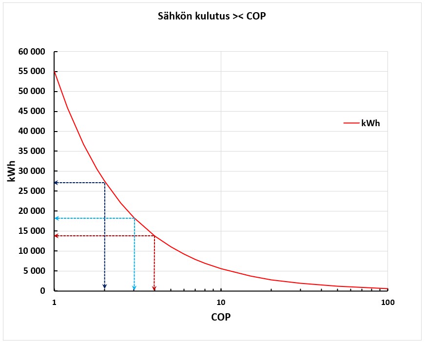

Se taloudellinen etu on aika pieni. Maalämmöllä voit päästä ehkä COP4, mutta vaikka se olisi COP10, tilanne ei niin kovin paljon muutu. VILPillä saat sen COP3 ehkä ylikin etelässä. Kun olet saavuttanut COP2, olet kerännyt jo puolet mahdollisista eduista. On se COP50 ja COP100 ero toki 50% mutta ei siitä kannata maksaa tupla hintaa ellei jostakin pyhästä periaatteesta ole kyse.
Jos arvioit, että koko lämpöenergiantarpeen tyydyttäminen on 100% eduista (=COP ääretön), ei esim. COP3 ja COP4 ero merkitse paljonkaan järjestelmän arvossa. Jos saat sen maalämmön tyyliin +3000 € enemmän kuin VILP, niin voi se kannattaakin.

Näytä liitetiedosto 89708
Näinhän se taitaa ainakin tietyissä olosuhteissa ja lämmitystarpeilla mennäkin ja erot eivät valtavat ole, mutta eikö tämä kuitenkin ole enemmänkin sitä puolta, mitä mietitään, kun pitää omasta taskusta mahdollisia investointeja perustella?
Tuossa viestissäni yritinkin tuoda esille, että eikö se "kumpi parempi" asetelma ole olemassa lähinnä, kun otetaan investoitava raha mukaan yhtälöön. Jos verrataan 1:1 periaatteella, niin eikö MLP ole kaikilta osin kuitenkin parempi teknologisesta näkökulmasta (tämä oli se alkuperäinen asia mitä kysyin)?
