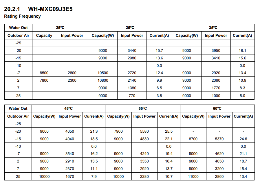

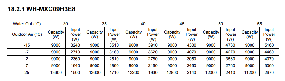

Täytyy muistaa että panan T CAP ei anna täyttä tehoaan kuin 35C veteen kun kylmää on, eli ei anna patteritaloissa.
Taitaa silti olla parhaasta päästä vilp tällä hetkellä, cop 3 -7 pakkasessa lattialämmöillä, ei se huono ole.
Noin 8000e tuo taitaa maksaa
Kaivoissahan pohjavedet vaihtuu niin ei huolta sen kylmenemisestä jos ei ihan älyttömästi ole väärin mitoitettu
Tosin hyvin se "ylilämpö" on siellä pysynyt viimeiset 10 000 vuotta. Onhan noista jo nyt keskustelua, kun kaivo on ihmeen kylmä heti porauksen jälkeen, kun naapureilla on kaivot olleet käytössä.
J-sarjalainen mono antaa 45C vielä -20C tämän mukaan ja 55C -15C.
Nuo taitaa riittää uudemmissa patterikohteissa. :)
H-Sarjalainen antoi myöskin 55C -15C.

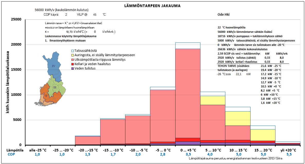

Pyöräytin tämmöisen arvion mitä lämmitys voisi VILPillä Helsingin ilmastossa olla. Jos patterit on vaihdettu, ilmeisesti kovin korkeita lämpötiloja ei tarvita. VILPin mitoituksessa on syytä arvioida huolella, mitä mahdollisia muita lämmönlähteitä sen rinnalle jää/tulee tai onko tarkoitus toteuttaa semmoista remonttia, joka pienentäisi lämmitystarvetta. Laskelma perustuu tyypilliseen odotettavissa olevaan VILP COPiin. Laskelmassa on arvioitu taloussähkön osuudeksi 5000 kWh jääväksi lämpönä taloon. Vesi on laskettu puoliksi esilämmitettäväksi ja puoliksi tulistettavaksi. Veden voi lämmittää myös kokonaan VILPin voimalla tai sitten ehdotetuilla muilla laitteilla. Konevalikoima ei ole kovin laaja noissa, mistä irtoaa 20 kW parinkymmenen asteen pakkasella. 16 kW kone voisi riittää jonnekin -12 asteeseen saakka, siis semmoinen, mistä irtoaa se 16 kW jossakin noin -15 asteen pakkasessa. Jos sillä olisi jotain kaverina niin semmoinenkin voisi piisata ja olisi erittäin kustannustehokas ratkaisu.

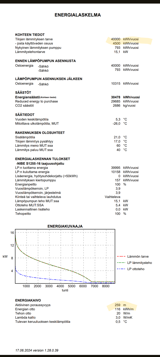

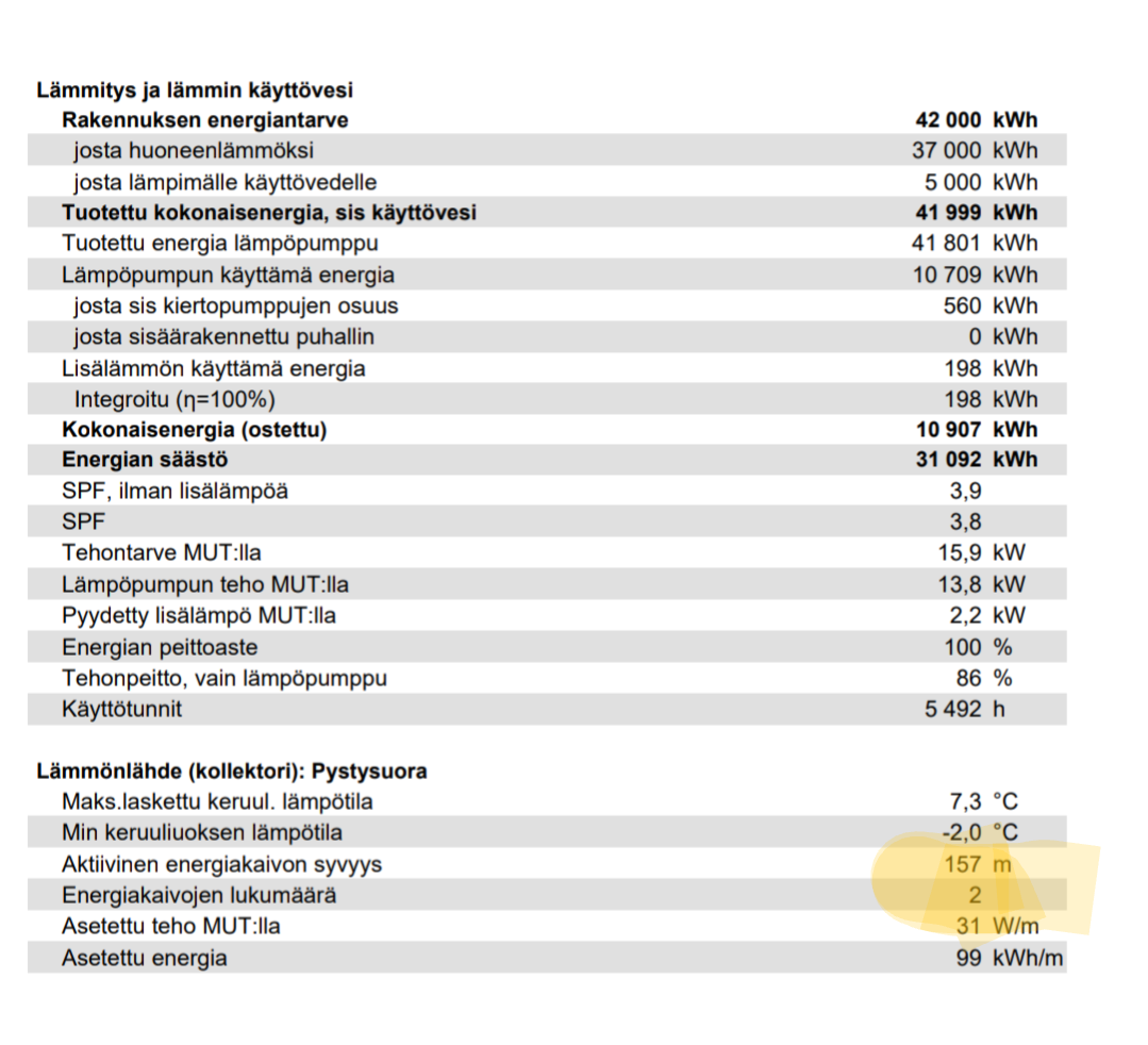

Tämä jäi viime talvena tekemättä ja aktivoiduin keväällä kysymään uusia tarjouksia. Nyt kaukolämmön kulutuksesta oli optimoidumpaa dataa (hullunkierto ennen 24/7, lämmitys päällä myös kesäkuukaudet, jne.) ja todellinen vuosikulutus vaikuttaa olevan n. 40 kWh tai vähän alle.
Tällä speksillä sain 3 tarjousta maalämmöstä ja 2 vilpistä. Eniten jäi ihmetyttämään maalämpökaivon syvyys. Niben mukaan tarve on 259 metrin kaivolle ja Tom Allenin tarjouksessa on 340 metriä. Ero on aika huima, euroissa 2835-4000€ riippuen tarjousten metrihinnoista. Maalämmön avaimet käteen kokonaishinnat vaihtelivat n. 30000€ ja 35000€ välillä. Vilpeistä saadut tarjoukset olivat enemmänkin vitsejä. Niben ja Daikinin pumppuja tarjottiin n. 24000€ hintaan. Yksi myyjä sanoi, että ei tänne kannata mitään maalämpöä laittaa, kun on uudet patterit eikä tartte mahdottomia menolämpöjä tehdä.
Pyydän vielä vanhoihin vilp tarjouksiin päivitykset ja mietin sitten mitä tehdä. Jos maalämmön saisi riittävillä kaivoilla kotitalousvähennysten jälkeen ~25k€, niin todennäköisesti valitsisin sen.
    152,1 KB · Lukukerrat: 140
    307,3 KB · Lukukerrat: 134
Panan copeista sen verran, että meillä Vantaalla (150 m2 yhdessä tasossa) tuli eka vuosi täyteen Panan J-sarjan 7kw monolla. Vuosicoppi oli 2,9. Sulatusten jälkeenkin 2,8. Panassa on todella hyvä sulatusten hallintalogiikka. ja pukkaa koviinkin pakkasiin vielä nimellistehoa.
Voisi olettaa, että kaikissa panoissa coppi on samaa luokkaa.
Tarkoittaisi, että 40000 kwh kulutus tipahtaisi 40000/2,8 tasolle = n. 14000 kwh. Eli säästö n. 26000 kwh. Tekisi meidän sopparilla (Oomi) 0,14 x 26000 = 3650,- vuodessa. Panan vastus oli käytössä yhteensä 500 tuntia kovimmilla pakkasilla.
Aloittajan housuissa ottaisin Panan 9 kw monon ja siihen 500 ltr varaaja perään. Ajo direct moodilla (kuten meilläkin) läpi vuoden, niin varaaja riittää kaikissa oloissa. Varaajaan lisäksi vähintään 6 kw vastus, jos Pana jostain syystä hajoaa.
