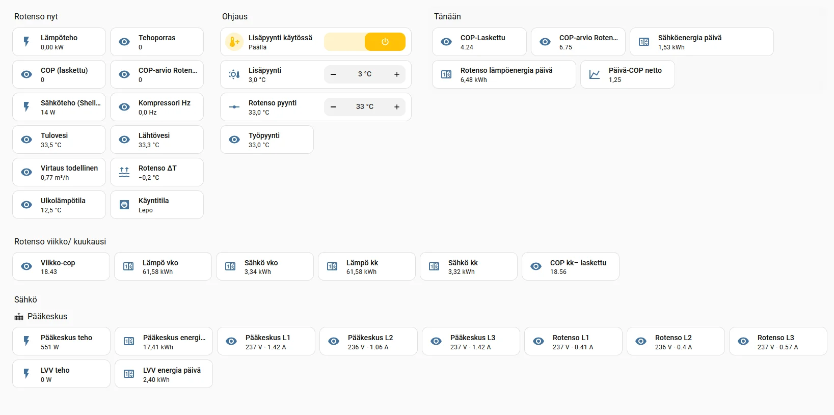

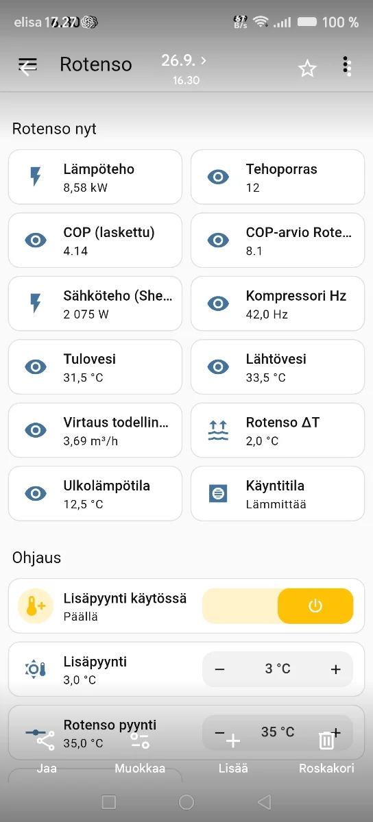

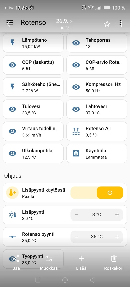

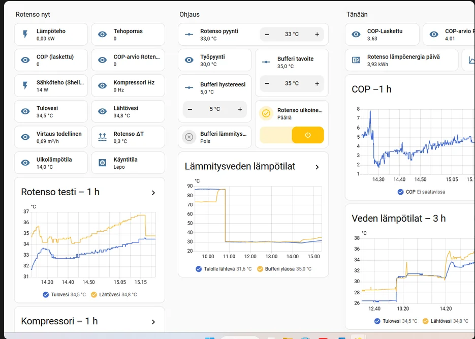

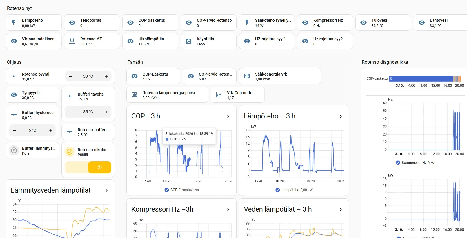

Tein Rotenso Windmiin Home Assistantin kautta Modbus-ohjauksen, jolla vesipyyntiä nostetaan käyntijakson alussa esimerkiksi +3 °C. Aiemmin kone saattoi jäädä jopa noin 20 minuutiksi 15 Hz:n minimitaajuudelle, jolloin laskettu COP oli todella heikko. Nyt suurempi lämpötilavaje pitää kompressorin pidempään tehokkaammalla alueella ja laskettu COP on parhaimmillaan ollut lähes kaksinkertainen tuohon loppukäyntiin verrattuna, aiemmin cop jäi lopussa jopa alle kahden, kun nyt mennään lähes loppuun asti cop viidellä.
Kun tulovesi saavuttaa varsinaisen käyttäjän pyynnin, lisäpyynti poistetaan ja Rotenso saa itse pudottaa hertsejä ja pysäyttää kompressorin. Lisäpyynnin määrällä, nyt +3 °C, voi samalla trimmata kuinka nätisti kompressori ehtii laskea kierroksia ennen pysähtymistä. Kompressorin hertsejä ei siis ohjata suoraan.
Rotenson oma tehonäyttö on 12-portainen, mutta sen perusteella laskettu COP-arvio näyttää olevan melko optimistinen. Tehoporras alkaa muuttua jo siinä vaiheessa, kun pumppu ja vesikierto käynnistyvät, vaikka kompressori ei vielä varsinaisesti tuota lämpöä. Esimerkiksi tänään Rotenson COP-arvio näyttää 6,78, kun todellinen laskettu COP perustuu mitattuun vesivirtaan, lämpötilaeroon ja Shellyn todelliseen sähkönkulutukseen, 4,24.
Tein lisäksi oman käyntitilan, joka näyttää suoraan Lepo / Lämmittää / Sulatus, sekä erillisen Päivä-COP netto -laskennan. Netto-COP huomioi talvella myös sulatuksessa vedestä otetun lämpöenergian miinusmerkkisenä, joten siitä pitäisi saada paljon realistisempi kuva koko vuorokauden hyötysuhteesta. Ensimmäiset päiväarvot vielä tasaantuvat, kun mittaus alkaa kokonaiselta vuorokaudelta.
Näissä kuvissa laite on käynnissä. Cop arvio on tuplaten verrattuna laskettuun.

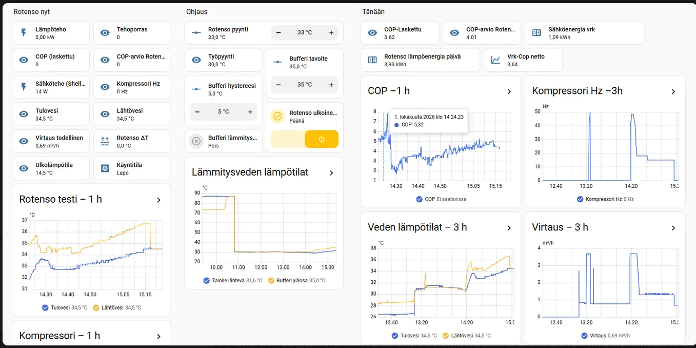

Olen aiemminkin laittanut tänne kuvia koneen pitkästä pienellä taajuudella ajosta, mutta järjestelmää ja mittauksia on sen jälkeen muutettu.
Nyt Home Assistantiin on lisätty Shelly-lämpötila-anturit. Yksi mittaa 300 l bufferin yläosaa ja toinen talolle lähtevää vettä. Myöhemmin tulee vielä kolmas anturi talolta palaavalle vedelle, jolloin talon puolen ΔT:täkin pystyy seuraamaan kunnolla.
Tämän päivän testissä bufferia ajettiin ulkoisella hystereesillä noin 30–35 °C. Kone lähti aluksi reippaasti, kompressori noin 40–50 Hz, mutta pudotti melko aikaisin 18 Hz:iin ja lopulta 15 Hz:iin. Bufferi oli siinä vaiheessa vasta noin 32–33 °C, vaikka tavoite oli 35 °C.
Sen jälkeen kone jatkoi pitkään minimitaajuudella ja bufferi nousi hitaasti kohti tavoitetta. Mielenkiintoista on, ettei tuo 15 Hz loppukäynti ollut huonoa ajoa: loppupuolella bufferi oli noin 34,8–34,9 °C, lämpöteho noin 3,3–3,8 kW, sähköteho noin 0,75 kW, COP noin 4,4–5, ΔT noin 2,2 °C ja virtaus noin 1,3 m³/h.
Eli kone teki edelleen ihan hyödyllistä lämpöä hyvällä COP:lla, mutta ei vain tuntunut haluavan pysähtyä.

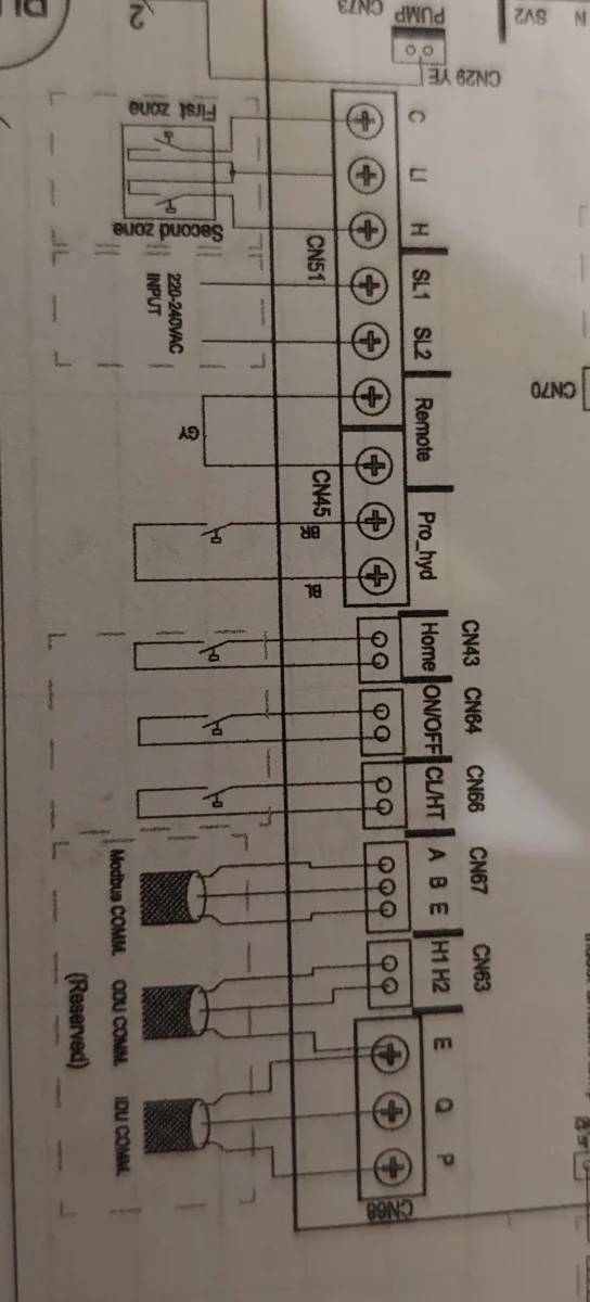

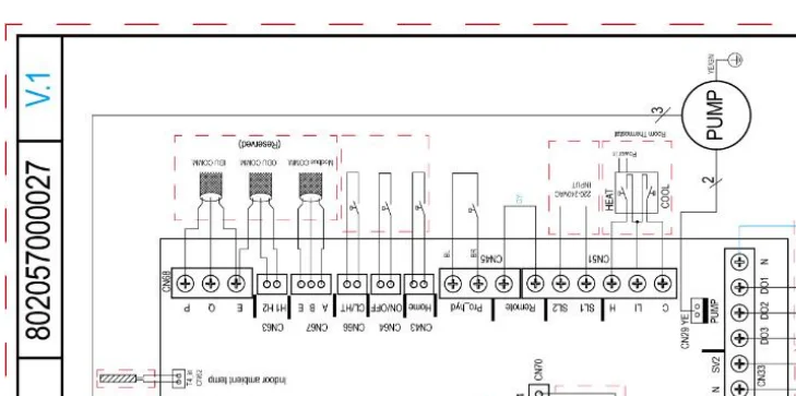

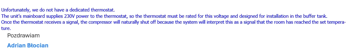

Ehdin jo kysyä Rotensolta (Thermosilensia) tätä, onneksi ovat hyvin vastanneet sieltä. Tuommoinen on-off tyyppinen ratkaisu olis ihan paras, sajais aina täysillä ja sitten sammuis. Tuskin olen ainut, joka tämän kanssa painiskelee, varsinkin jos joku muu päätyy ostamaan samanlaisen konheen. Tuo Homeassist kyllä vaati melkoista jumppaamista, ilman AI:tä ei mun taidoilla olis onnistunut.

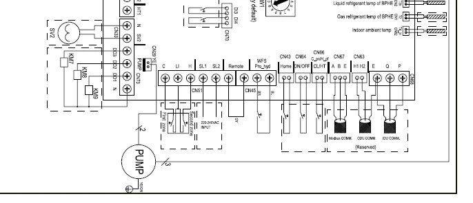

Service manualista löytyy ruuviliittimet C- LI - H
---------- Thermostat controlled port 220V control for ON/OFF (can not work togetherwith WUI)
Voisiko tämä toimia on-off tyyliin?
Mikähän tuo remote hyppyjohto on. Veikkaan että pumppu kieltäytyy lämmittämästä jos tuon johdon katkaisee vaikka Sheyllyllä? Itsellä käytössä vastaava "käynninesto".
Hämää tuo 230V termostaatti... mutta Shellyllähän tuo sujuu vaikka olisi 230V. Koska kommunikaatio on tuota tasoa niin selkeä kytkentäkuva olisi hyvä.
Tuosta nyt voisi tulkita sen niin, että piirikortilta tulee 230V toiseen johtoon ja termostaatti päästää tai on päästämättä sen siihen toiseen johtoon.
Veikaan että sama juttu tässä. Tein tosin HA:softalla melkain saman asian. Tekeekö sulla hallitun alasajon vai täydestä lennosta lopettaa hommat.
Omassa pumpussa sen hyppyjohdon nimi on "linkage switch" ja se pysäyttää hallitusti (siis hitaasti) kompressorin ja lopuksi kv-pumpunkin.

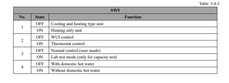

En ole itse tekemässä koetta, mutta ymmärtääkseni jos haluaa ajaa termostaatilla niin pitänee tehdä..
-remote jumpperikaapeli pois
-SW5 dip 2 -> on asentoon
- termostaatti LI ja H väliin

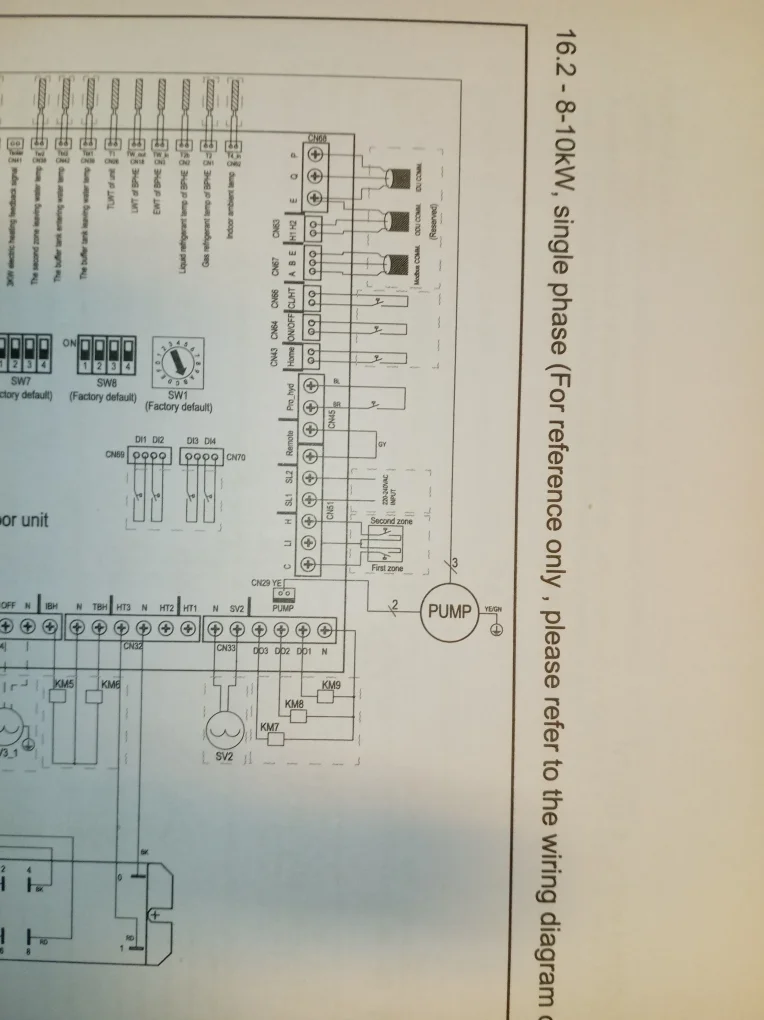

Outous siinä, että ohjekirja ja service manual ( elekrtroda sivulta ladattu ) näyttävät eri asiaa..?
    48,8 KB · Lukukerrat: 14
Minusta siinä on mahdollisuus ajaa ulkoisella termostaatilla, siihenhän vastaus tulikin. Sitten jos halutaan ajaa esim Shellyllä tai jollain muulla ulkoisella lähteellä, niin just tuo jumpperi on se.

Itsellä tuo "LINK" johto voidaan kytkeä esimerkiksi sisätermostaattiin. Pumppu ajaa itsensä hallitusti alas jos tuosta käynnin estää. Myös kompuran ja pohjan vastukset toimivat normaalisti ja pumppu on muutenkin normaalitilassa sulanapitotoimineen. Vain käynti estyy. Nuo on hyvä tarkastaa jos tuota kokeilee.
Olis helppo käydä kokeilee. Tuossa mun Dashboardilla pitäis käyntitila muutua Lepo > seis , jos käyn poista jumpperin.
Termostatti ohjaa sitä konetta samaan tapaan kuin sulla tulovedestä nyt mittaa lämmöt. Shelly taas on off periattella.
Mitäs eroa näillä sitten niin kuin on?

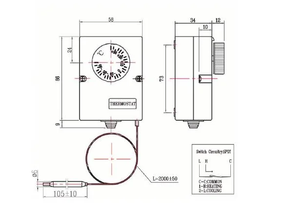

Selvisi, että Rotenso myy omaa termostaattia RCTX-2000L
Tässä on erikseen kytkin lämmitykselle ja jäähdytykselle. Liitin on tuon kytkemiseksi. Fiksu tekijä osaa varmaan tehdä oman termostaatin tuon tilalle. Mutta se onkin arvoitus pysäyttääkö tuo koneen vai säätää pelkästään jotenkin parametreja. Ehkäpä se pysäyttää.

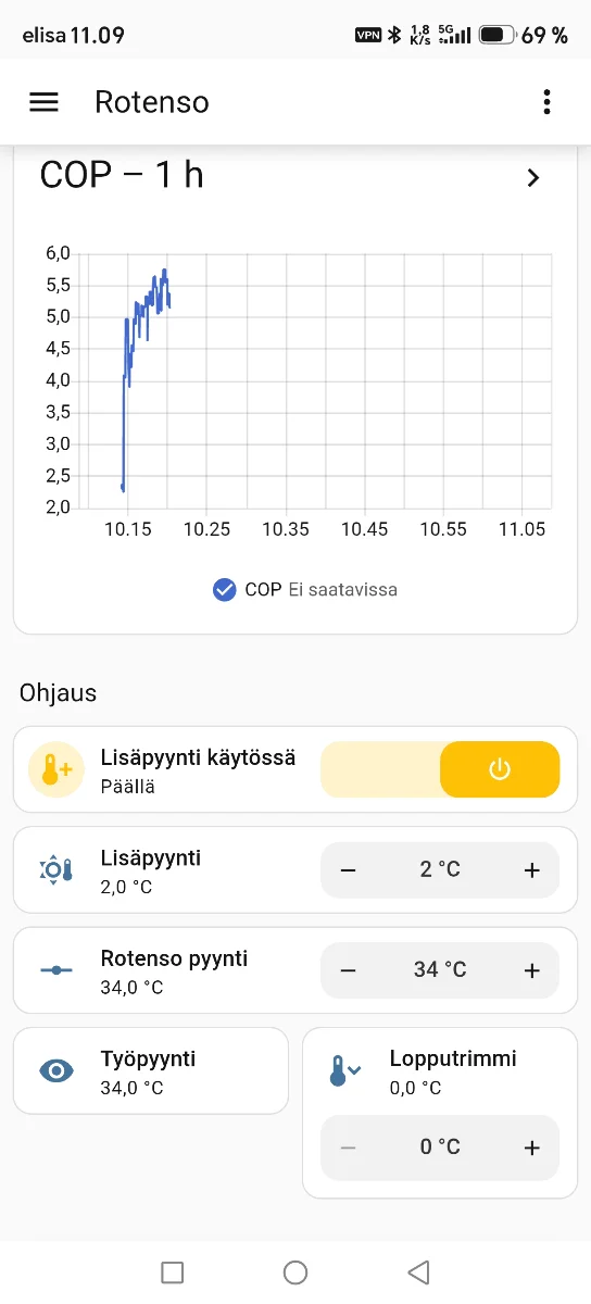

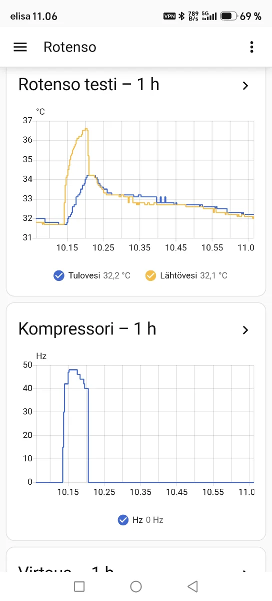

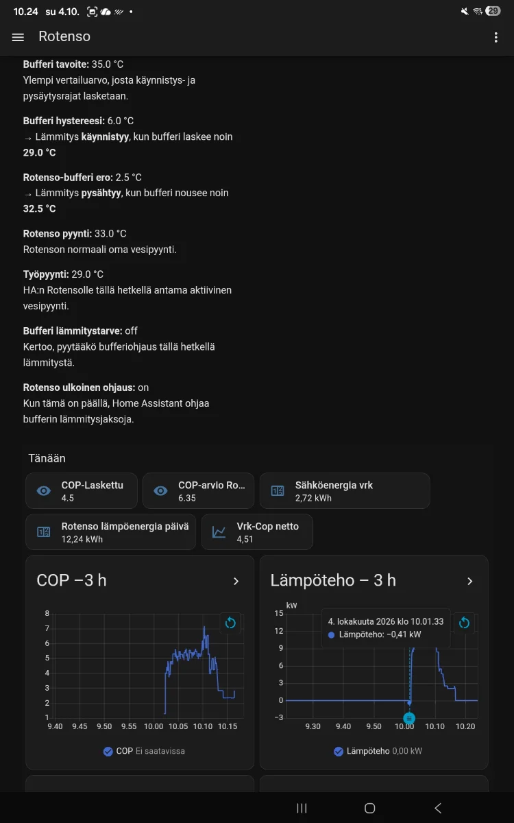

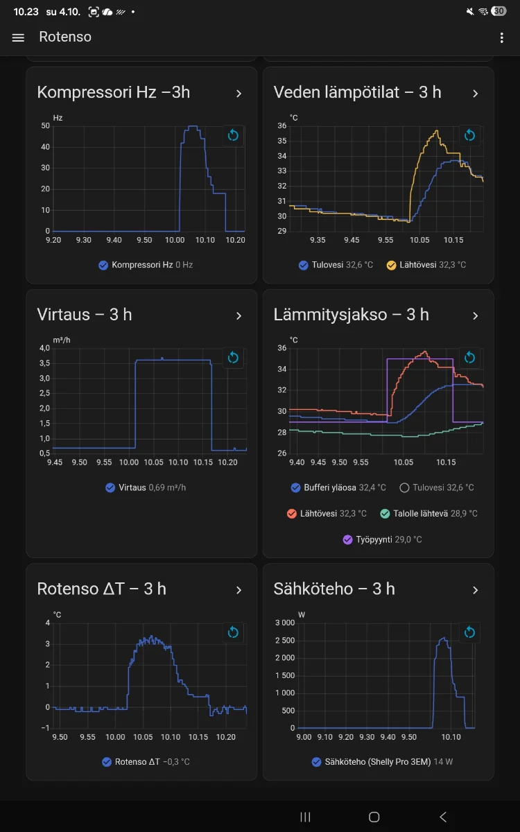

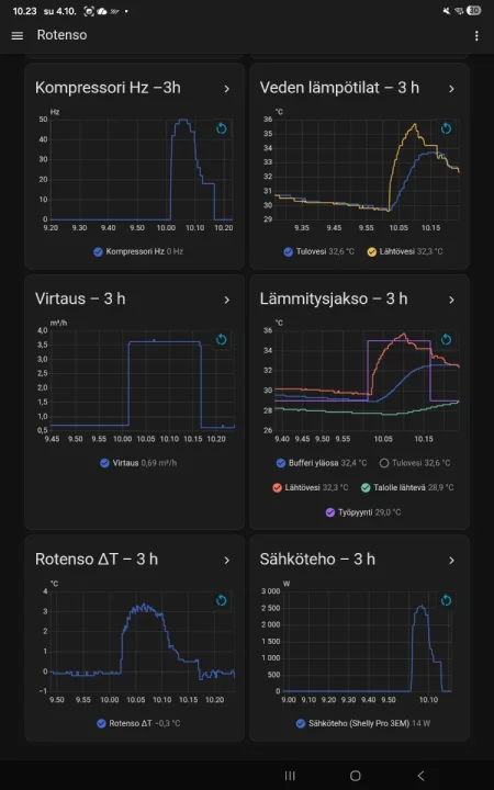

Pitkän testailun jälkeen sain Rotenson käyntijaksot selvästi järkevämmiksi. Aiemmin kone teki alussa turhan kovan tehopiikin ja jäi lopuksi pitkäksi aikaa 15–18 Hz:lle liruttelemaan.
Ratkaiseva muutos oli pumpun ΔT-asetuksen (parametri 23) laskeminen 3,5 °C:een (oletuksena arvo 5), parametri 24 = 0 eli automaattinen pumppusäätö. Tämän jälkeen kiertovesipumppu alkoi seurata kuormaa paljon paremmin, virtaus pysyi lämmitysjakson aikana noin 3,6 m³/h:ssa ja kompressorin teho laski loppua kohti hallitusti. Aiempi iso alun piikki ja pitkä minimitehoajo vähenivät selvästi.
Lisäksi tein Home Assistantiin bufferiohjauksen. Nyt bufferitavoite on 35 °C, hystereesi 6 °C, eli lämmitys käynnistyy bufferin yläosan laskiessa noin 29 °C:een. Katkaisu tehdään jo 2,5 °C ennen bufferitavoitetta, eli noin 32,5 °C:ssa. Silloin työpyynti pudotetaan alas ja Rotenso sammuu nopeasti ja siististi.
Nyt käyntijakso näyttää hyvältä: kompressori nousee noin 50 Hz:iin, laskee portaittain kuorman mukana, käy lopussa vain lyhyesti 18 Hz:ssa ja sammuu. Tämä on selvästi siistein toiminta, jonka olen tästä koneesta saanut.
