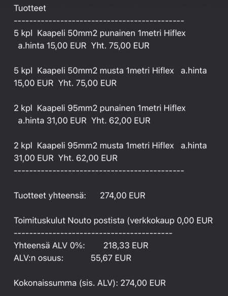

50 sekä 60m² vanhoja pitkiä kaapeleita vaikka kuinka, ne menevät näin hyötykäyttöön, no ei niitä tahdasakunkaan kukana tule kun jenkkimitoin ~10m² puolenmetrin pätkät

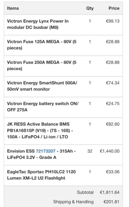

2x16kWh akuston tarpeet. Toinen BMS puuttuu listalta kun se löytyi itseltä valmiina testi setupin jäljiltä. Eli pitää 85€ lisätä, toisaalta 33€ saa ottaa pois kun otsavalo ei ole osa akustoa.
Kaapelia on enemmän kuin tarpeeksi, ajatus on että siitä riittää useamman akuston liittämiseen. Mukana on myös Smart Shunt ekstrana, sulakkeita on 5+5 250A menee vain 1 kpl.
Toisaalta Smart Shunt, erotuskytkin, LYNX ja sulakkeet tarvitaan vaikka käyttäisi valmista akkua. Eli tuossa hintaa on 1610€ /32kWh akustot kun mukaan lasketaan se toinen BMS
Kennojen välille tulevat bussbarit tulivat kennojen mukana sisältyen hintaan.
Lisäksi Growattin 3vaihe 15kW invertteri
Kaikki yhteensä noin 3675€
Puuttuu rengasliittimet n. 4€/pari ja kutistesukka 1.50€/m

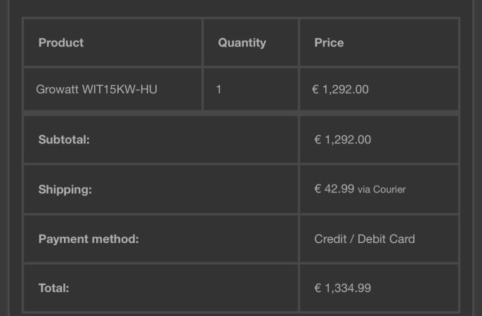

@-Teme- Mistä löysit Growatin WIT tuohon hintaan? Ja onko näkemystä onko miten iso ero ominaisuuksia Deye:n vastaavaan?
Suoraan tukkurilta, Saksan kautta viime vuonna.
Täällä on oma ketju WIT laitteelle, oma on vielä paketissa kun ei ole kalenterista löytynyt itsellä aikaa aseentamiseen, eikä kaverilla tulla tekemään kytkennät (sähkäri).
Softa vaatii hiomista vielä Growattissa, ollut markkinoilla vajaan vuoden

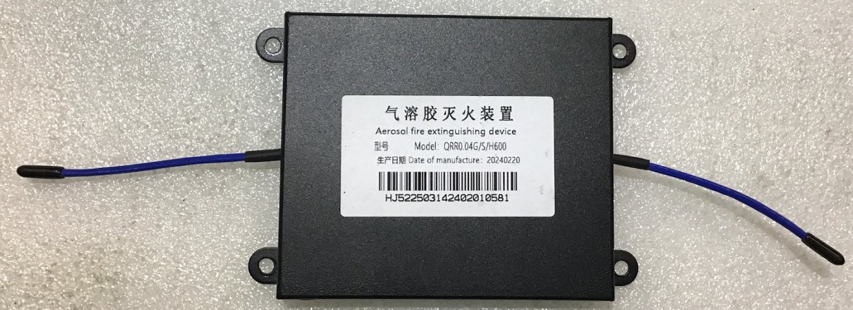

Ovatko sammuttimet BMS riippuvaisia vai ovatko ne itseohjautuvia?
Sammutin on täysin oma elementtinsä. Siinä on pätkä jonkinlaista lämpöherkkää letkua ja parin tulitikkurasian kokoinen pääyksikkö joka oletettavasti sisältää sammutusaineen. Sammutin kyllä vaikuttaa ennemmin markkinointikikalta kuin hyödylliseltä, mutta asensin sen silti. Ei kai siitä haittaakaan ole.
Oletan että on toimitettu vastaavaa mitä kuvassa on?
En koskisi siihen lankaan tulitikulla... Ei ainakaan sisätiloissa
Tuo "letku" on tulilanka ja sammutus perustuu erittäin nopeaan palamiseen
Testattu yksi mistä letku katkaistu😶‍🌫️
Kyllä, hyvin samankaltainen laite on kyseessä. Tuo letku/tulilanka on akkupaketin sammuttimessa pidempi. Toimintaperiaate lienee sama.

32kWh LFP kennot+BMS saa alle 2000€/alv0
Kyseessä 16kpl MB56 keinoja.
Tuohon se peltikotelo maksaa 600€ päälle. Ne ei ihan ole suhteessa tällä hetkellä. Peltikotelot tosin ottaa ison tilan varastoinnissa ja lähetyskuluissa että siitä kyllä osa kuluista muodostuu niistä
Joo kieltämättä säästää tuossa.
Jos ostaa 2 tämmöistä niin helpommalla pääsee ja on aika siisti paketti:
Alkaa olemaan tuotteistukset sillä tasolla että entistä harvempi lähtee kasaamaan akkua itse.
Lähetyksen lähtömaa​
Yhdistynyt kuningaskunta
Tuleekohan tuohon tullia ja alvia päälle? Onneksi loppuunmyyty.
