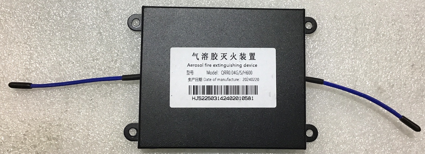

- Aerosolisammutus

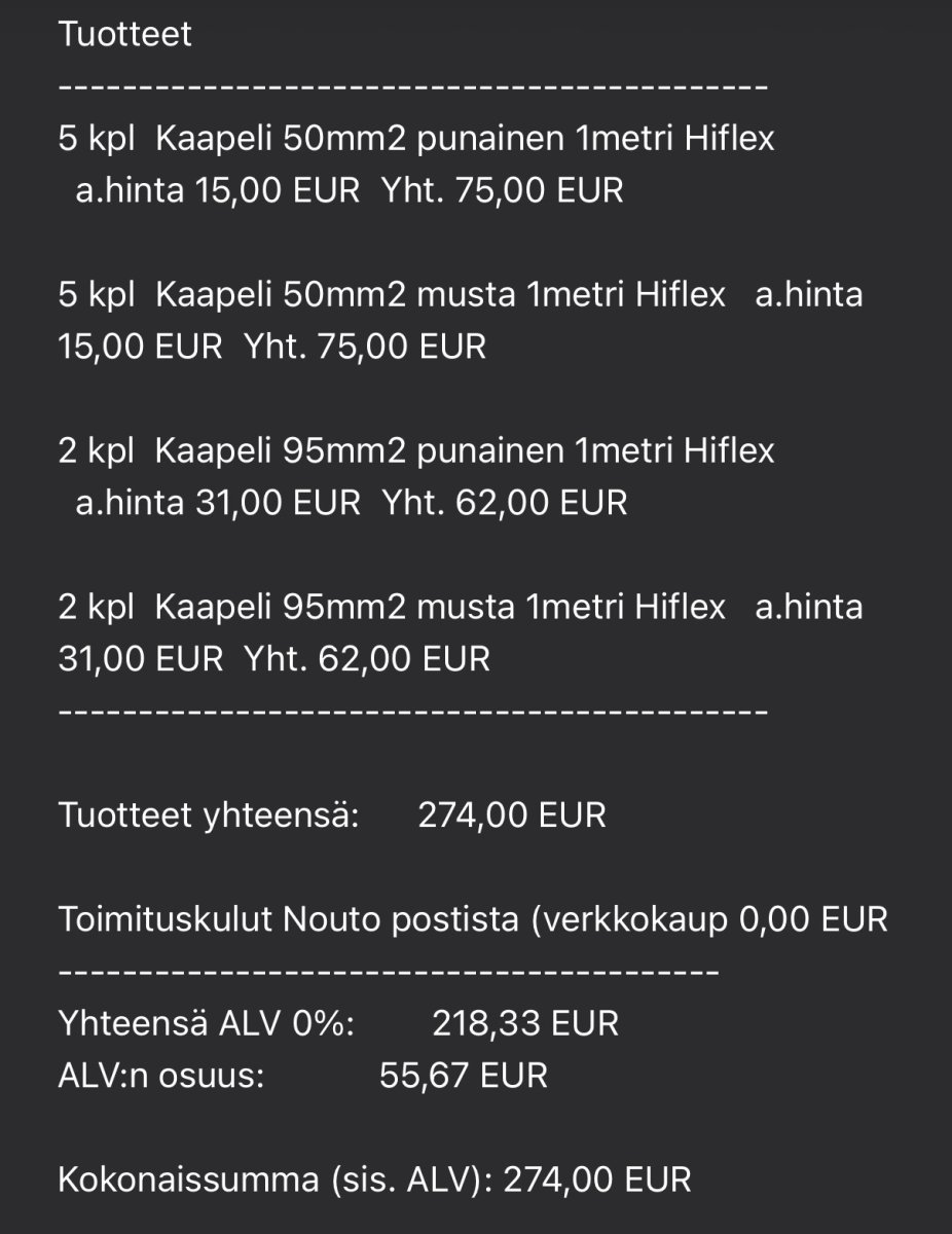

- Kaapelit liittimineen kennojen välille

mitä aerosolisammuttimella tekee lifepo4 akuissa kun ne eivät pala vaikka kuinka sytyttäisi
50 sekä 60m² vanhoja pitkiä kaapeleita vaikka kuinka, ne menevät näin hyötykäyttöön, no ei niitä tahdasakunkaan kukana tule kun jenkkimitoin ~10m² puolenmetrin pätkät
