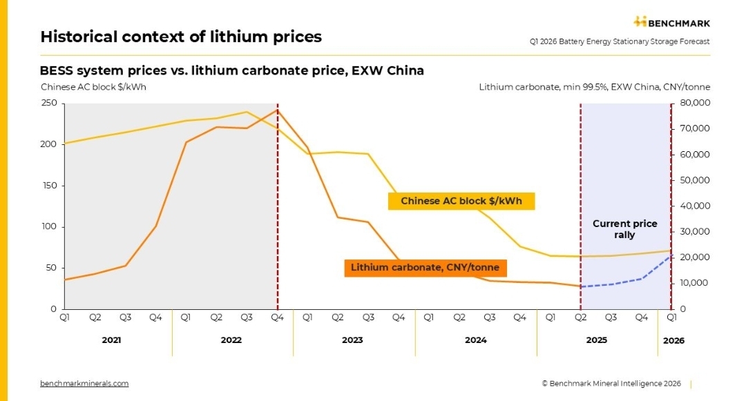

Litiumin hinta on nousussa ja Kiinassa on alv poisto on joutanut unholaan. Firmat maksavat alvin ja ennen näistä vienneistä sai tehdä verovähennyksen. Enää ei. -> hinnat nousee.
