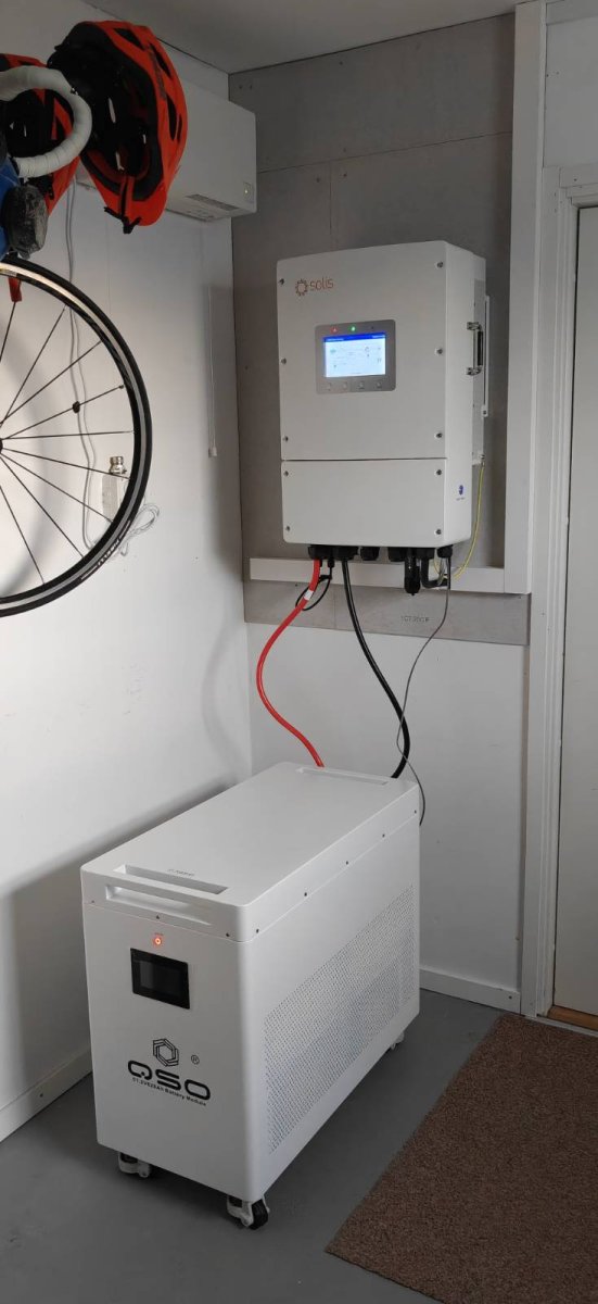

@teehookoo Mistä tilasit QSO akun?
btw..tuo soliksen invertteri lienee alkuperältään Deye? Ulkoisesti 1:1 kopio
@teehookoo

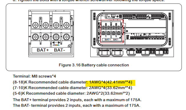

Miten paksut kaapelit tuossa tuli mukana ? Tai jos ei tullut mitkä laitoit paikalleen?

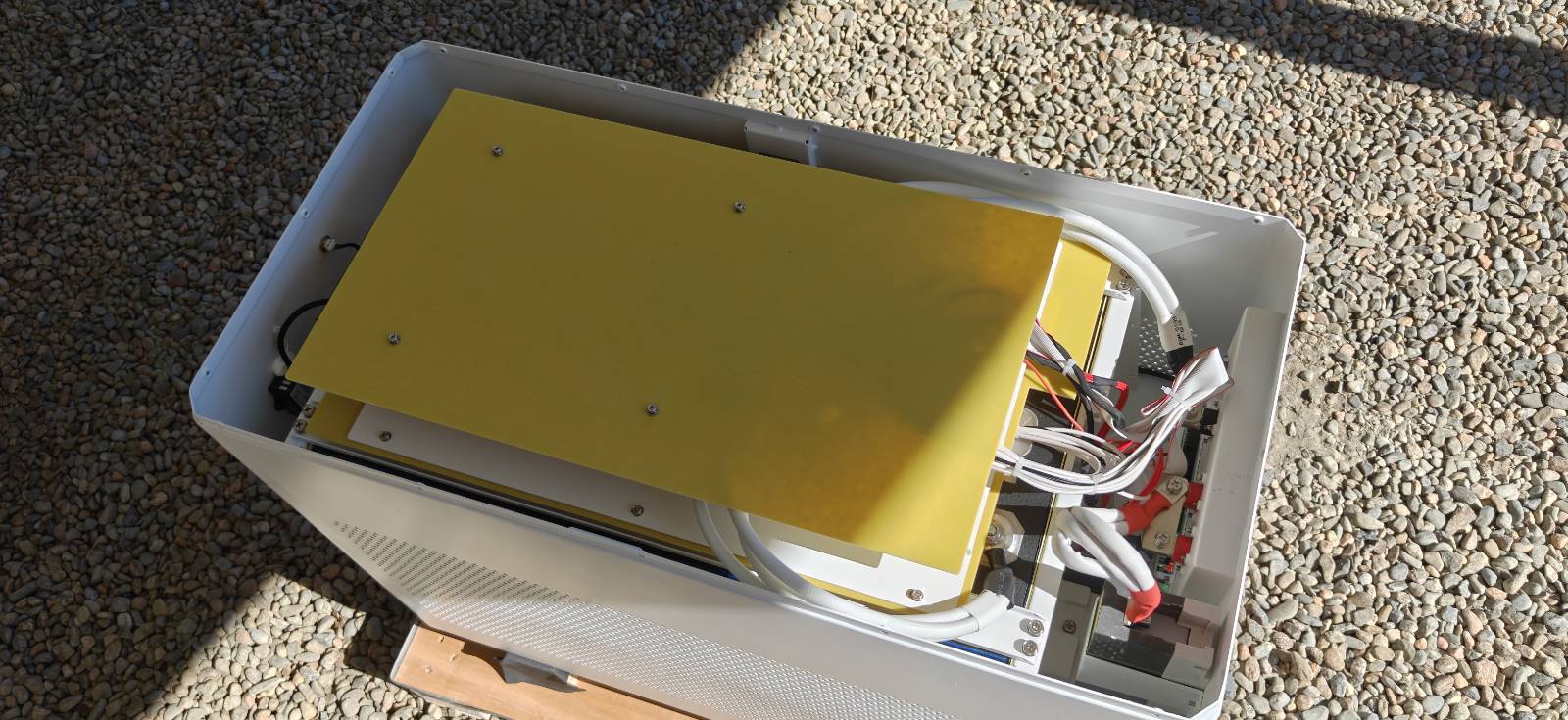

Oliko tuo tuossa akussa integroituna, tuotesivuilta ei oikein selkiä?JK 300A BMS ohjaa

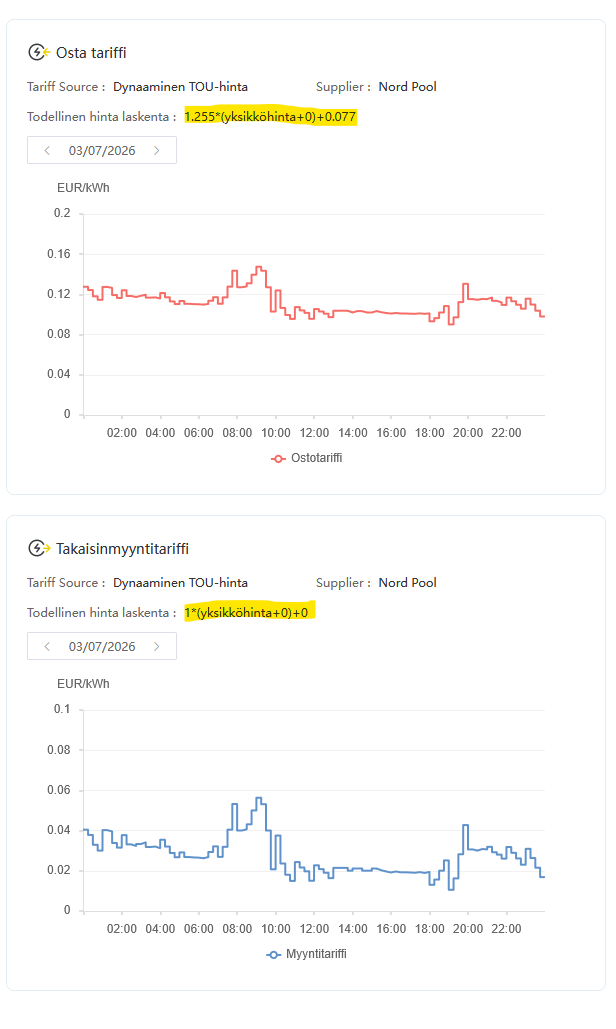

Via Shelly relay This is also possible as an alternative or backup control method, typically through Home Assistant + Nordpool integration + Solis Modbus. Many users in Finland use this setup, but the native SolisCloud solution above is simpler and requires no extra hardware.

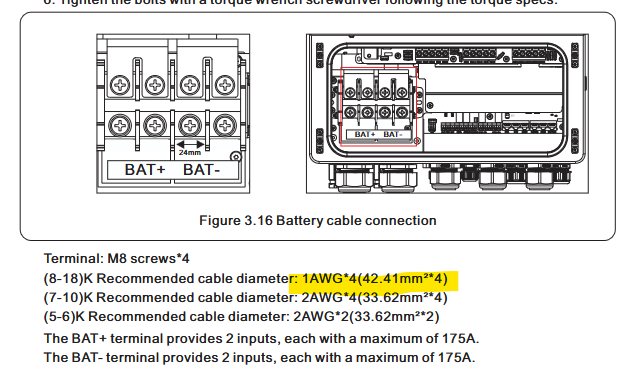

Mites paksun kaapelin meinasit laittaa?Mukana tuli datakaapeli johon pitää toinen RJ45 krympätä itse (vaikket kysynyt) ja 2kpl 1m mittaiset DC kaapelit joiden koko on 50mm^2 eli näiden läpi ei saa päästää koko akun tehoa. Tästä syystä olen rajoittanut lataus/purkuvirran 150A (7,6kW). Tarkoitus on saada akusta pihalle invertterin nimellisteho (10kW), joten päivitystä kaapelikokoon on luvassa
oma 12kw ottaa jos ois hyötysuhde ois 90% niin 13333w.
Ja 48v akulla se vastais 277A + turvakerroin 1.25 = 346,25A.
toki tuo kaapeli tarvitsee olla vain 1m+1m.
2x 50mm2 kaapelointi olisi käytännössä se helpoin saada täysi virta. Helpommin saatavilla, ja helpompi käsitellä kuin esim 100mm2.
Onpas kätevää. Deyessä ei oo kun yksi liitäntä joten ei järkevästi saa 2 piuhaa.Tässähän se oikeastaan tuli. Lisäksi;
Soliksen akkulähdöt kestävät ohjekirjan mukaan vain 175A, mutta ketaleet ovatkin laittaneet niitä 2kpl rinnan jotta varmasti saadaan kaikki reservi irti.

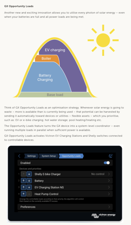

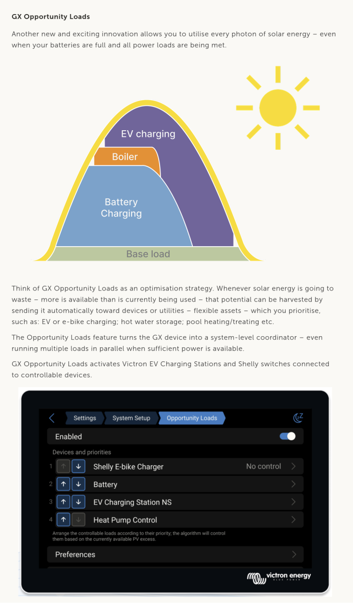

Että ESS akusta ei oteta energiaa kun auto on latauksessa? Tätä en tiennytkään. Miten tuo onnistuu?Onnistuu Victronissa ilman Nodea - ainakin jos on Victronin oma laturi.
Kova esto vaati kikkalilua tai automaatiota mutta pehmeä esto tulee vähän kuin manulle illallinen. Samaan tapaan kuin että saunon vain halvoilla tuneilla ja silloin akkua ei pureta koska DESS. Mutta, jos haluat itse kontroloida milloin akkua ladataan tai puretaan niin vaatii oman automatiikan. Mutta DESS ottaa EV-latauksen ennusteissa huomioon, kun EV-laturi on liitetty järjestelmään. Ja ominaisuuden lisääntyy tälläkin saralla... esim "Opportunity Loads". Victron on esitellyt uuden toiminnon, jossa GX käynnistää kuormia – kuten Victron EV Chargerin tai muita ohjattavia laitteita – silloin, kun aurinkoa tai muuten edullista energiaa on käytettävissä. Tämä kertoo selvästi, että järjestelmä on menossa kohti keskitettyä energianhallintaa.Että ESS akusta ei oteta energiaa kun auto on latauksessa? Tätä en tiennytkään. Miten tuo onnistuu?
Vähän eri asioista puhutaan, mutta ei sotketa tätä topicia enempää tällä aiheella. Tuo on totta, että Victronin säätömahdollisuudet lisääntyvät kovaa vauhtia ja Opportunity Loads kuulostaa mielenkiintoiselta. Taitaa olla vielä beta testaus vaiheessa enkä ole itse vielä sen enempää tutustunut, mutta ehkä lähiaikoina.Kova esto vaati kikkalilua tai automaatiota mutta pehmeä esto tulee vähän kuin manulle illallinen. Samaan tapaan kuin että saunon vain halvoilla tuneilla ja silloin akkua ei pureta koska DESS. Mutta, jos haluat itse kontroloida milloin akkua ladataan tai puretaan niin vaatii oman automatiikan. Mutta DESS ottaa EV-latauksen ennusteissa huomioon, kun EV-laturi on liitetty järjestelmään. Ja ominaisuuden lisääntyy tälläkin saralla... esim "Opportunity Loads". Victron on esitellyt uuden toiminnon, jossa GX käynnistää kuormia – kuten Victron EV Chargerin tai muita ohjattavia laitteita – silloin, kun aurinkoa tai muuten edullista energiaa on käytettävissä. Tämä kertoo selvästi, että järjestelmä on menossa kohti keskitettyä energianhallintaa.
Kirjoituksen sävystä päätellen akku tuli merirahdilla? Miten pitkään se seilasi? Tuo 2600€ on aika sopiva hinta koppa + MB56 kennot kokonaisuudelle, eteenkin kun JKbms sisällä.
Maksun hoidin luottokortilla, eihän näitä muuten uskalla. Rahteineen päivineen hinnaksi tuli 2596€ eli hinnaksi jää 81€/kWh. Kokemus koko touhusta 6/5 ja nyt on jopa alkanut hieman harmittamaan kun en tilannut kahta akkua![]()

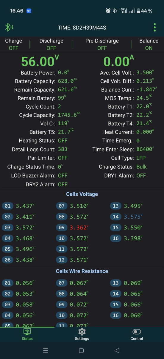

2AMikä tuossa on balanserin maksimi virta?
Oletko kokeillut pitää latausta päällä/kennojen jännitteet balanserin toiminta-alueella niin pitkään, että balanseri lopettaa balansoinnin? Tähän voi mennä monta vuorokautta noin isoilla kennoilla.
