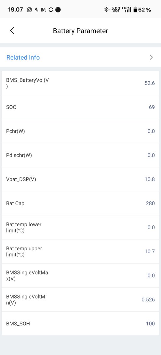

Nyt vihdoin Eel battery kiinni Growatissa (Wit sarja). Ylläri ylläri kommunikaatio BMS growatt välillä ei lähtenyt toimimaan. Ainakaan ei näy akkua growatin kännykkäsoftalla katottuna Samoin jännästi akkupaketin jännite huiteli jossain 11vdc hujakoilla vaikka kapasitettia oli. Onko jollain kokemusta noista kommunikaatioasetuksista? RS485 meni manuaalin mukaan 1 pinni akussa 1 pinniin invertterissä (A kanava) ja 2 pinni 2 pinniin (A kanava). Akusta growatin protokolla valittuna. Growatin comissiointityökalulla sai valittua 3 eri protokollan välillä. Lyhennettynä HV, LV ja pylon. Mutta jostain syystä tuo valinta ei mitenkään tallettunut. Onko kellään mitään vinkkiä millä tuon saisi toimimaan?

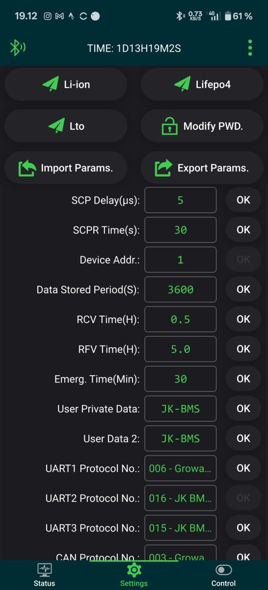

Osaako täällä joku valaista mikä voisi minulla aiheuttaa "discharge short circuit protection" hälytyksen kun pistän discharge sliderin päälle JK BMS apista? Muista foorumeista luin että invertterin konkat veisi liikaa virtaa ladatessaan itseään ekan kerran. BMS:ssä minulla on normi Lifepo asetetukset, koska lifepo akut. Lataus ja purkuvirtoja olen tiputtanut reilusti alle suosituksien ihan koemielessä ja akuston kapasiteetin korjannut oikeaksi.
Raager

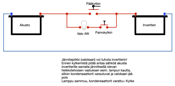

On hyvien tapojen mukaista ladata invertterin konkat vastuksen läpi:
Kiitos äärimmäisen nopeasta vastauksesta. Onkohan tuollaista 3-asentoista kytkintä mitä ohjeessa on saatavilla jostain? Nopeasti googlattuna ei tule heti vastaan. Virrankesto kuitenkin pitäisi olla aika suuri.
Raager
Tuolla ohjeen kaupassahan oli kytkin jota pystyi soveltamaan tuohon.

Tein kauan sitten virtapiikin poistajan joka laitetaan kiinteästi akkukoteloon:
Tämä on kahdessa akussa käytössä
Viime malli on rikkinäisestä juotoskolvista tehty 50V koestusjännite-kynän (24V sukkula-lamppu ja 15 Ohm vastus) näköinen aikaansaannos, maksoi 8€
Toimii sekin

Jotain hämyä kyllä on. Kun vain keksis mitä. Kokeilin kaikkia yllä olevia niksejä. No luck. Jos dischargen pistää päälle niin mofsetit paukkuu ja jännite käy välillä ~5vdc ja välillä ~15vdc. Otin Growatin invertterin irti akusta ja silloin dischargen sai päälle ja jännite näytti sen mitä näytölläkin. Eli jotain hämminkiä on Growatin päässä. Kaapelit on oikein päin kun ne on värikoodattu PU/Mu akuston ja invertterin välillä. Growatin päässä kiskoissa johon kaapelit kytketään näytti olevan jotkut mittajohdot ihan samoin kun kiskojen merkinnät joten oletan että + ja - ei ole ristissä invertterissä.
BMS:n speksit on melkolailla linjassa Off-grid garage tyypin kanssa. Ainut mielenkiintoinen ero oli SCP delay joka on minulla vakiona 5 us mutta australian tyypillä 1500 us. Omasta sitä ei saa edes noin suureksi ruuvattua. Toinen outo asia oli growatin Batt max charge vol jonka minimi oli 60 V. (nuo charge ja discharge 300 A on muutettu 70A) Tämä siis löytyi User puolelta Shine toolissa. Dataakin näyttäisi siirtyvän ihan hyvin BMS growatt niinkun kuvasta näkyy. Toki en tiedä onko kaikki ihan ok. Bat temp upper limit arvo on oikeasti bat temp arvo. Kaikenlaisia neuvoja otan mielelläni vastaan :)

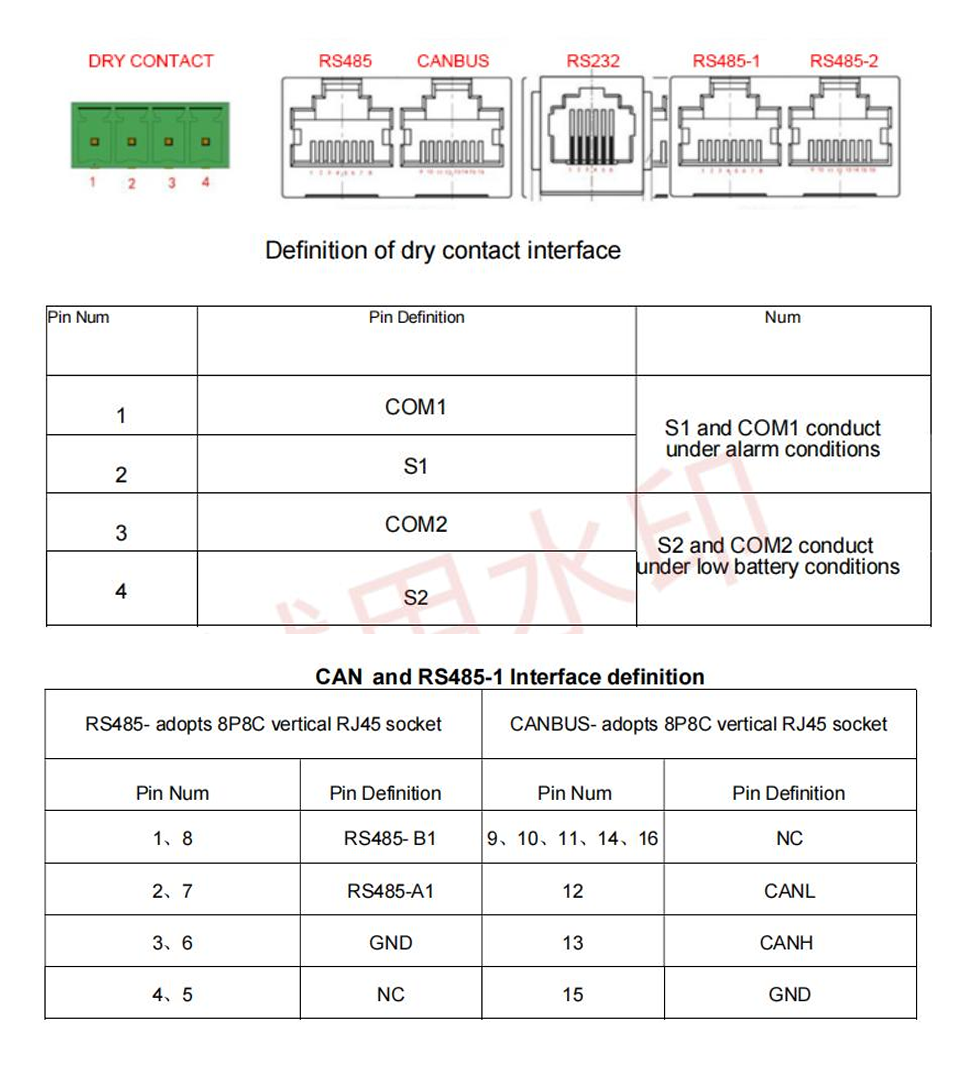

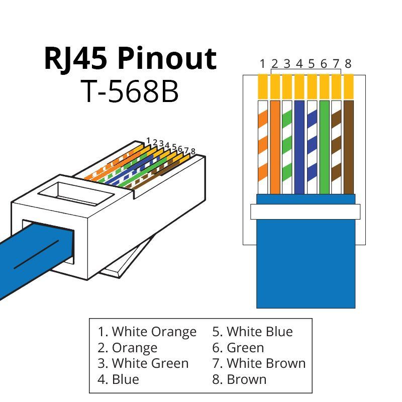

Kommunikaation hoidan BMS can portista normi RJ45 kaapelilla invertterin ekaan tulon joka on merkattu BMS. Koitin siihen väliin tehdä custom kaapeleita manuaalin mukaan mutta mikään ohjekirjojen combinaation ei toiminut. Pari postia yllä on taulukoita joiden mukaan koitin tehdä kaapeleita. Kuvittelis että jos CAN puolelta kommunikoi noinkin hyvin niin luulis sen riittävän.
Kannattaa kokeilla pylontech asetuksia.
Tässä kasvaa itselle mieleen että pitääkö tuohon välira rakentaa CAN - CAN tulkki

Kokeilin jo RS485 kanssa saamieni kaavioiden avulla mutta ei lähteny kommunikaatio toimimaan. Pitää tuotakin vielä koittaa uudelleen. Noi akun pään kytkentäkuvat on jotain aiva hämärää.

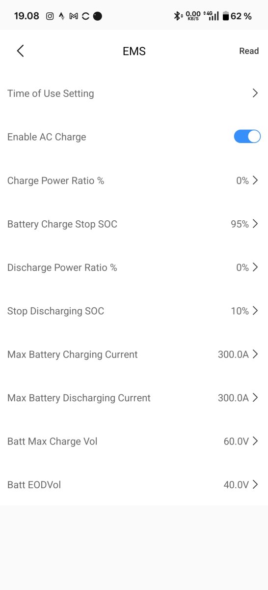

Tänään taas hetken räpläsin akun kimpussa. Shine toolin comissioning osiosta voi valita Akun kommunikointi moodiksi HV, LV ja Pylontekin. Mutta kun asetusta muuttaa ei se pysy. Heti kun lukee asetuksen uudestaan apin read napilla niin se menee automaattisesti HV communikaation puolelle. Mistään muualta en ole päässyt muuttamaan kommunikaatioasetuksia. Pistin pariakin eri väylää pitkin growatille viestiä mutta vastausta ei vielä ole tullut. Olisi kiva kun pääsisi Shine Toolin O&M puolelle kirjautumaan. Sieltä voisi löytyä vähän järeämpiä asetuksia. RS485 puolelle kun siirti verkkokaapelin akussa niin heti tuli kommunikaatioherjaa. Pitää vielä katsoa mikä minulla oli osoitteena akulla silloin. Samoin voisin kokeilla kikkailla vähän kaapelin kanssa jos sillä lailla saisi 485 toimimaan.
