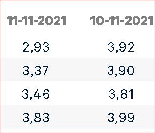

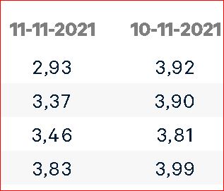

Kiinteä kk maksu, minulla sähköpörssin kk maksu on 0
Oli vain sanottu että se on ~0, esim. 11.11.2021 hinta oli
Näytä liitetiedosto 74299
eli 0,3-0.4c/kWh, eikö se on ~0?
Niin se on kiinteilläkin soppareilla 0€/kk.
Ei merkitystä jos vuodessa löytyy muutamia tunteja 0 tai jopa -merkkisiä hintoja.
Hintaero ei ole lähelläkään 10c/kWh vaan jotain muuta paljon pienempää vaihtelevaa vuoden aikana.

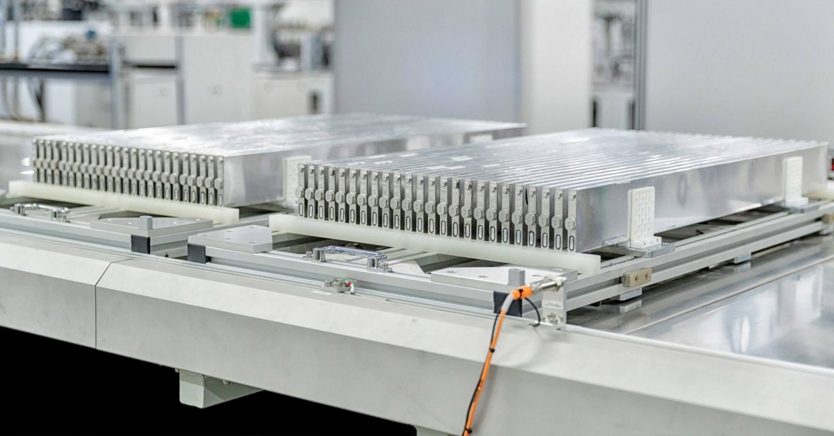

Volvon hätkähdyttävä havainto: Sähköautojen valmistusvaiheen hiilijalanjälki ylivoimaisesti polttomoottoreita suurempi​
Ero näyttää syntyvän sähköautojen akkupakettien tuotantoprosessin yhteydessä. Akkujen valmistus tuottaa noin kolmanneksen C40- ja XC40 Recharge-mallien tuotantovaiheen hiilidioksidipäästöistä.
