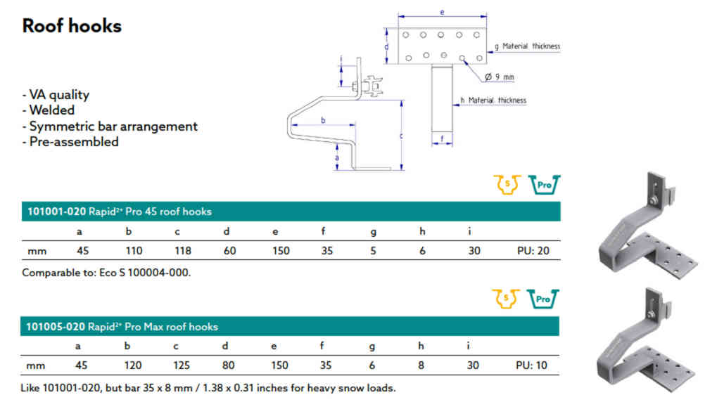

Hieman laskeskelin... jos lumikuorma 2000 N/m2 ja paneeli itsessään lisää kuormaa 193N. Paneelita 18 eli n 33m2. Kuorma on yhteensä 69699N. Jos kannakeita on 56 kpl (max määrä) niin kannaketta kohden kuormaa tulee 1245 N.
A2/304 rosterin myötöraja (Yield Strenght) 230-260Mpa ja vetolujuus (Tensile Strenght) 540-750Mpa.
Nelikulmaisen tangon taivutusjännityksen kaava = 6M/bh^2
missä h on ainepaksuus
b tangon leveys
M momentti
Ainevahvuus 6mm
- kannakeiden määrä 56 kpl
- etäisyys 130mm (Schletter kannakeen pituus on 110mm ja kisko siihen päälle 40x40)
- Leveys on 35mm (b)
--- > jännityksen voima 770 Mpa.
Ainevahvuus 8mm
- kannakeiden määrä 40 kpl
- etäisyys 140mm (Schletter kannakeen pituus on 120mm ja kisko siihen päälle 40x40)
--- > jännityksen voima 653Mpa
Laskussa ei huomioitu katon kaltevuutta. meniköhän tää nyt olleenkaan oikein... ja mitä tosta nyt on pääteltävissä. Taidan kallistua 8mm kanakevaahvuuden puolella.

Mitä kannakkeita olet kokeillu? Oletko laskenut paljon tarvitaan kannakeita jos ainevahvuus on 8mm?

Oriman päällämakaaviin kiinnikkeisiin ei kai mitään mitoitusohjelmaa ole joten määrä on valmistajan hiha-arvio?
Schletterin mitoitusohjelmalla saa jämptin kiinnikemäärän. Suomen oloissa paksummat 8mm raudat on mitä nuo mitoitukset käytännössä määrää.

Vilkaisin yhden K2 mallinnussoftalla tekemäni mallin. Siinä 2x11 455W 2,1-metristä paneelia. 44 8mm rautaa. Nämä kuitenkin ihan maallikko-tee-se-itse -mies pohjalta tehty eli voi olla sinne päin tai sitten ei. 6000e asennuksen ostamalla saa varmasti taidokkaammat laskelmat muun dokumentaation mukana ;)

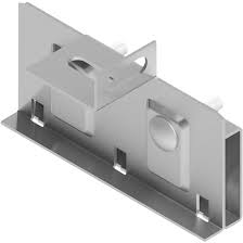

Mitä kiinnikkeitä olette käyttäneet profiilipeltikatoilla? Oriman kyseiselle katolle tarkoitettu kiinnike on vain 200mm pitkä niin miten tuo on ajateltu asennettavaksi? Eikai kellään ole profiilipellin alla umpilaudoitusta?
Edit. Onkin näköjään tarkoitettu kiinnitettäväksi pelkästään peltiin pellin harjalta. Onko tuossakaan mitään järkeä? Eikö profiilipeltikatolla voisi käyttää tätä kiinnikettä? https://www.karkkainen.com/verkkoka...sen-peltikaton-kattokiinnike?searchTerm=Orima
