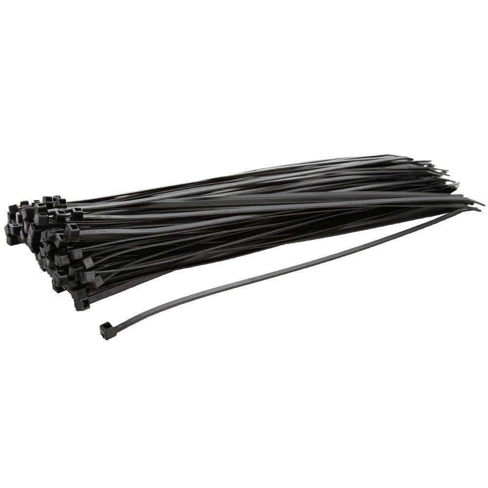

Minkämoisia nippusiteitä olet sinne löytänyt. Ihan perusmalli ei pitemmän päälle kestä aurinkoa ja tuollahan sitä lajia piisaa.
Enpä osaa sanoa mitä tuolla laatikossa on. Ei noiden nyt paneelien alla pitäisi kovin kummoiselle olosuhderasitukselle tai uv säteilylle joutua.
Kaikki johdot tulee suoraan paneelien alle ja toivottavaa olisi että siellä on varjoisaa eikä niistä paneeleista kauheasti tulisi mikään läpi.
Onhan noita uv suojattuja nippusiteitäkin näköjään vaikka tuossa kärkkäisellä myynnissä josta sellaisiakin voisi hakea. Tosin mielestäni kaapeleihin ei rasitusta pitäisi tulla kunhan lämpötilan vaihtelut kestää sekä kapelit että kiinnikkeet.

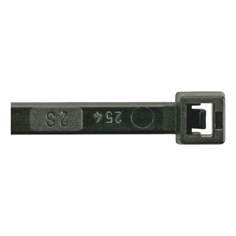

Pikaisesti katsomalla Onnisen valikoimista Hellerman Tytonit ovat UV-suojattuja.
Itse en muista mitä käytin mutta mustia ne oli ja jotain suurempaa brandia kuin opal tms....

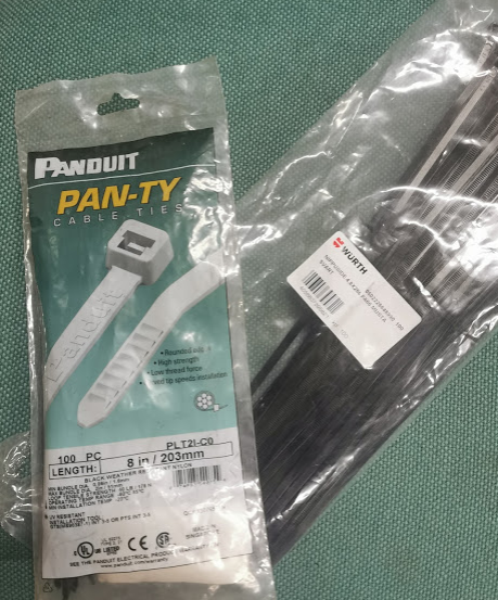

Näköjään Wurth ja panduit kestää molemmat. Käynyt tuuri. Wurthilla on myös malleja mitkä eivät kestä uv-säteilyä.
edit. ei olekaan juuri nuo wurthit uv-kestävyys: rajallinen

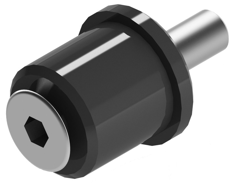

Oman paneelisarjan asennus-suunnittelu pitää nyt laittaa paperille ja on etsinnässä työn helpottamiseksi tavaraa:
Viime syksynä vilahti jo kadonneella webbi-sivustolla paneeli-asennukseen helpottavaa muovista nastaa joka laitettiin paneelin ruuvireikään pitämään paneelia paikalla kiskoa vasten sen ajan kun ruuvasi kannake kiinni
- Onko joku nähnyt?

Taisin joskus laittaa tuosta Oriman pinnistä kuvan. Noita ei löytynyt Onniselta hyllystä suoraan niin käytin itse vain sopivan mittaiseksi lyhennettyjä pultteja. Taisin ottaa sellaisia pitkiä pultteja missä kierre ei mene loppuun saakka ja sahasin ne sitten niin että ne mahtuu pujottamaan sinne reikään sieltä kehyksen välistä. Noita kannattaa ottaa muutama ylimääräinen taskuun kun saattaa herkästi käydä niin että osa löytyy ränneistä....
Näissä tähän tarkoitetuissa kiinnitys lienee helpompi ja alapuolelta.

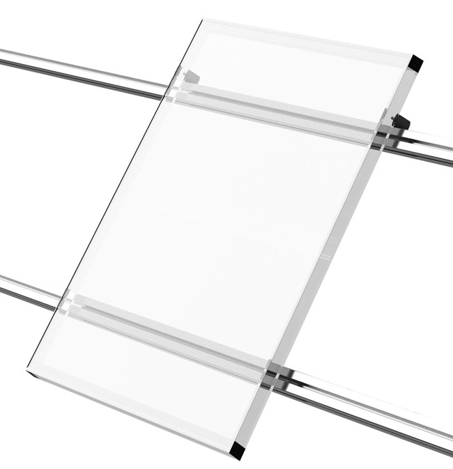

Kuinka korkeat ovat nämä oriman jalat?
Eli, paljonko ne nostaa kiskoa kattopellistä irti? Kisko on kai 40mm?
Nuo oriman jalat ovat 65mm korkeita ja kisko 32mm eli yhteensä 97mm nostaa tuo koko paketti pellin pohjalta paneeleita ylös.
