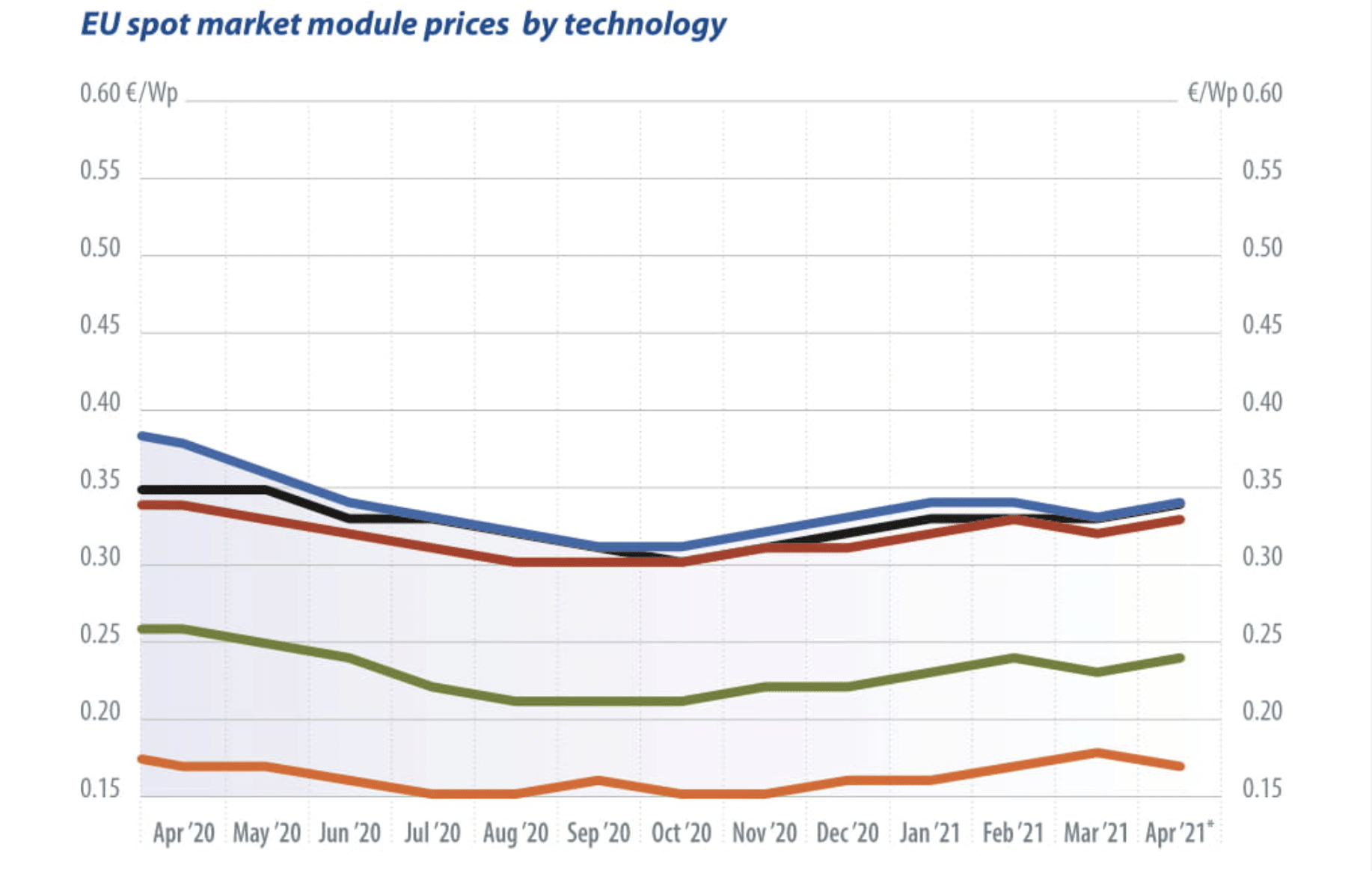

Tuossa juttua komponenttien hintakehityksestä

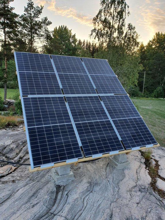

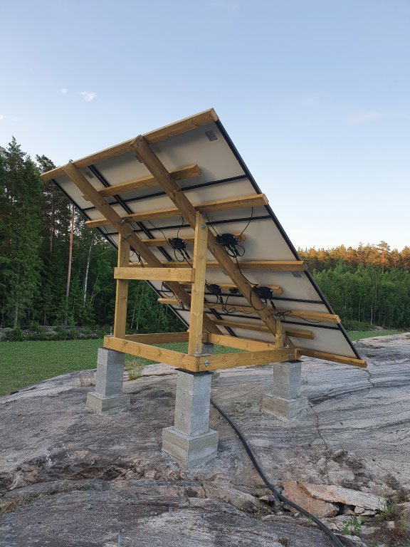

Minä aloitin viikonloppuna omien paneelienasennuksen telineen rakentamisella, räyställe on 4.4m ja katto-osa on maalattava ensin
Pari päivää vielä niin pääsee katolle, harjasta on noin 8m alas niin kaikki mitä tippuu pitää hakea sieltä alhaalta:parku:
Taitaa mennä koko kesä pelkkien paneelien asnnuksessa, syksyllä kun on muutenkin epäsuotuisat sääolot saa tehdä loput sisällä...

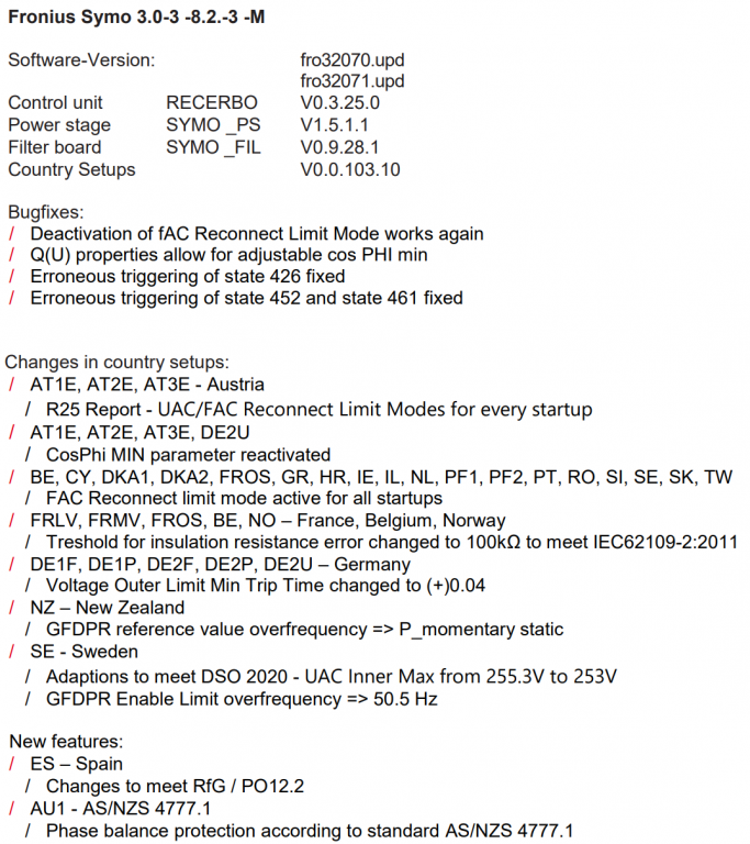

Froniuksen omistajille olisi tarjolla taas päivitysta datamanageriin:
Software version: V3.18.7-1 (hotfix)
Bug fixes:
/ Reconnecting to Solar.web can take up to 5 minutes
/ Time / date is no longer reset by a restart

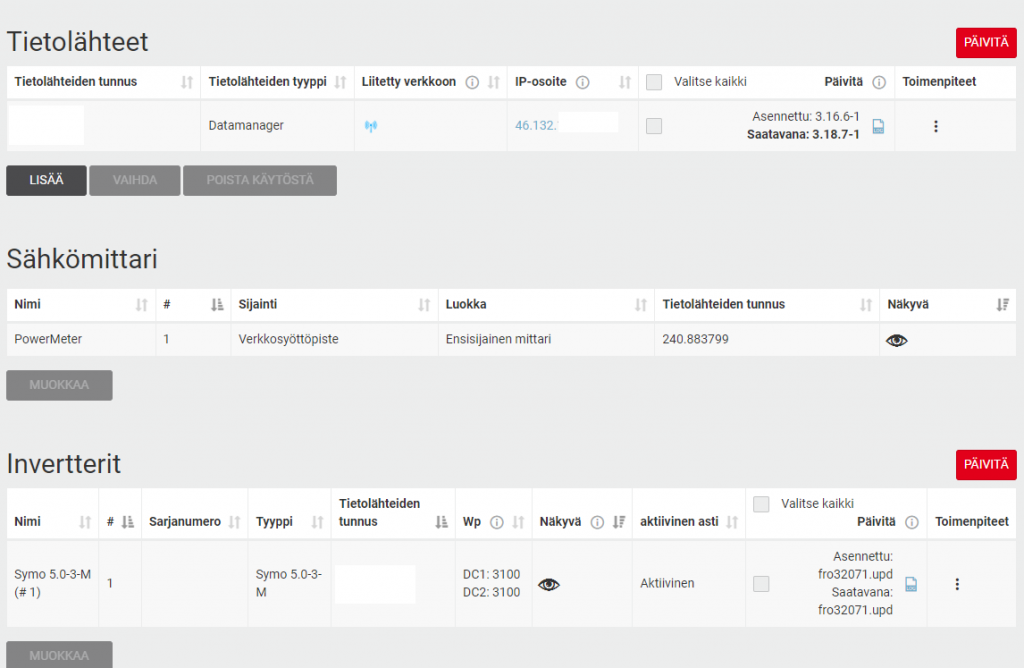

Ja invertteriin...
Täytyykin katsoa muuttuuko kännysovelluksessa noin 15s viive kulutuksen muutoksessa pienemmäksi... :hmm:

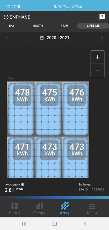

Tuosta vielä näytön kaappaus. Järjestelmä kytketty 11.6 2020 ja 11.6 2021 tuotto 2,2 Mwh. Nyt 2,81 Mwh. Toivottavasti saan uudet invertterit kohta, enphaseillä sama kuin monella muulla, komponentti pula.
    40,6 KB · Lukukerrat: 188
No niin, eli niinhän se oli, 6x365 = 2190 ja 6x300 = 1800. Ja montako minuuttia vuodesta sitten mahtaa tulla yli 300W? Montako vuotta takaisinmaksua vaihtamisen vaivalle?
eli kun laitetaan paremmat invertterit niin tulee lisää tuottoa, nyt ei invertterit anna kuin n 300w. IQ7A anta 366w maksimi. Vaihdetaan ainoastaan testimielessä. Nykyisellä järjestelmällä takaisin maksu 8v.
Yleensä huipopu tehot tulee juhannuksen aikaan ja silloin täydet tehot n 11.30-15.30. Katsotaan vuoden päästä jos olen saanut maksimi tehot paneeleista. ainakin olen erittäin tyytyväinen. lue pelzi lisää microista, enphasein sivulla paljon tietoa. itse olen niihin tykästynyt.

Xyron, tuohon kuvaasi viitaten, tuohon kakkosneloshärdelliin olisi melko helppo lisätä taakse sellainen nivellys, että kallistuskulmaa voisi manuaalisesti säätää. Tuolla voisi saada vaikkapa talviasennon (70 astetta), kevät/syysasennon (50 astetta) ja kesäasennon (30 astetta). (Tarkemmat kulmat ja vaihtoajankohdat kannattaa simuloida.)
Yleensähän träkkäyssysteemeitä ei kannata tehdä mekaniikan kalleuden ja monimutkaisuuden vuoksi, mutta just tuonkaltaisessa maan tasalla olevassa omassa puukötöstyksessä se ei maksaisi juurikaan mitään lisää, ja varmaan tuota muutenkin niin paljon seuraillaan ja räpelletään harrastusmielessä että pari asennonvaihtoa vuodessa ei olisi iso vaiva.
