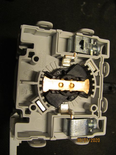

Yksi lain vaatima osa tuli ostettua ja katsottu lähemmin:
DC katkaisija
Jousikuormitteinen nopea vaihto auki/ kiinni
DC katkaisija
Tähän sellainen huomio että monessa invertterissä on itsessään DC-puolen erotin sisäänrakennettuna jota moni ei tiedä. Esimerkiksi Froniuksessa on tälläinen. Sähkäri joka minunkin luona kävi sanoi että DC-puolen turvakytkin puuttuu ja vastasin tuohon että eikai kytkimiä tarvi kahta peräkkäin. Yleinen luulo on että invertterissä oleva kytkin on pääkytkin. Froniuksen tapauksessa se ei ole missään nimessä pääkytkin vaan ainoastaan DC-puolen erotin. AC-puoli katkaistaan tarvittaessa sulakkeilta tai turvakytkimestä (joka pitää olla "kaikkinapainen" eli nolla mukana). Ellen nyt muista aivan väärin niin myös SMA:ssa on jonkinmoinen erotin.
Minkä invertterin meinaat laittaa?
Kytkimen kuvien perusteella näyttäisi että kärkien "perässä" kulkee tuollainen muovinen osa myös jonka tarkoitus lienee sammuttaa valokaari jos sellainen muodostuisi. Tuo invertterin oma kytkin ainakin on jousen puolesta melko jäykkä ja liike on nopea. Se lienee tuossa samanlainen?

Solaxeissa on tuollainen pyöräytettävä, jousikuormitteinen kytkin DC puolella.
Tämä erotin taitaa olla melkein kaikissa ketjuinverttereissä. Sinänsä huvittavaa että mulla sähkäri oli sellainen joka ei ollut moista koskaan kytkenyt mutta asennuksen kävi sitten vielä tsekkaamassa sellainen joka "on näitä kytkenyt" ja se tuosta DC-puolen kytkimestä huomautti. Sinänsä huvittavaa että työkseen näitä tekevätkään ei tiedä mitä tuonne oikeasti tarvisi kytkeä.
Toinen "ammattilainen" taas väitti kirkkain silmin että "dc-isolator" & "dc-switch" ovat eri asioita. SMA käyttää eri sanaa tuosta kytkimestä tai erottimesta kun SMA. Kun kysyin että mitä eroa noilla on niin sujuvasti kysymykseen jätettiin sitten vastaamatta... Koska toiminnan kannalta eroa ei ole...

Froniuksessa on sisäinen katkaisija. Mun mielestä tuo erillinen dc-puolen katkaisin on turha. Vaikka tuosta erillisestä kääntää, niin paneelit tuottaa edelleen ja runkokaapeli on jännitteinen.
Pitääkö noita olla kaksi, invertterissä ja tuossa seinällä, vai eikö Froniuksessa ole lainkaan kytkintä?
Ei tarvi olla. Osa sähkäreistä luulee että tarvii olla ulkoinen katkaisija DC-puolella ja laitteessa oleva kytkin on päävirtakaisija. :rtfm:
Joku suojaukseen liittyvä vaatimus(ylivirta?) tulee lisää sitten kuin paneeliketjuja on kolme tai enemmän. En vain kuollakseni nyt äkkiä saa päähäni että mikä se oli.

Eihän se nyt suinkaan turha ole, saahan sillä tuon 20cm metalliputken sisällä olevaa kaapelia jännitteettömäksi.
Ja tulipaloriskiä kasvatettua. ;D Toki luotan suomalaisiin tuotteisiin tuon osalta.
It was found that direct current (DC) isolators presented the greatest fire risk as the probable cause of 26 of the 80 fires, which the report said were due to poorly designed and installed isolators. DC connectors were the second major fire risk, the cause of five probable and seven possible fires.

Oikeassa DC-kuormatpäällä - kytkimessä on osa joka menee kytkintä avattaessa metallien väliin katkaistakseen mahdollisen valokaaren tai joku muu konsti asian hoitamiseen. AC-puolella sellaista ei tarvita.
