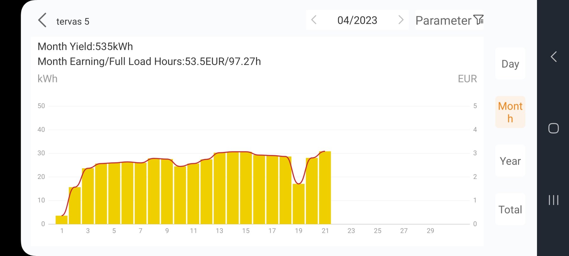

Tifo
Päivänäkymässä näkyy tuotto ja hinta tunneittain, siitä pitäisi itse laskea... Mulla on tämän kuun kallein sähkön ostopäivä ollut 0,64€. Tosin samana päivänä on myyty 1,16 €. Jäähän siitä helenille marginaali, ~ 5 senttiä. :)

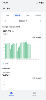

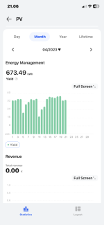

Luukku
Pitäisiköhän ”talvisopparia” ruveta jo katselee?
700 ylitty huhtikuussa.

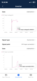

Luukku
Klo 4.40 ensimmäinen jännitetieto ja klo 5.00 ensimmäinen ampeeritieto.
