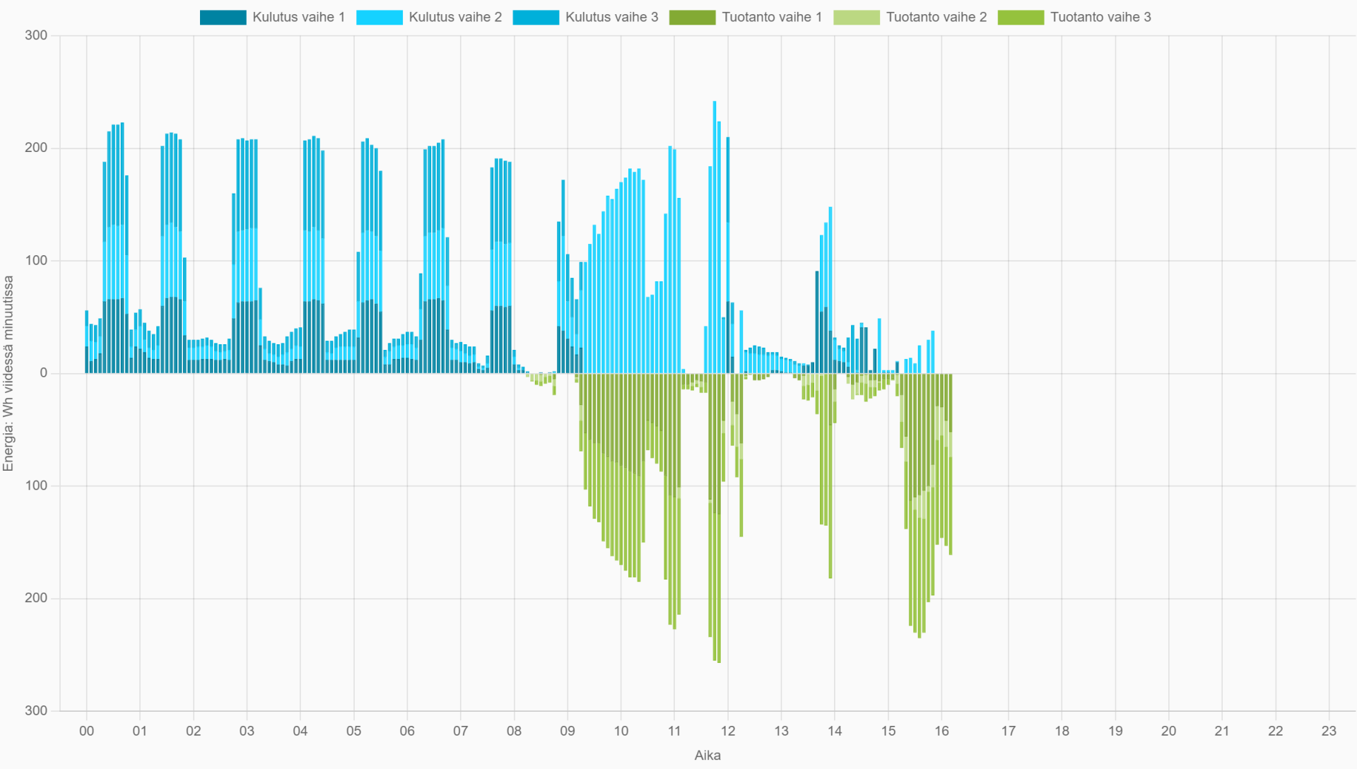

Jahas, tänään oli aika ladata auto ja päivä oli mitä parahin siihen. Käppyrä näyttää hyvälle kuvassa mutta tutkaillaampa mitä mieltä verkkoyhtiö on asiasta. Kuinka tarkasti sähkö on saatu käytettyä vai onko lipsahtanut oston puolelle.
Elenian AinaLabista näkyy hyvin koska laturi on käyttänyt vain yhtä vaihetta lataamiseen.

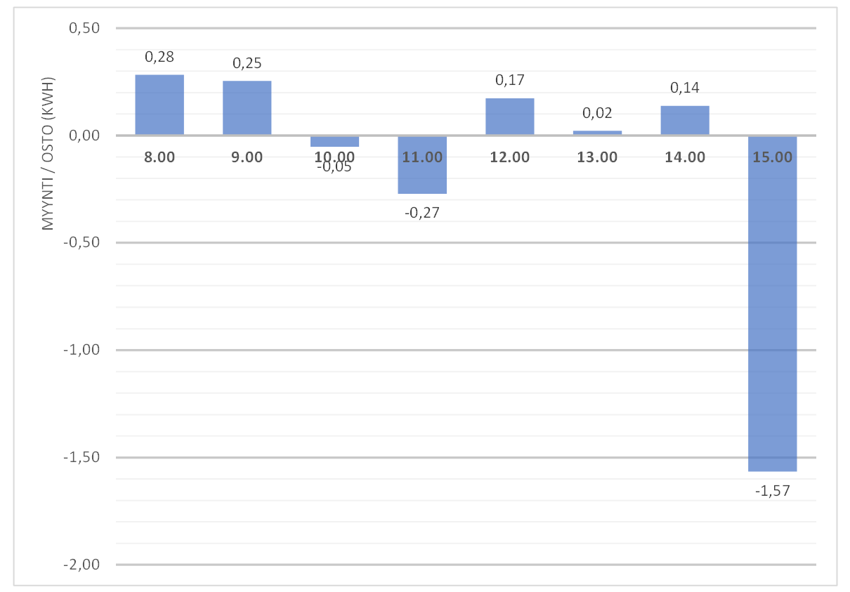

Sähköyhtiö oli asiasta tälläistä mieltä, positiivinen luku on ostamista yhtiöltä ja negatiivinen myyntiä. Kokonaisuutena taitaa mennä varsin lähelle nollaa. Saattaapi muuten olla että elenian data exportissa ja heidän graafeissa on tunnin heitto.... :hmm:
Täytyy seuraavaksi kokeilla tuota asetusta että miten se vaikuttaa. Kuvauksen perusteella voisi vaikuttaa siihen että kuinka agressiivisesti sähköä koitetaan olla ostamatta verkosta.

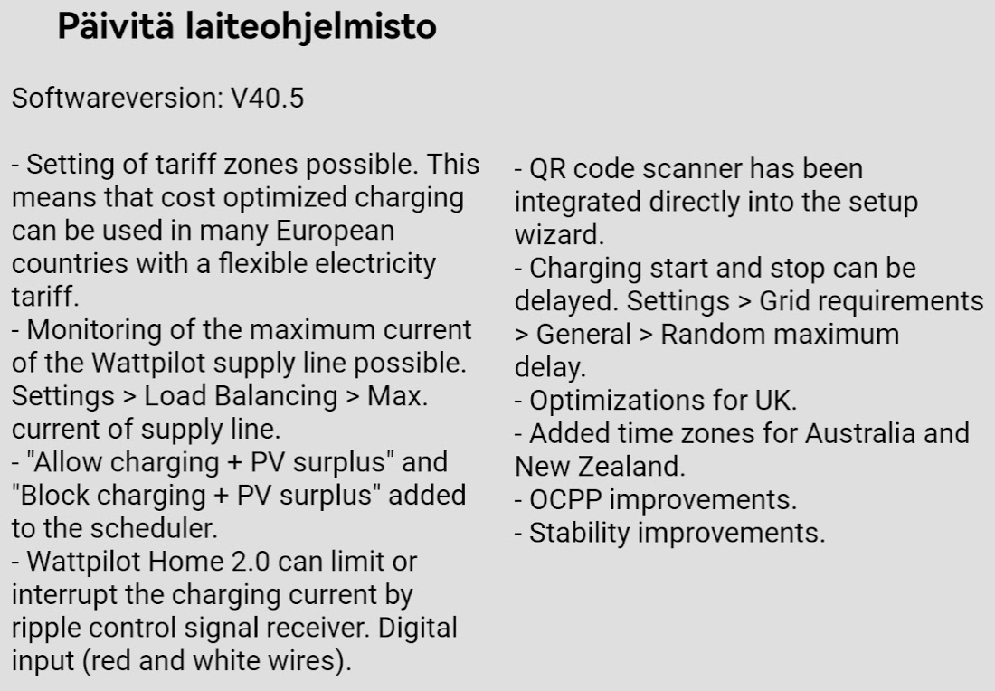

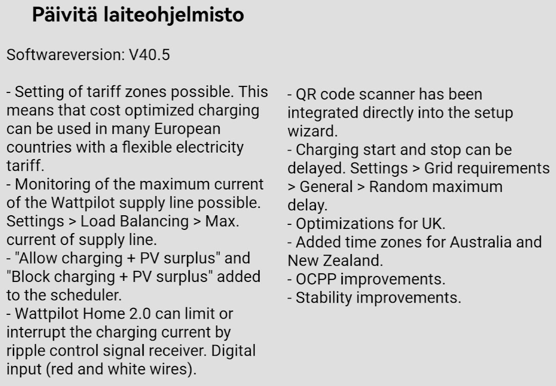

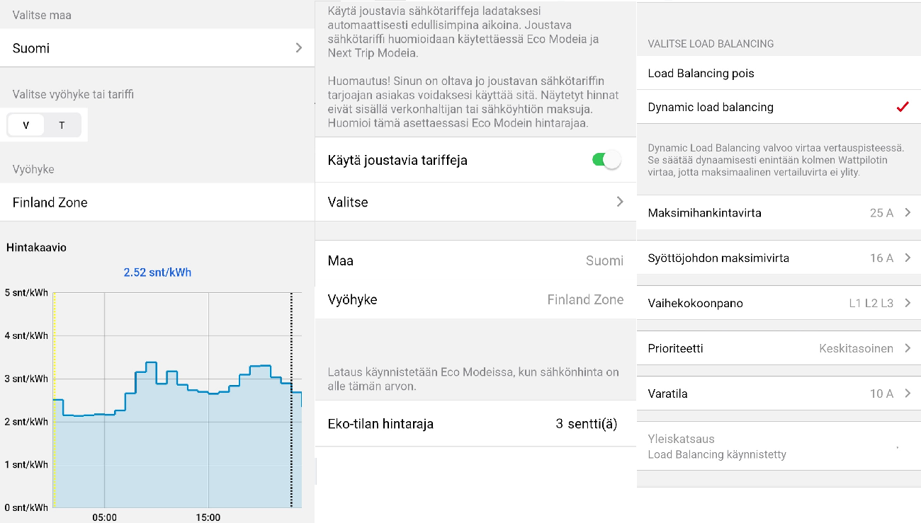

Wattpilotiinkin tuli uusin firmware ja nordpool pörssiohjattu lataus.
Tämähän tuli kuin tilauksesta, vain viikko sen jälkeen kun itsellä alkoi pörssisähkö-sopimus. Nyt pääsee lipastamaan halvat tunnit jos/kun joutuu lataamaan muulloin kuin auringonpaisteella.:hattu:
Tosin, onkohan tuossa mitään muutakuin yksi hintaraja?
Sinällään odotinkin tämän pian tulevan koska go-e Chargeriin tuo oli jo tullut.
Tuollaisia asetuksia tuonne näyttää tulleen. Päivittyyköhän hintaraja itsekseen?

katso liitettä 87673
katso liitettä 87675
Eikös siinä laiteta senttihinta/kWh jonka alle mennessä alka latamaan. "EKO-hintaraja"
Niin tuo taitaa olla. Eko-tilassa ladataan aurinkosähkön ylijäämällä ja jos ps hinta on alle asetetun hintarajan. Taidan laittaa tuon negatiiviseksi koska tuolle ei oikein ole käyttöä muuten.
Next trip-tilassa taidetaan sitten ladata haluttu kWh määrä tiettyyn kellonaikaan mennessä ja pörssisähköasetus poimii sieltä edullisimmat tunnit latausta varten?
