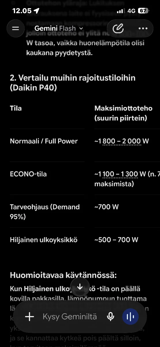

Pitäneekö tekoälyn tiedot paikkansa🤔
Guuglen tekoälli kaiki mahdolliset älyt maksimilla antoi tälläisen vastauksen:
Maksimi ottotehot eri toimintatiloissa​
ToimintatilaMaksimi ottoteho (lämmitys)Kuvaus ja toimintalogiikka
Normaali (Normal)n. 2 670 – 2 700 W (~2,7 kW)Kompressori toimii ilman rajoittimia. Äärikuormalla ja kovalla pakkasella huippuottoteho nousee valmistajan datakirjan mukaan maksimitaajuudella jopa 2,67–2,70 kW:iin (nimellinen ottoteho on 620 W)[2][9][10].
Powerful (Tehotoiminto)n. 2 670 – 2 700 W (~2,7 kW)Pakottaa laitteen kompressorin ja puhaltimen maksimikierroksille 20 minuutin ajaksi tilan nopeaa lämmitystä tai viilennystä varten[11].
Tarveohjaus 95 % (Demand Control 95 %)n. 600 – 650 WAsetetaan Onecta-sovelluksesta[12]. Daikinin tarveohjaus ei leikkaa tehoa prosentteina absoluuttisesta 2,7 kW huipputehosta, vaan suhteessa peruskuormaan/nimellistehoon[13][14]. Estää alkuryntäilyt ja katkokäynnin leikkaamalla tehon n. 650 Wattiin[8][15].
Econo (Taloustila)n. 500 – 650 WRajoittaa kompressorin maksimitaajuutta ja huippuvirtaa virransäästön saavuttamiseksi ja muiden laitteiden sulakkeiden suojelemiseksi[5][16].
Hiljainen ulkoyksikkö (Outdoor Unit Quiet)n. 500 – 600 WRajoittaa ulkoyksikön puhaltimen ja kompressorin nopeutta ulkoäänen vaimentamiseksi (tyypillisesti 3–4 dB(A) pudotus)[5][17].
Tarveohjaus 80 %n. 500 – 550 WSovelluksesta valittava väliporras[12][18].
Tarveohjaus 70 %n. 450 – 500 WSovelluksesta valittava väliporras[12][19].
Tarveohjaus 60 %n. 350 – 450 WSovelluksesta valittava väliporras[8][12].
Tarveohjaus 50 %n. 350 – 430 WSovelluksesta valittava väliporras[12][20].
Tarveohjaus 40 % (Minimitaso)n. 200 – 300 WOnecta-sovelluksen pienin manuaalinen tarveohjausasetus[13][18]. Erinomainen leutojen kelien tasaiseen perusajoon ilman pätkäkäyntiä[21][22].
Tarveohjaus AutoVaihtelee (n. 300 – 1 000 W)Säätää rajoitusta laitteen oppiman edellisten päivien kulutusprofiilin ja ulkolämpötilan mukaan[23][24].
Sulatusjakso (Defrost) – Normaalitilan. 1 000 – 1 800 WSulatuksen hetkellinen tehopiikki kennon sulattamiseksi.
Sulatusjakso – Econo/DC päällän. 400 – 650 WEcono ja tiukat tarveohjaukset rajoittavat tietyillä ohjelmistoversioilla myös sulatuksen tehoa, mikä voi pidentää sulatusaikaa pakkasilla[25][26].
Takkatoiminto (Pelkkä sisäpuhallus)n. 10 – 30 WKompressori sammuneena, kun tulisija lämmittää huoneen, ja sisäyksikkö pelkästään kierrättää ilmaa[27].
Valmiustila / Standbyn. 1 – 5 WKompressori pysähdyksissä (satunnainen kompressorin pohjan esilämmitys kylmällä voi nostaa hetkellisesti n. 20–40 W:iin)[7][27][28].
Huomioitavaa Daikinin tehorajoituksista:​
  1. Tarveohjauksen (Demand Control) logiikka Onecta-sovelluksessa:
    Monet olettavat 95 % -asetuksen rajoittavan vain 5 % laitteen huipputehosta. Todellisuudessa Daikinin algoritmissa 95 % rajaa tehon noin puoleen nimellis- ja maksimikapasiteetista (n. 600–650 W tasolle)[13][14]. Tämä on Perfera-käyttäjien suosituin asetus pikkupakkasille, koska se estää konetta ryntäämästä täydelle teholle heti sulatuksen jälkeen, jolloin lämmitys pysyy tasaisena eikä kenno huurru liian nopeasti uudelleen[15][29].
  2. Kovilla pakkasilla (-15 °C ja kylmempi):
    Kun ulkolämpötila laskee reilusti pakkaselle, tarveohjaus ja Econo-tila kannattaa kytkeä pois päältä, jotta pumppu saa ottaa täydet 1 500 – 2 700 W ja tuottaa luvatun lämpötehonsa asunnon lämpimänä pitämiseksi[18][23][30].
  3. Econo vs. Hiljainen ulkoyksikkö:
    Vaikka molemmat rajoittavat ottotehon käytännössä samaan 500–600 W haarukkaan[31], Econo rajoittaa ensisijaisesti virrankulutusta, kun taas Hiljainen ulkoyksikkö rajoittaa ulkoflektin pyörimisnopeutta ja ääntä[5]. Kovalla pakkasella ulkoyksikön hiljennystä ei suositella jatkuvaan käyttöön, koska rajoitettu puhallinnopeus heikentää kennon ilmavirtaa[28][32].
Reaktiot: iro
Muistaakseni QO päällä ei mene yli 1200W. Vaikka DC olis kokonaan pois niin tuolla pärjää aika pitkälle eikä pääse ryntäilemään. Kovilla pakkasilla joutuu ottamaan pois.
Hyvä tietopaketti, yllättävää että ECONO ja Hiljainen ulkoyksikkö rajoittaa tuon mukaan tehon samoihin lukemiin. Tietäjät tietää joilla on tarkemmat mittarit kuin Onectassa. Myös tuo tehorajoitusten vaikutus sulatuksen tehoon ”tietyillä ohjelmistoversioilla” on mielenkiintoinen, itsellä taitaa sellainen ohjelmistoversio olla. Ulkoyksikön huurtumisen kannalta täytyy näköjään vältellä hiljaista ulkoyksikköä jos ja kun se alentaa UY ilmavirtaa.
@Luukku , @Sampo22 , juu kyllähän tuo tekoälyn infopläjäys näyttää jääkiekkotermeillä "hianolta", mutta kyllä se näyttää myös vähän epäilyttävältä. Ainakin tuo hiljainen uy taitaa olla teholtaan väärin tuossa. Takkatila ei toimi noin hienosti, vaan se jatkaa lämmittämistä jopa ylilämmön puolelle, johtuen laitteen ihmeellisestä eroalueesta (hystereesistä), ja se kuluttaa kyllä keskimäärin siis enemmän sähköä kuin tuon taulukon mukaan. Kyllä siellä AI-vastauksissa on tänäkin päivänä edelleen virheitä. Ei niihin maksimiluottoa kannata olla. Mutta ihan varmasti tuo vastaus suuntia antaa.

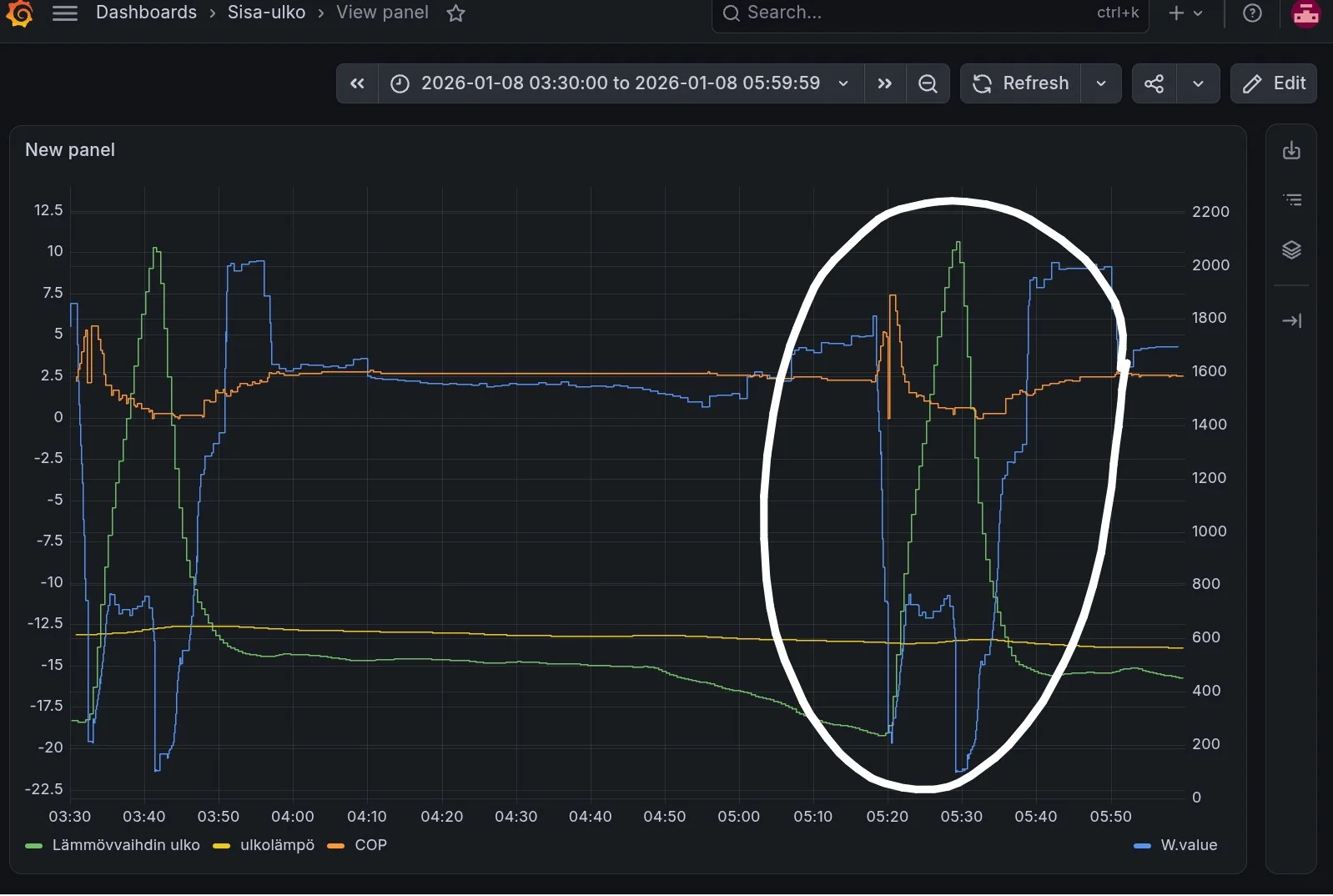

omat testitulokset tässä postauksessa (tehomittauksiin käytetty Aeotecin z-wave -pohjaista Home Energy Meter -laitetta)

Tämä ei varmaankaan vastaa hyötysuhdekysymykseen, mutta mainitsen muutamia muita kokemiani hyötyjä:
Sulatuksen tunnistus ja tehoryntäyksen esto.
Tavoitelämpötilan pörssisähköohjaus.
Katkokäynnin vähentyminen.
Ohjaukseen vaikuttavan lämpötilan mittaaminen kauempaa huoneistosta ja tarveohjauksen automaattinen säätö (Faikout).
Ilpin pyynnin manuaalisen säätämistarpeen loppuminen ulkolämpötilan muutoksien vuoksi.
No niin, ihan sellainen kysymys tuli mieleen, joka lienee ihan hyvä kysäistä tässä pääketjussa, koska koskee kaikki lisäohjauksia. Eli millaiset hyötysuhteet olette saavuttaneet noilla HA-ohjauksillanne? Teillähän on niin paljon sitä dataa, että löytynee sieltä verrattuna vakio-ohjaukseen.
Tuo onkin vaikeampi kysymys... On suhteellisen helppo arvioida pumpun COPia lämmitysvaiheen aikana, mutta mikä on kokonais_COP kun huomoidaan myös sulatukset. Eli miten arvioida kuinka paljon energia hukataan ulos sulatusvaiheen aikana. Oheisessa kuvassa Pana HZ25 dataa (ulkona melko optimaalinen kuiva -12C pakkasilma).
Lämmitysvaiheen aikana pumppu on ottanut tehoa 1.5h * 1500W = 2250 Wh ja 2.4 COPilla tuottanut n. 5400 Wh. Sulatusvaiheessa pumppu on ottanut tehoa noin 100 Wh joten tuo huomioiden COP on noin 2.3. Tuosta laskelmasta puuttuu kokonaan se energia mitä pumppu ottaa sisäyksiköstä ja sen kautta sisäilmasta., veikkasin että se tiputtaa koppia vielä muutaman kymmenyksen.
Oma uskomukseni on että lisäsäädöillä saadaan kokonais-COPia parannettua vähentämällä minimoimalla sulatusjaksojen määrä kuitenkin niin että lämmitysjaksojen COP ei tästä kärsi.

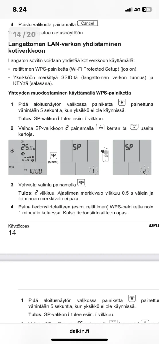

No, nyt kun valitsen Onectasta oman mallini eli mielestäni M/N model niin en saa laitetta verkkoon. Kun yritän Onectan ohjeita soveltaa niin kun pyydetään painamaan ”Mode” nappi pohjaan jotta ”SP” alkaisi vilkkua kaukosäätimellä mutta ei tapahdu mikään… mikä vois olla ongelma?
… tuli vielä mieleen, että reitittimeen tuli lisää vauhtia, en huomannut kysyä onko joku 5 ghz versio, eikö tuo siis enää toimi Daikinin kanssa?
Toinen homma… ehkä oon tyhmä mutta en mä sitä ”SP” saa näkymään kaukosäätimen näytöllä. VMP! 😄
Eikös se SP tule siitä tehostus painikkeesta 5s painamalla? Se missä se ukon kuva kädet ylhäällä.
Kiitos, tota mun pitää kokeilla. Siinä Onectan oppaassa puhelimessa ei tuota pyydetty painamaan, taisi olla "Select" tai "Mode" mikä saa vaan ne eri toiminnat kiertämään siinä näytöllä...

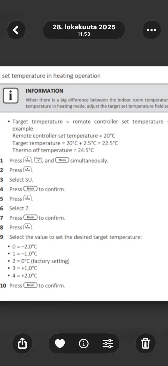

Oma P40 on ilman lisäautomaatiota ja epätieteellisten tutkimukseni perusteella lämmityksen offset (kaukosäätimestä valikko SU 7) vaikuttaa pumpun toimintaan radikaalisti. Jos offset on suurin eli 4 niin pumppu kyllä pysähtyy kun lämpötila (päivisin) nousee. Tämä johtuu siitä, että pyynnin ja tavoitelämpötilan välinen ero menee riittävän suureksi (lienee 4 astetta). Sitten kun ollaan ulkoilman suhteen sulatuslämpötiloissa niin pumppu tulee hulluksi ja ryntää sulatuksen jälkeen koville tehoille ottaakseen ison mittauseron nopeasti kiinni. Niinpä olen ajellut offsetillä 0 jolloin pumppu toimii rauhallisesti mutta ei koskaan pysähdy muuta kuin pysäyttämällä käsin tai ajastimella. Viime viikolla oli joitakin sulatuksia ja ne näyttivät toimivan hyvin ilman mitään tehonrajoituksia, sulatus 2-3 tunnin välein ja reilu 10 minuuttia per sulatusjakso eikä ryntäilyä. Puhallus 4/5, kolmosella sekoili. Vaatii kuitenkin vielä lisää dataa kunhan talvi oikeasti tulee.
