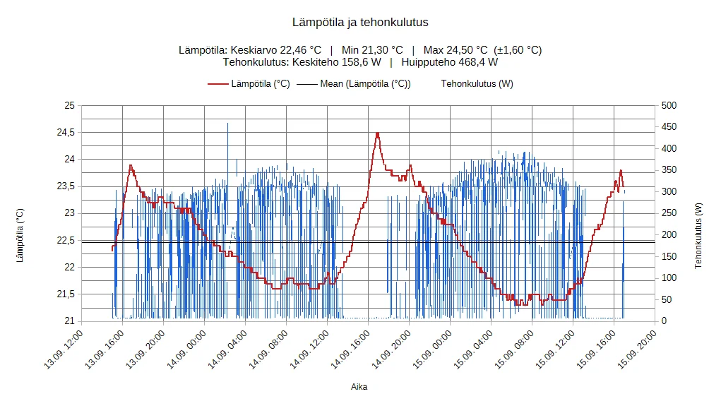

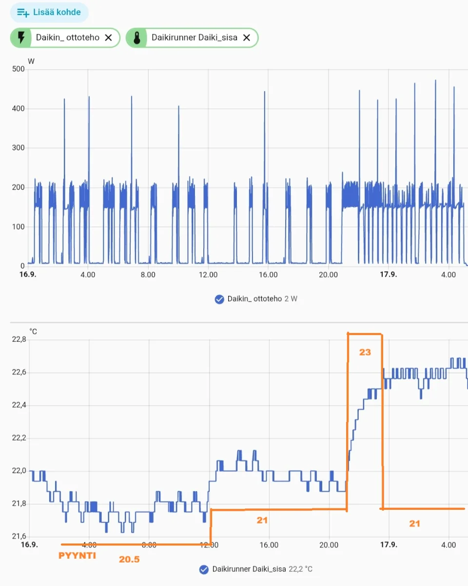

Tässä 24h otanta automaation hoitamana. Tavoite 21

@Luukku , oliko tuo viesti mulle? Jos oli tai ei, niin vastaanpa kuitenkin.
Toki ajastus on olemassa, ja oli käytössä koko viime talven, MUTTA tätä ei kannata hyväksyä. Pumpun pitää pystyä pitämään lämpötila edes yhden asteen sisällä. Kuten Luukun HA:n käskyttämänä on nähtävillä, rauta pystyy siihen ihan varmasti. Ongelmatiikkaa on ainakin kaksi asiaa:
  1. Liian suuri eroalue, eli hystereesi --> lämpötila pääsee nousemaan ja laskemaan liikaa, ennen kuin tehoa nostetaan tai lasketaan riittävästi
  2. Talvinen hyökkäily sulatuksen jälkeen --> pitäisi kiihdyttää tasaisesti sulatussyklin jälkeen --> vältettäisiin tarpeetonta sulatusrallia
Juu eli mittaillaan täällä edelleen, nyt ip laitetaan pyyntiä 23,5:een, saapa nähdä, mitä tapahtuu päivälämpötiloille! Ehkä seurallaan taas se 3-4 päivää ja sitten vielä automaattitilaan ja katellaan sitä.

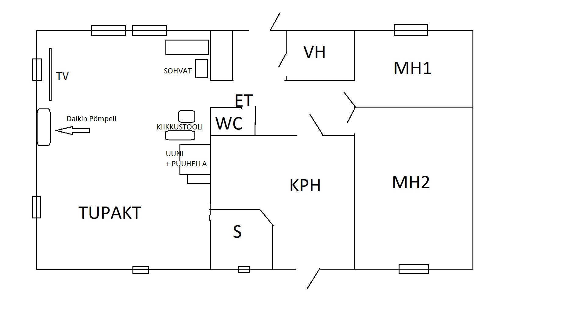

@Koelli , no tuossa olisi äkäisesti sutaistu vedos, mittakaava ja mittasuhteet on päin-p...väärin, mutta tilat suunnilleen ehkä hahmottuu. Eli sisäpömpeli on avarimmassa mahdollisessa paikassa. Kuvasta myös puuttuu esim. sisäkuisti ylhäällä, kun painteroidessani huomasin vasta lopuksi, etten ollut "muistanut" piirtää sitä. Eli olisi pumppu haluttu tuonne ylös sisäkuistin välioven päälle, mutta eihän siinä ollut tälle Daikinin sisäyksikölle tarpeeksi tilaa, mutta joku muu merkkinen olisi varmaan mennyt sinne. Luulen, että yksi ongelman, mutta vain yksi, osa on se, että kun jäähdytys-/automaattitilassa puhalluksen huomaa herkästi, koska se tulee käytännössä suoraan alle 5 metrin etäisyydellä istuvien ihmisten päälle. Mutta kyllä se tuo lämpötilan vaihtelu kuitenkin on se suurin syy. Liian suuri hystereesi.
Näytä liitetiedosto 117518

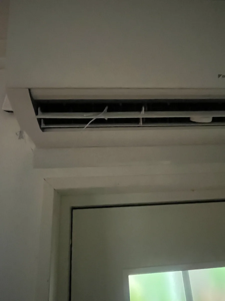

Melko normaalinoloinen tila tuo. Puhuit, että sinulla on ollut ulkoinen lämpötila-anturi Daikinissa. Oletko siis jatkanut sisäyksikön huonelämpötila-anturia?
Pumpun säätämisen kannalta olisi hyvä olla joku anturi puhallusaukossa, itsellä Ruuvi-tag ja lisäksi tuommoinen tanko-anturi joka lähettää lukemat langattomasti pikkunäyttöön olohuoneen pöydälle. Taisi olla Puuilossa vesilämpömittarin nimellä. Ruuvissa on se hyvä puoli että näkee trendeistä historian vaikka viikon päähän.
Jep kokeilin toisella samanlaisella anturilla, johon tein johtojatkokset.

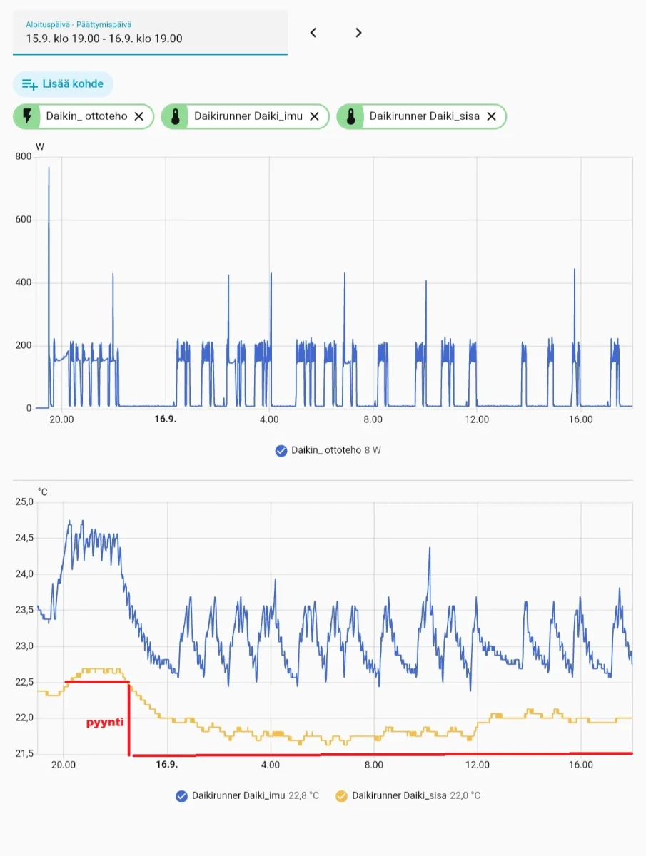

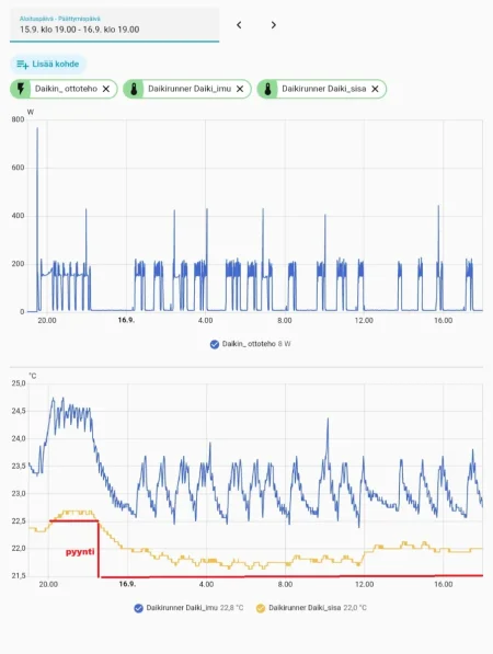

Minulla Perfera 30 osalta lämmityskausi alkoi eilen. Ulkona reilu 10 astetta, Demand Contol 40%, alussa pyynti 22,5 sitten 21,5.
Imulämpöanturi sisäyksikön imuaukossa, sisäanturi kauempana sisäyksiköstä.
Näissä olosuhteissa toimii mielestäni hyvin noilla säädöillä. Kun ilmat viilenevät täytyy alkaa värkätä HA/Faikout-viritelmää pitämään Demand-sopivana.

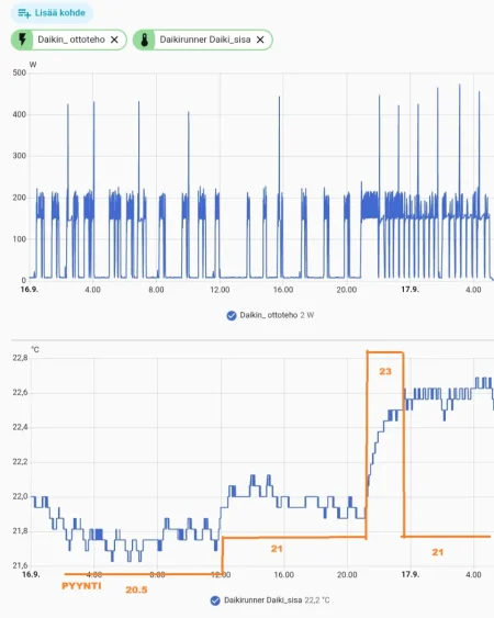

EDIT: lisätty kuva jossa näkyy myös Daikin oman sisälämpöanturin lukema

Oletko miettinyt, että jos laittaisit sen ulkoisen anturin massaan. Tuo toimisi nopeuden lämpötilamuutosten tasaajana.
Panan sisäyksikössä on tehty kokeiluja laittaa sisäyksikön anturi massan sisään. Muistaakseni tuo ei vähentänyt katkokäyntiä /tehoryntäilyä.
Katkokäynti on väistämätöntä jossakin vaiheessa. Siinä välissä on kuitenkin paljon mahdollisuuksia, esim. tässä Daikinissa ajaa 40 prosentista ylöspäin. Oliko niin, että minimi ottoteho oli luokkaa 150-200 W? Tämä näyttää ajelevan vähintää n. 300 watin tehoilla.

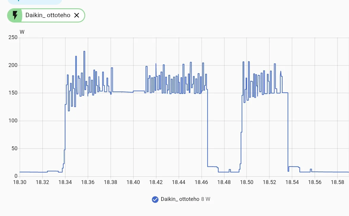

Minulla Shelly PM näyttää minimiottotehoksi 150W.

Erikoista. Jos laite mittaa sisälämpötilan muuttumattomana, eikö olisi loogista, että ottoteho pysyy kutakuinkin samana?
Vuosia sitten FD35 rauhoittui täydelliseksi laitteeksi, kun sain sen anturin betoniseinän sisään. Eikä ryntäillyt.

Puhalluslämpötila mittaus olis nyt hyvä. Tuossa käppyrässä minkä aikaisemmin laitoit niin siinä missä lämpötila lähtee nousuun niin ottotehot on aika pieniä, muutamia kymmeniä watteja.
Näyttäis, että ei se Daikin sitä ylilämpöä sinne tee.
Katsoin tuon käpyrän aikajanaa tarkemmin. Lämpötila kohosi aina iltapäivällä, samalla myös katkokäynti loppui. Varmaakin päivällä aurinko lämmitti.
Daikin on hyvä rauta, mutta sen softa on järkyttävän huono.
Tuo on kyllä totta. Nyt, kun automaatio sammuttaa pumpun tavoitelämpötilan saavutettuaan niin käyttömukavuus on aivan toista, kuin on/off koneella aikoinaan. Invertterillä on tietysti omat etunsa, mutta eniten häiritsee invertterissä se katkokäynti ja viileä puhallus, kun lämmöntarve on pientä. Näin plussakeleillä vois olla ohjauksessa valittavana yksi mode lisää "on/off". Nyt yölläkin pumppu on käynyt syklillä 30min on ja 60min off.

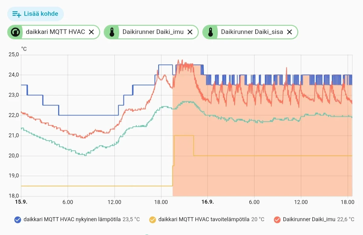

Testailin hieman oman Perferan katkokäyntiä. Alussa näytti siltä että toimii tyylikkäästi mutta kun testasin askelvastastetta nostamalla tunniksi pyynttilämmön 23 asteeseen ja sen jälkeen palauttamalla takasin 21 asetteen pumppu jäi selvästi ylilämmittämään,, ikäänkuin se ei olisi lainkaan huomannut pyynnin pienentämistä. Eli säätöalgoritmin on huono, korkeampi pyynti nostaa sisäyksikön lämpötilaa ja mahdollisesti tuo ajaa säädön pysyvämmin harhaan. Liitteessä kuva tilanteesta.
Täytyy kopioda Panassa käyttämäni HA:n katkokäynnin estosovellus Perferaan ja katsoa kuinka hyvin se toimii siinä ympäristössä.

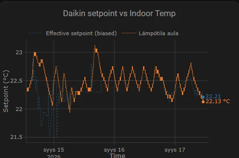

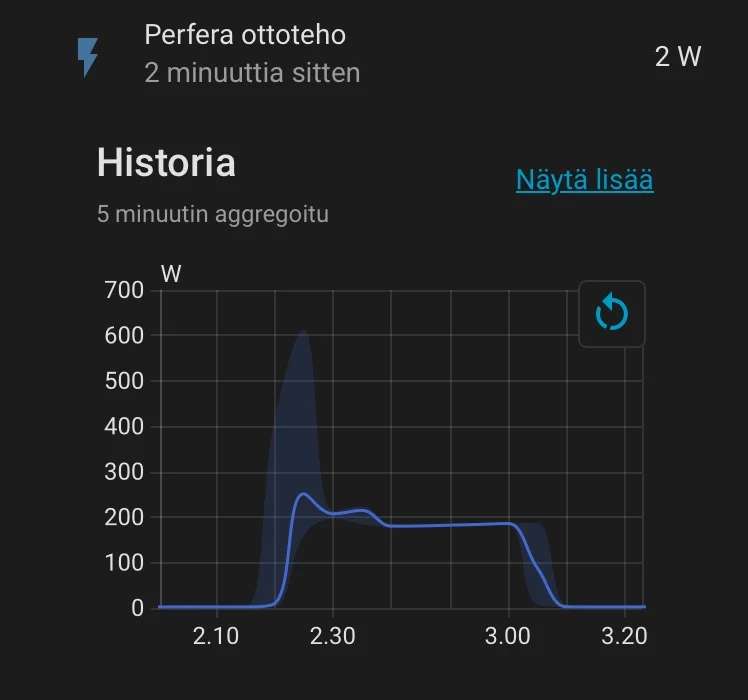

Toteutin Panassa käyttämäni katkokäyntiohjauksen Daikinissa tekemällä kaksi HA-automaatiota.
* pumpun mentyä katkolla laitetaan pumppu OFF ja sisälämpötila muistiin
* sisälämmön laskettua katkohetkestä 0,7C kytketään pumppu ON.
Tuolla tavoin toteutettuna katkokäyntiin liittyviä lampötilarajoja ei tarvitse erikseen määritellä. Myös pumpun kompressorin pysähtyminen tapahtuu pumpun ohjaamana (jos pumpun oman logiikka on hyvin suunniteltu, OFF-tilaan ei mennä jos sulatusvaihe on menossa):.

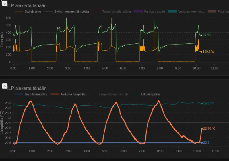

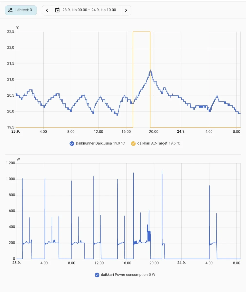

Alla parin vuorokauden toimita. Demand control 40%. Askelvastetestissä muutin pyyntiä 19.5 -> 22.5 -> 19.5. Kuvasta näkyy että kun pyyntilämpöa alennetaan tapahtuu muutama ylimääräinen lämmitysjakso ennenkuin siusälämpö on tavoitetasossa.

Aamulla sulatteli P40 ensimmäisen kerran tänä syksynä. Miten se olikaan, pidentävätkö tehorajoitukset kuten DC, ECONO ja HUY sulatusaikaa? Meni miltei 20 min. sulatuksen alkamisesta ennenkuin SY alkoi puskemaan lämmintä asetetulla 4/5 puhallinnopeudella.
Asetuksista riippumatta Stylish N käyttää lähes aina tuon saman vajaa 20 min sulatukseen. Muuten ei ole ollut moittimista.
Jep jep, liekö sitten vika vai ominaisuus. Eipä siinä mutta marras-joulukuun loskakeleissä meillä homma eskaloituu kun sulatukset tapahtuu 40 min välein😩
