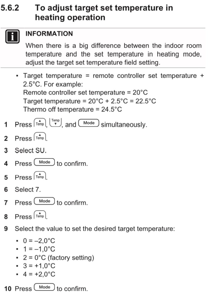

Koska sisäyksikkö on yleensä katon rajassa, mitattu sisälämpötila on korkeampi kuin alempana. Pumput siis pyrkivät lämpötilaan joka on muutaman asteen pyyntiä korkeampi, siis siellä katonrajassa.
Minulla on Perfera 30 ja 4 astetta on siinäkin se ero pyynnin ja katonrajasta mitatun lämpötilan välillä.
Edit: tuota offsettia voi tarvittaessa säätää huoltomanuaalissa kerrotulla tavalla.
