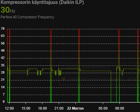

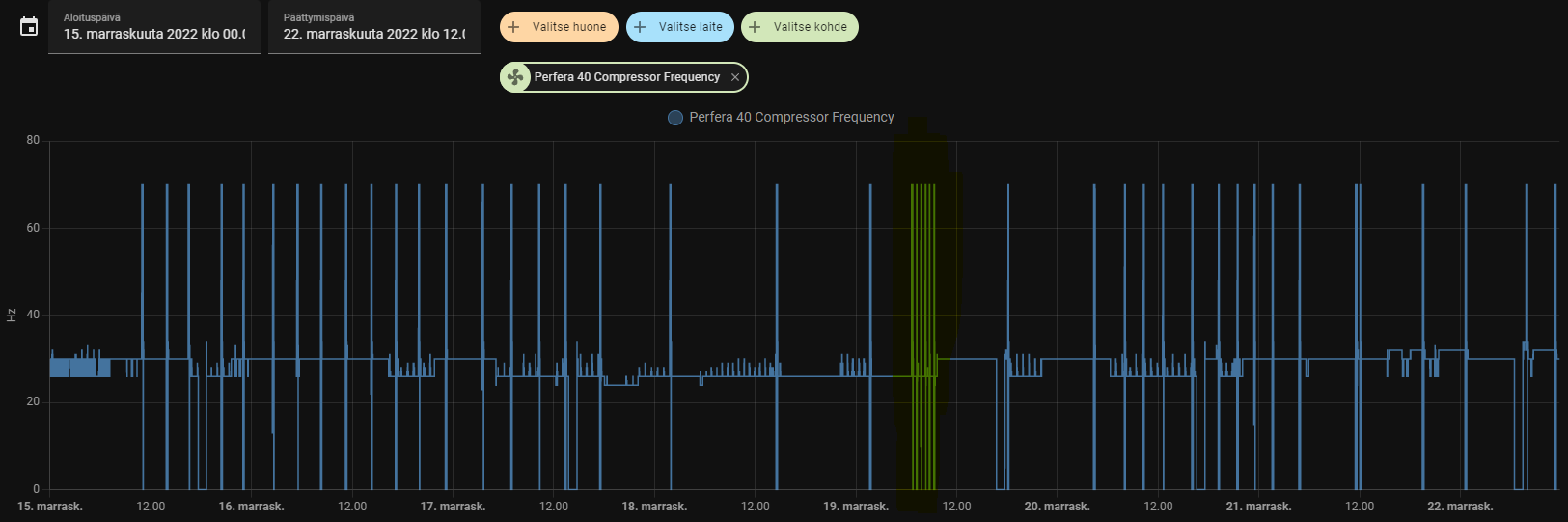

Perferaa vaivaa Daikinin tunnistama softabugi juurikin nollan tienoilla. Itselle tuli asentaja tekemään vuosi (vai pari) sitten päivityksen, mutta veikkaan, että asentaja sössi tuon päivityksen, eikä todellisuudessa pumpussa ole tuota uutta softaa sisällä.
Samanlaisia ongelmia, olkootkin, että saan kyllä pumpun "ulos" tuosta sulatus-loopista. Viime kerralla auttoi, kun tarveohjausta korotti hieman.

Jos on H-mallin Perfera niin tietoa kompressorin käyntitaajuudesta, mistä asia olisi helpoimmin seurattavissa, ei valitettavasti saa.
Mutta tähänkin H-mallinkin saa yhdistettyä Home Assistanttiin epävirallisella integraatiolla ja sisälämpötilan notkahduksista voi auttavasti päätellä sulasusvälejä. Kirjottelin kokemuksia tuossa alkuvuonna.
