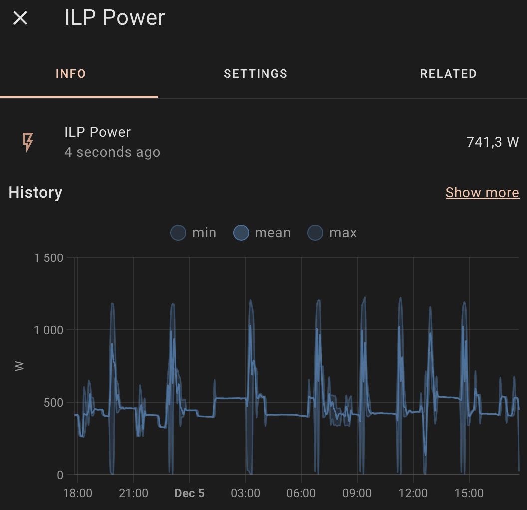

Daikin Perfera H 30 vaikuttaisi tehojen perusteella sulattelevan n. 9 kertaa vuorokaudessa. Onko normaalia?
Pyynti ollut 22.5C-23.5C. Ulkolämpötila -5C..-2C.
En toki ole joka kerta laitteen vieressä ollut kokeilemassa puhaltaako kylmää, mutta yleensä tuon 1kW piikin aikana on näin ollut.

Saattaa hyvinkin olla tarpeellisia sulatuksia, riippuu tietysti siitä, minkä verran kone tekee töitä.

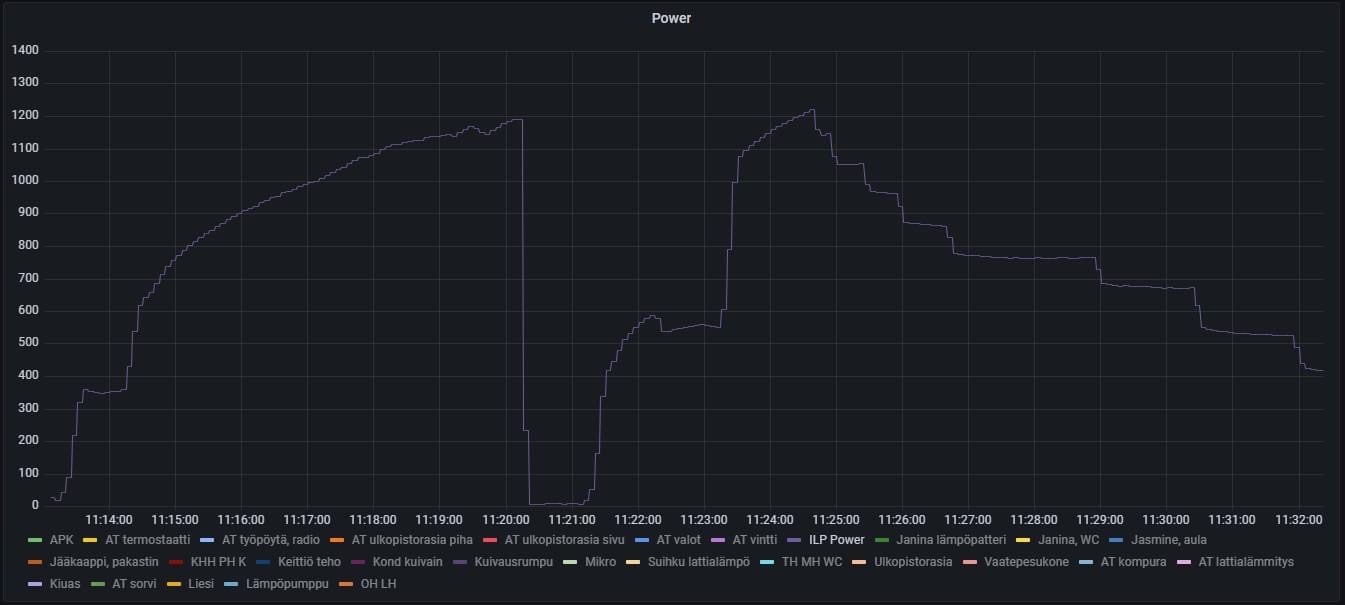

Saatko tuosta määritettyä kuinka kauan ja millä keskiteholla sulattelee? Yritän ottaa huomioon COP-laskelmissa, mutta en pääse kiinni kuin sulatuksen ajan huipputehoon eli puuttumaan jää sulatusten määrä vuorokaudessa ja kauanko kukin sulatus kestää.
lauka
Kyllä saan.
Tässä sulatus alkaa 11:13, lämpöä alkaa tulemaan seuraavan kerran noin klo 11:23. Sulatukseen kului energiaa 103 Wh.
Nykyisellä -5 asteen pakkasella sulatuksien määrä on pysynyt miltei samana, 8 sulatusta vuorokaudessa.

Samaan määrään suurinpiirtein olen päässyt itse, -5 astetta ja kolmen tunnin vetoja ennen sulatusta. Mitsun jälkeen tuntuu huikealta suoritukselta .
