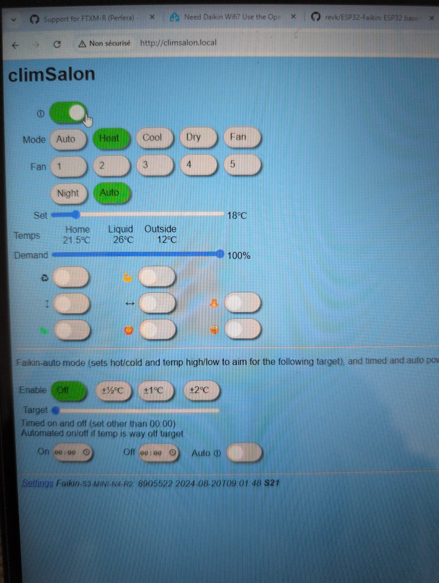

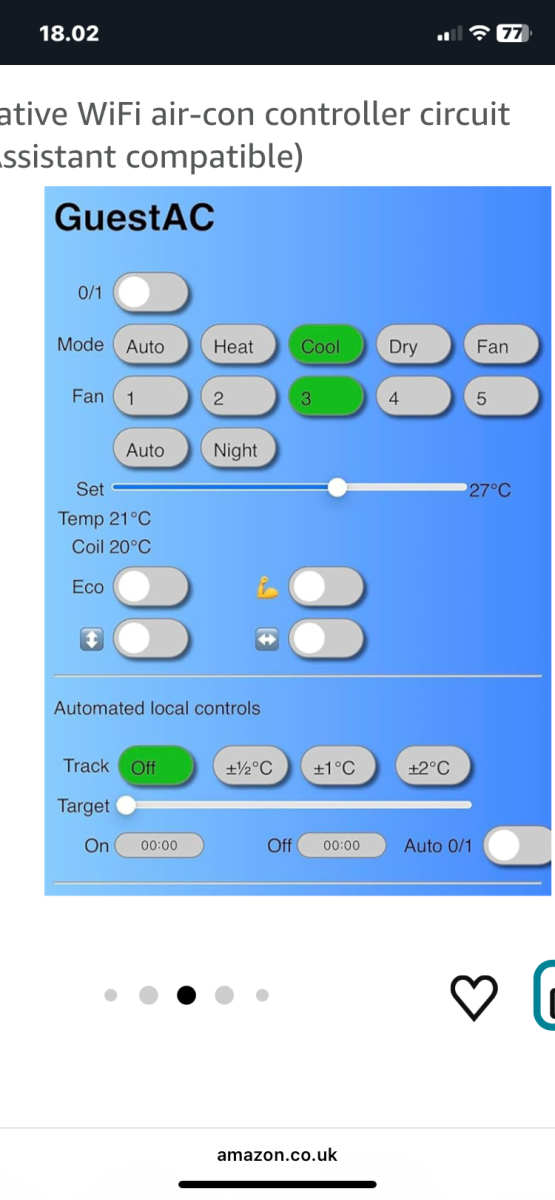

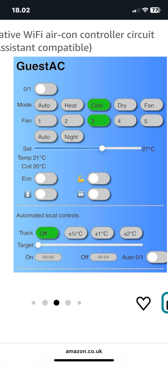

Mitäs varten näissä Faikouteissa on kahdenlaisia "hallintapaneeleita". Toisessa näkyy demand controlin säädin ja toisessa ei näy?

Täällä näitä sopivuuksia.
Jep, mutta kun niitä kaivelee, niin tulee entistä hullumaksi. Ei sieltä löydy täydellistä dataa. Minun Comfora koodia ei ole ollenkaan, ja Styliksenkin tapaus on jokseenkin vaikeaselkoinen. Molemmat ovat nyt selviä, siinä että mitä tarvitaan, mutta kun löytäisi halvalla kaapelit. Tuntuu niin uunolta tilata jostain australiasta 25€ kaapeleita, kun oikeasti ne maksaa sen pari euroa.

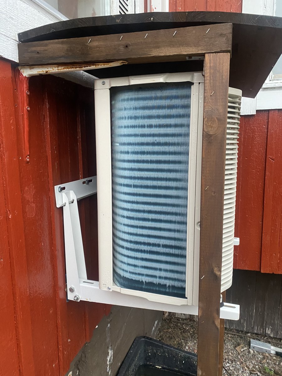

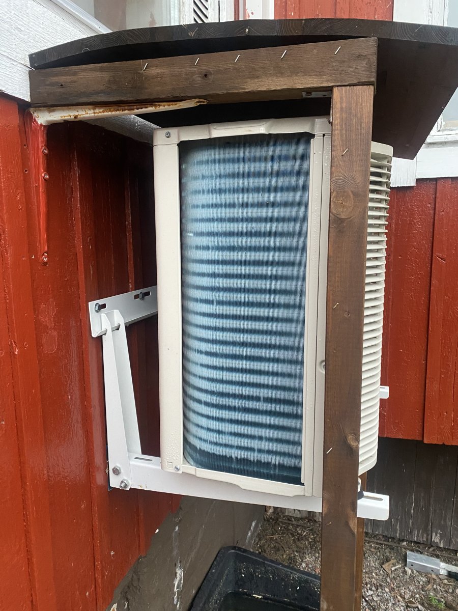

Jostain olin lukevinani että jos ulkoyksikköön huurtuu ensin raidat voi olla kyse kylmäainevajauksesta, onkohan faktaa vai fiktiota? Kyseessä P40.

Eiköhän tuo ole normaalia? Kylmä-Kallet osaa vastata tieteellisemmin. Olikohan jotenkin niin, että yksi kohta jää sulaksi tai jäätyy pahemmin, jos aineet vähissä?

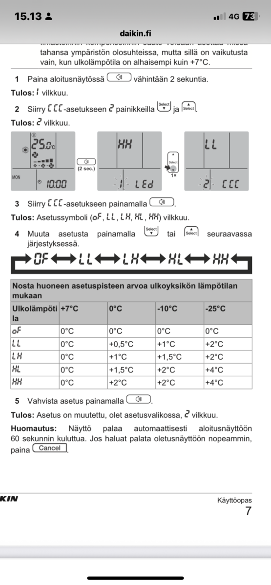

Kyllä Onectan lisätoiminnoista löytyy ”automaattinen” asetuslämpötilan nosto ulkolämpötilan mukaan, en ole vielä päässyt selville miten hyvin toimii.
