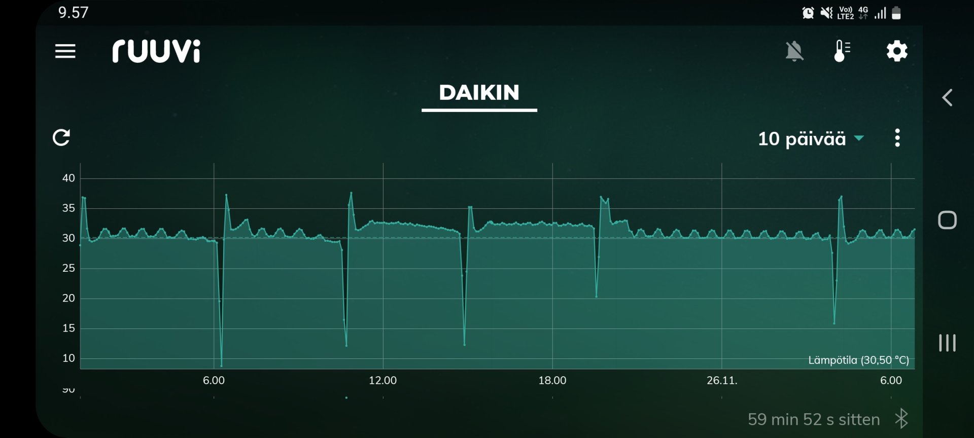

Kokeilinpa teipata vaahtomuoviletkun pätkän ulkoyksikön lämpötila-anturin päälle... katsotaan onko vaikutusta tuulisilla keleillä tuohon tihenevään sulatteluun...J8 jumpperi myös katkaistu viime keväänä.

Joo eilisessä myräkässä oli Perfera h30 aikamoisessa sulatuskierteessä.
Sattu just sivutuuli tohon välikköön,pitänee jotain suojaa väsätä.
