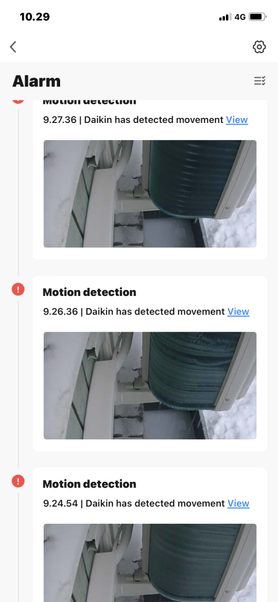

Laitoin kameran kuvaamaan ulkoyksikköä, hyvällä tuurilla liiketunnistin ilmoittaa sulatuksen, kun lumisateestakin hälyttää herkimmällä asetuksella. Saapas nähdä kuinka äijän käy. Näkee ainakin paljun täyttöasteen. :)

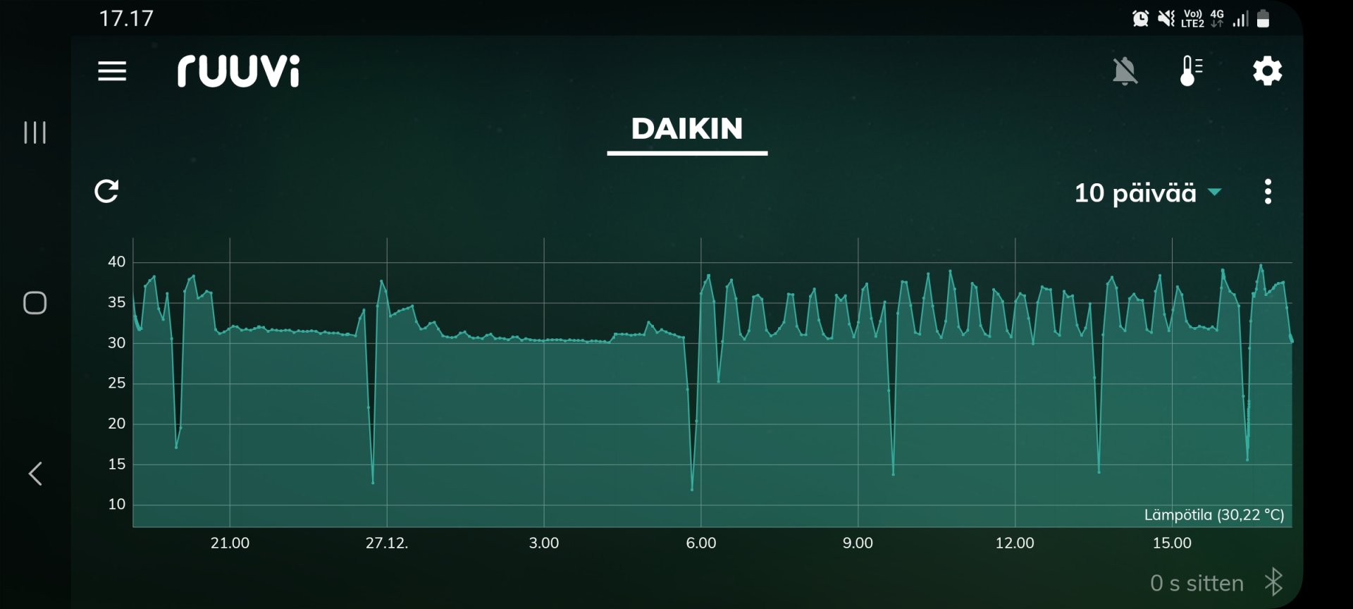

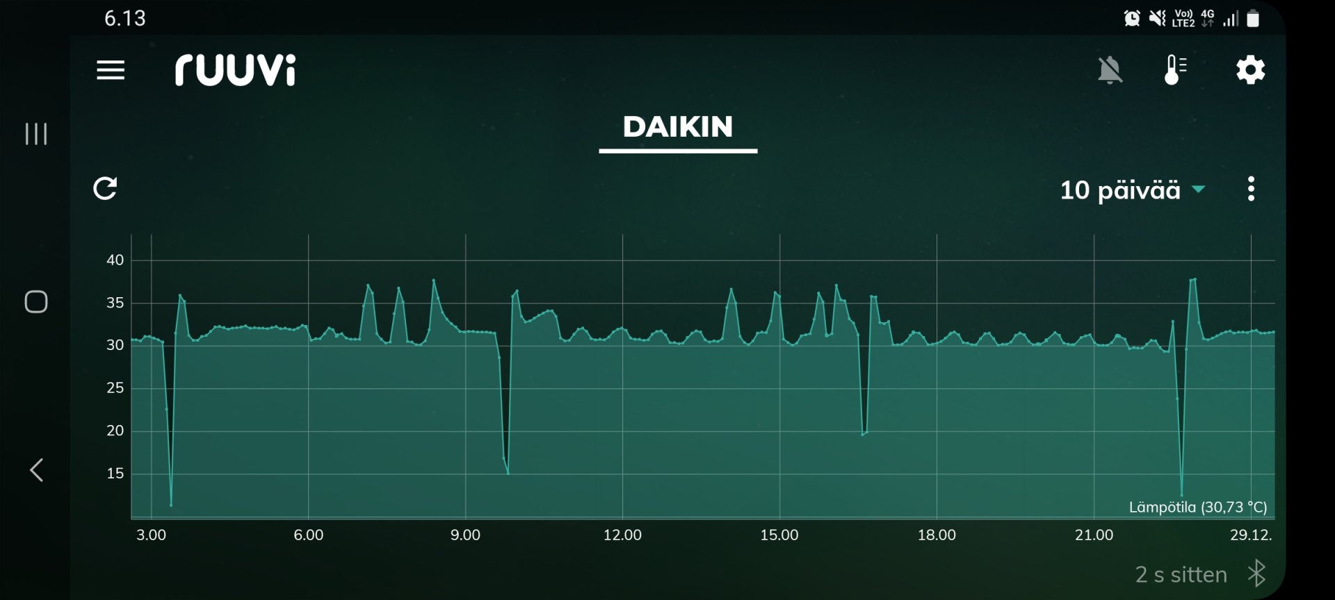

No jaa eikai siihen muuta kuin joku levy koneen sivulle riippuen kummalta puolen puhaltelee. Täytyy itsekin vielä jatkojalostaa tuota hommaa. Tänään taas mennyt nätisti yhden sulatuksen taktiikalla paitsi tuossa aamukuuden aikaa on tehnyt tuplasulatuksen. Taitanu olla vaa niin umpitukossa 6 tunnin lämmitysjakson jälkeen. Mulla asetuksena:20 pyynti ja auto puhallus.
Luukku
No jaa eikai siihen muuta kuin joku levy koneen sivulle riippuen kummalta puolen puhaltelee. Täytyy itsekin vielä jatkojalostaa tuota hommaa. Tänään taas mennyt nätisti yhden sulatuksen taktiikalla paitsi tuossa aamukuuden aikaa on tehnyt tuplasulatuksen. Taitanu olla vaa niin umpitukossa 6 tunnin lämmitysjakson jälkeen. Mulla asetuksena:20 pyynti ja auto puhallus.katso liitettä 83385
Tommonen ruuvihan se pitäis olla. Tallentaako toi koko päivän ja sit BT:lla voi katsoa?
Jukka 95
Mul on vaan tuo ruuvin sovellus ja siihen saa sitten ladattua 10 päivän tiedot näkyviin bluetootilla. Niit taitaa ol kaikenäkösii muitakin dataloggereita myynnissä.
Toimii se näköjään! :)

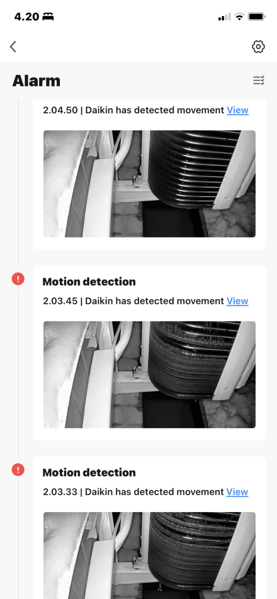

Päivällä näkee myös jään määrän paljussa:)

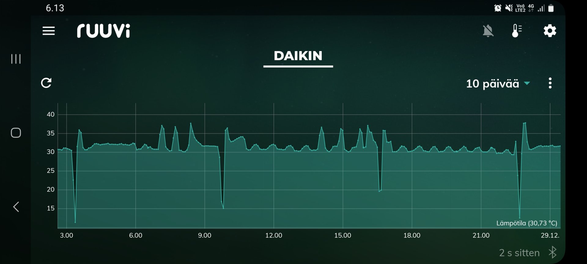

Tuo Daikinin sulatusvesien ratkaisu on parhaimmasta päästä ellei paras. Saisi yleistyä muihinkin pumppumerkkeihin. Vielä kun sulatuslogiikka olisi timanttisen tarkka sulattamaan vain tarpeeseen, tuostahan on tässäkin ketjussa monta mielipidettä ollut
Taitaa tuo Daikinin sulatuslogiikkakin olla yksi parhaista,mutta tuota ASAP sulatusta ei välttämättä olisi tarvinnut siihen ohjelmoida,no ei pääse ainakaan pumppu jäätymään:). Eilenkin pumppu meni 6 tunnin sulatusväleillä pikkupakkasella.
Jukka 95
Oliko minkälainen ilmankosteus? Täällä ollu kosteus yli 90%. Ja minkälaisilla asetuksilla ajat?
Olisko ollut noin 75-90% jaksojen aikana. Pyyntilämpö 20 astetta ja automaattipuhallus. Mulla tuo varaava takka vähän keventää pumpun kuormaa. Kyllä sen huomaa kun kosteus% on 90-100 niin sulattelee useammin noin 2-4 tunnin välein sitten.

Mihin paikkaan laitoit Ruuvin anturin ? Voisin itsekin kokeilla kerätä dataa sulatuksista vaikka tammi-helmikuu ajan. Meillä ajetaan pumppua aika isolla teholla koko ajan (pyyntö 24-2:cool: riippuen kelistä. Sais vähän dataa siitä miten usein sulattelee kun joutuu lämmittämään paljon koko ajan.

No mää lykkäsin sen tägin ton sisäyksikö syövereihin samal kun se pestiin tos syksyllä. Jätin kannenkin viel pois jos reagois sulatuksii vähä voimakkaammin. En tiä onko sil jotain vaikutusta. Joku semmonen loggeri mis olis ulkoinen lämpötila anturi vois ol helpompi logittaa:hmm:

”Daikamera” alkoi hälyttään usein, kun keli meni plussalle ja vettä tippuu kokoajan. No ei hätää, kameran sovelluksessa mahdollista luoda automaattitoiminto, kun lämpötila laskee alle nollan niin hälytykset aktivoituu. :)
