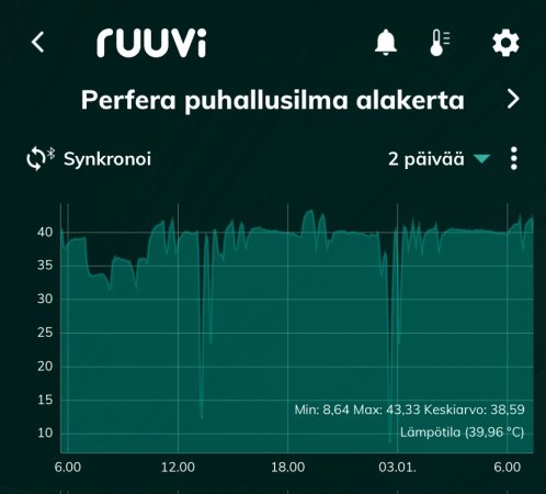

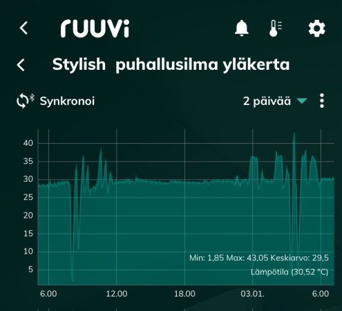

Tuplia tuntuisi Stylish vetävän ainakin välillä, ehkä parin tunnin välein sulatus. Vaikea tietää varmasti kun vain korvat (ja silmät, näkyy hyvin erkkeristä) havainnointiin. Eka sulatus kyllä näyttäisi tarpeeseen tulevan kennosta päätellen. Hyvin on jaksanut lämmittää.

Täällä sama tilanne -23. Perfera sulattanut viimeksi klo 13 ja Stylish klo 9. Nyt on kello 23 :) lämpöä tuntuu tulevan hyvin, pienensin just pyynnin 22,5:stä 22:en.

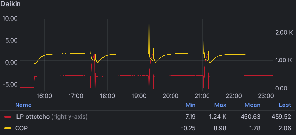

Täällä teki aika tasaista jälkeä, 50% tarveohjauksella koti-COP kakkosen pinnassa (ulkona -22C) ja sulatteli puolentoista tunnin välein. Ulkona tuntui käyvän aika kova viima välillä, olen kyllä suojannut avoimen sivun pleksillä, mutta joku vaikutus sillä melko varmasti näillä pakkasilla on.
Pitää varmaan ajella -20C hemmotestikin tässä jonain päivänä kun olosuhteet on nyt hyvin otolliset. Näillä asetuksilla puhaltelee 28-29C ilmaa, imuilma vajaat 24 astetta.
