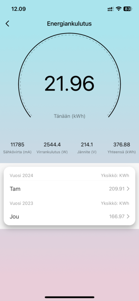

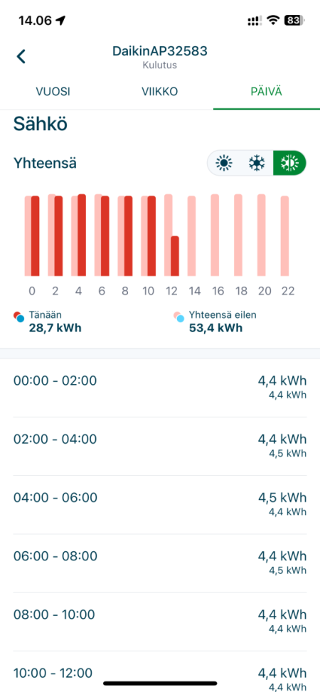

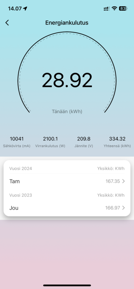

Meillä Onectan mukaan maksimi ottoteho noin 1100 - 1200 W koska kahden tunnin energiankulutus luokkaa 2-2,2 kWh. En ole tuota suurempia tehoja saanut irti vaikka pyyntö välillä ollut 28 astettakin.
Paljonkohan tuo oikeasti kuluttaa
Onecta ja Nediksen rasia näyttävät tosi samoja lukemia tälle päivälle, joten ei toi kyllä kaukana totuudesta ole. Koko ajan vedettu urku auki.

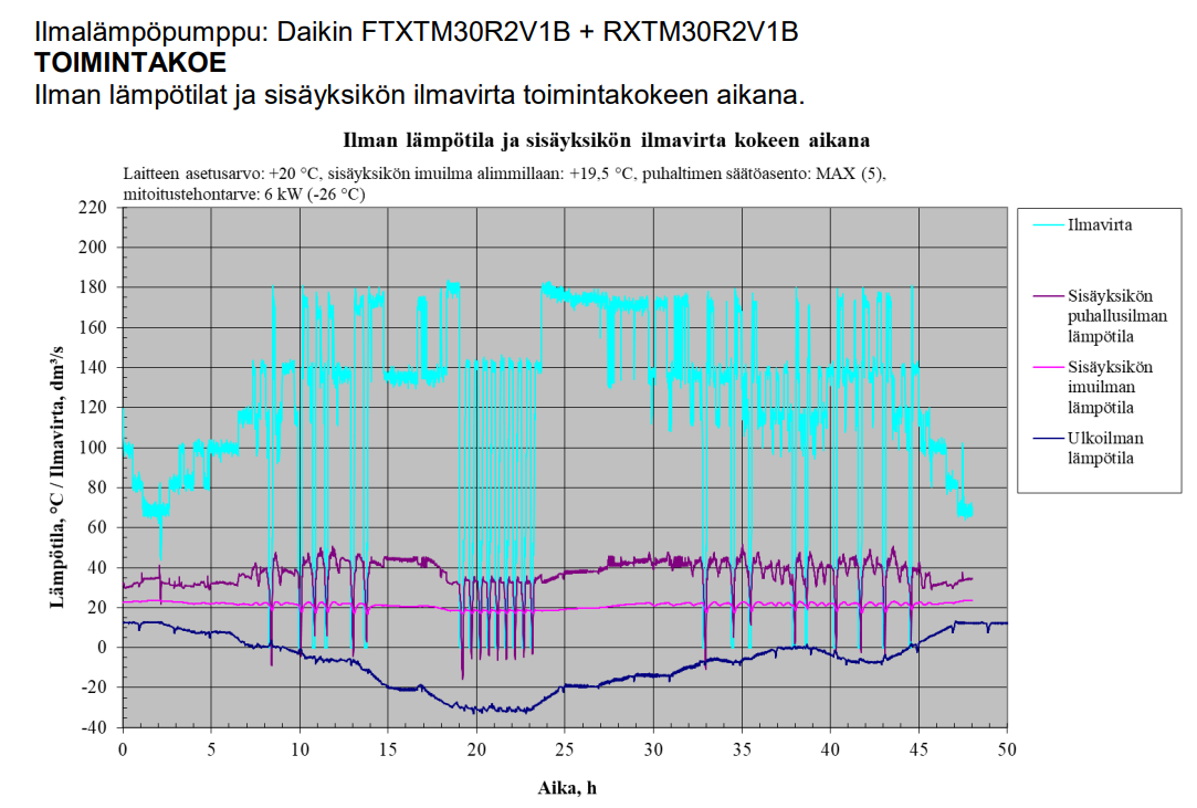

Oon ollut varttia vaille ostohousut jalassa Nepura Perfera 40:lle.
Mutta tuo VTT:n testi ei mairittele lainkaan Daikinia, vaikkakin kyseessä taitaa olla Perfera H malli...
Lämpötehoahan tuosta saa kivasti, mutta voiko olla todella noin huono coppi esim. vs mitsu RW..?

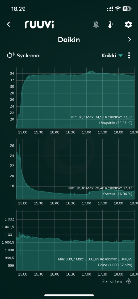

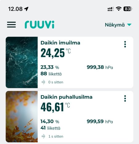

Ei taida olla pumppu täällä ihan voimissaan. Sain nyt Ruuvitagit paikalle ja tässä imu - ja puhalluslämmöt.
Ulkona Daikinin mielestä -18,6, ulkolämpömittarin mukaan samalla puolella taloa -17,5 eli aika kohdallaan. Pyynti maksimissaan ja puhallus täysillä. Puhaltaa siis kaiken mitä irti saa. Imu - ja puhalluslämpöjen ero 11 astetta ja kone imee verkosta koko ajan 2.1 kW.
Sulatusvälit korvakuulolla pitkiä (kohtahan ruuvit sen todellisen välin kertoo) ja kenno sulatuksen jälkeen aivan kuiva, onko ajatuksia?
Ulkona Daikinin mielestä -18,6, ulkolämpömittarin mukaan samalla puolella taloa -17,5 eli aika kohdallaan. Pyynti maksimissaan ja puhallus täysillä. Puhaltaa siis kaiken mitä irti saa. Imu - ja puhalluslämpöjen ero 11 astetta ja kone imee verkosta koko ajan 2.1 kWh.
Huomioi että mitä kovemmalla sulla on puhallus sitä pienempi on imuilman ja ulos tulevan ilman lämpötilaero.

Mutta vai maksimi tosiaan 12.2m3/min eli 732m3/h ja Panan "tieto" että muka puhaltaisi 1228m3/h...jepjep.
PS Sain omilla kaavoillani COP 1.30 noilla luvuilla 12.2, 11 ja 2100W eli tarpeeksi oikein on kaavat

Ei ole vielä sulattanut seuranta-aikana, sain vasta tänään Ruuvitagit kotiin ja heti paikkaansa tuossa n. 14:30.
Mutta en usko että paranee koska nyt monta päivää vedetty ihan lusikka pohjassa eikä missään kohtaa ole kämpässä lämmöt nousseet kummemmin, paitsi hiukan takan avustamana.

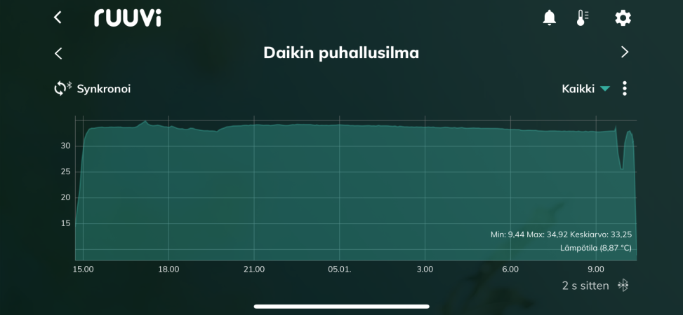

Edit, nyt 4 tunnin keskiarvot: imu 23,78, puhallus 33,14. Ottoteho koko päivän keskiarvo 2066 W.
Edit2. Pumppu on siis Perfera 30 H, asennettu 2020.

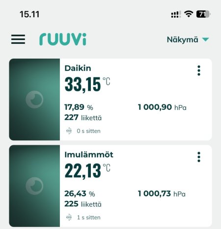

Tässä 5 vuotta vanhan perfera 30 imu ja puhalluslämmöt. Voimakas tila päällä. Ulkona -21,6 astetta.

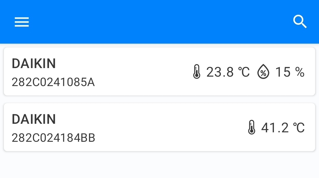

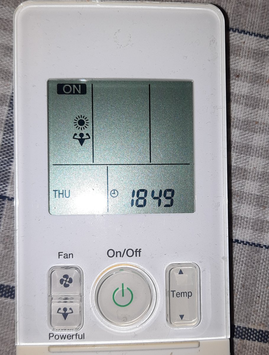

Nyt tuo testi on edelleen käynnissä. Perfera 40 ja tarveohjaus 80%, pyynti 25 ja puhallus 4/5. On varmaan sulattanut,mutta välillä 17-22 ei ole sulattanut ! Ulkoyksikkö on niin kuurassa, että en ole runsaan vuoden aikana nähnyt.
Onko tuossa jokin manuaalinen sulatus tehtävä ? Päivällä kun uunit kylmenivät, laski sisälämpötila, mutta ei kovin pahasti.

Mistä tämä mystinen VTT:n testi löytyy?
Google ei löydä edes hakusanoilla
Koodi:
vtt daikin filetype:pdf
Elpakko
Koodi:
vtt daikin perfera filetype:pdf
Ja tässä Perfera 30 osuus:
Ja tuon osalta, en ainakaan itse allekirjoita näitä nelikymppisen tapauksessa:

Testissä on lämpötilapyyntö 20 astetta. Entä jos se oliski ollu 30 ? Miten olis Perfera vs muut silloin pärjänneet... Mä tulkitsen tota niin että Scanoffice on saanut määritellä testausasetukset ja tottakai ne on sellaiset että Mitsut toimii optimaalisesti.... Vähän kyynisesti suhtaudun tuohon maahantuojan maksamaan testirupeamaan.

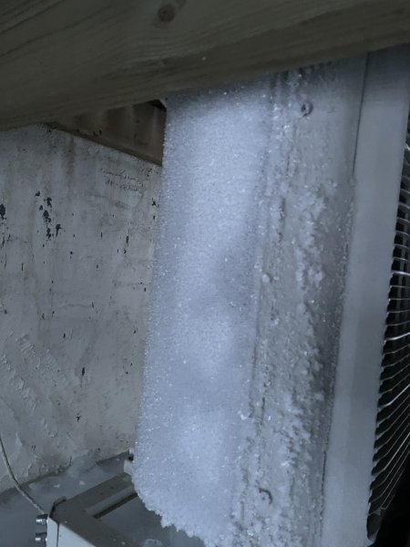

Valittelin tuossa ylempänä Perfera 30 H:n huonoja tehoja. Nyt kun sain lämpötilaloggauksen paikalleen katselin että eihän tuo pumppu edes ole sulattanut itseään viimeisen 18 tunnin aikana ja kukaties milloin edellisen kerran. Könysin sitten katsomaan ulkoyksikköä, joka tuli fiksusti sijoitettua talon sivustalle portaiden alle niin että sen tarkkaileminen on mahdollisimman vaikeaa.
Kuten kuvista näkee niin aivan umpijäässä on. Käytin virrat pois ja hetken päästä kävi sulattamaan, tosin mitään muutosta ulkoyksikön jäisyyteen sillä ei ollut. Pitänee antaa lämmintä vettä tai kuumailmapuhallinta sille kohta.

Valittelin tuossa ylempänä Perfera 30 H:n huonoja tehoja. Nyt kun sain lämpötilaloggauksen paikalleen katselin että eihän tuo pumppu edes ole sulattanut itseään viimeisen 18 tunnin aikana ja kukaties edellisen kerran. Könysin sitten katsomaan ulkoyksikköä, joka tuli fiksusti sijoitettua talon sivustalle portaiden alle niin että sen tarkkaileminen on mahdollisimman vaikeaa.

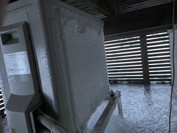

Noniin, semmonen näky! Poissa silmistä = poissa mielestä tarkoittaa kyllä tässä tapauksessa että melkoinen katastrofi! Sielläkö se laskee vaan alleenkin jäädyttäen joka paikan?
Näin tekee. Asentaja halusi sen tuonne laittaa kun itse ehdotin terassin ulkosyrjää jossa sitä olisi voinut huoltaa paremmin. Koskaan mikään aiempi pumppu ei ole tuollaista määrää jäätä saanut aikaan, eli laastipaljua saa kyllä ensi talveksi viritellä. Pitkän miehen on tuonne alle todella ilkeä itseään tunkea paljua tyhjentämään, mutta se on mitä se on.

No huhhuh ja vielä asentajan ehdottama paikka! Ei varmaan mitään sadevesikaivoakaan lähistölläkään mahdollista putkiviritystä varten?
