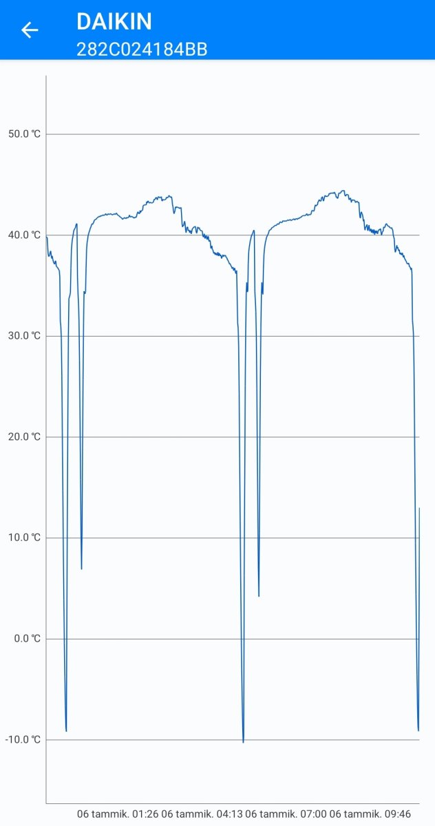

Tervehdys arvon foorumilaiset. Nyt on ongelma 3v sitten asennetun Perfera 40:n kanssa, johon ei sitten laitteen asentanut, alalla kauan olleen firmankaan edustajat osanneet sanoa, mikä laitetta vaivaa. Josko täältä löytyisi joku, joka keksisi missä vika. Piti tätä varten oikein kirjautua tännekin eli eka postaus.
Laite on pyörinyt lokakuusta lähtien nonstop ilman mitään ongelmia koskaan ja pörssisähköläisenä on tullut käytettyä mainiota tehonrajoitustoimintoa. Puhallus 3/5, lämpötilapyynti 25 ja tehonsäädöt sitten sähkönhinnan mukaan. Pysyy kompura päällä ja puhallus suht' kovalla levittäen takan lämmöt hyvin.
Hyvin on tupa pysynyt tuolla ja takalla avustettuna lämpöisenä. Paitsi, ettei enää pysy. Tänään aamulla -25,5 ulkona, sisällä vain 18. Koko yön tehorajoitus oli 90%, mikä on riittänyt takan kanssa aiemmin.
Kone sulatteli kellontarkasti viiden (5!) minuutin välein ja sulatusjakso kesti 20min. Ulkoyksikön lämpöanturin silikoniputki oli jäätä täynnä, sulatin putken, ei auttanut. Puhdistin suodattimet ja sulatusväli piteni 9 minuuttiin. Tosin ulkolämpötilakin oli 'enää' -19 astetta. Sisällä on nyt 19 ja katonrajassa takan ansiosta reilusti yli 20 eli lämpöä riittää sulatustoimintoa varten kyllä.
Asennusfirman ohjeiden mukaisesti kone käytetty poissa virroista (itse asiassa kahdesti, maks. 5min), ei mitään vaikutusta. Kone sulattelee täysin kuivaa ulkoyksikköä kellontarkasti edelleen, nyt 9min välein. Nyt sähkönhinnan ollessa pilvissä tehonrajoitus on pienimmällä asetuksella eli 40%. Kone puhaltaa tuolla teholla noin 26 asteista ilmaa sen 9 minuuttia ja sulattelee itseään taas.
Auttakaahan ymmärtämään mistä on kyse. Merkin edustaja totesi vain, että odottele suojakelejä...he eivät tiedä mistä voisi olla kyse.

Oma P40 joutui taannoin tarveohjauksella kylmällä kelillä tuollaiseen sulatuslooppiin. Loppui muistaakseni ottamalla tarveohjaus pois päältä.
Mikä tahansa muu, kuin tarveohjaus 100% ei näillä keleillä riitä oikeastaan mihinkään. Saa olla passiivitalo sitten, jos sekään riittää.

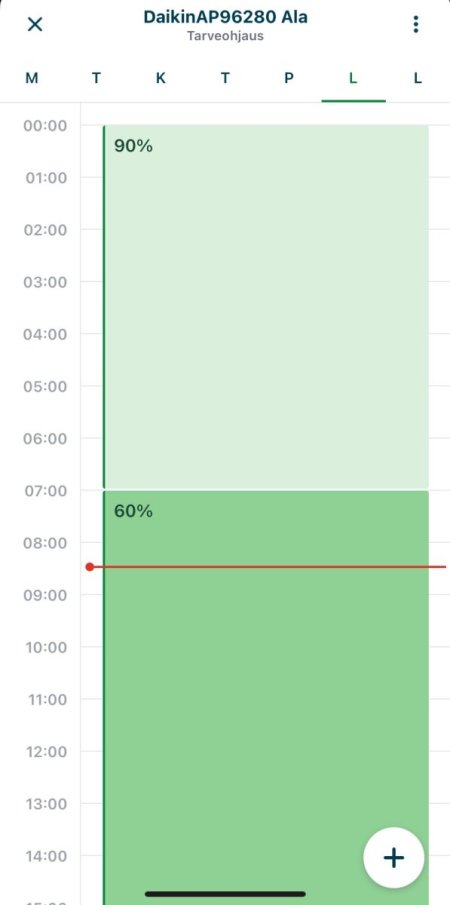

Nyt tein tarveohjaus aikataulun niin, että klo 7-22 on 60%, 22-00 on 70% ja 00-07 on 90%. Katotaas mitä tekee.

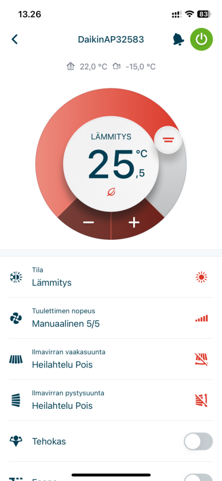

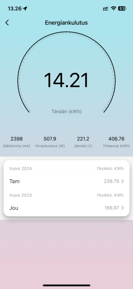

Kokeilin: 80, 90 ja 95%. Ottotehot: 433, 486 ja 507 W.
Kuvakaappaukset 95% ottotehosta ja pyynnöstä joka on reilu huoneen lämpötilaan nähden. Automaatilla antoi koneen ottaa tehojakin, mutta toi toiseksi suurinkin manuaaliasento on aika lehmän henkäys.
Edit: kokeilin vielä 100% tarveohjausta, ottoteho nousi 1600 W:iin, olisi ehkä noussut vieläkin pidemmälle. Napautin siitä taas pykälän pienemmälle eli 95:een ja ottoteho putosi kuopan kautta 528 W:iin. Aika omituista käytöstä.

Noniin, nyt päästään asiaan! Sulla on tehot mahdollista saada mitattua. Aika hengettömältä se säätö kyllä vaikuttaa. Aina vaan puhaltaa 28-29 asteista vaikka ohjausta muuttaa.

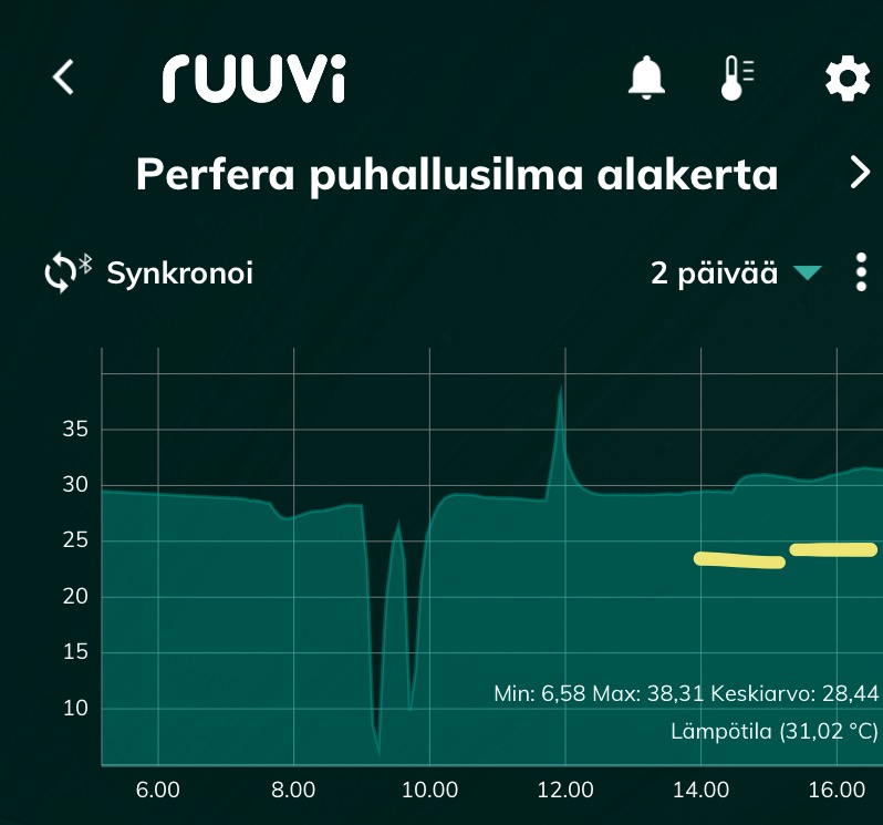

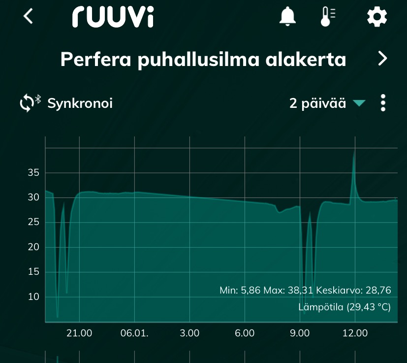

Täällä tarveohjaus ainakin välillä 40-60% puhaltelee pääosin 28-30 -asteista ilmaa tasaisella korva-arviolta kolmosen nopeudella (asetettu manuaali 5/5). 60% asetuksella -17C ulkolämpötilassa ottoteho 450W ja koti-COP vähän alle 2,4. Kahdenkympin pakkasilla suunnilleen sama ottoteho, COP vaan putosi lähelle kakkosta.
Ilpin puhallusta ei huomaa lainkaan perimmäisessä makkarissa, mutta siellä takaseinällä oleva ruuvitagi rekisteröi sulatukset pienellä viiveellä, näkyy ihan selkeä pudotus lämpötilassa. Tuollainen haaleakin ilma siis auttaa mukavasti myös kauimmaisia tiloja kunhan ilma vaan jotenkin kiertää tai sekoittuu ja kiertää sinne ilmalämpökoneen mukana.
Aamulla otin siivekkeiden liikkeen pois koemielessä molemmat ja laitoin puhalluksen suoralle. Niinkuin tuossa aikaisemmin mainitsin niin puhalteli 28-29 asteista, nyt laitoin siivekkeet taas liikkumaan niin puhalluslämpö lähti nousuun, nyt 31 astetta. Vahvistaa omaa käsitystä, että niiden kannattaa heilua.
Se varmaan pitää ilmankierron tehokkaampana ja pumpun anturi saa viileämpää ilmaa mitattavaksi, laittaa ulkoyksikön tekemään reippaammin hommia.
Hyvin todennäköistä tuo. Graafikin näyttää mikä vaikutus on, mitään muuta ei muutettu.
Näkyy myös tuo ettei sulatuksen jälkeen noussut lämpö samaan missä oli ja runtuakin annettiin hetki niin sekään ei vaikuttanut. Keltaisen viivan kohdalla siivekkeet päälle.
