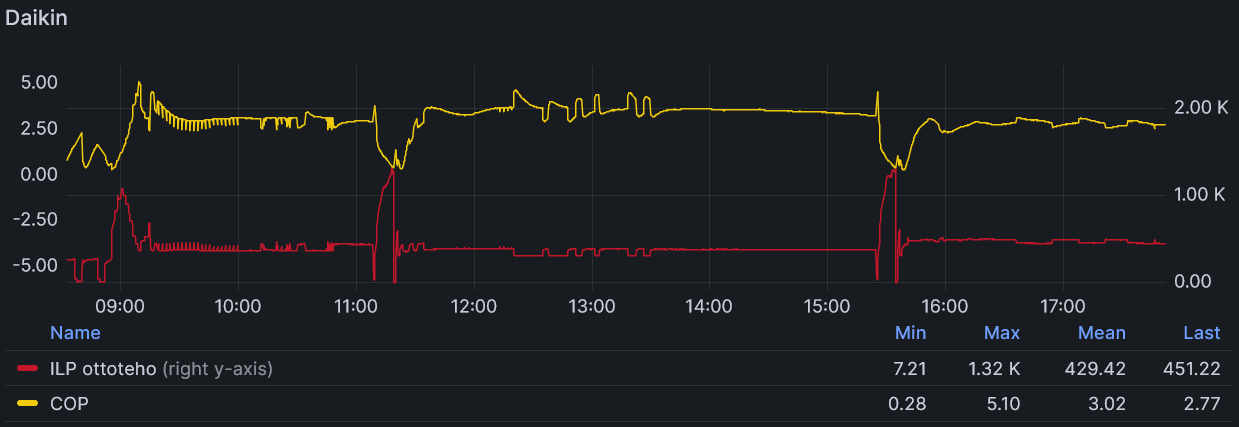

Kotona Pk-seudulla pari kk takaperin asennettu Perfera 40 malli.
Tänään ulkolämpötila noin +1 C ja tässä eilen ja tänään etänä ollut koko päivän. Ulkoyksikkö tuossa maantasolla telineen päällä joka täysin lumeton ja siisti. Sisäyksikkö ehkä 4-5 metriä ulkoyksikön yläpuolella olohuoneessa.
Pistin ihan Exceliin ylös miten toi laite otti niitä sulatuksia, tänään klo 08:00 - 16:00 sulatteli seitsemän (7) kertaa, pääsääntöisesti noin tunnin välein.
Asetukset mulla niin, että ohjauksella 00-07 +17 C ja aamulla 07:00-00:00 + 21 C.

Tällaisilla asetuksilla mulla laite päällä.
Onko toi laitteelle normaalia vai olisiko se järkevää takuuaikana pyytää joku Daikinin tyyppi käymään ja katsomaan onko tässä yksilössä jotain vikaa?

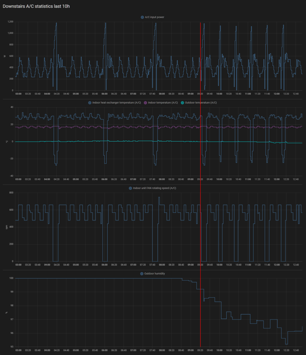

Itselläni sulatuksia ollut P40:ssä viimeisen 10h aikana 7kpl, eli about 1.5h välein. Pyynti 15-astetta ja tarveohjaus 90%. Kenno ei todellakaan ole huruussa kun alkaa sulattelemaan, joten turhia sulatuksia tekee vähintään joka toisen. Toki ilma on otollinen kuuralle, mutta sitä ei kuitenkaan tosiasiallisesti muodostu tuolla sulatussyklillä.
Valitettavan normaalia tuntuu olevan tällä pumpulla tiheät sulatukset ainakin omalla kohdalla.

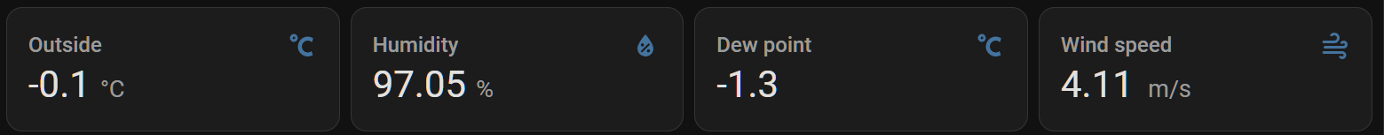

Olosuhteet:
Olosuhteet:

Jotenkin veikkaisin että tuo matala pyynti ja siihen liittyvä korkea tarveohjaus on syypää. Luulis et tolla combolla tarveohjaus 50% tms olis ihan riittävä ootko kokeillut?

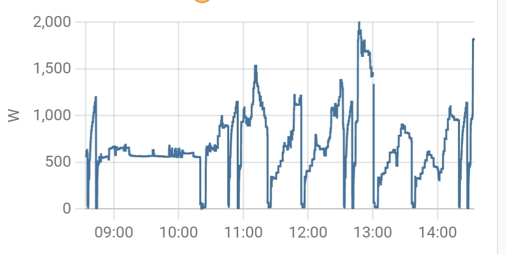

Tämän aamun hämmennys oli taas kun pumppu käynyt kohtuu nätisti n. 1.5-2h sulatuksilla, ulkolämpötilakin ollut aika vakio Kun ilmankosteus laski, niin vaikuttaisi että tämä on triggeröinyt taas tiheämmät sulatukset.

Tarveohjaus lakkasi toimimasta P40 H? N. Klo 10.30 käytin pumpun virrattomana. Tämän jälkeen ei ole enää tarveohjaus toiminut, vaan pumppu ryntäilee ja menee katkolle. Ennen tuota sammutusta tarveohjaus toimi normaalisti, niinkuin kuvaajasta näkee:
Mistä voi olla kyse? Kenelläkään muilla samoja ongelmia?

Olen huomannut joskus itse sitä ilmiötä, että tarveohjauksen prosenttisäädöillä ei ole vaikutusta jos on vaikka muutettu 80->60%. Lähtee toimimaan sitten seuraavan sulatuksen jälkeen, eli ihan kuin kone olisi jossain omassa kuplassaan, jota ei pääse käpistelemään ja homma resetoituu sitten kun sulatus on tehty.
Kuten tuosta kuvaajasta näkee, niin ei lähtenyt toimimaan sulatuksienkaan jälkeen. Kokeilen vielä sammuttaa uudelleen ja laittaa kakesta käyntiin. Jos ei auta, niin pitää varmaan asentajalta kysellä, olisko päivitystä pumppuun tarjolla
Tuleeko noita päivityksiä useinkin näihin Daikinin ilppeihin ? Päivityksen asentaminen vaatii aina asentajan käynnin ? Maksaako se jotain, vai asentajat tekevät näitä pyynnöstä kokoajan ilmaiseksi ?
