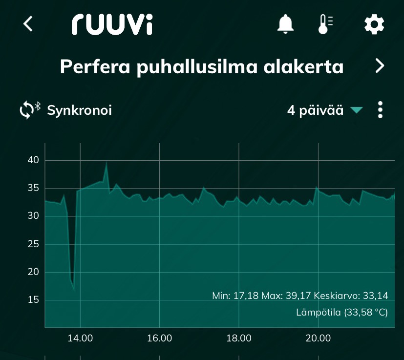

Molemmat koneet tekee työtä katkoilematta ja hyvä niin. Styliksellä tarveohjaus 90% ja Perferalla pois. Ulkona 1-2 plussaa 96%.
    93,2 KB · Katsottu: 123
    97,8 KB · Katsottu: 122
Sama täällä perfera 30 painaa minimitehoilla katkoilematta. Välillä ottaa pienen voiteluspurtin.;). Ulkona +3 ja sisällä + 22.
katso liitettä 94281
Onko sulla tarveohjausta käytössä tuossa?
Jos ei, niin mukavan tasaista lämpöä puhaltavat...mulla stylish puhaltaa ilman tarveohjausta hieman ulkolämpötilasta riippuen 25 - 45 asteista ilmaa. Ja tekee tuota 45 min sykleissä. Eli hiljaa kohottaa lämpötilaa kunnes se on vähän sama kuin föönillä puhaltaisi ja sitten taas laskee hiljalleen viileämmäksi. Hiton rasittavaa.

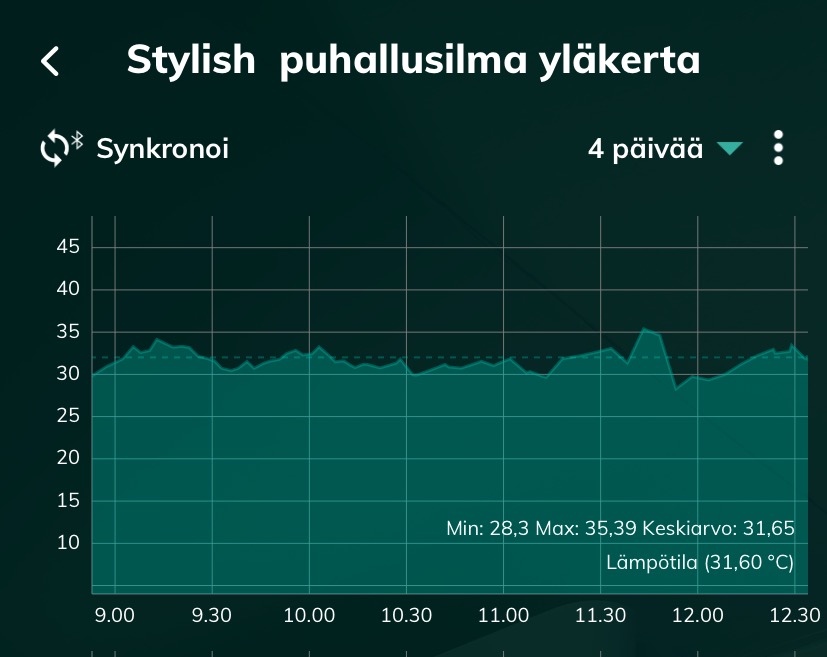

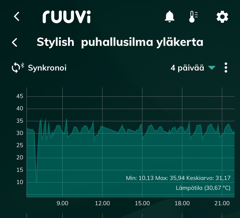

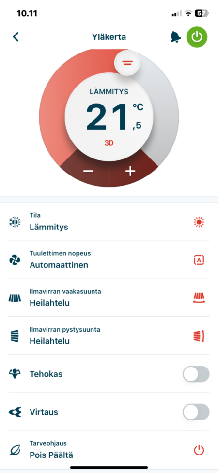

Minäpä kokeilen omalla yläkerran Stylishksellä miten toimii ilman tarveohjausta. Otan sen pois. Katotaan mitä se tekee. Näillä asetuksilla mennään.
    157,3 KB · Katsottu: 138

Kannattaa testailla eri puhallussuuntauksia/heilutteluja. Huomasin omissa testeissä kun pystysuora läppä oli tietyssä asennossa niin perfera ryntäili HULLUN LAILLA.
Äääh, mulla tehnyt tätä joka asetuksella, jopa tällä 3D:llä, jossa kaikki heiluu joka suuntaan.
Kysyin tätä Daikin tuesta ja sanoivat sen olevan normaalia. Siis että puhalluslämpötila vaihtelee tasaisesti ~20 astetta... asiakaspalvelija ei ollut kaikkein innokkain palvelija ylipäätään.
Luukku

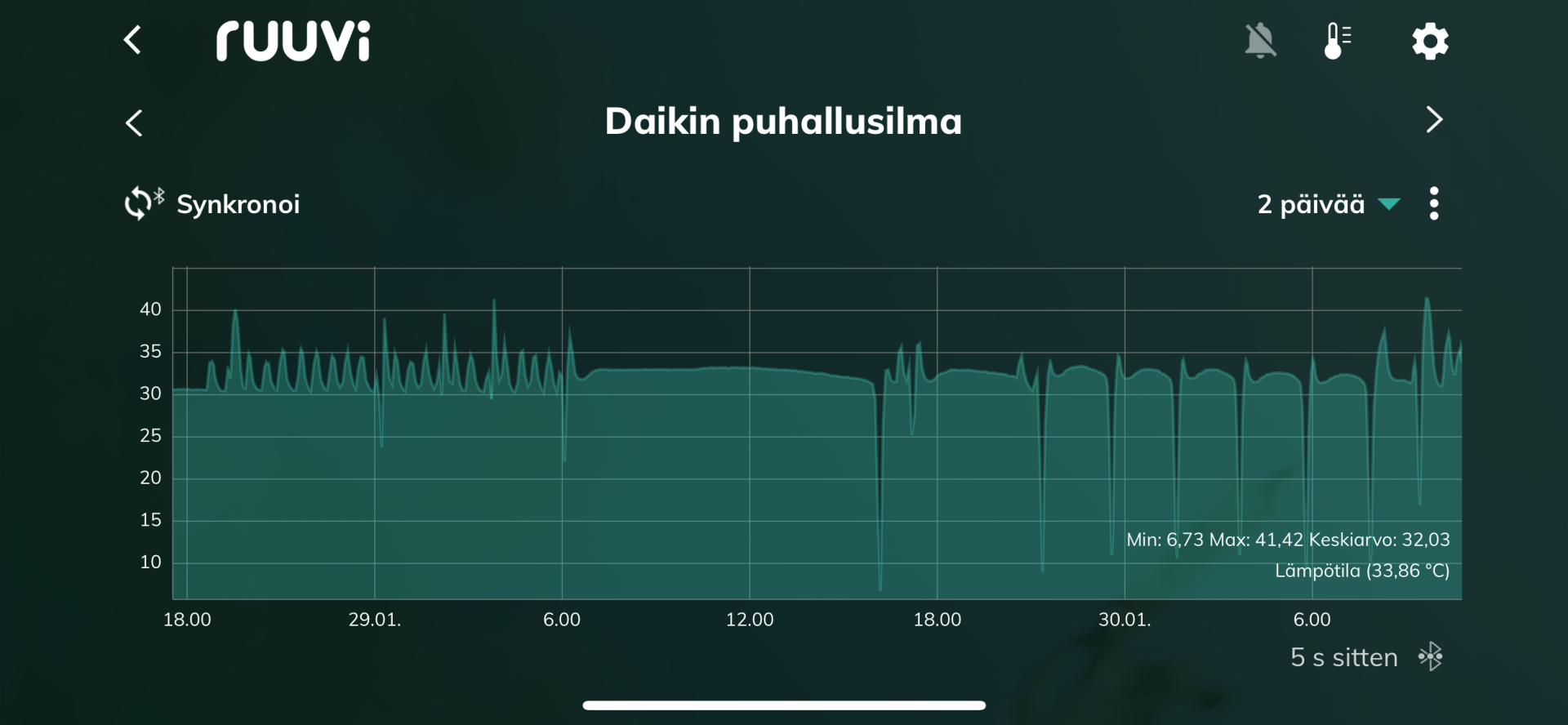

Klo 10.10 tarveohjaus otettu pois päältä. Ei oikeastaan mitään vaikutusta.
Kumpikaan noista pumpuista täällä ei ole puhaltanut koskaan 45 asteista. 43 tais olla maksimi minkä olen havainnut. Perfera alhaalla puhaltelee yleensä 35-40 asteista ja Stylish yläkerrassa 30-35.
Jos oven avaa ulos niin varmaan sitten vois mennä maksimille. Ihan kuin tuo Sepposen pumpun anturi sais kylmää?
Kiitos tästä testistä, mutta toistetaanpa tämä vielä kun lämpötila laskee tuonne -10 asteeseen ja alle. Vai onkos sulla niillä keleillä aina tarveohjaus ollutkin pois päältä?
Hyvä pointti tuo, että saako tuo mun anturi kylmää jostain ja sen takia temppuilee? Näin kyllä ihan vierestä, kun asentaja pursotti uretaania sinne reikään, mutta kaikkihan on mahdollista...

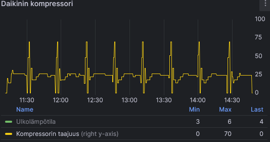

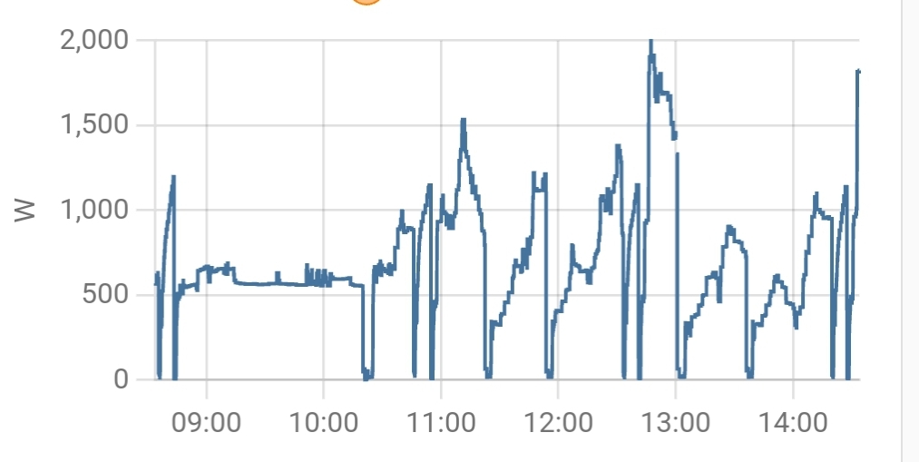

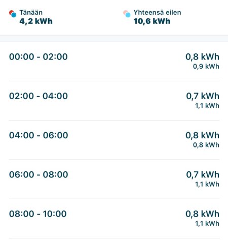

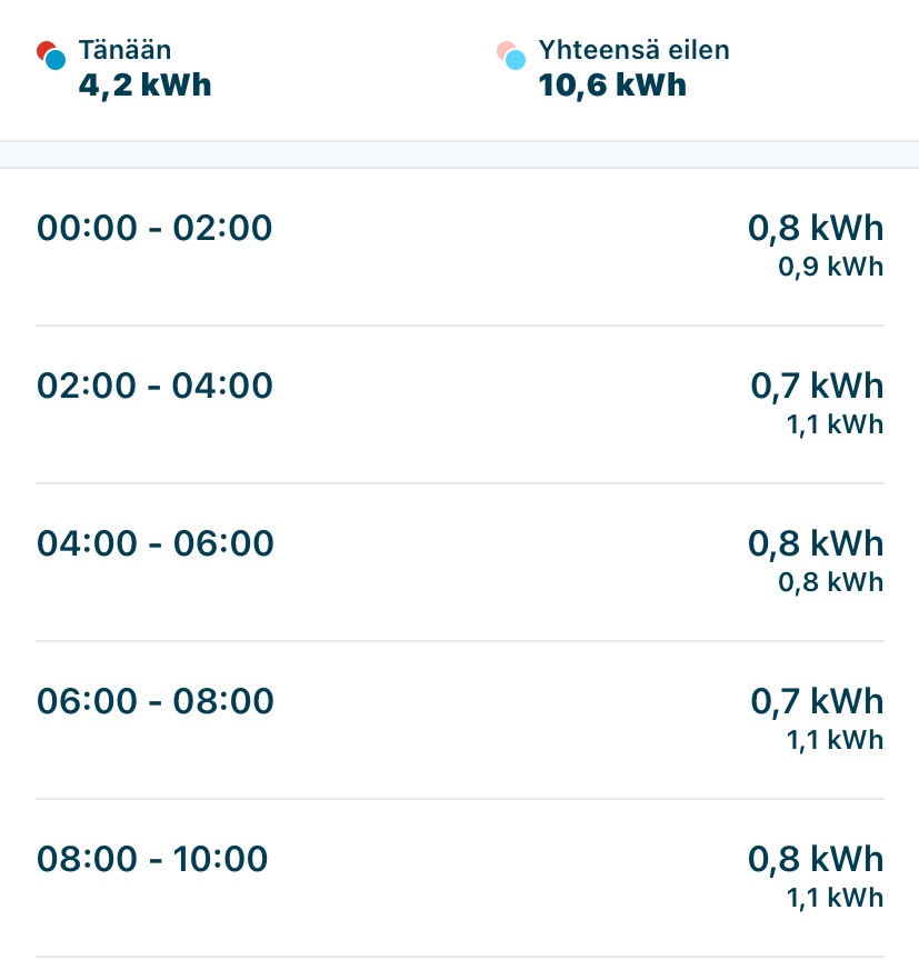

Onpa omistuista käytöstä Sepposella. Ei sen koommin, välillä tuntuu ettei pumppu täälläkään tiedä mitä sen pitäisi tehdä :D
Eilisen klo 00-06 välissä katkokäynnillä kulutus 2,7 kWh
06-12 välissä tasaisella käynnillä 2,2 kWh, eli kyllä toi katkottelu tuntuu myös kulutuksessa.
Koko päivä 10 kWh. Ulkolämpötila melko tasainen nollakeli.
    320,4 KB · Katsottu: 115
    975,5 KB · Katsottu: 116
Noooo, pieniä on Daikinin katkokäyntimurheet. Taisi peräti puoli tuntia tuossa katkoilussa tehdä töitä?
Mietipä mikä olisi vaikutus coppiin, jos olisi 3min katkokäynti älyttömän tehoryntäilyn takia, kuten meillä Panassa syksy ja kevät (ja haussa on aseet tuon kuriin saamiseksi)

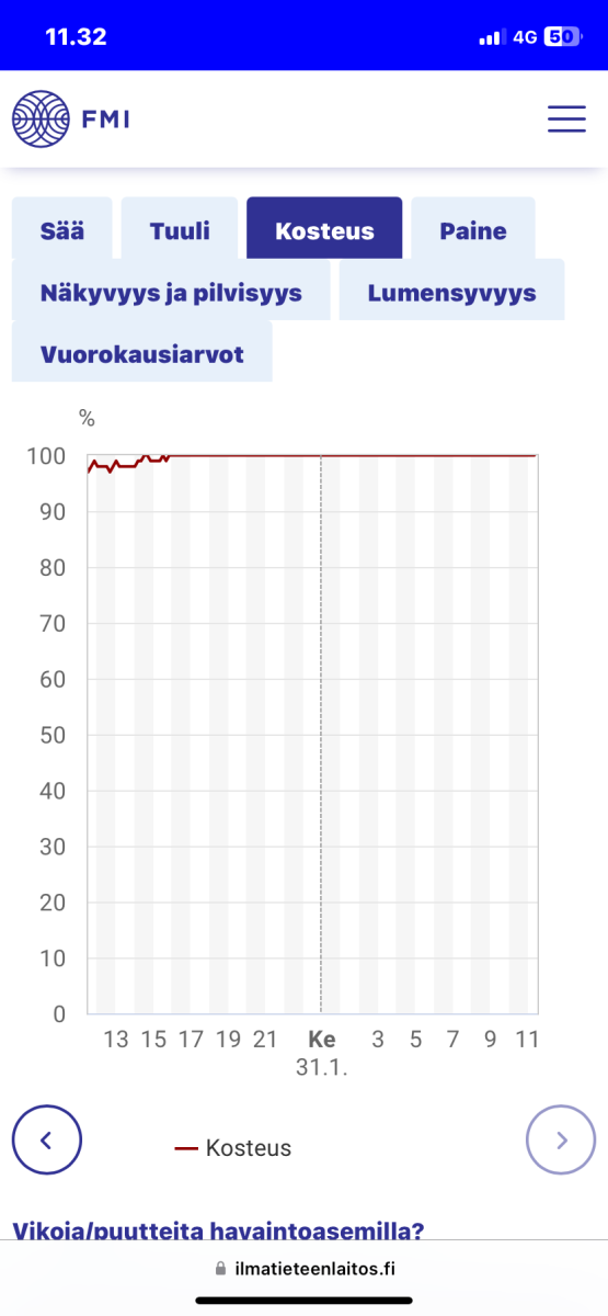

Piti soittaa oikein Daikinille ja sanoivat, että tällainen kostea keli on kaikista haastavin ilmalämpöpumpulle. Ei pitänyt tuota sulatusväliä mitenkään ihmeellisenä.
Vähän mysteeriksi jäi homma siis vielä... mikä teillä muilla on näiden samojen laitteiden sulatusväli? Millä asetuksilla?
Elpakko

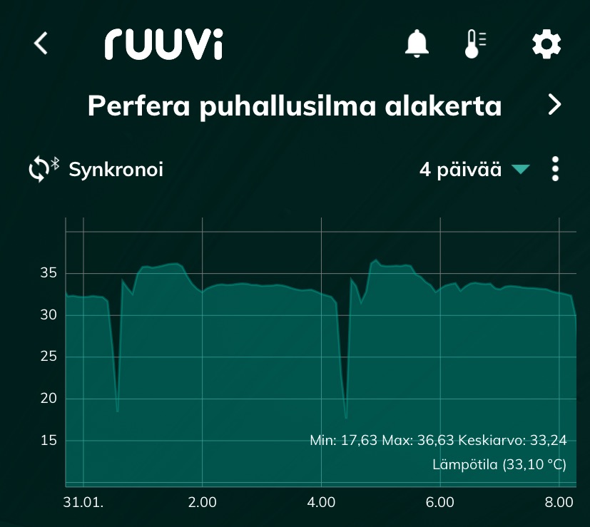

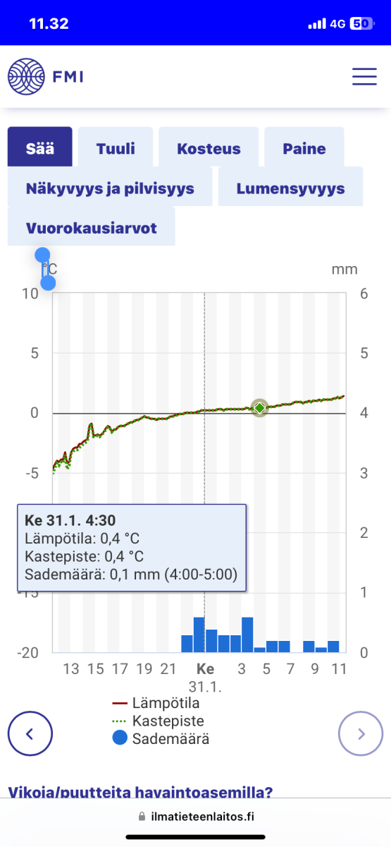

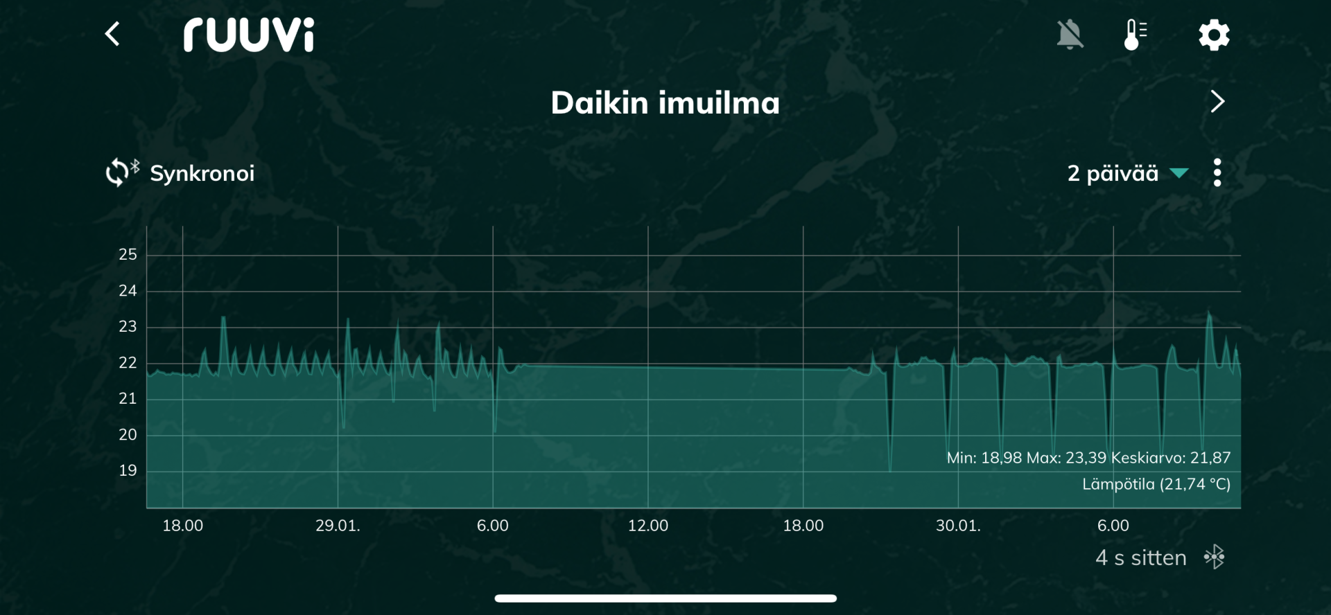

Kaksi kertaa on viimeyönä Perfera sulattanut. Kostea nollakeli ollut, karvan plussalla. Toissapäivänä sulatteli useammin 2-2,5h välein, silloin muutama pakkasaste.
Tarveohjaus pois, pyynti 21,5, puhallus autom.
Lämmitystarve ilmeisen pieni näillä keleillä.
Pikkutehoilla ajellu.
    91,3 KB · Katsottu: 103
    129,2 KB · Katsottu: 102
    88,7 KB · Katsottu: 113
    87,7 KB · Katsottu: 104

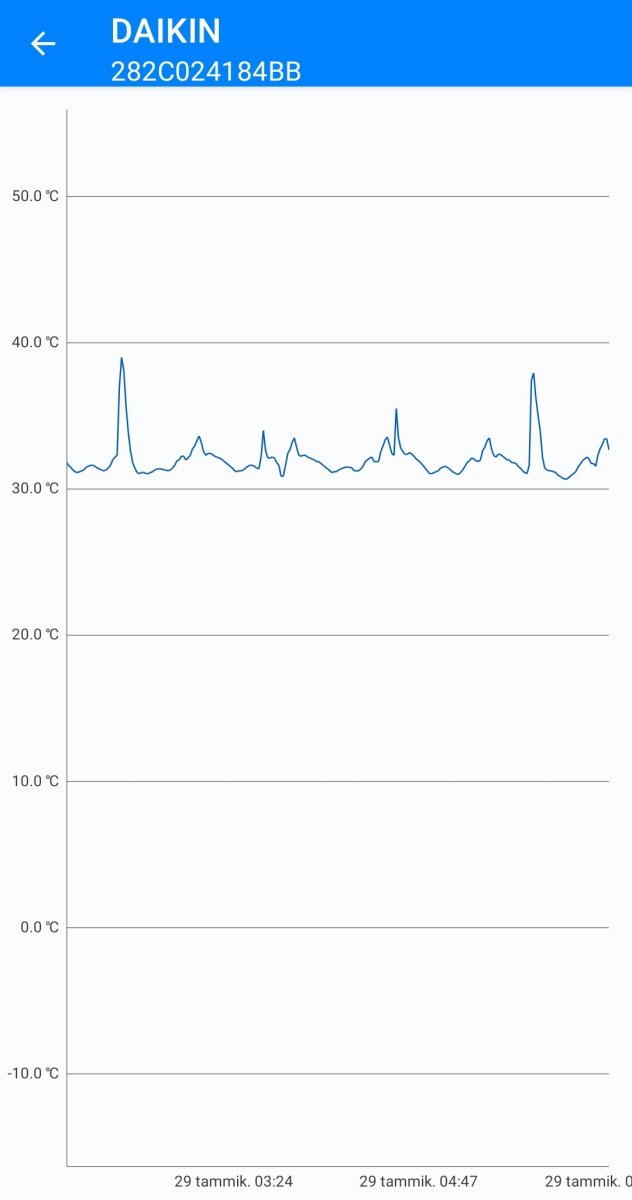

Mistä tuollaista dataa muuten saa?
hanks
Uudemmissa saa tietoja ulos Daikinin pilvipalvelusta Home Assistantilla, mm. sisäyksikön lämmönvaihtimen lämpötila ja puhaltimen kierrosnopeus, näistä näkee sulatukset hyvin selvästi. Jos haluaa virittää moisen, niin juttua löytyy toisesta keskustelusta.
