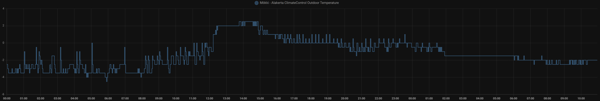

Mittausvirhe toki selittäisi paljonkin outoa käytöstä. Pääpiirteittäin pumpun API:n kautta ilmoittama ulkolämpötila korreloi kyllä hyvin erillisen ulkolämpötilamittarin kanssa.
Joskin tuo pumpun ulkolämpötila soutaa +-2 astetta sulatussyklien mukaan kun kenno lämpenee, en tiedä onko merkityksellistä. Tuntuisi loogiselta, kyllähän se ulkokenno sulatuksessa näin tosiasiallisesti tekee.
En tiedä sitten kumpaa lämpötilaa (vai molempia) pumppu käyttää sulatuslogiikkaan. Toinen ulkoyksikön lämpötilaanturi taitaa olla siinä kennon kulmassa ulkopuolella ja toinen lämmönvaihtimessa pumpun sisällä.

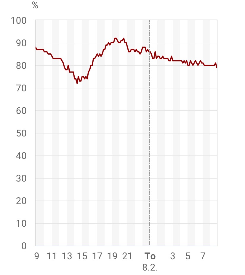

Alle 80% ollu kosteus ja osan aikaa plussalla niin ennätyksiä tulee. Olis mukava tietää miten "kellosulattajat" tai "sulatushullut" sulattelee näillä keleillä? Sulattaako ne tyhjää kennoa tunnin välein?
Pana eilen päivällä teki ennätyspitkiä vetoja, mutta sitten illalla sekosi ja alkoi tehdä kellosulatuksia 60,0 minuutin välein :(
Jatkoi sitä aamupäivälläkin ja päivällä ja illallakin tänään oli jopa 50-55min sulatuksia. Huononihan tuossa eilen illalla kp-tilannekin, mutta vähän epäilyttävää toimintaa laidasta toiseen.

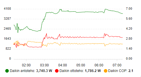

Melko hyvin pitää paikkaansa tuo specsien väite -25c pakkasella 4kW lämpöteho P40H:
Koko tuon jakson ulkona ollut -25c tai -26c. Puhalluslämpö 39-40 asteista. Nyt aletaan olla selkeästi lähellä sulatusta, kun antoteho alkaa laskea.
Koticoppi kakkosen paikkeilla.

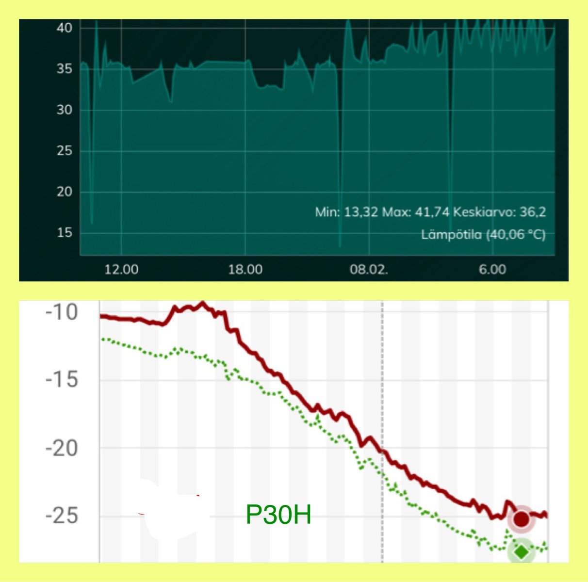

Täällä samoin eilen (ja tänäänkin) hyvä testikeli. -20C ja pumppu ehti jauhaa kymmenen tuntia putkeen, koti-COP välillä 2,1-2,3. Tarveohjaus 70% ja seinästä 500-600W.
vetelin_pumppaaja

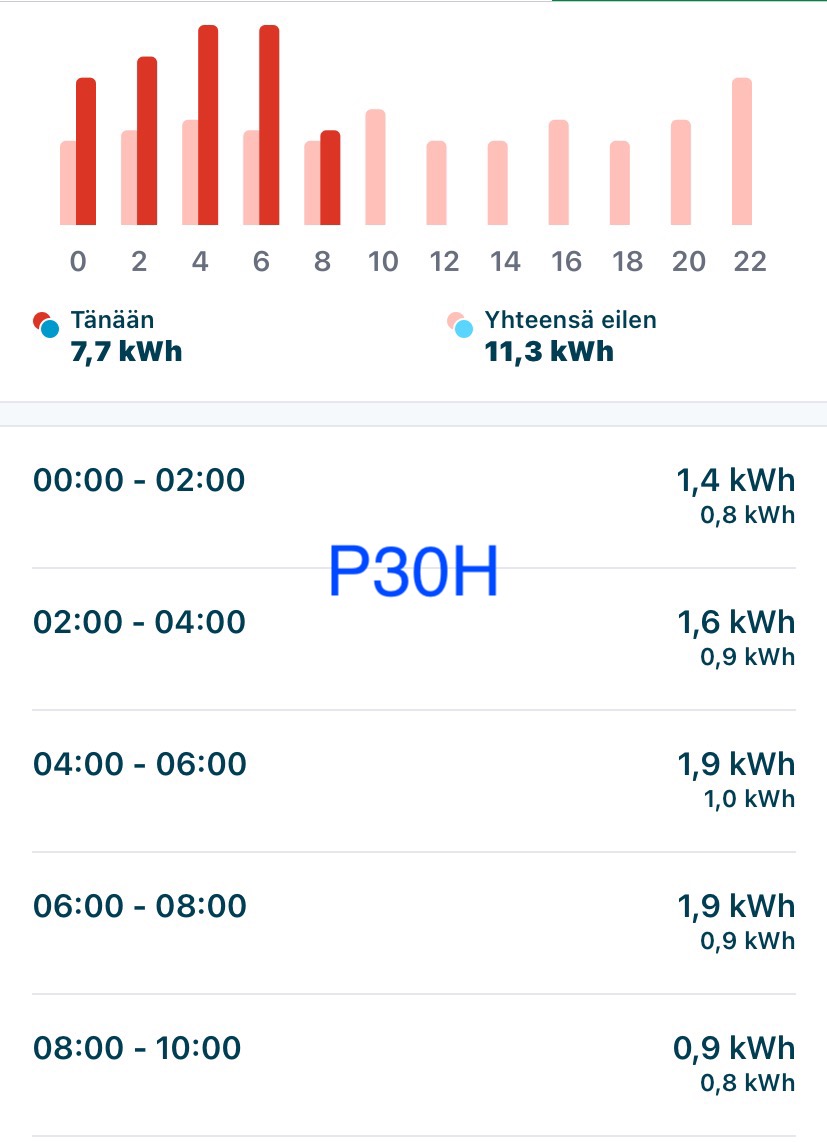

P30 myös hyvin puskee lämpöä, -26 Onectan mukaan ulkolämpötila ja infralla mitattuna 44 asteen puhallusilma sulatuksen jälkeen, joka sitten vakiintuu tuonne 40 asteen tienoille. -27 on se break point kun aloittelee kellosulatukset.
