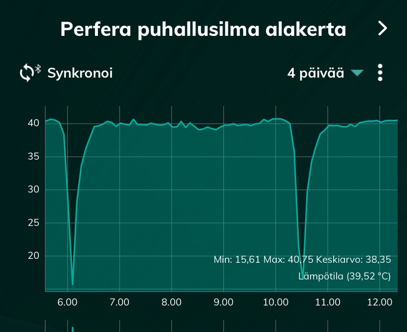

Nyt on sulatustarvetta.

Nyt on toista viikkoa lämmitys ollut pelkästään pumppujen varassa, kireempien pakkasten loputtua puita ei ole poltettu. Keli tuollaista kuin tuossa edellisessä viestissä, nollan molemmin puolin. Pumppujen kulutukset ollu Onectan mukaan 2h jaksoissa 0,6-1,0kWh.
Yläkerran Stylish on autom, puhallus, autom tarveohjaus, pyynti 21,5.
Alakerran Perfera puhallus man 3/5, autom tarveohjaus, pyynti 21,5.
Sisälämpötila 21-22.
Yllättävän pienillä tehoilla ajelee.

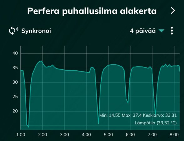

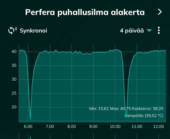

PK-seudulla lämpötila nollassa ja oma Perfera 40 ottanut sulatuksia 46 min välein ja seuraava 58 min kuluttua edellisestä.
Pitääkö muillakin tuo sulatus sellaista "kihelmöivää" ääntä ja vähän sellainen fiilis, että koko sisäyksikkö jotenkin lämpölaajenee tms. kevyttä naksahtelua kuuluu?
Kysyn vaan vielä kun on takuuta paljon voimassa onko toi ominaisuus vai joko kannattaisi reklamoida?
Suhisee ja pihisee, kosahtelee ja napsuu. Normaalia toimintaa. Meillä Stylish napsuu vähän, Perfera ei juurikaan, mutta kosahtaa kovempaa kuin Stylish. Suuria lämpötilojen vaihteluja siellä tapahtuu. Pakkaselle sulatuksen jälkeen ulkoyksikkö ritisee ja paukkuu, kun kenno kylmenee ja pakkasilmaa menee läpi.

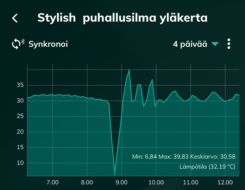

Puhallus on automaatilla. Takkatoimintokaan ei ole päällä enkä ole takkaa jaksanut poltella pitkään aikaan kun on ihan lämmintä ollut.
Lähinnä ihmetettänyt, että miksi rupeaa puhaltamaan 00:00 kylmää ilmaa vaikka lämmitysmoodi päällä (toivoisin siis, että laite heräisi henkiin vasta kun lämpötila yöllä tippunut alle tuon halutun rajan).

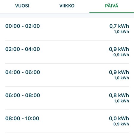

Eilen nostin pumpun pyyntiä 22 asteeseen ja ihmettelin kun ottoteho oli maks 628w
nostin pyynnin maksimiin (30 astetta) ottoteho edelleen maks 628w.
puhalteli välillä täysiä ja sitten taas hiljeni.
maks puhalluslämpö 34 astetta
sisälämpötila 20
kokeilin ilman takkatoimintoa ja tarveohjausta eikä vaikuttanut.
Välillä itse huomannut samankaltaista käytöstä jos on aktiivisesti "säädellyt" pumppua ja oma lopputulema on, että joihinkin säätöihin pumppu reagoi vaan todella hitaasti. Joskus jopa vasta seuraavan sulatussyklin jälkeen.
Huonelämpötilan ollessa n. 20-astetta ja pyytää pumpulta täydet lämmöt (ilman mitään säästöominaisuuksia), niin kyllä sieltä 50+ asteista ilmaa pitäisi alkaa virtaamaan ja ottotehon nousta huomattavasti yli tuon 628w.

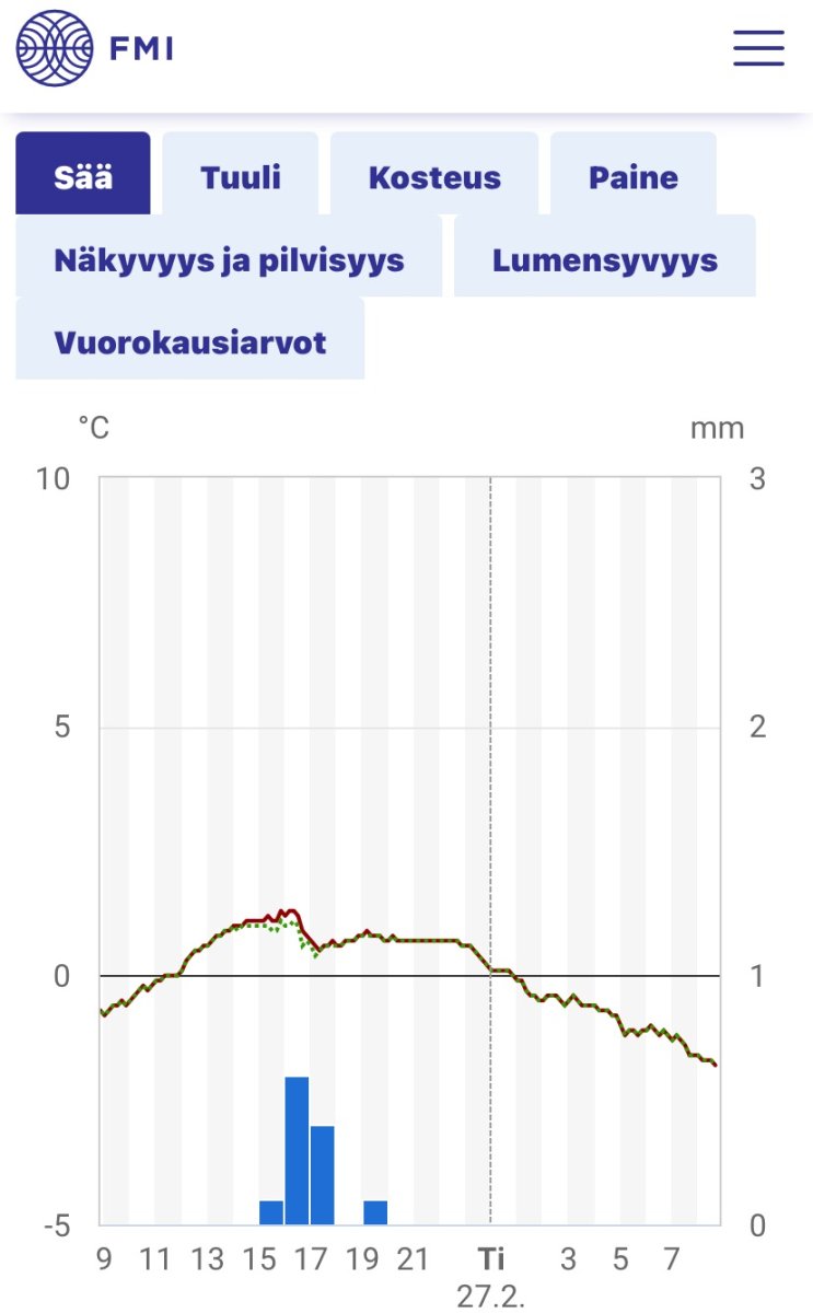

Kelit ollut aika lämpimiä, joten sulatukset eivät liene ongelma, mutta oma pumppu on kylmällä usein "sulatushullu" ja "pumppaa" lämpöjä. Eli puhaltaa aivan vimmattuna 30min, sitten sulattaa ja sama alusta.
Sulatukset saat hyvin kiinni millä tahansa puhallusaukkoon läntätyllä lämpötila-anturilla. Sisäyksikön kenno menee pakkaselle sulattaessa ja puhallusluukussa olevan anturin lämpötila putoaa radikaalisti (ei kuitenkaan pakkaselle koska ei puhalla sulatuksen aikana) jos pumpun sielunelämää haluaa enempi tutkia. Toki ottoteho sukeltaa hetkittäin olemattomiin sulatellessa myös (itsellä 9-38w).

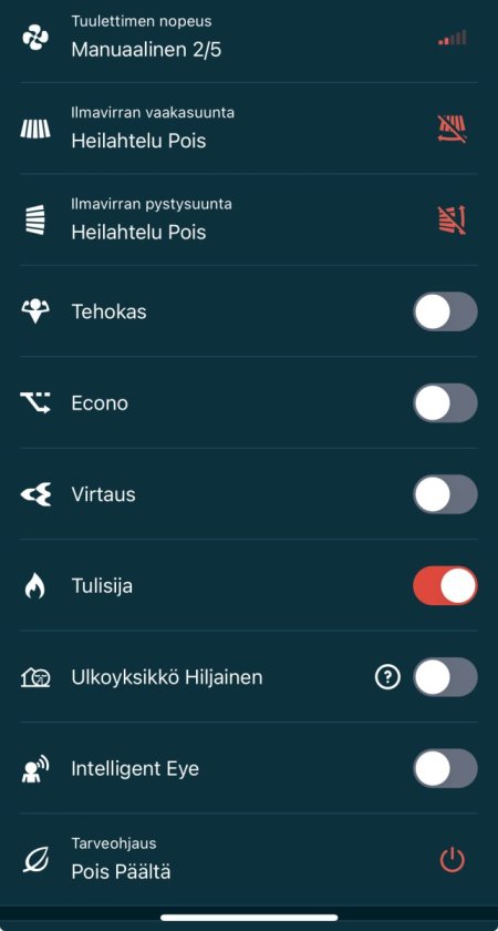

Kun kerran kysyit, en ole 100 varma ettei päällä. Mistä tuon voisi Onectasta varmistaa?

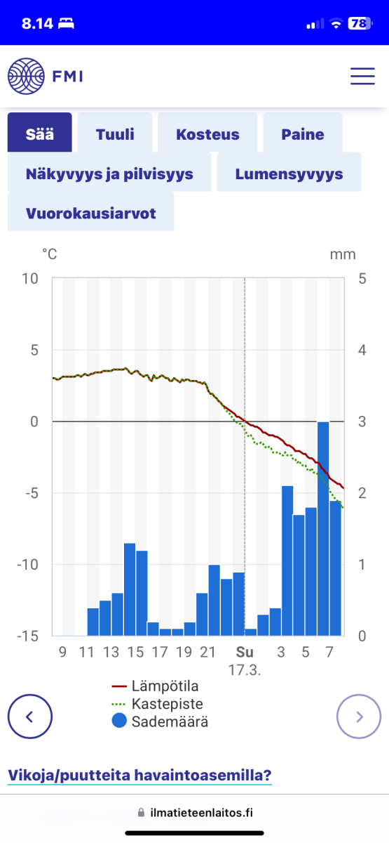

Nyt tässä taas etätöitä, Pk seudulla ehkä 0 C ja tasan 39 minuuttia edellisestä sulatuksesta (kirjasin oikein paperille edellisen ajan).
^ Takkatila ei näy Onectassa, eikä voi laittaa päälle tai sammuttaa. Kakessa on symbolina aurinko ja propelli, jos päällä.
Mulla se on päällä, oletan, vaikka klapit on loppu. Tiedä tuosta sitten vaikuttaako sitä tai tätä. Tarpeeseen vaan sulattaa yleensä.
Takkatila (tulisija) näkyy onectassa kuvan mukaisesti ainakin IOS-appissa.

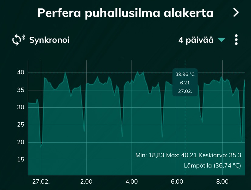

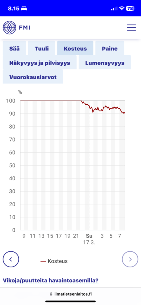

Keväaurinko paistaa mulla suoraan tuohon pumppuun. Voiko se vaikuttaa noihin sulatuksiin? Tässä tänään iltapäivällä 32 min ja 44 min välein sulatukset.
Lisäys: lämpötila noin nollassa, aamulla pakkasta.
Eikö sen sulatusvälin pitäisi pidentyä tuossa tapauksessa eikä päin vastoin?
Täällä taisi olla aiemmin se sulatuslogiikan kuvauskin.
Noin se joka tapauksessa reagoi, meilläkin keväällä tai syksyllä sattuu mollukka paistamaan pienen hetken anturiin räystään alta ja se liipaisee sulatuksen hetkessä käyntiin. Olen ajatellut, että kone katsoo "hitto, ulkona on 15C lämmintä ja kenno paljon kylmempi eli varmaan tukossa" -> sulatus päälle. Sama sitten sen jälkeen kun kennon ja ulkolämpötilan ero vaan pysyy suurena jos aurinko jatkaa anturin lämmittämistä.
Mutta kaiketi COP on todettu olevan jonkin verran korkeampi eteläseinustalle asentaessa kun aurinko lämmittää joitain asteita ympäristöä lämpimämmäksi? Kaiketi aletaan puhua pienistä prosenteista jos yrittää optimoida talon seinustaa COP:n / sulatussyklien suhteen..

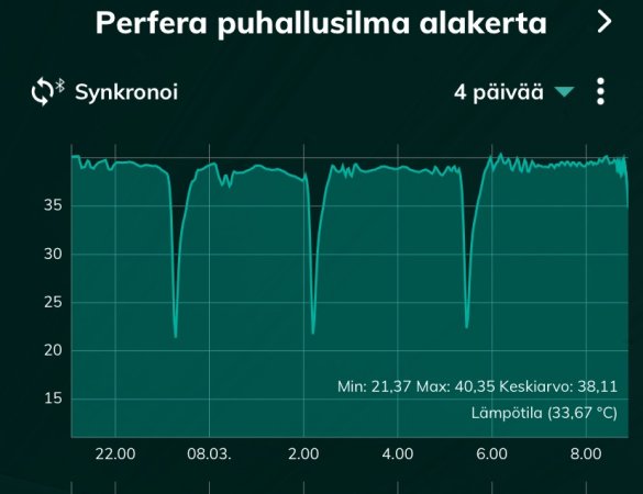

Nyt kun on ajettu man 2/5 puhalluksella niin ei tee sitä sulatuksen jälkeistä "rähinää". Tarveohjaus on pois päältä, pyynti 23,5.
E: Stylish tekee autom puhalluksella
