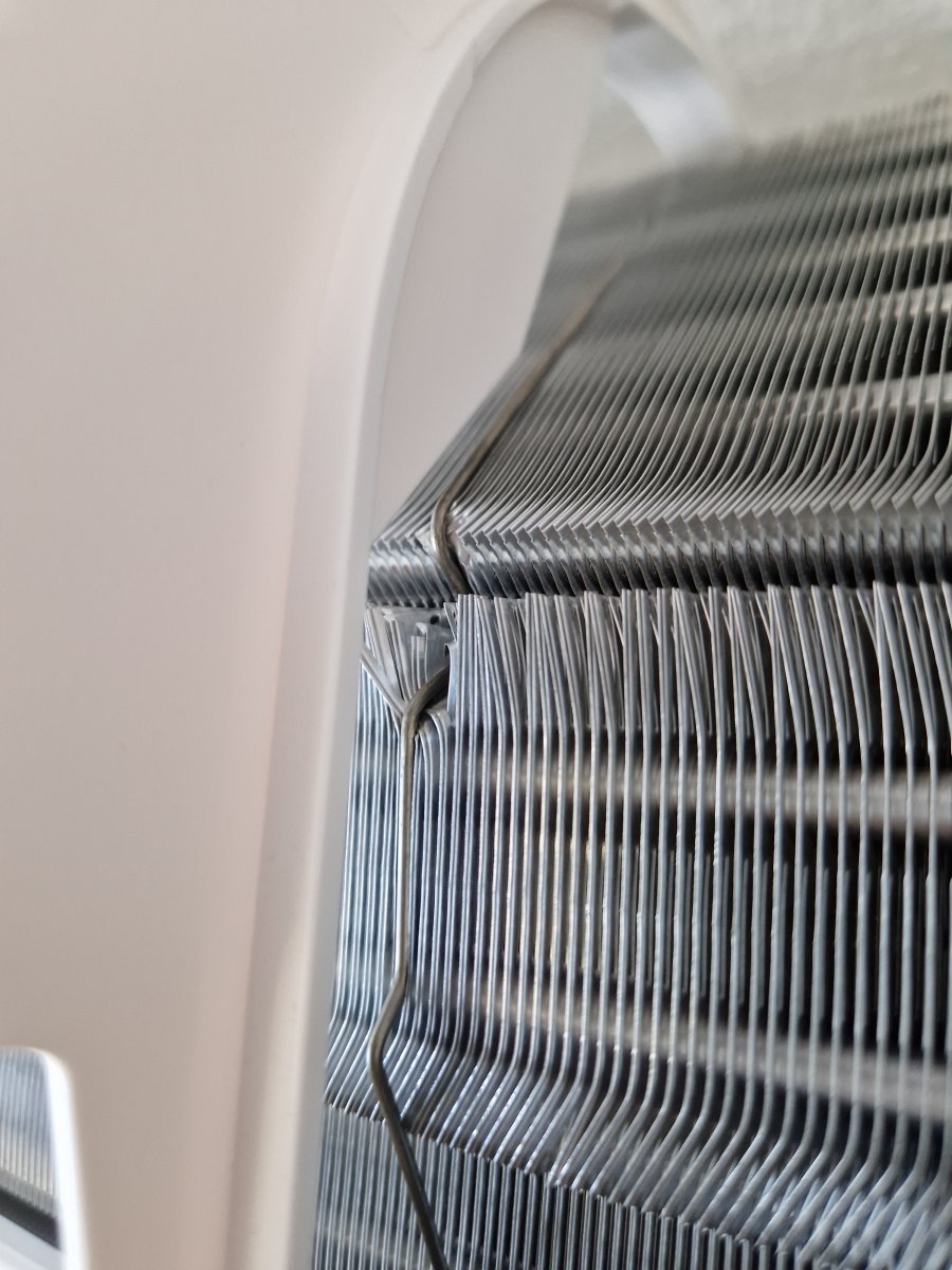

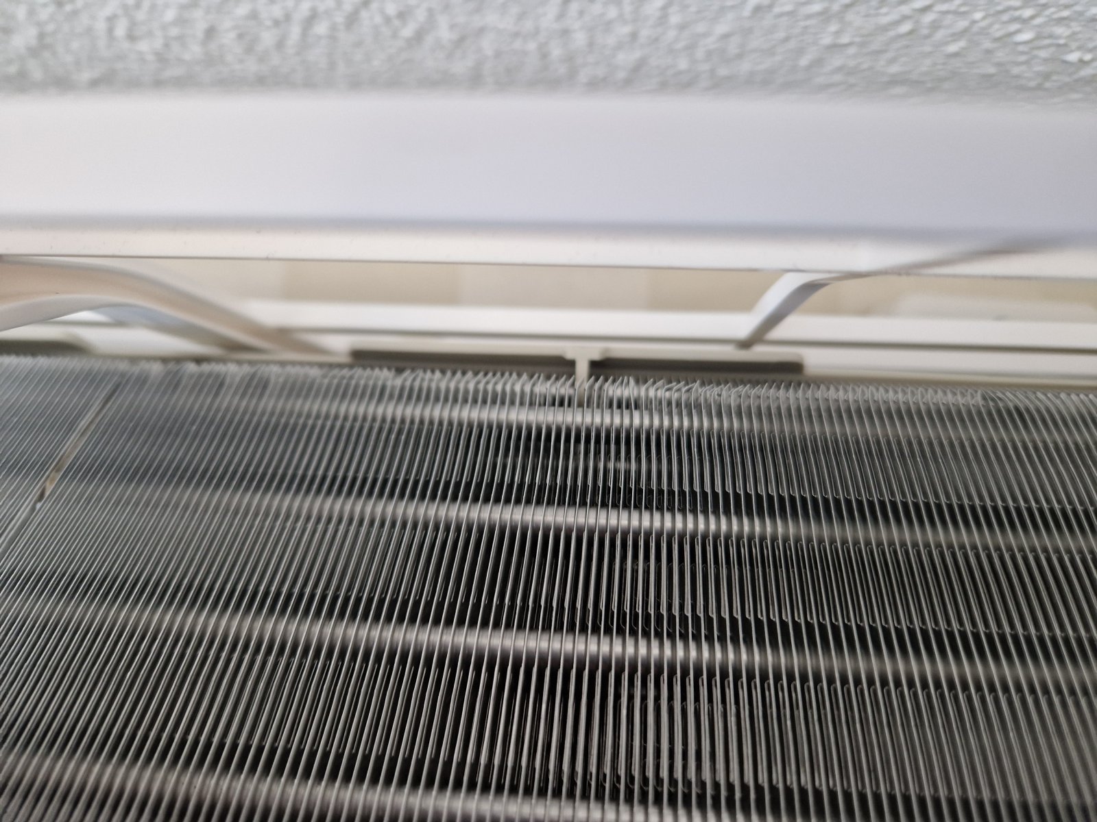

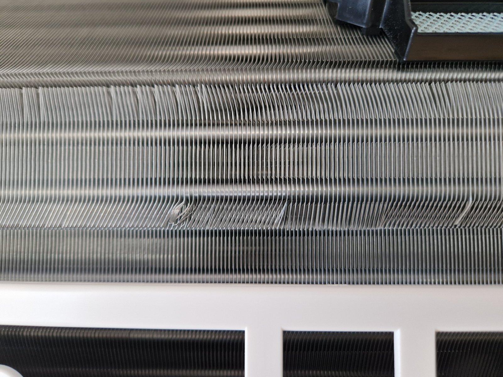

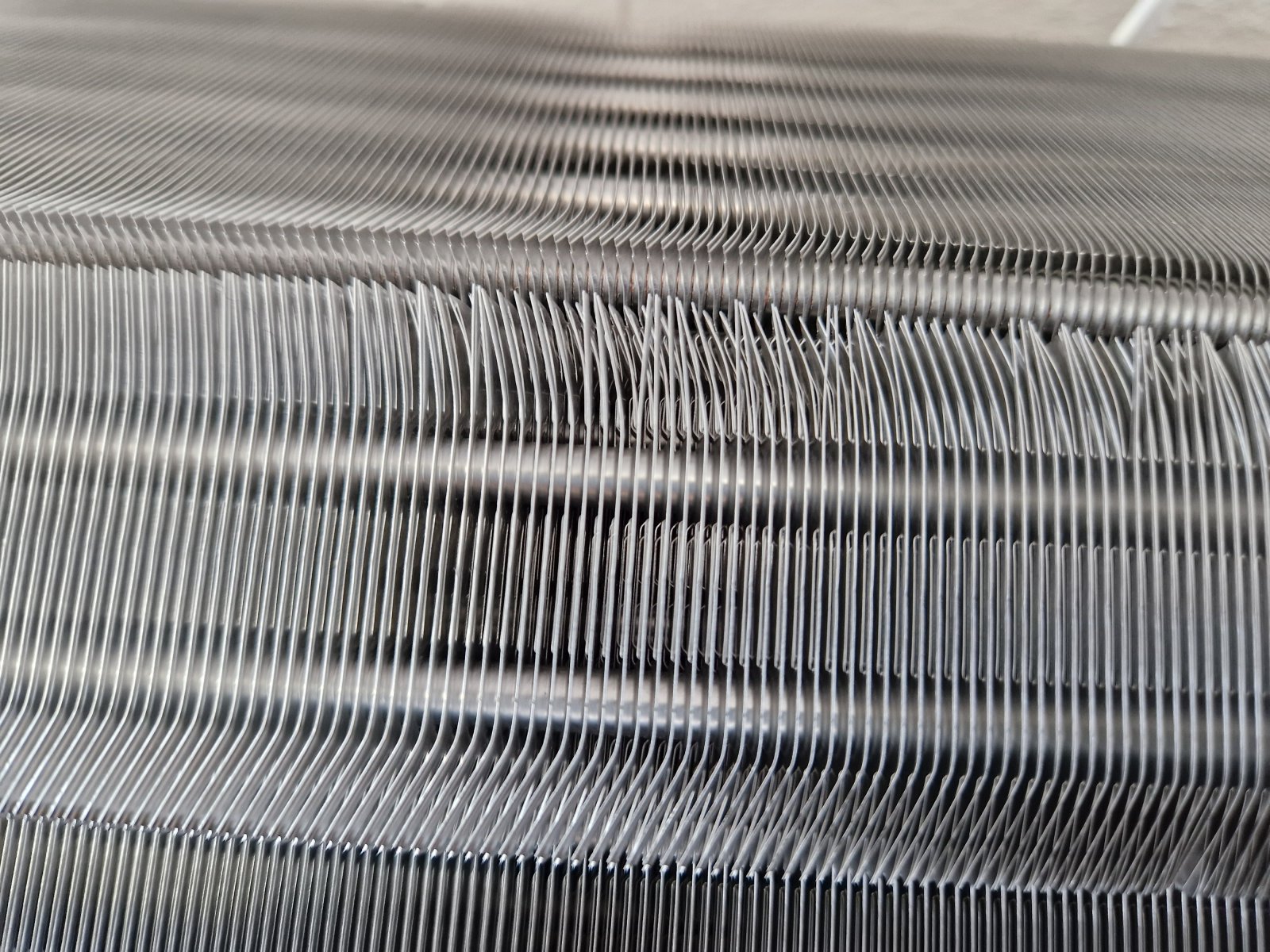

Miltäs porukoilla on näyttänyt sisäyksikön lamellit uutena? Mulla on jonkin verran vääntyneitä ja mitä muita pumppuja oon uutena katsellut, niin ei
pitäisi näyttää tältä:
Elpakko
Okei, pitänee vaan sitten kammata itse suoraksi.

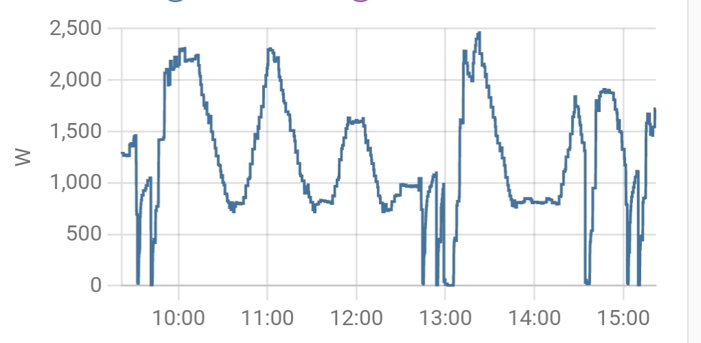

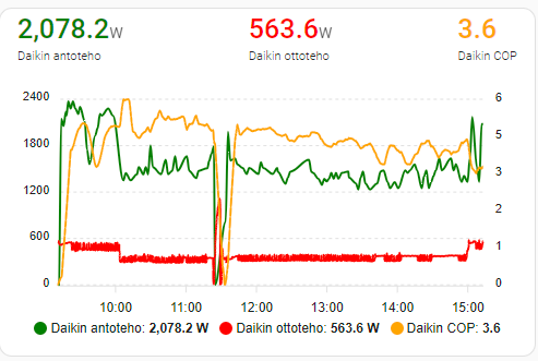

Joku arveli, miten Daikin käyttäytyy uunien kanssa. Tässä on kuvaa perjantai-lauantai, yöllä lämpötila -22°C, päivällä tuulen viimassa -10 .. -14°C .
Perjantaina en ollut paikalla, joten ILP H40 vastasi koko huoneiston lämmittämisestä. Tulin iltayöstä nukkumaan taloon, enkä jaksanut alkaa lämmittää uuneja. Aamulla kun heräsin melko viileään makuukamariin (aikaisemman kertomukseni mukaan) , aloin ladata puuta tiiliuuniin ja pönttöuuniin ja Uuniseppien Balladi-uuniin, sekä tiilirakenteiseen valurautapuuhellaan. Uuneihin tuli pintalämpötilaa siinä parin-kolmen tunnin kuluttua, mutta hella oli yhdeksältä kuuma ja keittelin siinä kahvivettä ja lämmittelin vesikattiloita joutessani.
Daikinin ottoteho laski puolestatoista kilowatista noin 400-500 W:iin. Puhallus oli koko ajan päällä, että ilmavirtauksen huomasi. Että hyvin se Daikin reagoi ainakin tässä talossa.
Kuva: Daikinin tehontarpeen muuttuminen puulämmityksen mukaan.

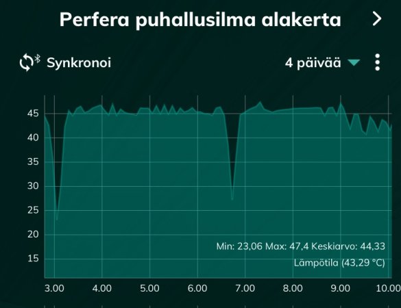

Koko talven ajanu Perferaa pyynnillä 21-22 ja se on pitänyt huoneissa lämpötilan tasaisena puulämmityksen kaverina. Tuolla pyynnillä ei juurikaan ole tarvinnut pyyntiin koskea, korkeintaan pakkasilla nostanut tuohon 22 tasoon. Mutta välillä, johtuen tietysti osittain puulämmityksestä tai kelin lauhtumisesta niin puhallus saattaa alkaa tuntua ikävän viileältä pienelläkin puhalluksella (puhalluslämmöllä 30-35). Eilen laitoin pyynnin 24 ja puhalluksen man 4/5. Puhaltanut koko yön tuolla nelos tasolla 45 asteista ilmaa ja aamulla oli alakerrassa 20,7 astetta olohuoneessa ja kauempana huoneissa 20,4.
Pakkasta ollu yöllä 15-20 astetta. Uunia viimeksi lämmitetty eilen aamulla joten siitä ei yön aikana ole ollut apuja paljoakaan. Klo 2 ja 8 sulatukset, kosteus ulkona 86-89%.
Puhalluksen suuntaus aika alas lattiaa kohti, istun 3,5-4 metrin päässä pumppua vastapäätä eikä tässä tunnu minkäänlaista häiritsevää virtausta, jalkoihin tuntuu tulevan lämpöä.
Joku nyt ihmettelee varmaan, että "mitä tuo höpäjää päivänselviä asioita"?
Tämä nyt on tällaista pohdiskelua ja parhaimpien asetusten hakua taas. Korkeampi pyynti näyttää täälläkin olevan parempi niinkuin on yleisestikin todettu, mutta varmaan enemmän joutuu pyyntiä muuttelemaan ulkolämpötilan mukaan? Uskoisin, että kelin lauhduttua tullaan muuten ylilämmitystilaan?
Olisi hauska tietää nuo sisäkennon lämpötilarajat milloin mennään milläkin puhalluteholla.

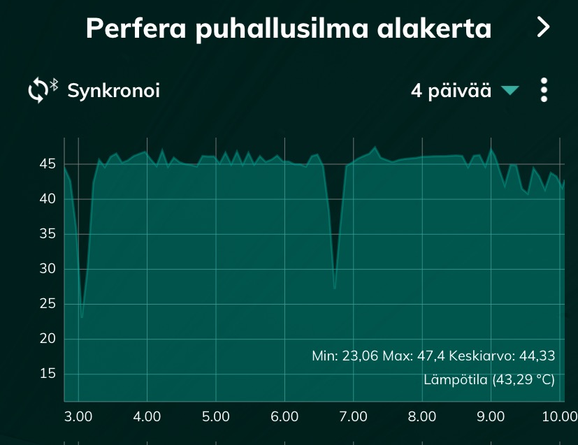

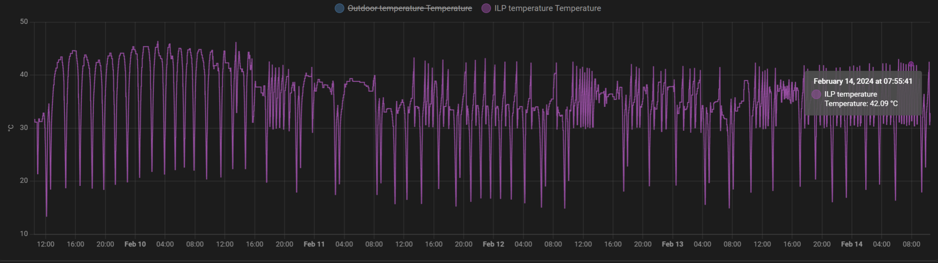

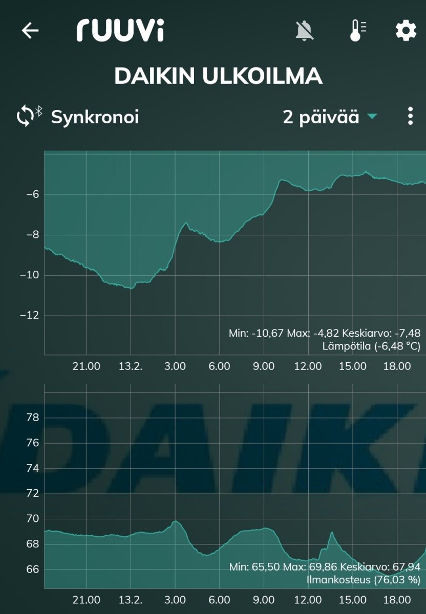

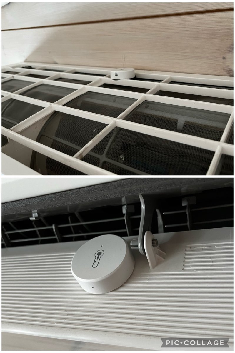

Komiaa pumppaus keliä taas. Ohessa 25 tunnin ajalta puhalluslämpöjä.
katso liitettä 95233katso liitettä 95234
Oliko sulla tuo puhalluslämpötila otettu suoraan puhallusaukosta jollain "irtoanturilla"? Ulkolämpötila/kosteus näköjään ainakin ruuvilla.

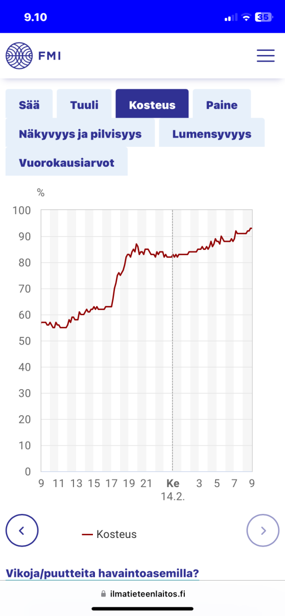

On tosi hyvät pumppauskelit täälläkin. Ainakin ottoteho pumppaa ja käy katkolla. Ilman suhteellinen kosteus n. 80% :)

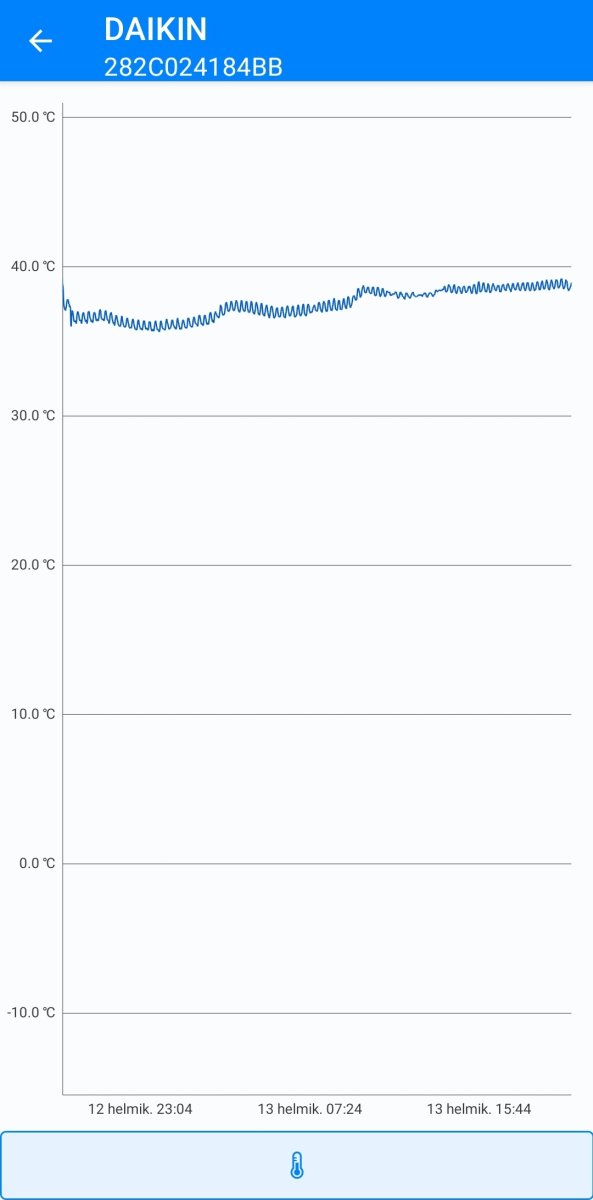

Puhalluslämpöilanvaihtelut puhallusaukosta external anturilla:

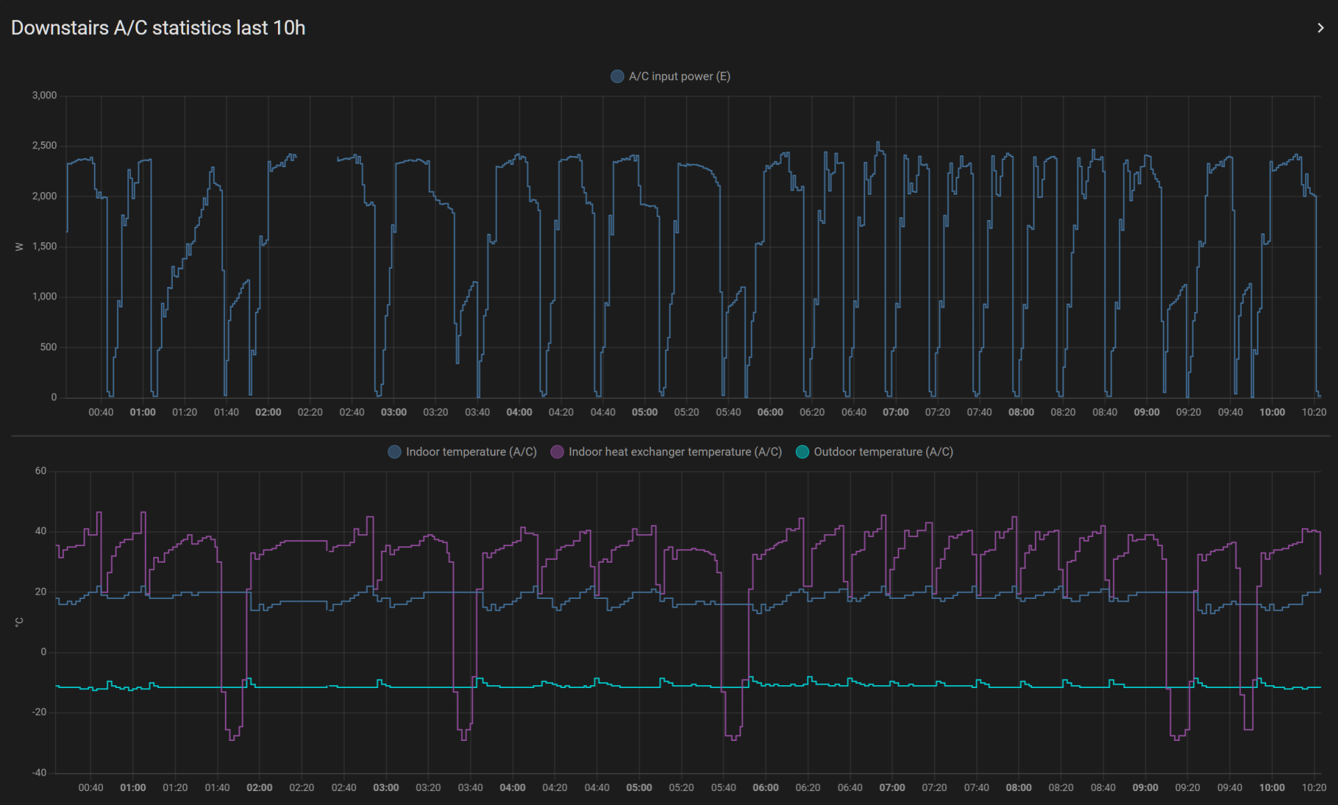

Woe jösses tätä pumppailua.
Huolto tilattu ja tulee kun on tullakseen. Aloin miettimään voisiko kylmäaineen vähyys aiheuttaa tollastaa jos pumppu olisi sittenkin hönkässyt nesteet pihalle. Toisaalta puhaltelee n. 50-asteista ilmaa parhaimmillaan joten jaksaisiko tehdä sitä vajailla aineilla?

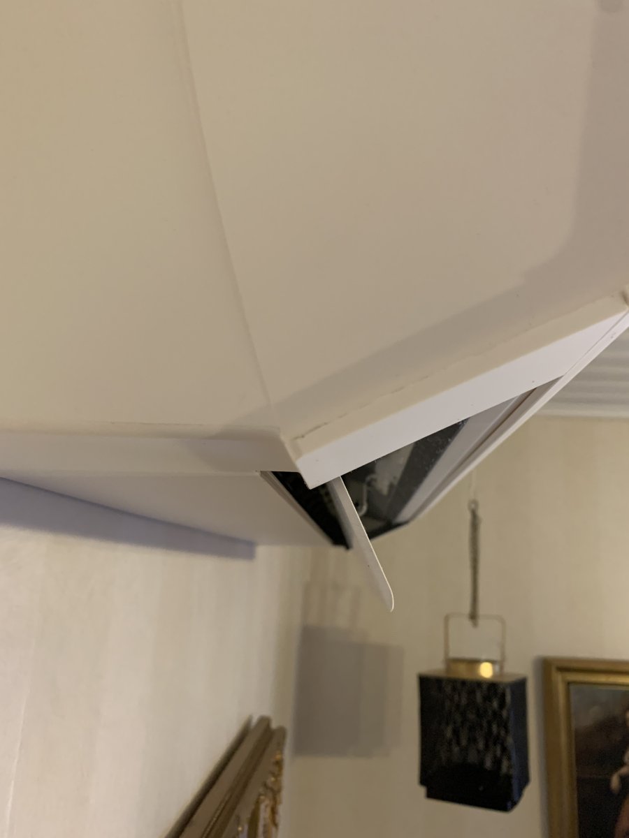

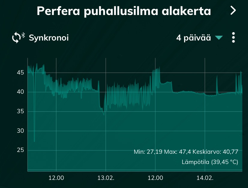

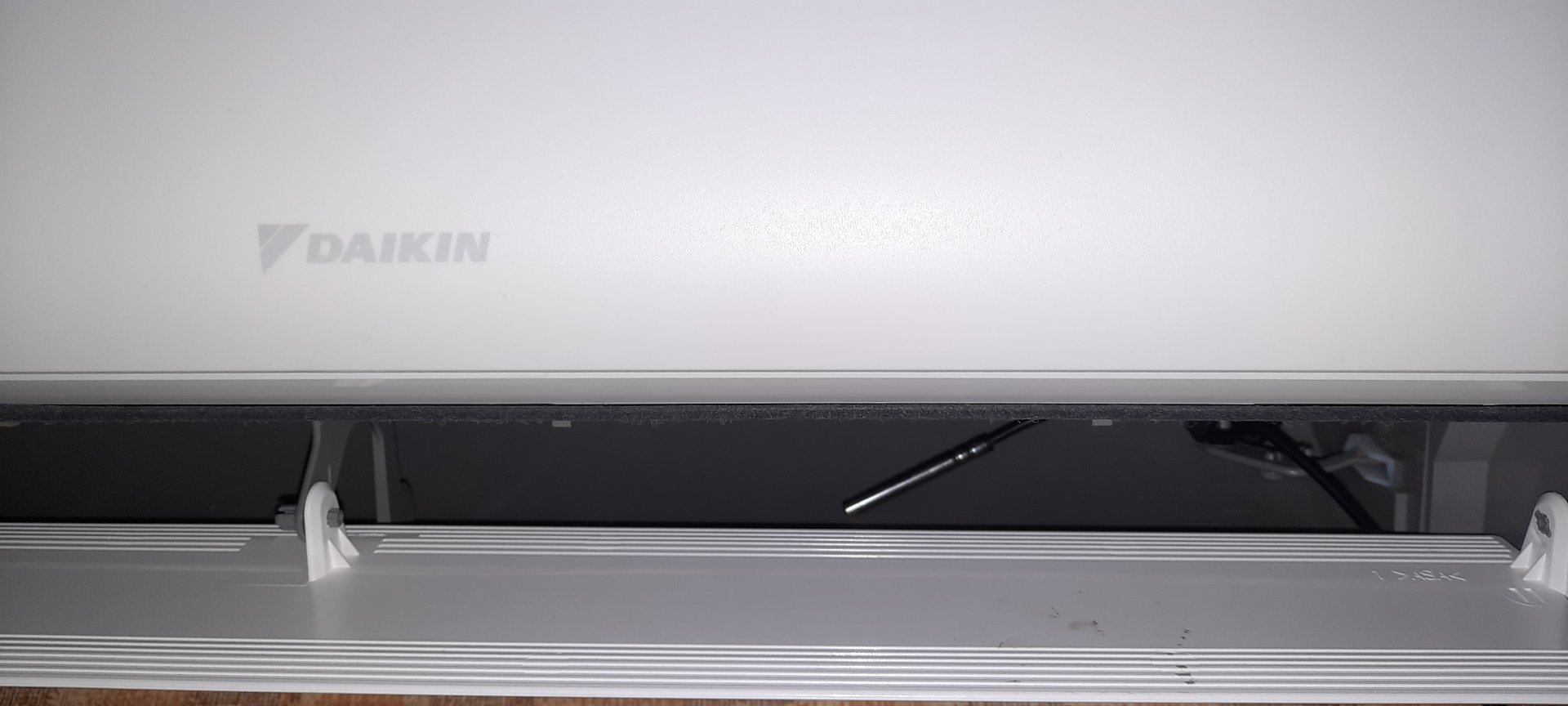

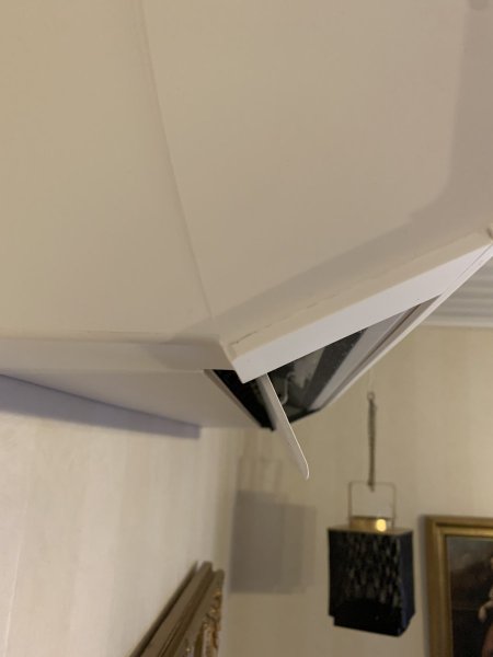

Nostin tässä taannoin pyyntilämpötilaa, kun viime pakkasten aikaan rouva valitteli viileää puhallusta, 35 asteinen ei riittänyt. Nostin pyynnin 24 silloin ja nyt se on ollu 23 jo useamman päivän. Puhalluksen suuntasin aika alas ilman vispilöitä ja suoraan eteen man 4/5 puhalluksella.
Ihmetelly, kun puhallusteho pysyy nyt suurimmaksi osaksi 4 tasolla välillä käy kolmosella. Puhalluslämpö pysyttelee yli 40:ssä asteessa. Pumpusta oikealla 3m päässä tv pöydällä on lämpömittarissa 21,5. Aikaisemmin oli kaikki vispilät päällä ja tuntui, että toimi hyvin sillä 21-22 pyynnillä. Hyvin nytkin kyllä pelaa, "sisäyksikkö hiljeni" ;)
E: kuva lisätty läpän asennosta. Pitäis kehittää joku kulmamittari tohon.

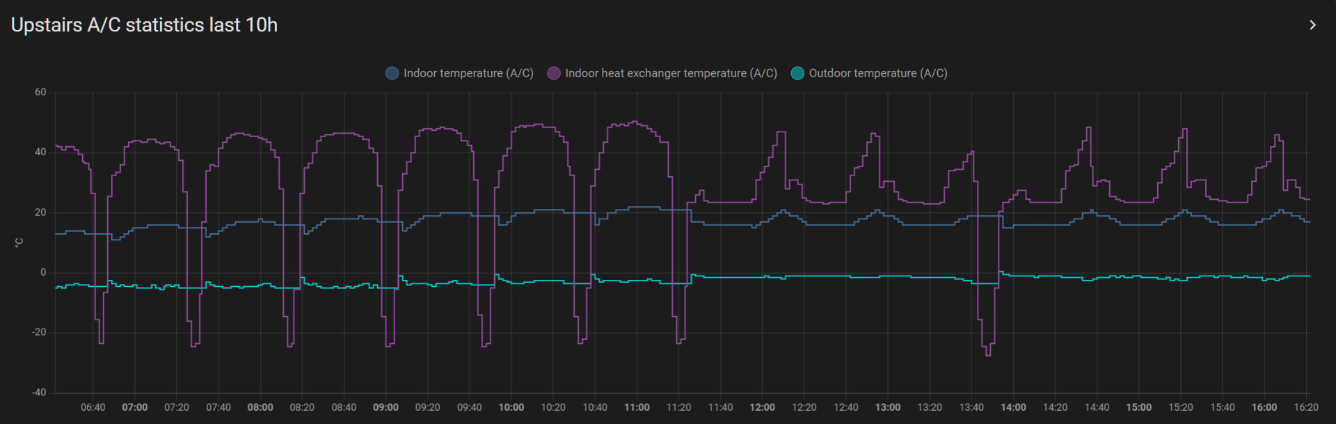

Aikaisemmat käyntiongelmat tai "ominaisuudet" mistä olen kertonut ovat olleet Perfera H40 pumpussani. Nyt pistin tulille yläkerrassa olevan Perfera H30 pumpun ja käyttäytyy aivan samalla lailla kuin H40 alakerrassa.
Pistin pumpun päälle, kun ulkolämpötila pari astetta pakkasella ja sisälämpötila muutaman plussalla. Ottotehomittausta en ole tuohon toiseen pumppuun viritellyn.
Käyrän alussa vetelee sellasia 45min sulatusvälejä kunnes kyllästyin pumppaamiseen ja pistin tarveohjauksen autolle päälle, niin sulatukset about "loppuivat".
Eiköhän 30 ja 40 sarjalaisissa pumpuissa aika samat softat ole ja kun käytös on lähes identtistä molemmissa pumpuissa, niin tarpeettoman tiheät puhtaan kennon sulattelut ovat ominaisuuksia eikä varsinaisia "vikoja". Tuskin molemmissa pumpuissa samaa vikaa on. Ainoa oljenkorsi olisi, että noissa olisi samat softat ja softassa joku bugi, mutta eipä ole sellaistakaan tullut vastaan missään keskusteluissa. Pumput aika uudet asennettu 6/2023.
Se olisi vielä parempi. Mutta jos tehtaan säätösuunnittelija on säätöpeikko kuten joillain merkeillä näköjään on, niin pieleen menee tekele ja raskaasti

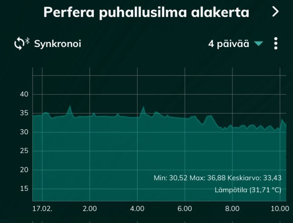

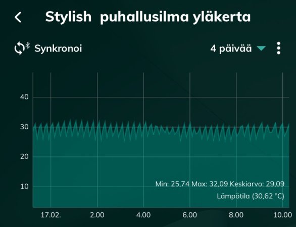

Nyt lämmenny ilma plussalle niin yläkerran pumppu alkaa katkoilemaan, alakerrassa vielä lämmitetään pikkutehoilla, tosin uunikin lämmitetty eilen illalla.

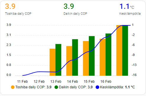

Nollakeleillä ja pienellä plussalla päästään aika hyviin koticoppeihin. Sulattelua ei kauhean usein ole, vaikka ulkona on korkea kosteus.
Toshiban ja Daikinin vertailusta näkee aika hyvin, miten tiheämmät sulatukset vaikuttavat coppiin. Kun on pakkasta, niin Toshibassa kellosulatukset 70min tai 90min. Sitten kun päästään nollan tuntumaan, niin sulatukset vähenee huomattavasi ja pääsee samaan coppiin Daikinin kanssa.
Panassa on ihmeellistä hajontaa sulatteluissa. Viime yönä oli vetänyt ennätysmäistä 5h sulatusväliä ja kosteus oli 98-99% ja kastepiste aivan samassa kuin lämpötila. Mitä ihmettä?!'
Lämpötila 0...+2 astetta eli aivan vastaavaa keliä on ollut usein ja on saattanut saada päähänsä seota 40min sulatteluihin.
Taitaa olla äärimmäisen pienestä kiinni.
Vaihteleekohan Daikineissa samanlaisessa kelissä äärilaidasta toiseen vai onko jotakin logiikan tapaista havaittavissa?
