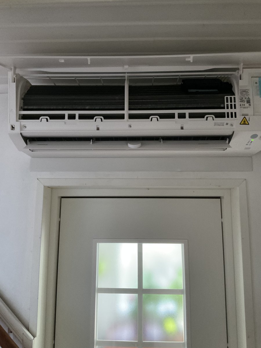

Tarkoitatko kennon alimmalla osalla tuota pientä aukkoa alaosan muoviosien välissä?

Itsellä yläkennossa 8 astetta, alakennossa 16 astetta ja ulospuhallus 12 astetta. Pyynti 18; ulkona 21 ja sisällä 23.
Joo, sitä alinta näkyvää osaa tuossa kennossa. Näkyy juuri sieltä alaosan muoviosan raosta.
