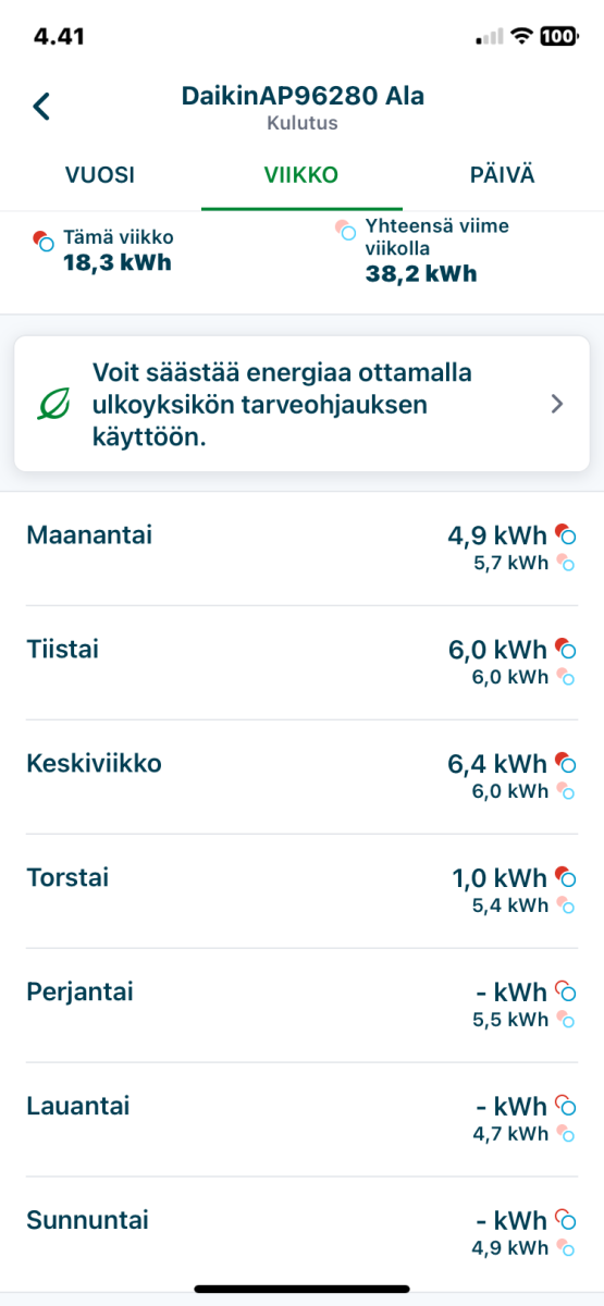

Onko ihan normaalia että käyttää tällä tavalla sähköä vaikkei joudu edes tekemään juuri mitään? Lisäksi kannattaisiko tuota takkatilaa käyttää vaikka takkaa ei olekaan että saisi puhaltamaan jatkuvasti?

Omassa pumpussa Shellyn plugin mittaama ottoteho on noin 20 wattia silloin kun lämmitystarvetta ei ole ja kone puhaltelee arviolta ykkösen tehoilla.
Takkatila kai sitten vaikuttaa kuitenkin jotain, mulla se on päällä vaikka ei takka ole. Sammutan kuitenkin laitteen muutaman tunnin periodeiksi kun lämpö tuntuu riittävän ilmankin.
Se nyt näyttää tuon verran pieleen. Täällä mittari 21,3 / Onecta 25... Sitä muistaakseni voi kalibroida jos viitsii.
Ei ole pumppu päällä, pitää kohta laittaa.
Tänään kuluttanut 2,9 kWh. ;)

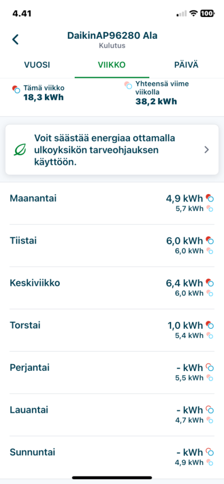

Minkälaista kulutusta muilla on? 4kWh mennyt tänään ONECTA mukaan 18 pyynnillä ja eihän tuolla laitteella oikeasti juuri mitään hommia ole ollut, kuitenkin 11 asteessa ollut ulkolämpötila.

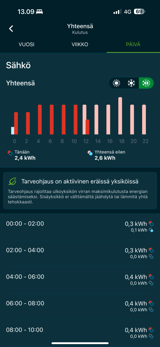

Tässä Perferan kulutuksia 21 pyynnillä. Lämmittää vähän kokoajan, ei katkokäyntiä.

En luottaisi Onectaan juurikaan, omalla kohdalla sen tiedot heittelee joskus aika paljon verrattuna Shellyn lukemaan. Eilen tosin aika lähellä, Onecta 3,6 kWh ja Shelly 3,3 kWh. Pyynti pääosin 22,5C ja katkoa koko normaali lämmitysjakso eli klo 9-24.

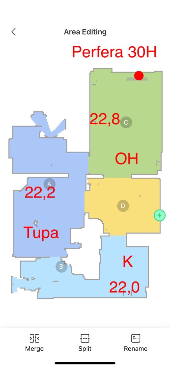

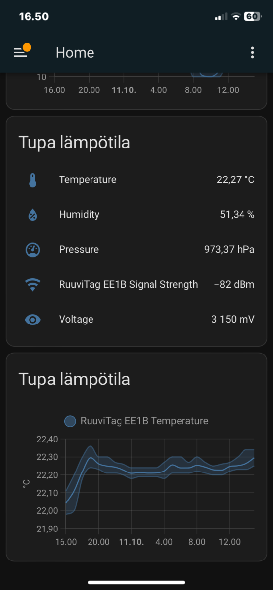

Perferassa "takkatila" päällä ja puhallus sallittu 4 tasolle, mutta hiljaksiin ja varsin äänettömästi puhkuu. Tosin ulkona lämpöasteita, mutta lämmitystarvetta kuitenkin. Laitoin robotti-imurin karttaan Perferan paikan ja huoneiden lämpötilat. Pelkällä pumpulla lämmitetään. Pyynti 21 astetta.

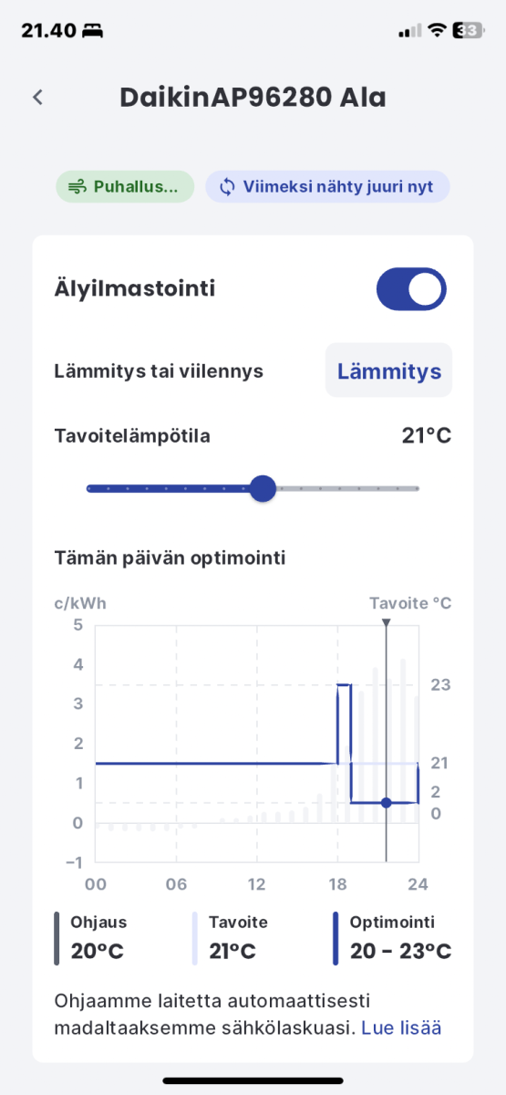

Ihmettelin, kun klo 18 alkoi puhkua nelosella lämpöä pirttiin niin olikin tulossa kalliimpia tunteja illaksi.

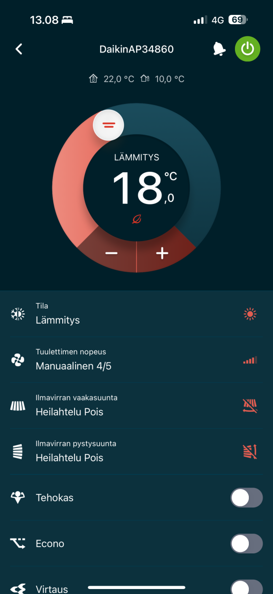

Millaisilla asetuksilla tuota pitäisi ajaa? Perfera n30 siis kyseessä, pyynti 18 hönkii hetken lujaa, sitten on hiljaa ja taas hönkii hetken lujaa.
Noin alhaisella pyynnillä tuskin ajaa muuta kuin katkoa jos tilassa on yhtään muuta lämmönlähdettä. Tarveohjaus 40-60% voi auttaa jonkun verran, silloin ei ryntäile.

Oma: pyynti 21, puhallus man 4, tarveohjaus pois ( vois hyvin olla vielä tuo 40-60%) , "takkatila" päällä, puhallus ylös, heilurit pois.

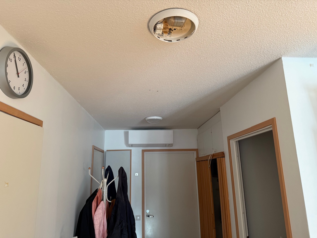

Eteiskäytävässä. Lisäksi kuvassa oikealla näkyvään makkariin ei myöskään lämpö oikein kulkeudu.
