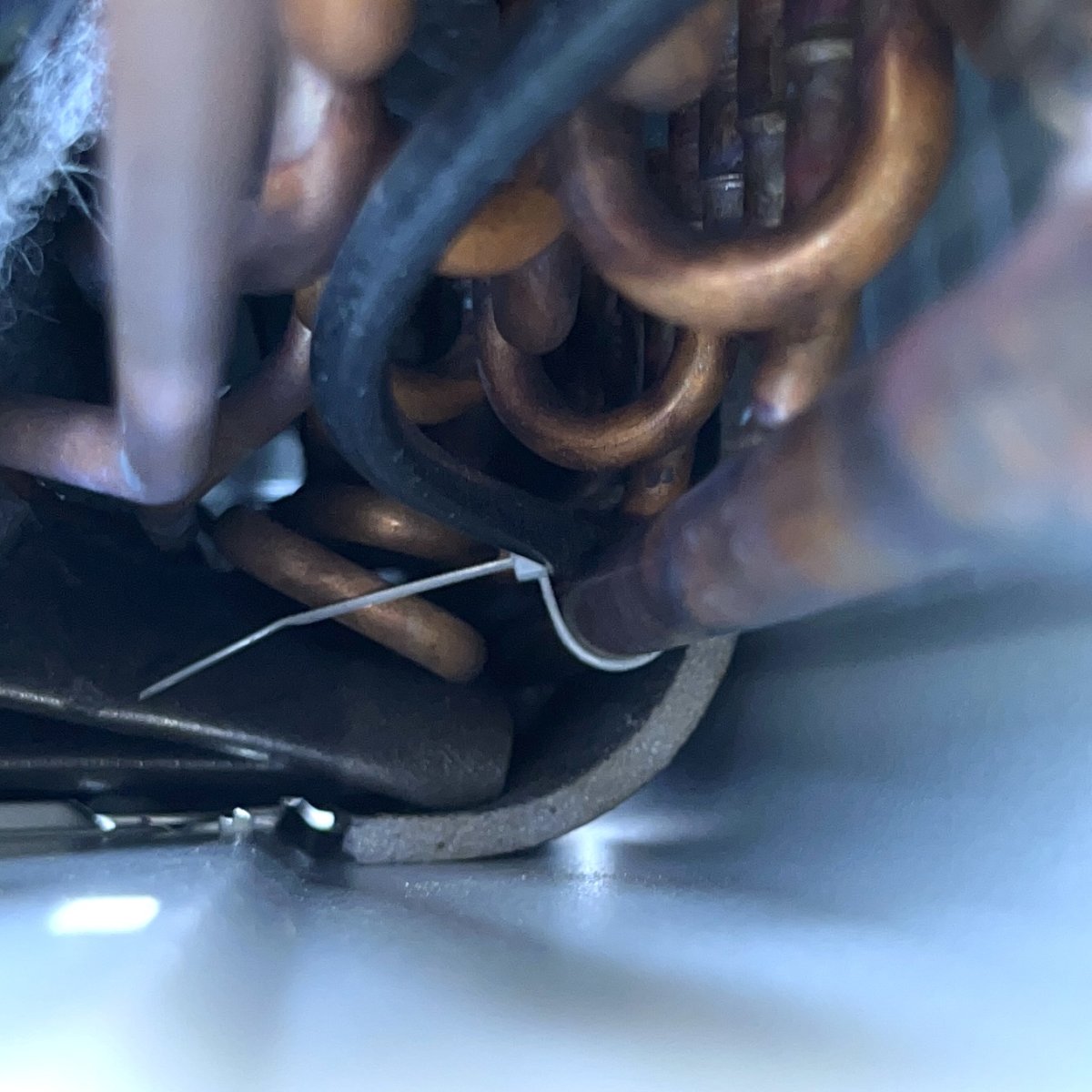

Tästä oli puhetta viime talvena, josko lämmönvaihtimen termistorin parempi eristäminen vaikuttaisi tuplasulatusten välttämiseen.
Onkohan tuossa etupuolella sitten sen verran rakoa, että tuolta ropelin kammiosta pääsee tuulella ilmaa läpi kompurakoteloon asti? Tuossa kun yritin vähän etsiskellä Youtube-videoita niin hieman näyttäisi siltä. Harmi kun ei tullut mentyä tirkistelemään tarkemmin kun huoltomies päivitti konetta toissatalvena.
Käytin nyt peltejä auki, ja ylhäältä kun katsoo niin termistori on ihan paljaana ja alta näkyy pellin raosta valoa, eli kyllä tuonne tuuli päässee.
Se viimeinen pelti oli niin työläs ottaa putkien ollessa tiellä, että jätin sikseen. Ujutin kuitenkin solumuovin palasen lämmönvaihtimen pystyputkien taakse termistorin kohdalle, saas nähdä onko sillä mitään vaikutusta.
katso liitettä 99488
katso liitettä 99489
Näkyykö tuo reikä pohjasta katsottuna? Et pystyskö teippaamaan pohjasta testiksi..

Aaa, jotenkin luulin että tuo oli UY, siksi kun tuossa puhuttiin tuulen pääsemisestä kompurakoteloon...mutta aivan, edellisellä sivulla juu
No problem. Mutta kyllä, Faikin tilattu korjaamaan tätä.
Et muuten menetä takuuta, koska SY:n anturin voit ottaa ulos kotelosta ilman, että joutuu modifioimaan mitään. Ja tämä todistetusti auttaa juuri siihen ongelmaan, josta puhut.

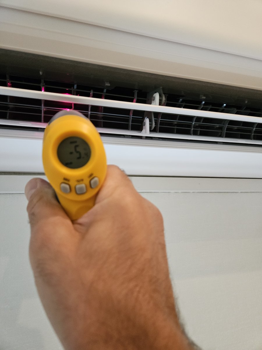

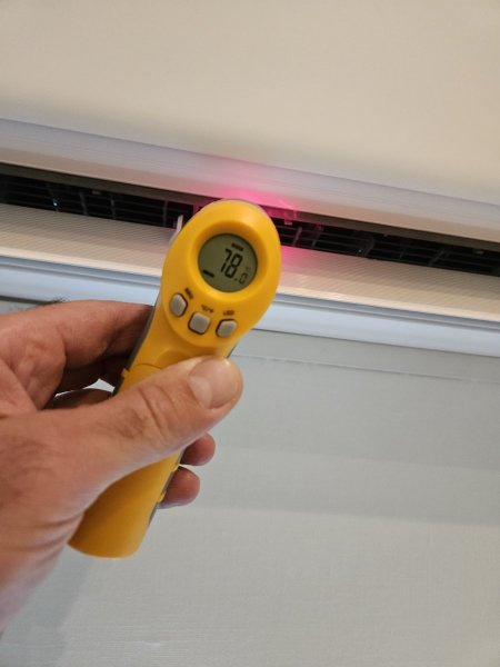

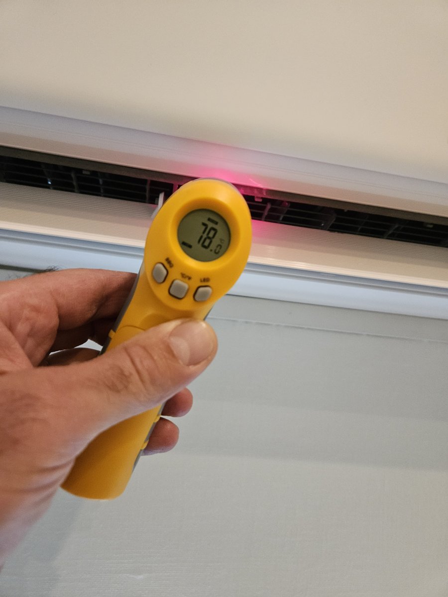

Melkoisia lämpötiloja sain eilen mitattua sisäkennolta asennuksen jälkeen lämmitys/jäähdytys täysillä.

IR-mittari ei anna oikeita tuloksia. Kokeile piikkimittarilla mitata puhallusilman lämpötilaa. ;)
Juu, tarttee töistä ottaa lämpökamera taas lainaks tai piikkimittarilla. Infralla saa aika korkeita mitattua kennolta, mutta juu se ei ole sama kuin puhalluslämpötila.

Lämpökamera ei sekään kerro puhallusilman lämpötilaa, anturimittaus toimii parhaiten.
Kannattaa huomioida että laiteessa on jäähdytyksellä ja kuivauksella suojaustoiminto joka estää sisäyksikön kennon menemisen pakkasen puolelle (=jäätymisen esto).

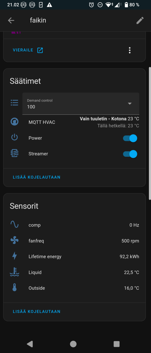

Faikin asennettu ja sisäyksikön huonelämpötila-anturi sijoitettu läpivientireikään.

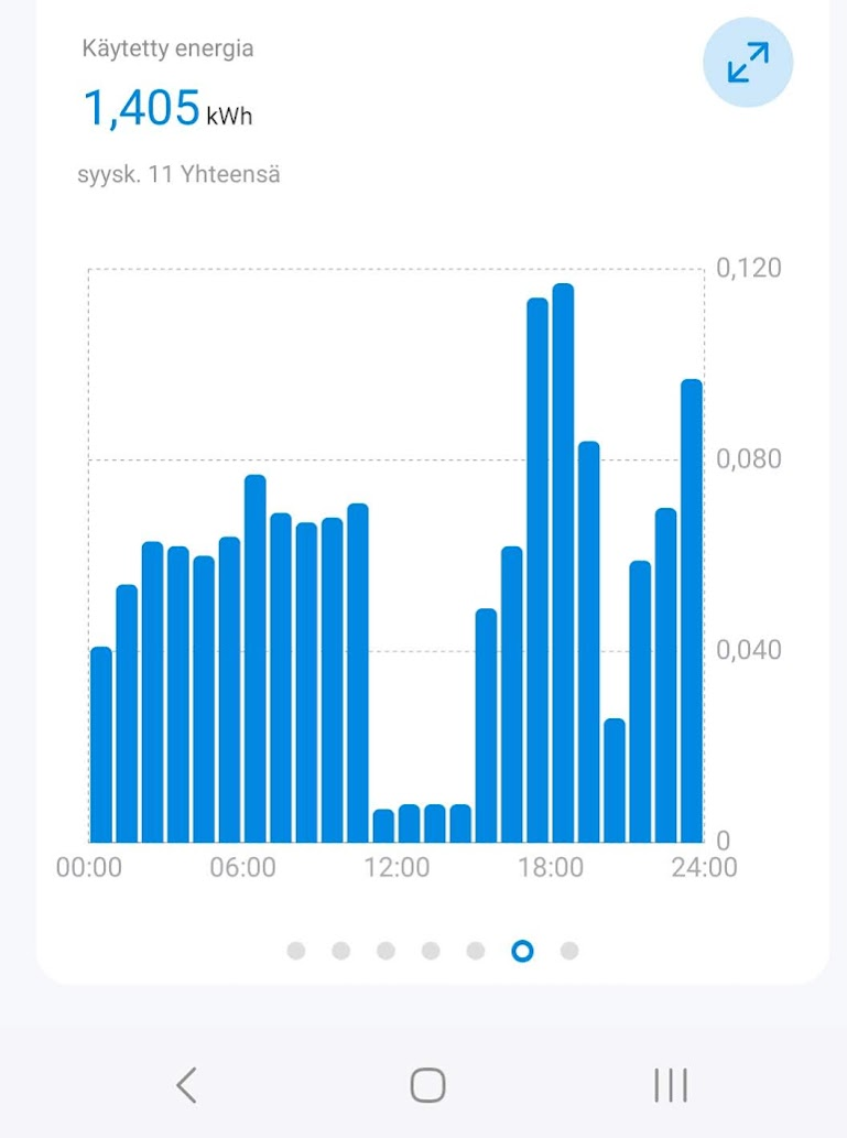

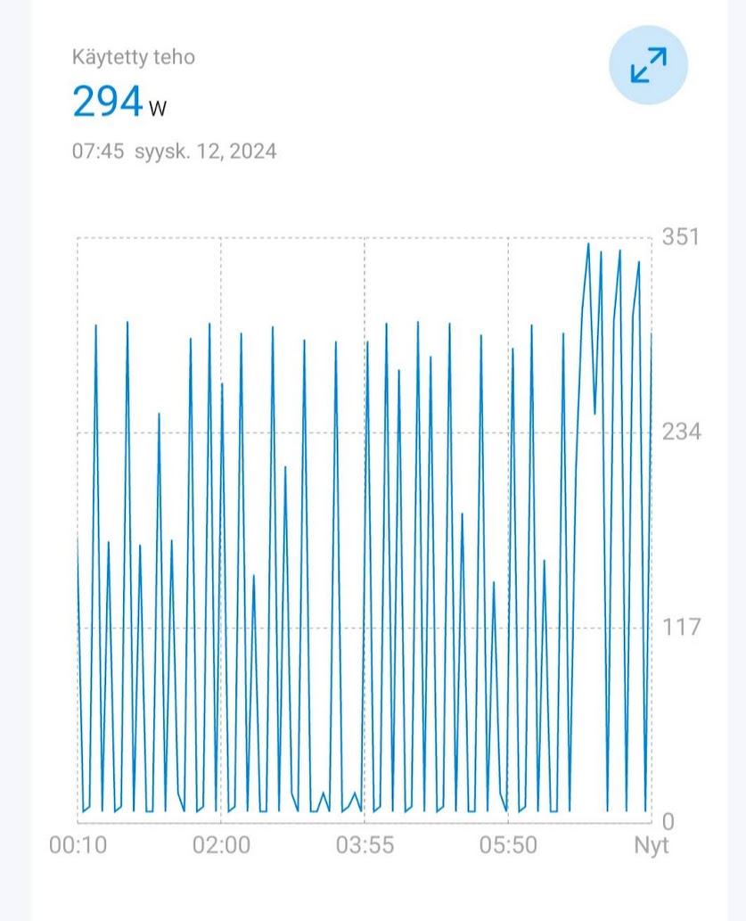

Ei ylilämmitä asuntoa, mutta vie n.1-2kWh/d sähköä.(eilisen trendi, kun pyynti oli 19,5C) :
Tämmöstä sahausta vetää (tuossa lopussa missä trendi nousee nostin lämpötilapyynnin 19,5 -> 20,0 C):

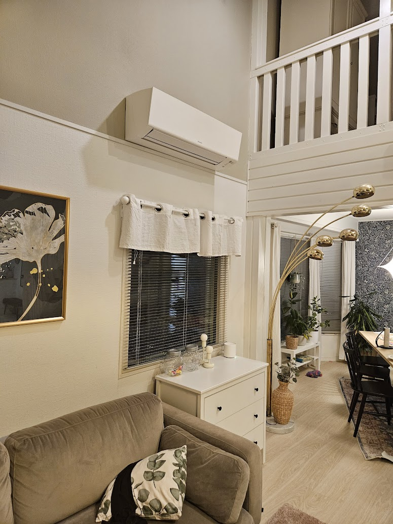

Kämpässä lämpöä ollut n.22-23C (Onectan mukaan 22-26C). Sisäyksikkö sijaitsee n.2,5m korkeudella huoneessa joka on 4,5m korkea.

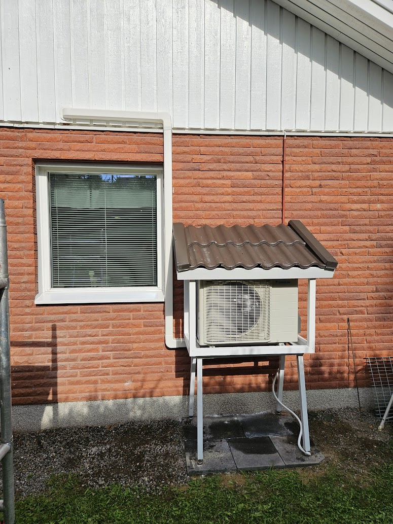

Ulkoyksikkö(kuvassa asennus vielä viimeistelemättä):
Kiitos. Piikkimittarin mittailin tuossa hätäisesti, niin sain täydellä pyynnillä/puhalluksella n.52C.
Tarttee sitten kylmillä keleillä mittailla paremmin tai hommata esim.Ruuvitag, niin saisi jatkuvan mittauksen.
Edit: Keksiikö joku selitystä tuohon korkeaan idle-kulutukseen tai onko jollain muulla kulutusmittausta Perferassa niin saisi vertaistukea? Jos lämpötilapyyntinä esim.18C, niin päiväkulutus on 0,30kWh luokkaa. Luulisi, että jos pyynti on useita asteita alle tavoitteen, niin kulutus olisi minimaalista...
Ei kai tuo 10w nyt mitenkään korkea ole, yhden vähän tehokkaamman ledilampun verran. Tuolla kuitenkin pysyy molemmat yksiköt valmiustilassa ja taitaa aina välillä pyöritellä puhallintakin kun haistelee sisälämpötilaa. Kustannuksena tämä on 15c/kwh hinnalla 5c vuorokautta kohden joten ei tuosta ei kannattane hirveästi huolehtia varsinkaan kun noita joutopäiviä ei nyt hirveän paljoa vuodessa ole. Mitsun RW näyttä vievän lämmityksellä idle tilassa saman 10w ja jostain syystä jäähdytystilassa vain puolet tuosta

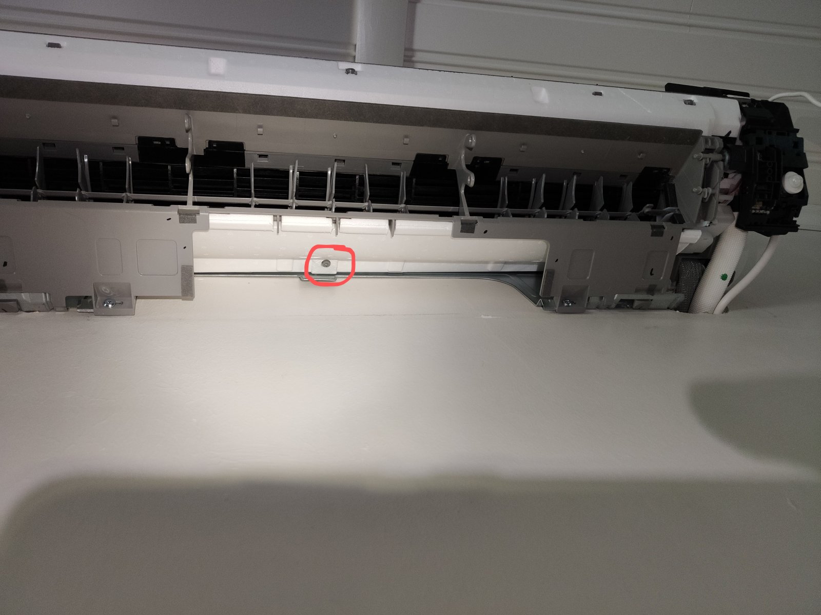

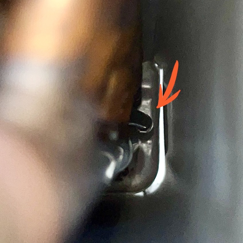

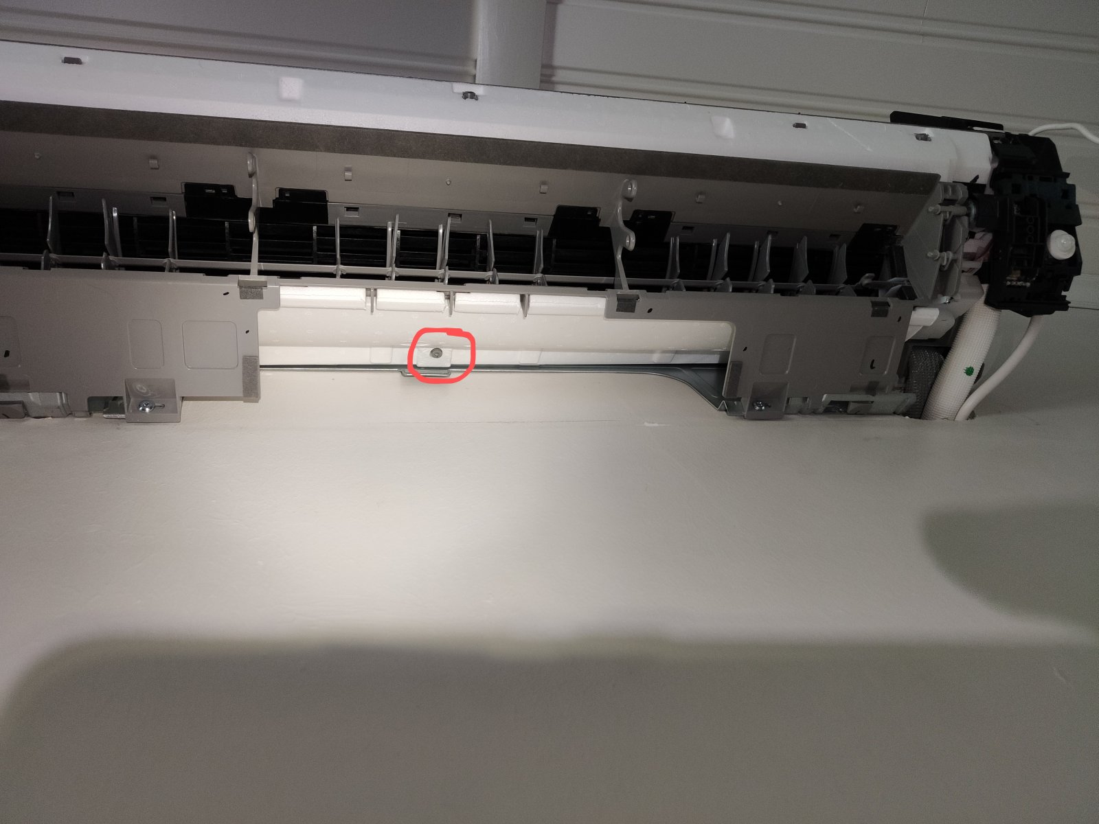

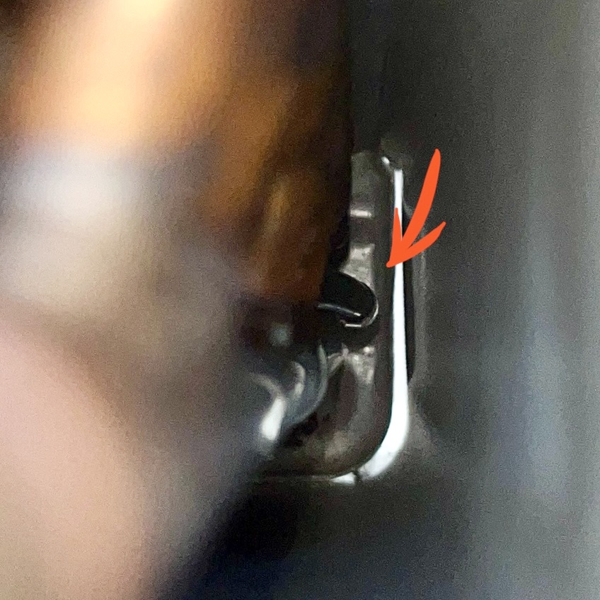

Pitipä taas ottaa erä perfera 40 kanssa...alkoi pitää naputusta etenkin matalilla kierroksilla. Aikaisemmin lähti pois sörkkimällä tuulettimen tasapainoja...
Huomasin laitteen alla kohdan josta puuttuu ruuvi, ei ole muistikuvia että olisin itse sen poistanut, ilmeisesti unohtunut jo kasausvaiheessa.. Puuttuvan ruuvin kohdalta painettaessa ääni hävisi mutta saatuani prikat+ruuvin kiinni ääni kuului silti..Hiljeni kun työnsin telttapatjasta palaset tämän ruuvin molemmille puolille, taustalevyn ja laitteen väliin. Seurataan pysyykö läpätys poissa...
katso liitettä 100239
Ei näköjään telttapatja ollut tarpeeksi jämäkkää, korvattu puukiiloilla....
