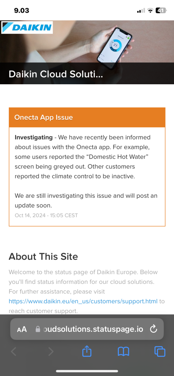

Mikähän lie tuli Perfera 40 H:lle, kun tähän saakka hyvin toiminut tarveohjaus lopetti yllättäen toimintansa arviolta eilisen aikana. Onectasta tuon säätäminen ei rajoita tehoja millään tavalla. Pumppu on Shellyn perässä, joten näen kulutuksen reaaliajassa. Olen kokeillut käyttää virrat poissa sulakkeen kautta, mutta ei vaan ala toimimaan. Myös Onecta on asennettu kertaalleen uusiksi.
Itse korjasin tuollaisen jumitilan laittamalla tarveohjauksen pois päältä ja sitten vähän ajan päästä takaisin. Nykyään onkin ajastettu tarveohjaus ja se käy viiden minuutin ajan poissa päältä keskellä yötä.
Ihan mielenkiinnosta tutkin tuotan onectan ajastusta ja en löytänyt mahdollisuutta ajastaa tarveohjausta.

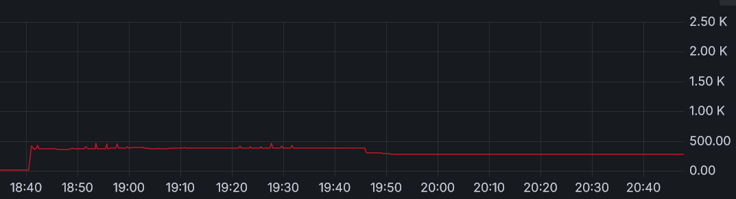

Itselläni on Shellyn plugi käytössä. Ihan lämmityksen alkuun on hetkellinen piikki kun kompura starttaa, mutta menee nopeasti alle 300 watin. 60%:lla ottaa alle 400 wattia, olen nyt tänä syksynä pitänyt sitä käytössä.

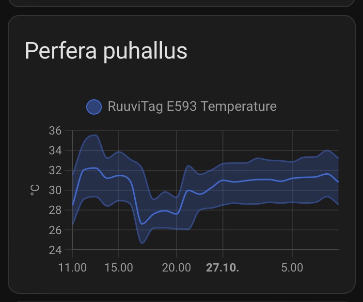

Täällä on nyt reilu 2 vrk ollut uusi laite automaattisella tarveohjauksella ja katkoilee edelleen jatkuvasti. Mittaamatta sanoisin, että pystyisi kyllä tyrkkäämään viileämpää lämmitysilmaa. Josko sille vielä hetkisen antaa armonaikaa, ennen kuin laittaa manuaalille.
Edit.
10 min katkolla ja välissä 5 min puhallus 35-asteista ilmaa kakkosteholla. Ei luulis kovin kummosta softanpätkää vaativan, että kun tätä on joitakin tunteja jatkunut, niin tiputtais tehot pienemmälle.

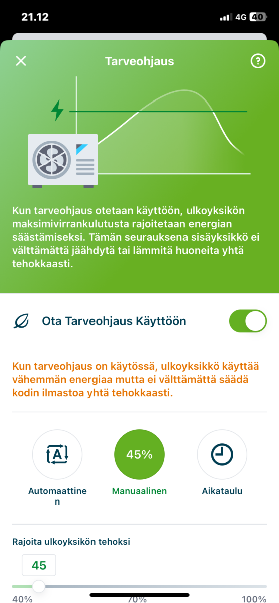

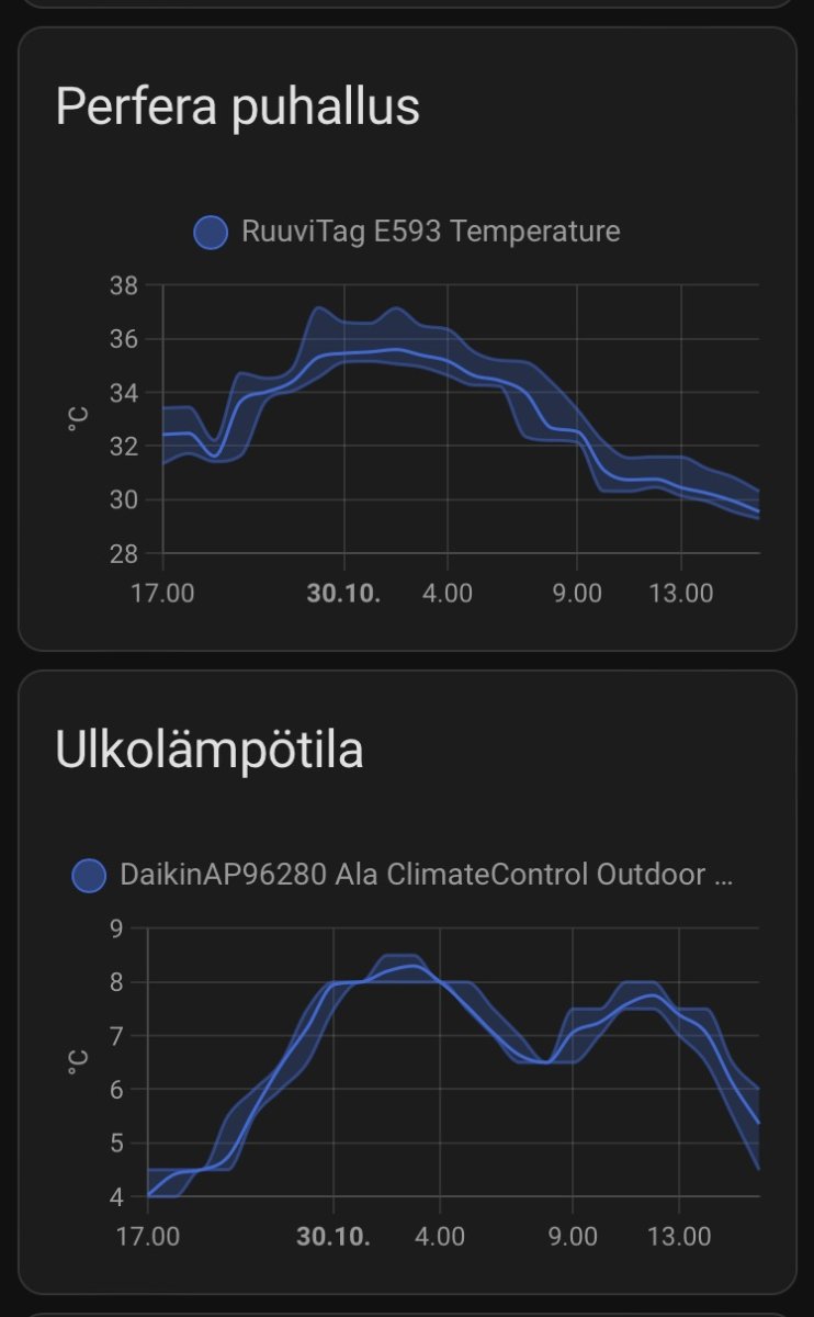

En tiedä tarkkaan noista tehomuutoksista kun olen vain Onectan varassa mutta kun tänä aamuna pudotin tarveohjauksen 60->40 % niin Ruuvi-anturin mukaan SY ulospuhallus putosi yli 5 astetta 34,5-> 29,2 asteeseen joka on kyllä mielestäni ”helposti havaittava”.

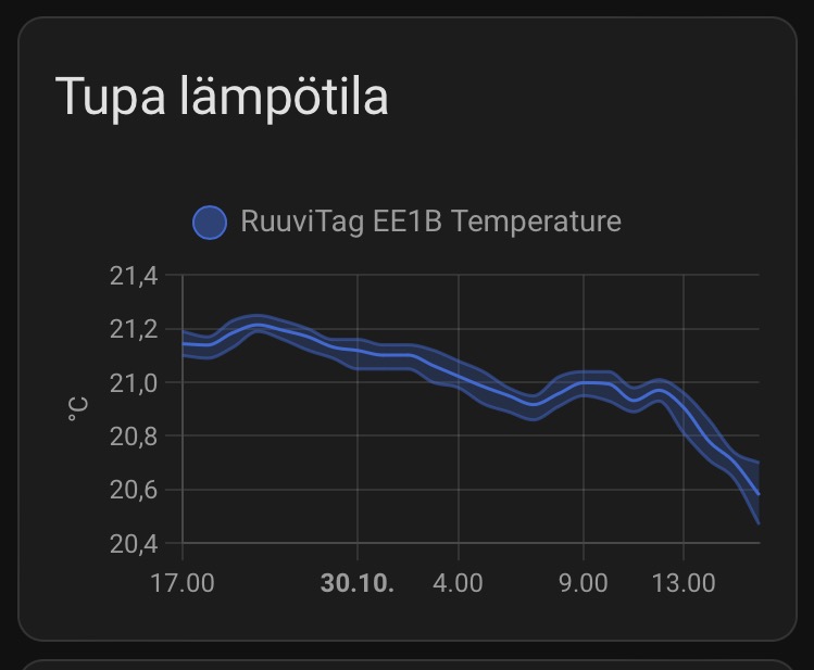

Mulla oli tarveohjaus automaatilla vuorokauden ajan ja asunnon lämpötila tippui samalla tavalla 22->20 asteeseen kun ulkolämpötila laski kuten edellä. Nyt tarveohjaus on man 60%, puhallus man 3 ja puhaltaa tasaisesti 30-32 asteista. Asetus sekä asunnon lämpötila pysyy hyvin 22 asteessa, ulkona +2 astetta.
Mulla on siis perjantaina asennettu pumppu ja alkutilanne oli 20 asteen pyynti, jolla piti 22 lämpötilaa sisällä automaattisella tarveohjauksella. Kun kämpän lämpötila tippui eilen 20-asteeseen, niin nostin pyynniin 21,5, mutta en koskenut tarveohjaukseen. Nyt mittari näyttää sisällä 21,8-astetta (saavutti tämän jo eilen illalla) ja pumppu puhaltaa kakkosteholla haaleaa katkotta. Olisko tässä kyse siitä tarveohjauksen oppimiskäyrästä?
