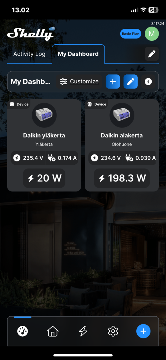

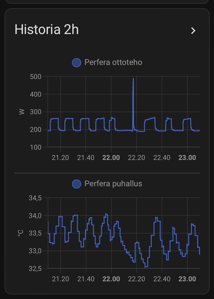

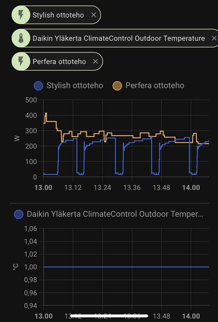

Yläkerran Stylish on vielä katkolla. Perfera käy alakerrassa tasaisemmin. Ei toi Stylish kuitenkaan pahasti ryntäile, siellä on päällä tarveohjaus 40%, takkatila, econo ja hiljainen ulkoyksikkö.
    123,5 KB · Katsottu: 114

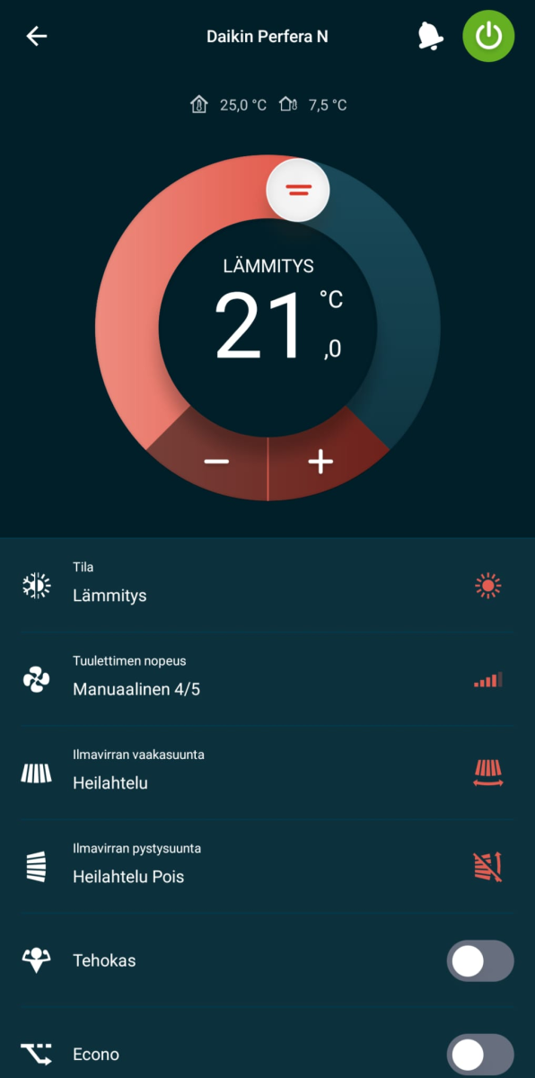

Mulla oli viikon asennettuna väärä pumppu eli Daikin Perfera 30 H. Tässä pumppu piti juuri sen lämpötilan minkä olin asettanut Onectaan. Perfera 30 N:llä lämpötila täytyy asettaa Onectasta 2-3 astetta pienemmälle. Myös Onecta näyttää, että lämpötila sisällä olisi paljon enemmän mitä se oikeasti lämpömittarista näyttää. Jos asetan lämpötilan vaikka 21 C niin lämpötila sisällä tulee olemaan n. 23+ C. Onecta näyttää kuitenkin, että sisällä olisi 25 C. Tarkistin, että pumpussa ei pitäisi olla päällä sitä lämmönsäätelyn ohjausta, joka taisi tuossa mallissa olla. Onko muilla tästä mitään kokemuksia vai pitäisikö ottaa yhteys pumpun asentaneeseen yritykseen?
Alla kuva Onectan asetuksista. Tarveohjaus ei ole käytössä.

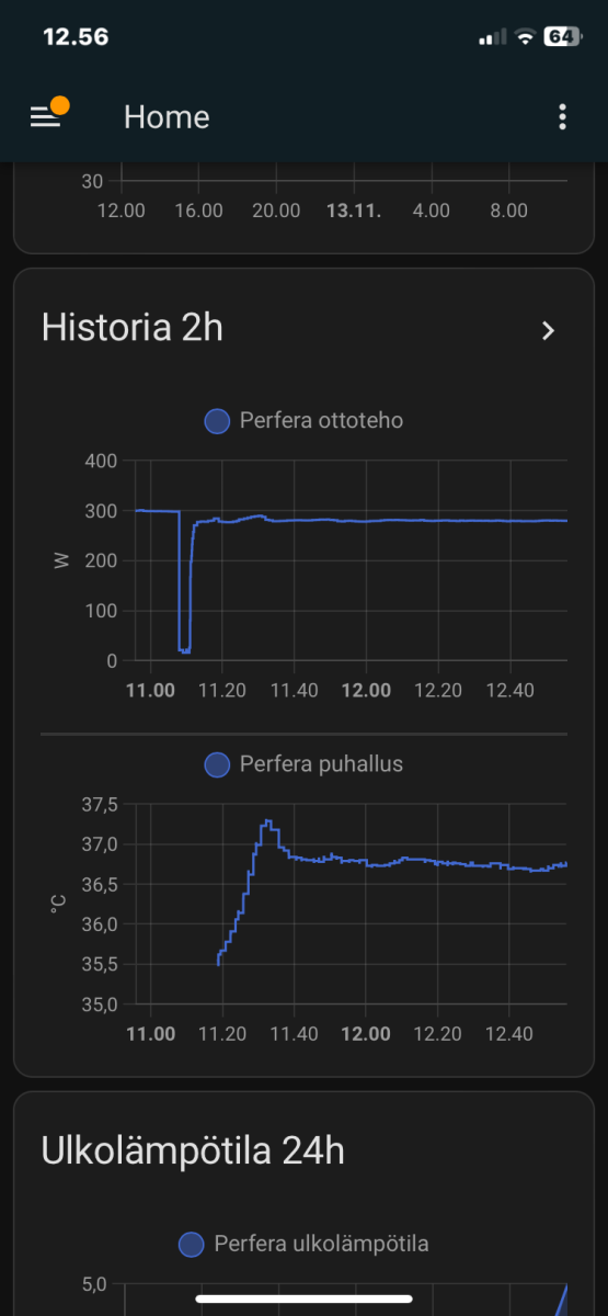

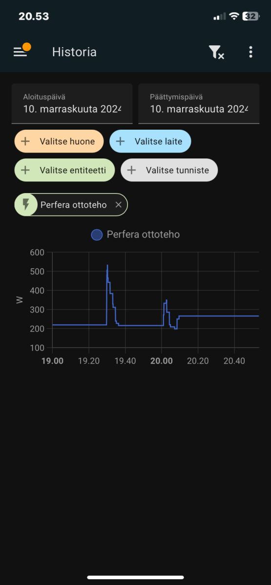

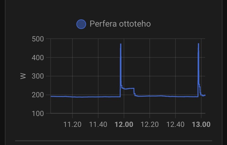

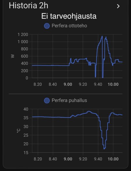

Aika alas taipuu Perfera 30H ottoteholle, tuosta vielä puhaltimen osuus muutamia kymmeniä watteja. Mutta eipä tuota juuri koskaan bongaa katkokäynnistä.
    40,4 KB · Katsottu: 106
    442,2 KB · Katsottu: 105
puuteknikko
Kyselen suoraan kun on niin kovin pitkä ketju ja en löytänyt asiaan vastausta Nepura ketjusta.
katso liitettä 101500
Tuo riippuu ihan siitä, miten sisäilman lämpötilan anturi saa huoneilmaa itseensä. Ihan normaalia, että näyttää pieleen ja että pyynti ei vastaa todellisuutta. Anturi on sisäyksikön yhteydessä ja lukemat vääristyy. Noihin pitää suhtautua ihan vaan lukuina eikä absoluuttisena totuutena, ts. säädä pyynti sen mukaan, että nahka-anturi kertoo sen olevan sopiva.

Luukku

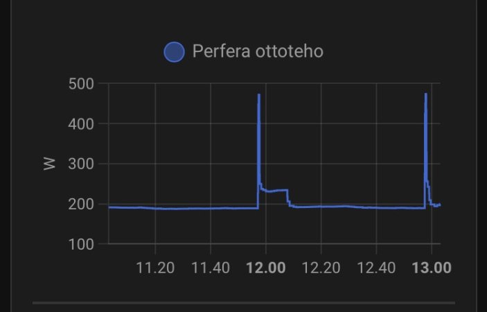

Ärsyttäviä kapistuksia.. Mikä siinä tekniikassa oikein rajottaa sitä, että mikä on se minimiteho millä voi käydä tasaisesti? Tää on varmaan tyhmä kysymys, mutta pistää vaan ihmetyttään että miksi laite X ei voi käydä vaikka tasaisella 100W teholla? Miksi pitää olla minimi 200W esim?

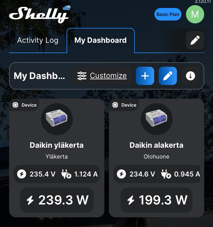

Tosta ottotehokäyrästä näkee hyvin kuinka kulutus muuttuu, kun kone menee katkolle vs tasainen 200W käynti ennen uunin lämmitystä.

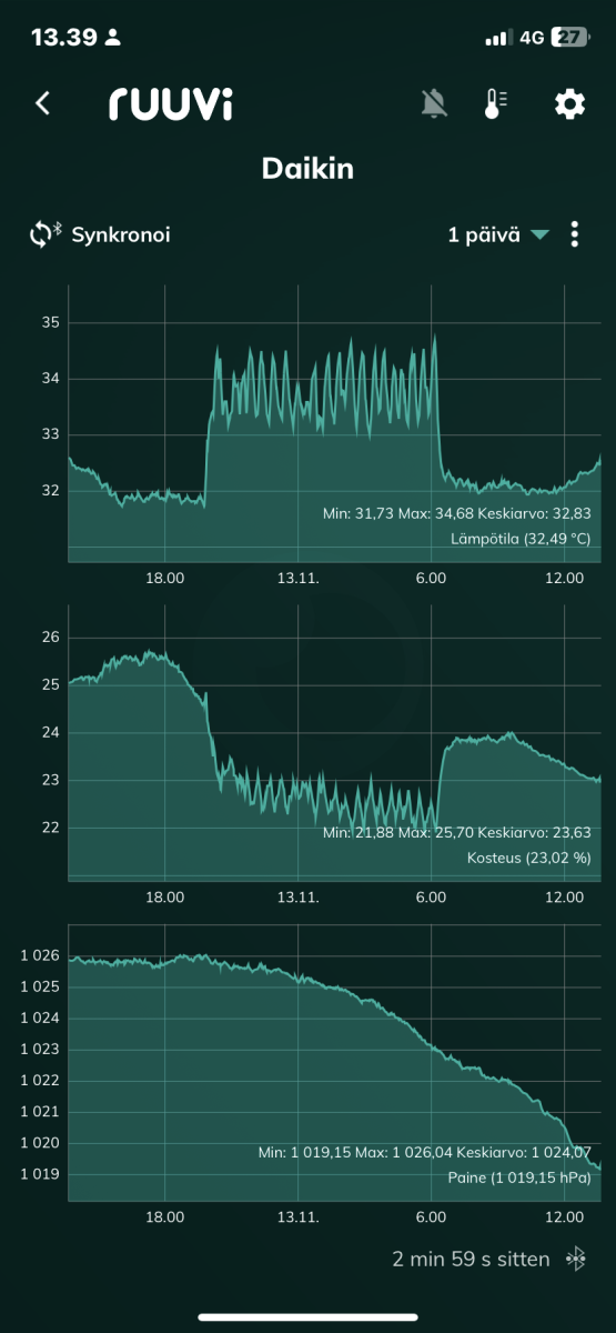

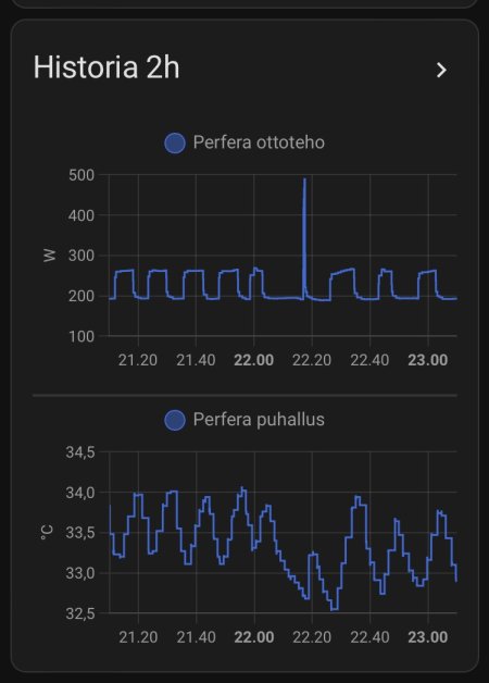

Vaikka Daikineihin erittäin tyytyväinen olenkin niin pakko ihmetellä tuota puhalluslogiikkaa, kun esim katkokäynnillä katkon jälkeen, kun kompura käynnistyy niin puhaltimen nopeuden pudottaa ihan alas, kestää muutaman sekunnin ja lähtee taas pyörimään. Takkatila päällä niin saishan tuo jatkaa pyörimistä tuonkin ajan. Luulin, että tulee sulatus. Stylish tekee aivan samaa takkatila päällä.
Tuon uuninlämmityspäivän jälkeen ollut Perfera katkolla, käy tosin nyt jo 40min pätkiä yhtäjaksoisesti. Yläkerran Stylis käy 10min pätkiä.

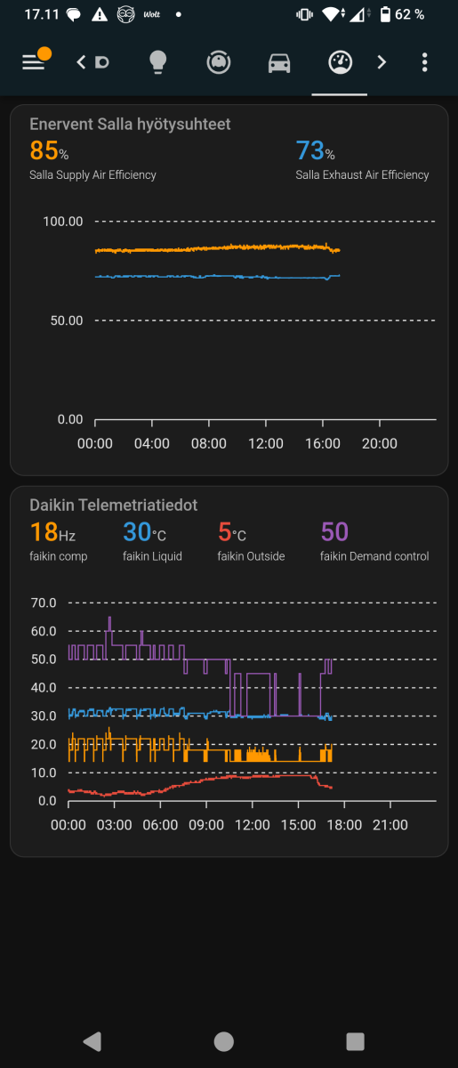

Sampo22
Juu ei tartte isoja muutoksia tehdä kun näkyy SY puhalluksessa. Liitteenä kuva kun yöllä ollut tarveohjaus 75% ja päivällä 70%. Pyynti 21,5 ja puhallus 3/5 ja ulkona 4-6 astetta plussaa koko ajan.

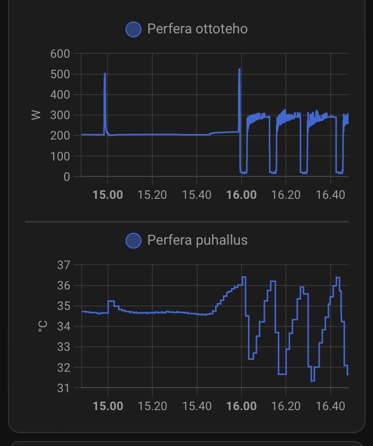

Piti ottaa tarveohjaus pois, kun jäi tommoseen moodiin, että puhalsi 4/5 teholla tota vajaa 31 asteista ilmaa niin alkoi tuntua viileältä. Ottotehon minimi ennätys saavutettu.
    65,1 KB · Katsottu: 96

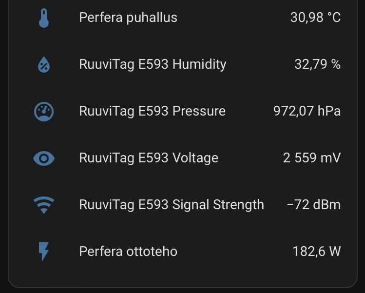

Näin mennään täällä. AirThings mittaa lämpötilaa ja HA ohjaa Faikinin kautta tarveohjausta. Pyynti aina 31c, jolla voi ohittaa Daikinin puhallusrajoitelogiikan.
AirThings ulkona liitetty myös HA:n, jotta voi kompensoida ulkolämpötilan mukaan tarveohjausta.

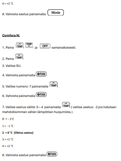

Samaa olen pohtinut ja kysyin Daikinilta, niin sain seuraavan vastauksen:
"Sisäyksikkö lämmittää aina asetusarvon yli. Ylilämmittämisellä kone pyrkii tekemään mahdollisimman pitkiä käynti jaksoja, jotta vältyttäisiin mahdollisimman paljon ns. pätkäkäyntiä. Tätä eroaluetta pystyy halutessa kyllä kaventamaan kaukosäätimellä tehtävällä parametri muutoksella. Tässä liitteenä tämä ohje, jos asiakas haluaa kaventaa tätä aluetta."
Olen pitänyt asetusarvona 20C, jolloin kämpässä on 22-23C. Käynti on tällä tavalla melko tasaista, eikä varsinaista pätkäkäyntiä ole ollut.
(ottoteho pyörinyt 150W-550W välillä viimeisen viikon aikana)
Onhan tuo 22-23C sisälämpötila melko korkea, mutta muistaakseni pienemmällä pyynnillä meni katkolle tai ainakin plussakeleillä meni ja tämä aiheutti sen, että ilpin kulutus oli aikalailla samaa luokkaa, kun isommalla pyynnillä.:oops:

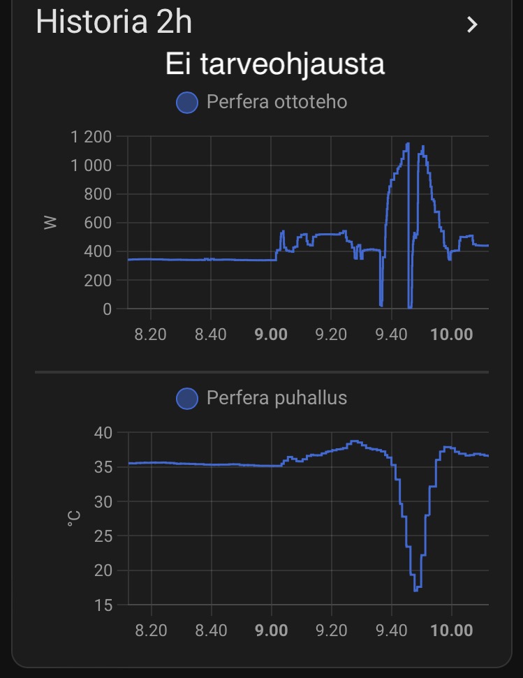

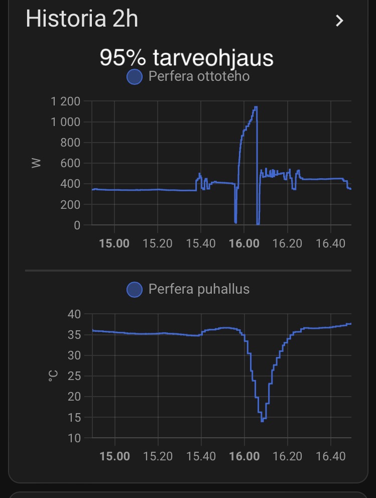

Tarveohjaus 95% ja ilman tarveohjausta niin selkeä ero sulatuksen jälkeisessä ottotehossa. Onhan tämä ollutkin tiedossa, mutta pakko laittaa, kun nyt saa näitä käyriä näkymään ;)
    93,5 KB · Katsottu: 131
    91,6 KB · Katsottu: 121
Koelli
Eihän siinä ole? Ei tarveohjaus rajoita sulatuksen ottotehoa.
Edit: sori, luin huonosti. Tarkoitit nimenomaan sulatuksen jälkeistä ottotehoa - My bad

Jäi tänne päivittämättä. Tämä selvisikin jo Nepura ketjun kautta. Kiitos kuitenkin. Tämä on itsellä toiminut hyvin. Asetin arvoksi tuon -2 eli value 0.

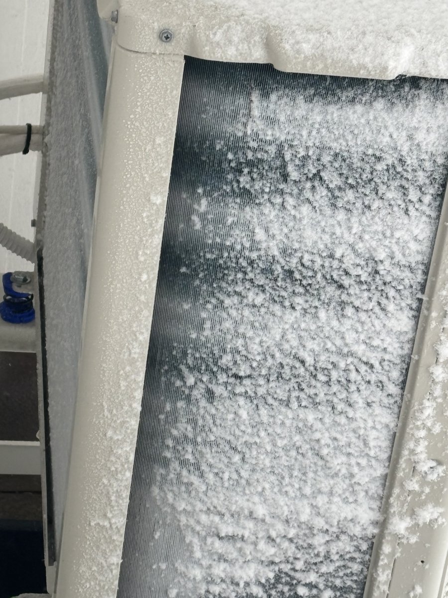

Kysymys tietäjille, miksei tuo perfera n30 sulata itseään ollenkaan? Sain eilen suurimmaksi osaksi sulamaan kun laitoin jäähdytyksen päälle, mutta siinäkin jäi pieni jäätynyt alue tuohon kennon sivulle. Laitehan on kesäkuussa asennettu ja puhaltaa kyllä lämmintä.
grendy
katso liitettä 101762
Anna palaa ilman mitään manuaalikikkailuja vaan niin kauan kun puhaltaa lämmintä. Sillä ainakin saa selville että onko siinä jotain vikaa jos ei oikeesti sulata ollenkaan.
Luukku
Noihin sivuihin pääsee sopivalla tuulella tuiskaamaan lunta ja siihen jää sulatuksen jälkeen joskus sellainen jääkuori, mulla tekee Stylish samaa. Lähtee ihan sormella vetämällä pois. Olen joskus ottanut, jos sen olen huomannut, mutta en sitä mitenkään seuraa. Kyllä Daikin osaa sulattaa sitten, kun tarvii. Ei tarvii jäähdytyksellä käyttää sen takia. Tänään jo 7 sulatusta. Kova keli.
Edit: eikä tuo kuvassa oleva kenno ole vielä siinä kunnossa, että sulattais.
